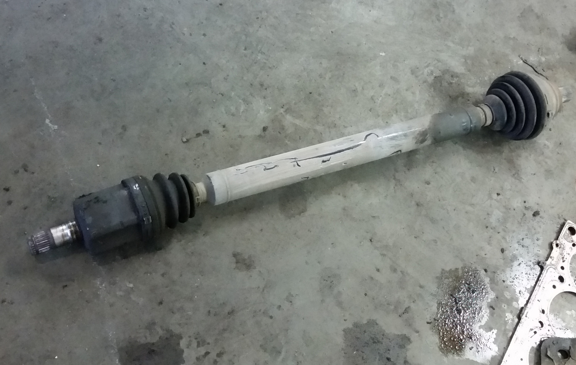

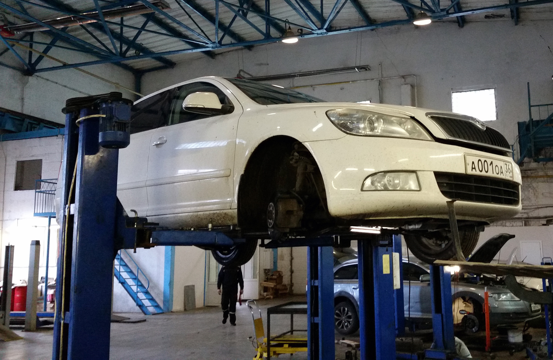

Недавно на ТО-8 было замечено, что подтекает сальник правого привода на коробке передач. Вот нашёл время заехать, исправить на сервисе это недоразумение.
Сервис всё тот же — "Octava".
Процедура была достаточно быстрая. Сняли колесо, открутили все крепления привода и сняли его.
Затем выковырнули старый сальник и установили на его место новый.
Сальник "Corteco", код: 19033885B
Запчасти на фото: 19033885B
Ну и собрали всё в обратном порядке.
Вся работа заняла буквально один час.
Сальник — 700 рублей. Работа — 1200 рублей.

Сальник легко вытаскивается и вставляется или как? Масло выливалось или нестрашно и только тряпкой вытереть достаточно?
Я лично его не менял.
Никогда не ставьте туда кортеко. Только оригинал. Кортеко текут практически сразу, ибо неправильная кромка у них.
Что есть "оригинал"?
Для наших автомобилей это деталь с маркировкой vag
И 5000 км не проехал у меня этот сальник, и снова потек. В итоге купил оригинал.
Наблюдай обязательно.
Тоже этот сальник потек. При чем сразу же. Пока возился под машиной, заметил что проступила капелька. Поехал купил оргигинал. А этот сальник в топку.
Тоже "Кортеко"?
Именно кортеко и точно такой же. Я уже не раз встречал отрицательные отзывы по этому сальнику.
Буду иметь в виду.
А какой после него поставил?
Оригинал. Обошелся в прошлом году в 1150 руб.
