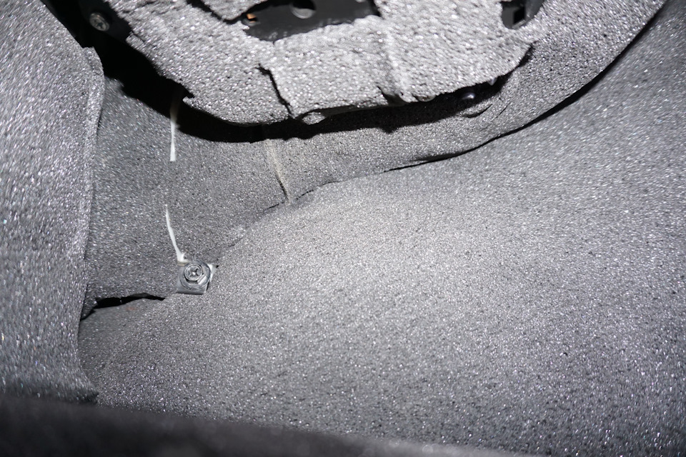

А привет вам, ребятки! Как известно, когда все хорошо, но руки все равно чешутся, занимайтесь чем, , , ? Все правильно, тюнингом! С шумкой в моем Мурадере, как вы все уже поняли, было все в порядке, но иногда покоя мне не давал легкий, ну как бы шорох, что ли, в районе консоли между передними креслами! И вот однажды в совершенно чудный летний день, на даче, я решил таки, докопаться до истины! А что же все таки у меня там шуршит?! И, вы знаете, дорогие мои, нашел довольно быстро! А, что б вы думали?! Источником этого самого, еле слышного, но все же шороха, оказался трос ручника, вернее ножника, проходящий в районе центральной консоли!И он красавец такой, этот трос ручника-ножника терся о воздуховод! Итак, дело всего навсего 10ти минут и скрип, досаждавший мне 3 года, устранен с помощью кусочка незабвенного бипласта! Все прошло гладко, и даже без упоминаний чьей то матери!

Ну, сам конечно! Ковырялся в основном на даче в выходные, что то вроде хобби! Просто очень хотелось узнать, а сколько же можно вкачать шумки в автомобиль! Получилось более чем на 47 тыс руб(одни материалы, делал все сам!) Материалы все облегченные, так что за вес можно не беспокоится! Но можно было бы и еще кое где добавить немного!
Но эффект есть?
Если честно, эффект ошеломляет! Но, скорее всего, если делаешь сам, и не жалеешь материалов!
А что за материал вообще такой?
Материал для шумоизоляции?! Все просто, 1 й слой виброизоляция Дарк 2 мм, остальные слои, 1)Автомобильный войлок, 2)Лок (вспененный полиуретан)скорее всего сделан из отходов, 3)Бипласт(то же вспененный полиуретан, но пропитанный латексом)
