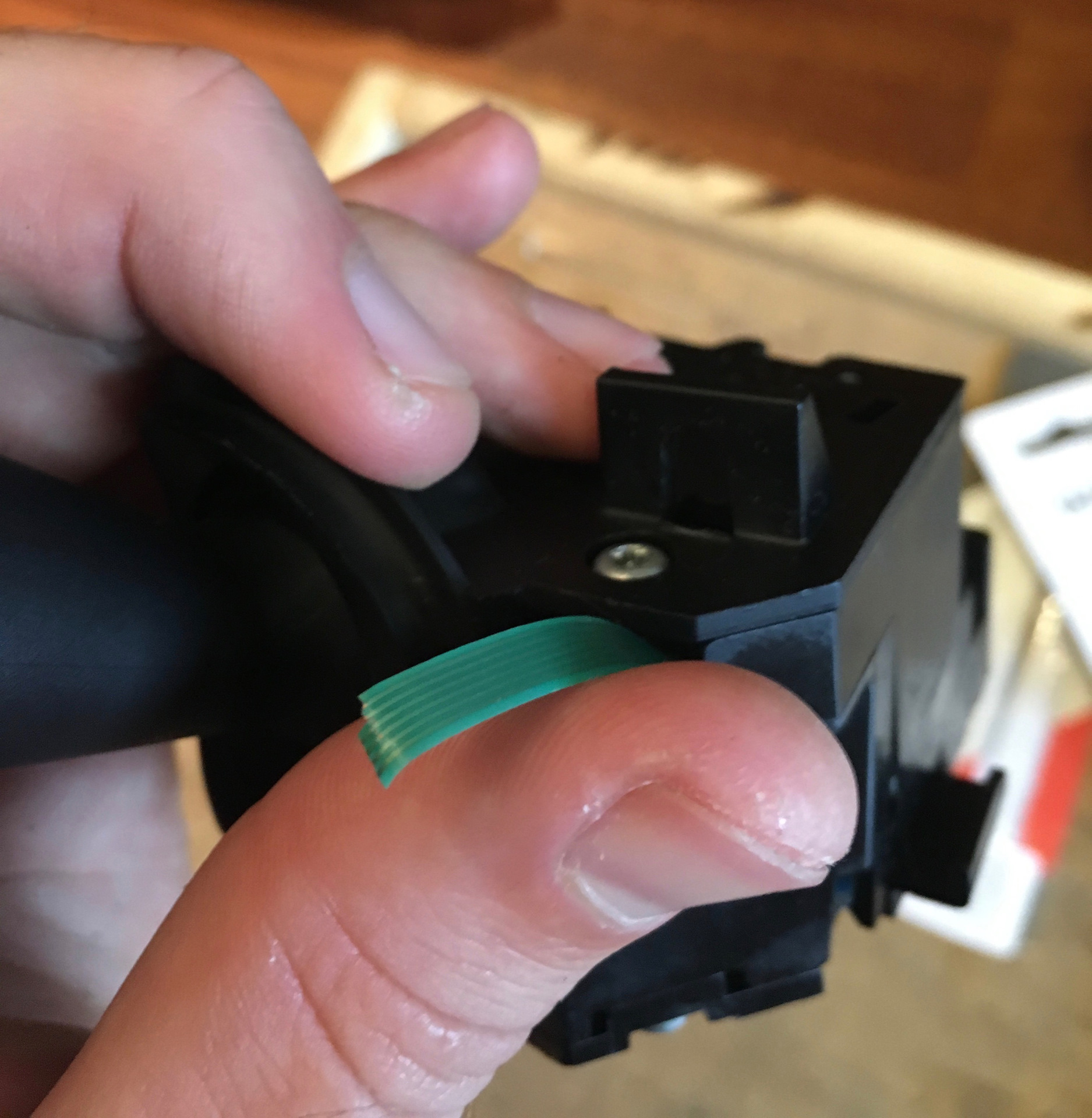

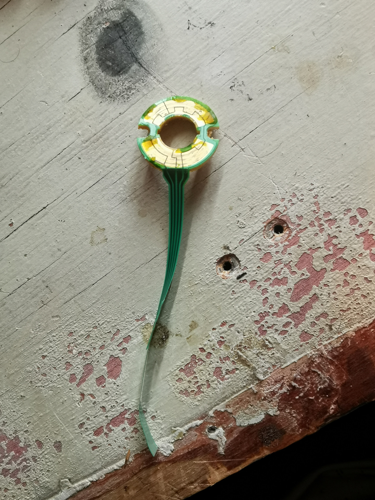

В последующие дни эмпирически было выяснено, что мигает панель только при включении поворота (чаще левого, но потом и правый за компанию начал угорать) и в каком-то определенном микроположении. В общем, что-то не контачит или замыкает что ли. Так получилось, что я очень кстати заезжал на СТО на замену масла, заодно попросил электрика глянуть мою приблуду. Как мне сообщили, надламывается шлейф, который идет изнутри ручки в корпус переключателя.

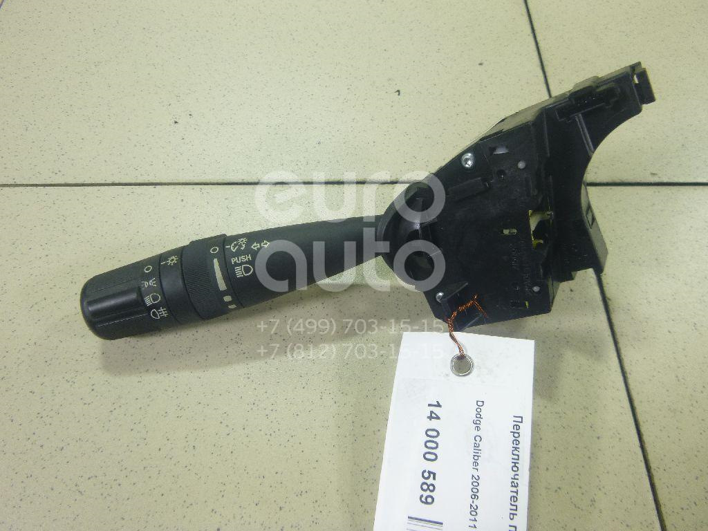

В общем, новый такой надо заказывать с родины Калибров, будет это эпически дорого, и мне был дан совет поискать на разборке. Не вопрос, нашел быстро. И тут начались приколюхи. На СТО вынуть старый и поставить новый стоило мне $10. Вот только в этот раз я наблюдал, что делает электрик. И тут я испытал рукалицо. Интернет же мне говорил, что придется снимать руль! А это чет сцыкотно при отсутствии опыта в этом. А оказалось, что этот переключатель меняется, как два пальца об асфальт. Три винта открутить и снять крышки сверху и снизу за рулем (как это хрень называется? торпеда?). Потом отсоединить два шлейфа и достать сам переключатель, который держится на единственном винте. Серьезно блэт? За это 20 белорусских белок? Мне сам переключатель на разборке обошелся во столько же. Но я сцуко умный, я все запомнил (как покажет время, не зря).

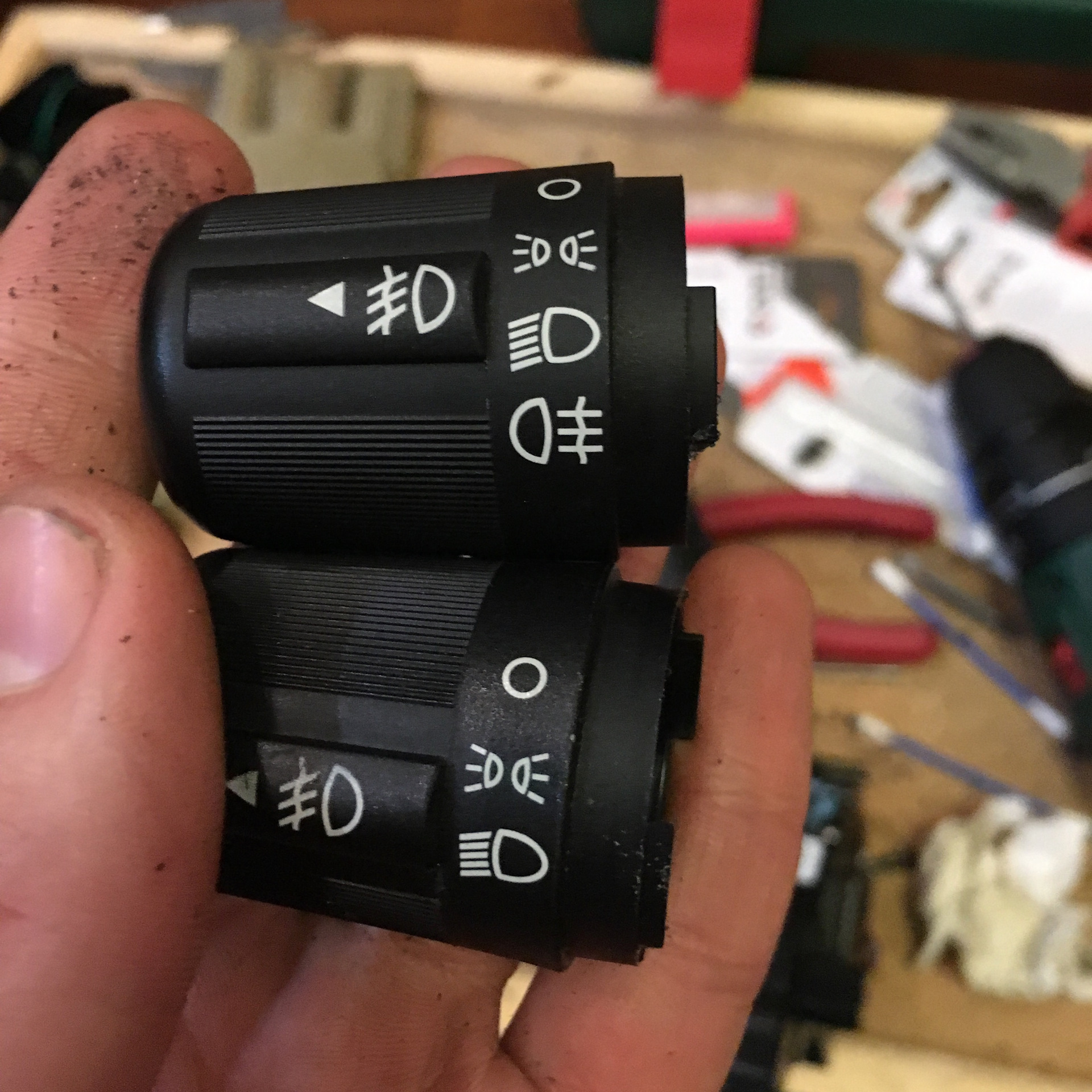

В общем, после установки при проверке всех режимов понял, что не хватает еще одного привычного на ощупь режима. Пришлось биться головой об руль от негодования на самого себя. Что мне нужен с противотуманками, я, молодец, знал. А вот что не у всех комплектаций есть еще и задние противотуманки, я затупил. Ну не было родного подрулевого переключателя перед глазами, когда я отоваривался на разборке, было раннее утро, не был еще выпит утренний кофе, mea culpa.
На следующий день я снова поехал на разборку, настраиваясь побыковать, чтоб поменяли, если будут сопротивляться, и чтоб оказался в наличии нужный переключатель. На удивление уровень сервиса Моторленд-бай меня порадовал. Никаких вопросов, без проблем согласились поменять, все вежливые, даже извинились, что про передние противотуманки спросили, а про задние нет. Ок, поискали, оказался один единственный переключатель в максимальном комплекте. Фффух! Поменял прямо там на парковке. И знаете, что? Все положения на переключателе есть в этот раз, но не включаются теперь передние противотуманки. А больше для максимальной комплектации переключателей на разборке не было. Редкие такие Доджики, как у меня. В общем, пораскинув мозгами, я решил взять тот первый, без задних противотуманок, он хотя бы рабочий был. К тому же, на тот момент я уже разбирал свой родной и окончательно дорвал шлейф.

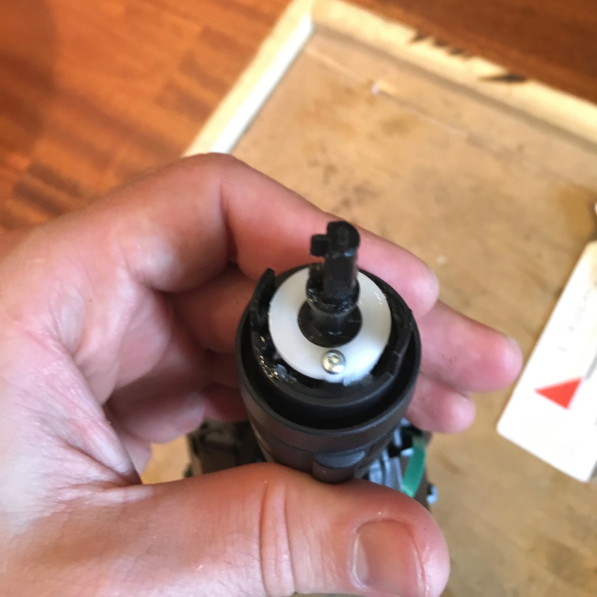

Но зато изучил устройство переключателя на примере своего снятого. Что ж, можно просто найти в магазе электроники шлейф на 6 контактов и перепаять. Тот конец, что в корпусе, доступен, надо как-то разобрать саму рукоятку для доступа к этим крутящимся кольцам.
Вот тут я помучался.

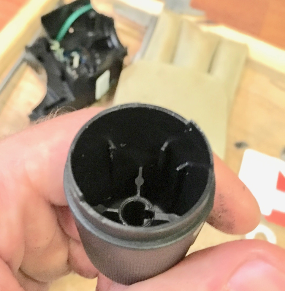

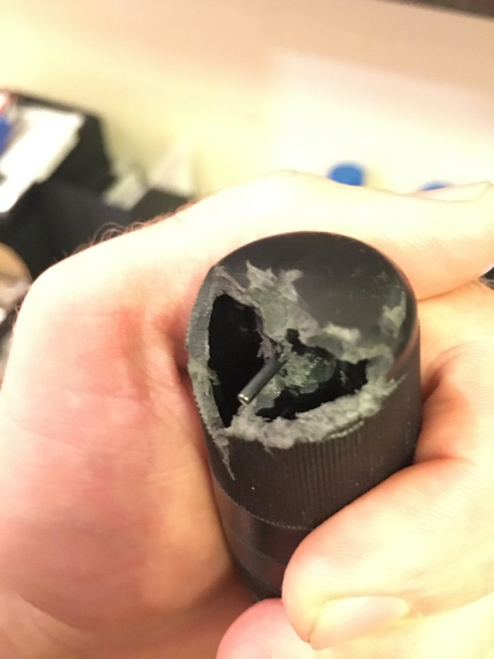

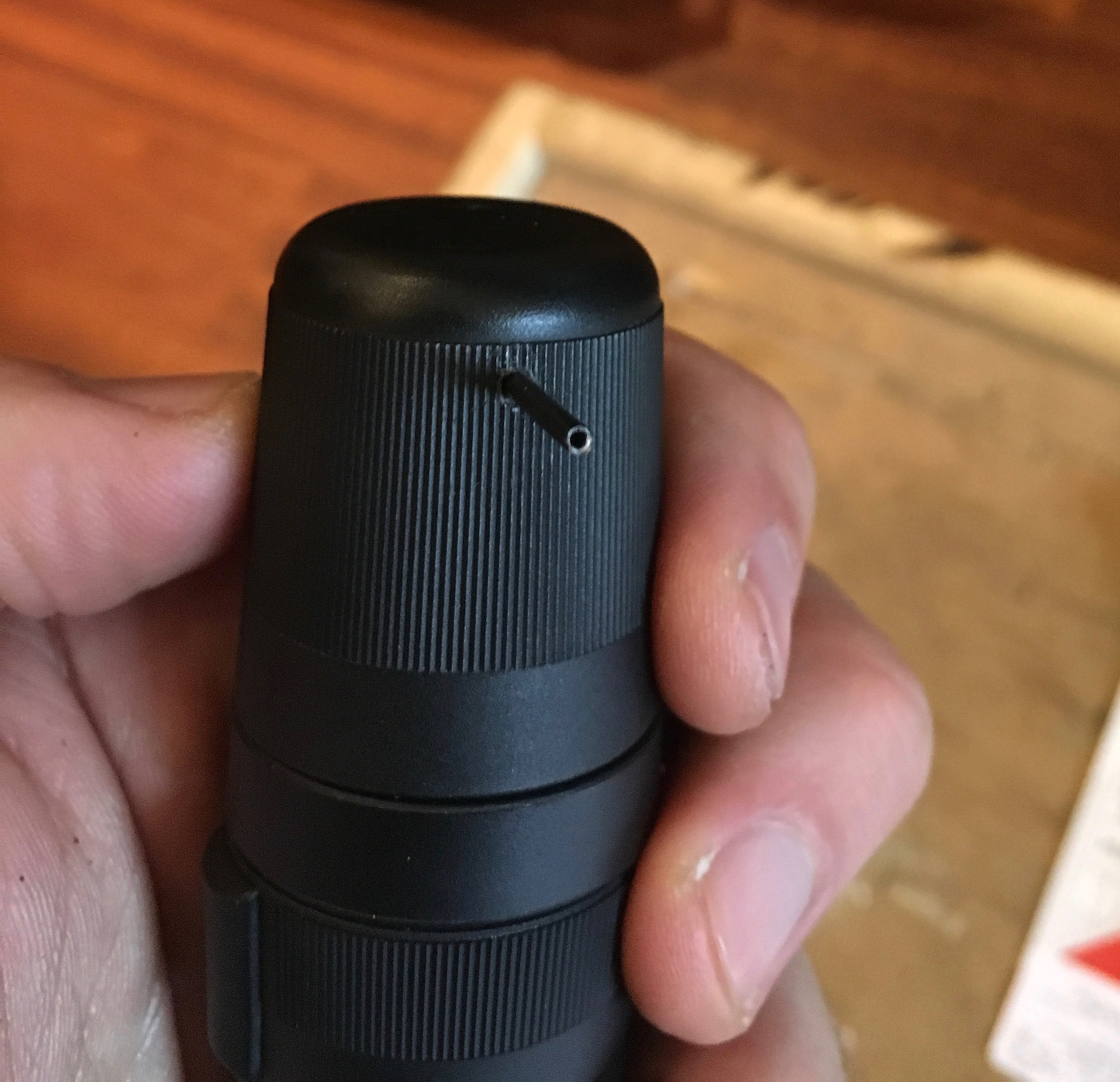

Я прям отделил это в отдельный абзац, чтоб вы поняли всю эпичность потуг. Единственный видос на ютубе, проливающий свет на конструкцию — переключатель от мазды. Но он помог, я нашел на колпачке штифт. Он трубчатый 1,5мм. Но вынять его оказазалось настоящим челленджем. Я пробовал и иголку на суперклее сажать внутрь, потом через несколько дней вытягивать. И феном греть пластик. Что помогло? Ничего. Я уже плюнул и решился его высверливать. И вот прикол, 1мм сверло хорошо вошло внутрь штифта и умудридось не сломаться, когда я доставал его вместе со штифтом.

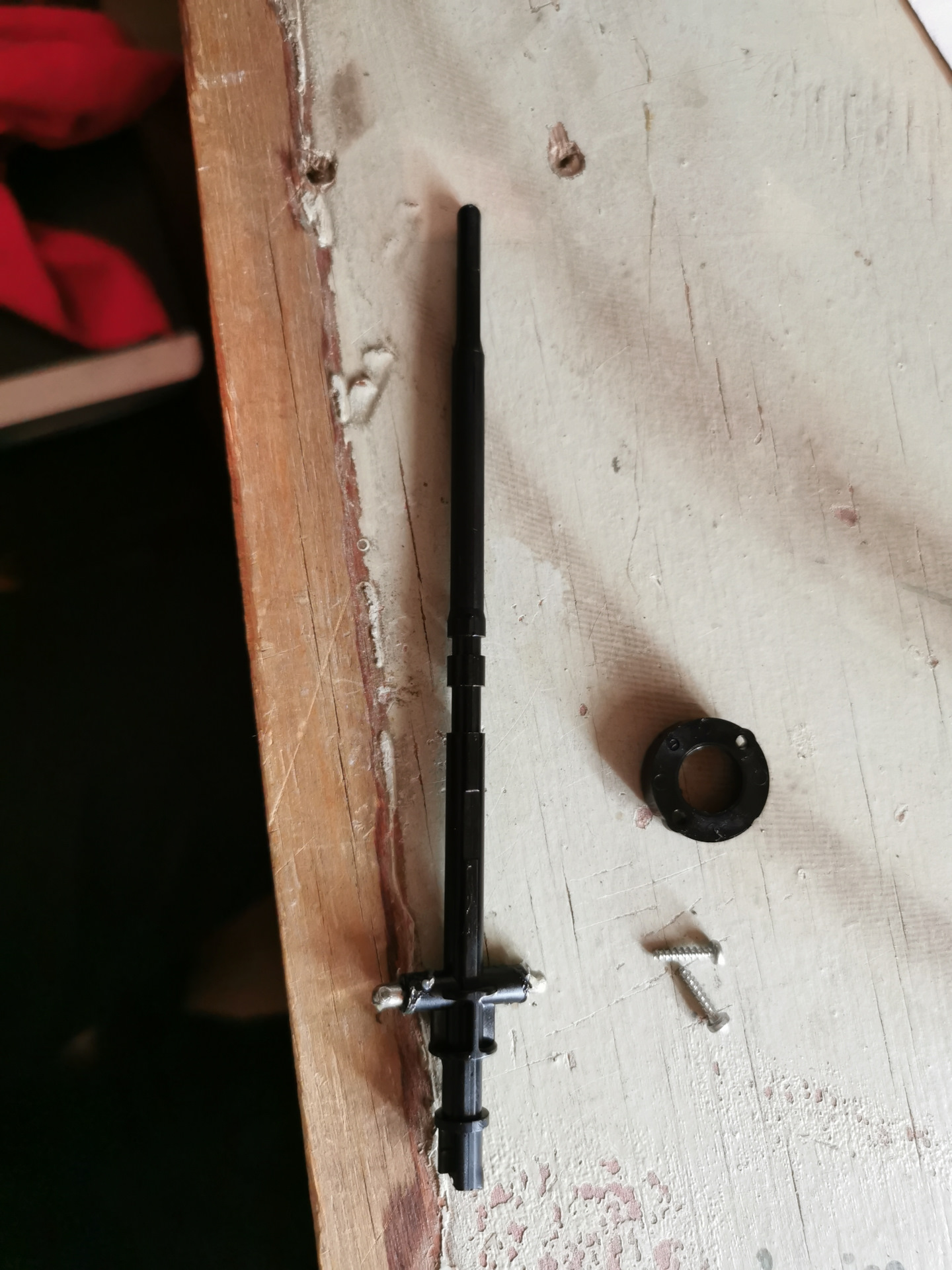

К сожалению, когда я разобрал эту часть переключателя, я понял, что больше съемных частей нет (еще вон то белое колечко-ограничитель и все). И добраться с этого конца до шлейфа невозможно.
Однако, я подробно рассмотрел работу концевика-колпачка и понял, что все режимы работы определяются упорами внутри.
То есть, на моем с задними туманками перегородки позволяют ему двигаться в еще одно положение.
Ок, я разобрал сам переключатель, даже сгонял в машину за вторым и сравнил микросхемы, сравнил ползунки контактов — они идентичные, все положения есть! Это значит, что наличие или отсутствие противотуманок (думаю, и передних тоже) обеспечивается только нужным колпачком. Пиктограммы же тоже на нем. То есть, укомплектовали на заводе другим колпачком — оп, у тебя есть противотуманки. А остальной блок точно такой же. Что логично. Кстати, на контактах и без колпачка я обнаружил еще 5ое положение поворота концевика. Кто-нибудь знает, что за оно? Еще более богатая комплектация? У кого есть?
В общем я решил не лохматить спину с перепайкой шлейфа, а просто поставить свой колпачок на тот исправный переключатель, что я взял на разборке. Правда, из второго не удалось вынять штифт. Попытка высверлить тоже не удалась. Несколько сломанных сверл. В итоге я рискнул и разгрыз его. Штифт и правда оказался сильно залипшим, я его с трудом достал даже из расковырянного корпуса с помощью плоскогубцев.
Второй колпачок в итоге в мусор. Но риск стоил свеч, моя гипотеза оказалась верна! Поставив свой колпачок на исправный переключатель, у меня вернулись задние противотуманки! Ура!

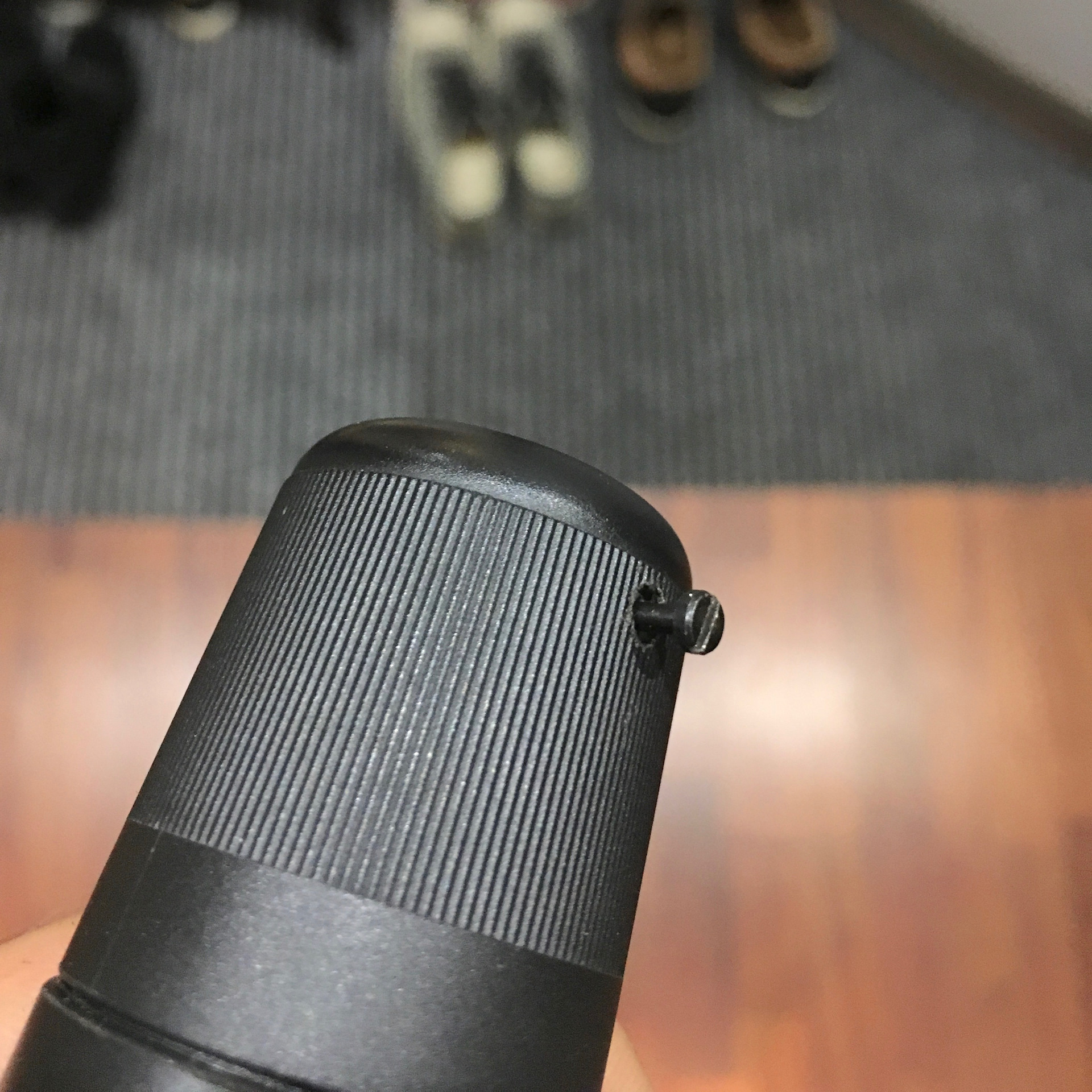

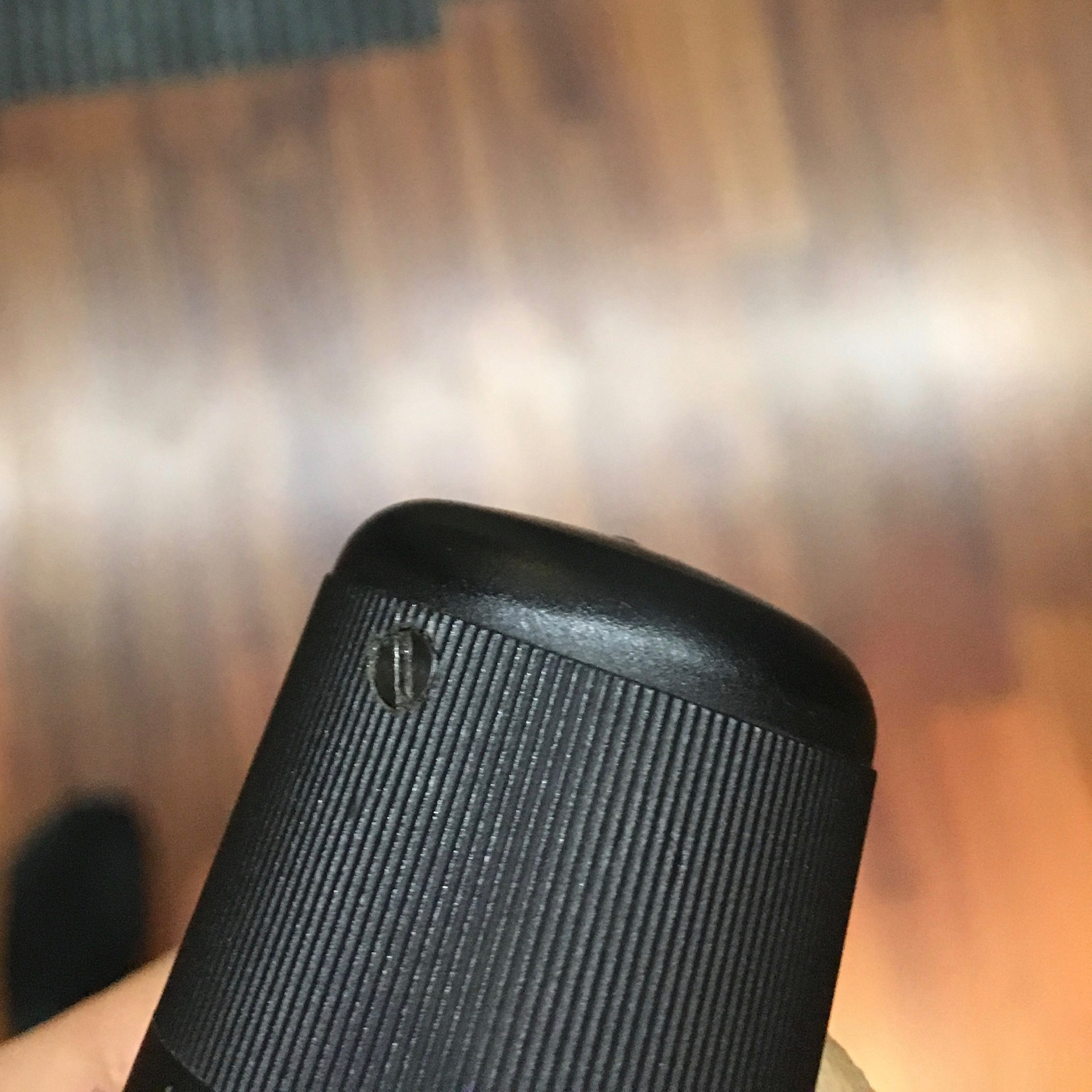

Вот только я не хотел иметь гемор со штифтом опять, если придется снова разбирать. И запилил вместо штифта красивый черный винтик.

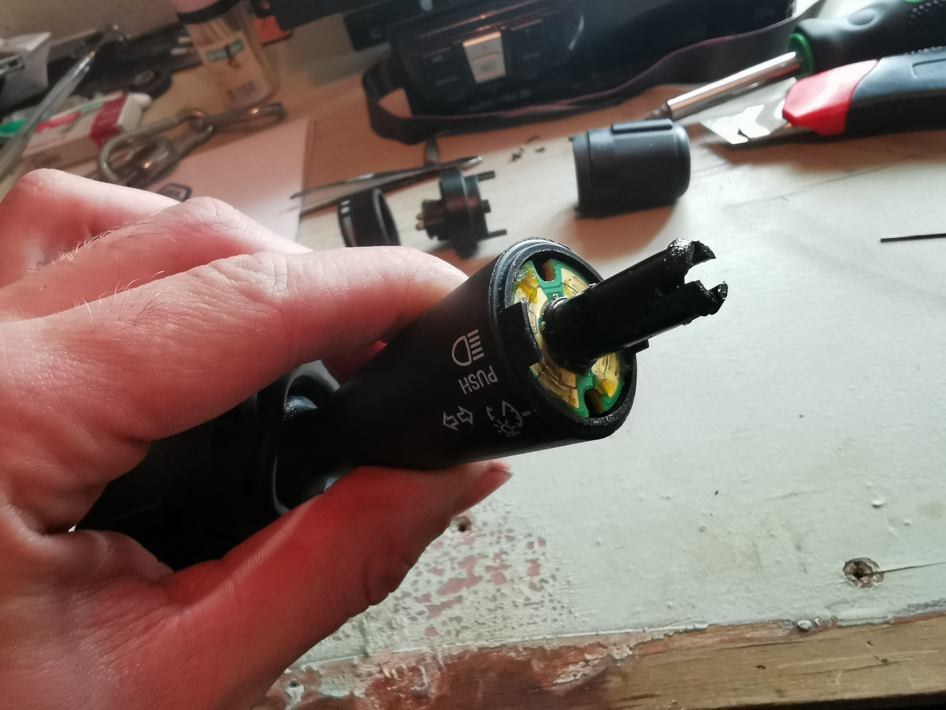

Привет всем! А кто-нибудь пытался дальше курочить ручку? Что мешает ей дальше разобраться? Искал фиксаторы, удерживающие средний шток, не обнаружил, но пришёл к выводу, что он блокирует разжатие фиксаторов следующего кольца.
Привет) я сегодня полностью разобрал)
Как получилось снять?
Очень долго ковырялся) там 4 защёлки, надевал от шариковой ручки трубку и поджимал защёлки, как все загнул вытянул
А в какой последовательности разбирать? Упёрся сейчас в стержень посередине и ума не приложу как его достать чтобы не мешался до защёлки добраться))
Сейчас уже не вспомню точно.Сначала колпачок со шпилькой снимается, потом 2 винтика откручиваем, потом штырь вытаскивается в каком-то положении, потом эти усики сжать и вытащить… Но суть в том если не работает то шлейф нужно менять а так просто трата времени

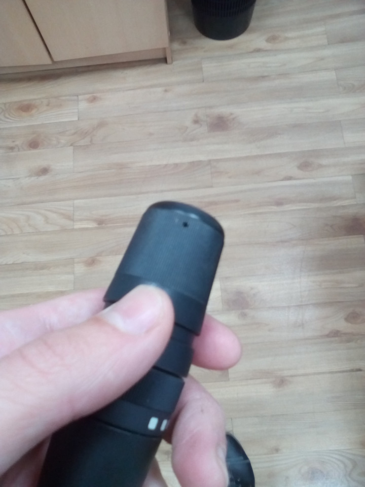

я тебя еще помучаю) вот сча сфоткал свой старый подрулевичек — полость в районе штифта. Он там есть на самом деле? После того как его высверливаем, то просто тянем колпачек влево? Чем колпачок зажимал при сверлении? И последний вопрос: болтик при вкручивании сам резьбу нарезал?) надеюсь ответишь на все)
Да, он утоплен на 1-2 мм внутрь отверстия и идет внутри перегородки (см. фото — там перегородка разгрызена). Если не уверен, попробуй взять 1,5 мм сверло и просто рукой поковырять им в этом отверстии. Там обычно много черной грязи, поэтому его и не видно. Поковыряв, должен увидеть металлический торец трубчатого штифта. Отверстие внутри штифта около 1 мм.
Если найдешь подходящий винт или саморез (от часов, например), можешь попробовать его вкрутить внутрь и вытащить со штифтом. Если нет, то начиная с 1 мм сверла высверливать, постепенно увеличивая диаметр сверл. НО СЛЕДИ ЧТОБ НЕ СЛОМАЛОСЬ! Иначе потом твердое сверло никак не достанешь и не высверлишь оттуда. Лучше продвигаться медленно, но обеспечивать сверлу достаточно зазора, чтоб если что можно было легко вытащить назад.
Зажимать в тисках обернутый ветошью переключатель оказалось не удобно (переключатель слишком жестко, а дрель ведь в руках, может рука дрогнуть и сверло сломается), удобнее держать и дрель, и переключатель в руках, так чувствуешь угол и усилие.
После удаления штифта колпачок должен очень легко сняться.
Винт подобрал на глаз из имеющихся в наличии, он немного толще 1,5 (точно не мерял) — пришлось отверстие расссверлить слегка. А дальше он вошел по пластмассе за счет своей резьбы.
Удачи в эксперименте!

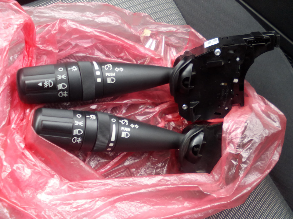

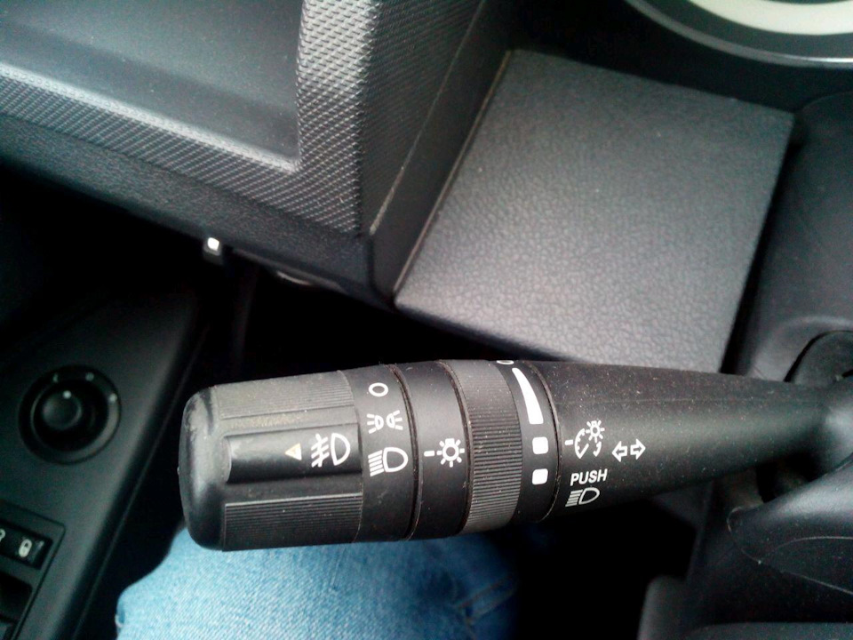

вот есть еще виды переключателей) почему-то у тебя на колпачке — на выступающей части нарисована стрелочка влево и "горячая птф", а у меня только на одном
Верхний — как у меня. Нижний — без передних противотуманок, но с задними. Это уже интересно. Думал, что в первую очередь комплектуются передними, а потом дополнительно к ним задними. Но, видимо, это никак не зависит, может быть любая комбинация комплектации.
Пятое положение — это Авто.
Регулировка света по датчику света на панели
При заезде в темное место через пару секунд включает ближний
На свету или габариты, или ДХО (его надо активировать)
Видимо, на твоей модели немного другой блок электроники, который обрабатывает сигналы из переключателя. У тебя очередность положений откл-габ-ближ-птф(оттянуть)-авто-задниептф, а у меня откл-габ-ближ-птф(оттянуть)-задниептф-{еще одно гипотетическое положение}. Да и датчика света вроде нету. Но любопытно. Есть пища для размышлений. Спасибо за ответ.
На Калибрах, вроде, не ставили датчик света.
По поводу переключателей — а зачем лепить разное, если можно поставить на кучу машин :)
что переключатели одинаковые на всех крайслерах-доджах по электрике, что клокспринг везде одинаковый (отличается наличием/отстутствием платы ЕСП), что блок кнопок на бороде (их, на сколько помню, всего 2 вида — которткий и длинный). Практически всегда основная рабочая масса едина под максимальную комплектацию, просто или отключен, или отсутствует какой-то блок (ЕСП, круиз etc)
