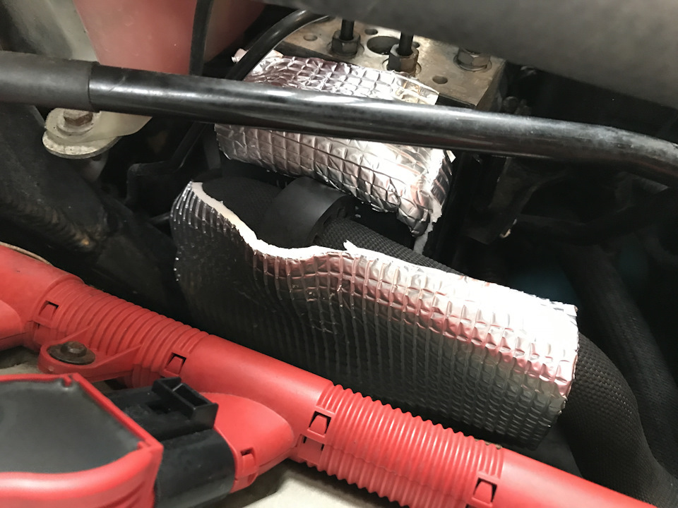

у меня Вы видели тепловые экраны на этом блоке:) Наверное:)

на 6.0 нет проблем с АБС, потому что он там по другому расположен. Поэтому думаю можно что то с теплоотводом придумать для продления жизни абс.
www.drive2.ru/l/477233402383172310/ вот тут я видел теплоотвод от абс =)
это тоже ничего не дает, сгорает быстрее блок сам)
Наверное =)
