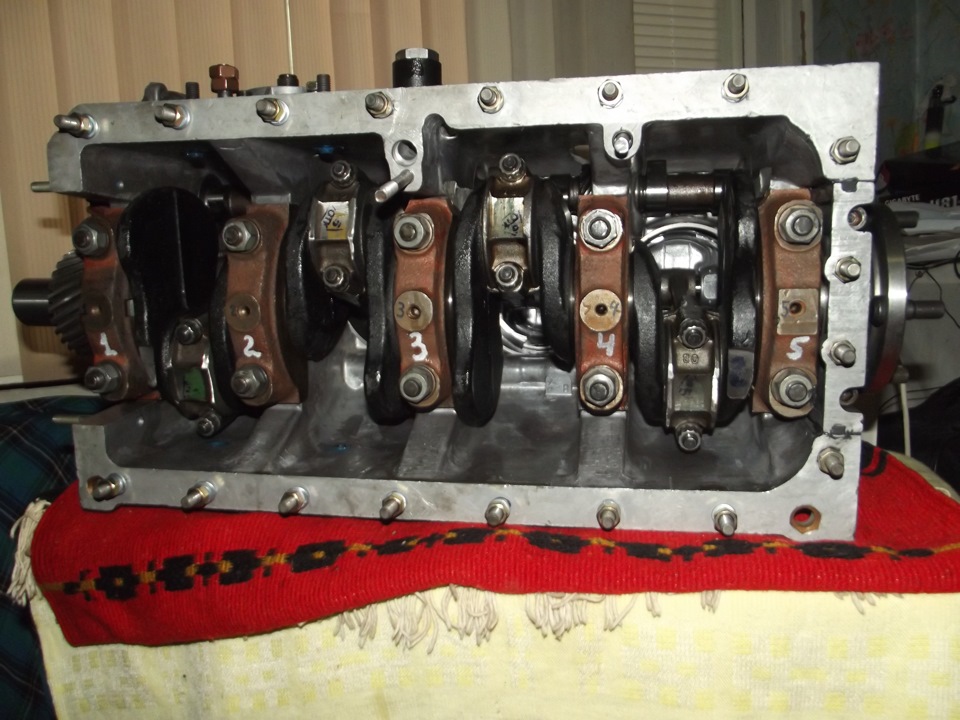

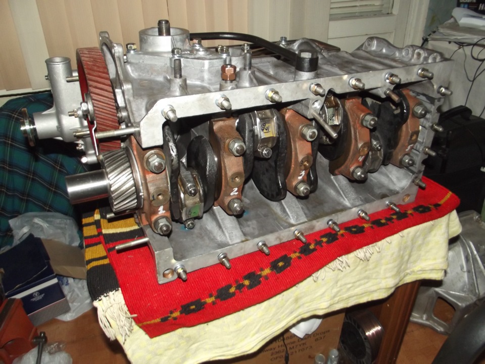

Так как всё необходимое, уже, было под рукой, то установить поршня не составило никакого труда.
Гайки шатунов затянул моментом 70 Н*М.
По мануалу от 68 до 75 Н*М.
Установил 70 Н*М и думаю этого будет достаточно :)
