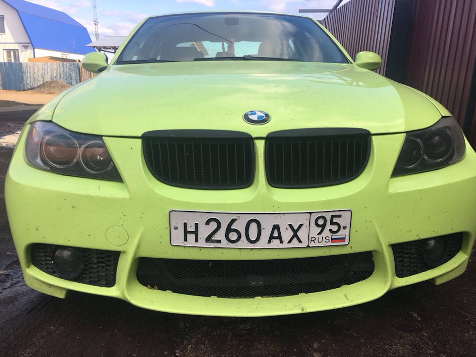

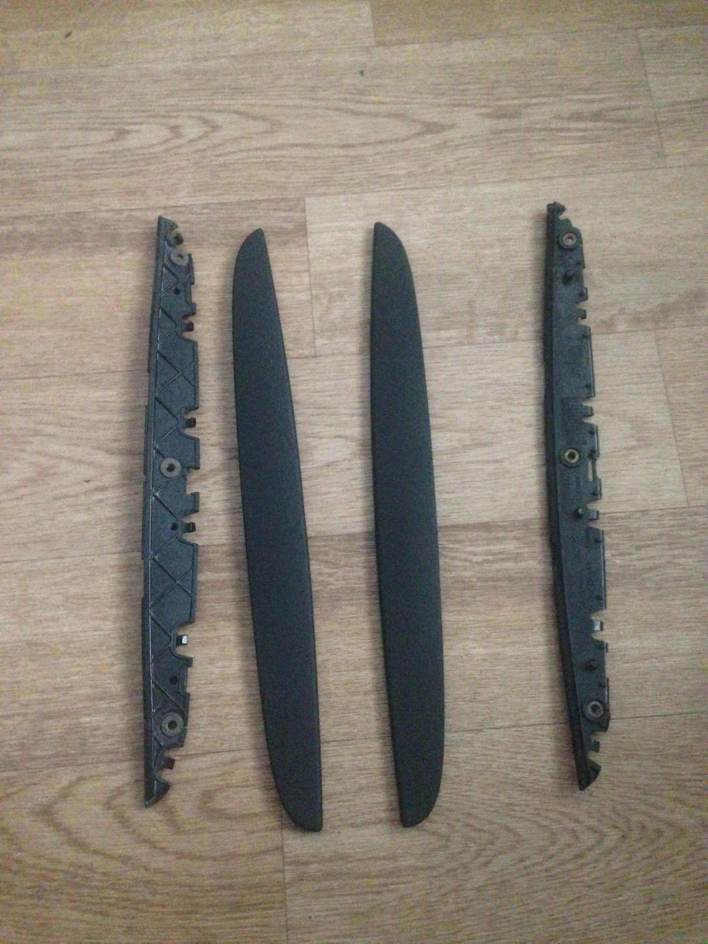

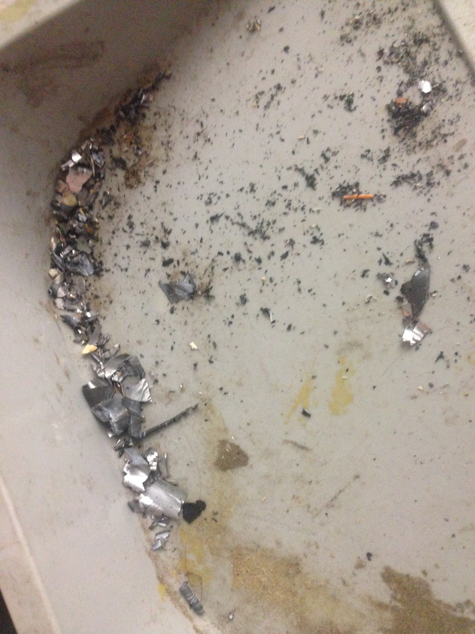

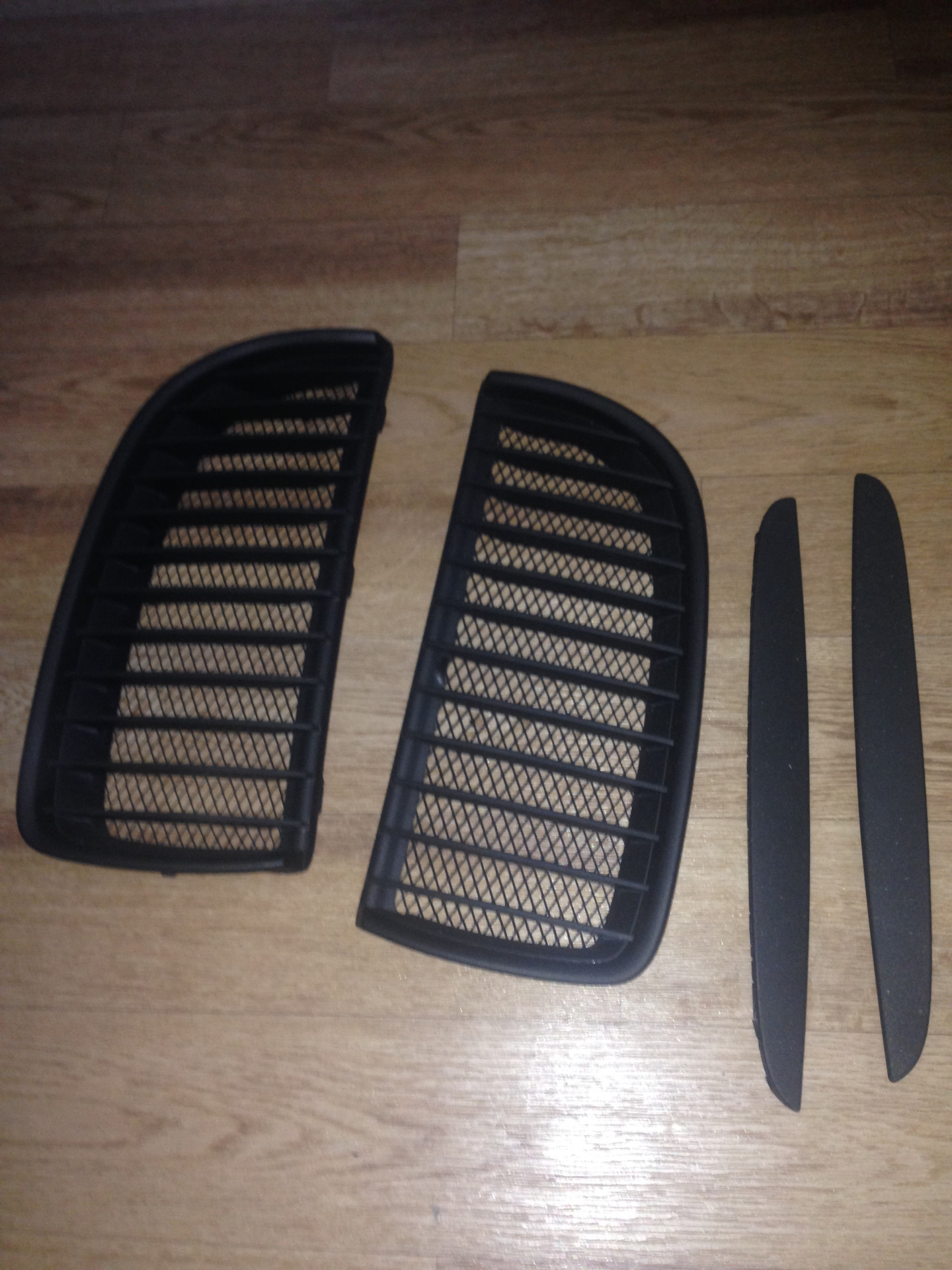

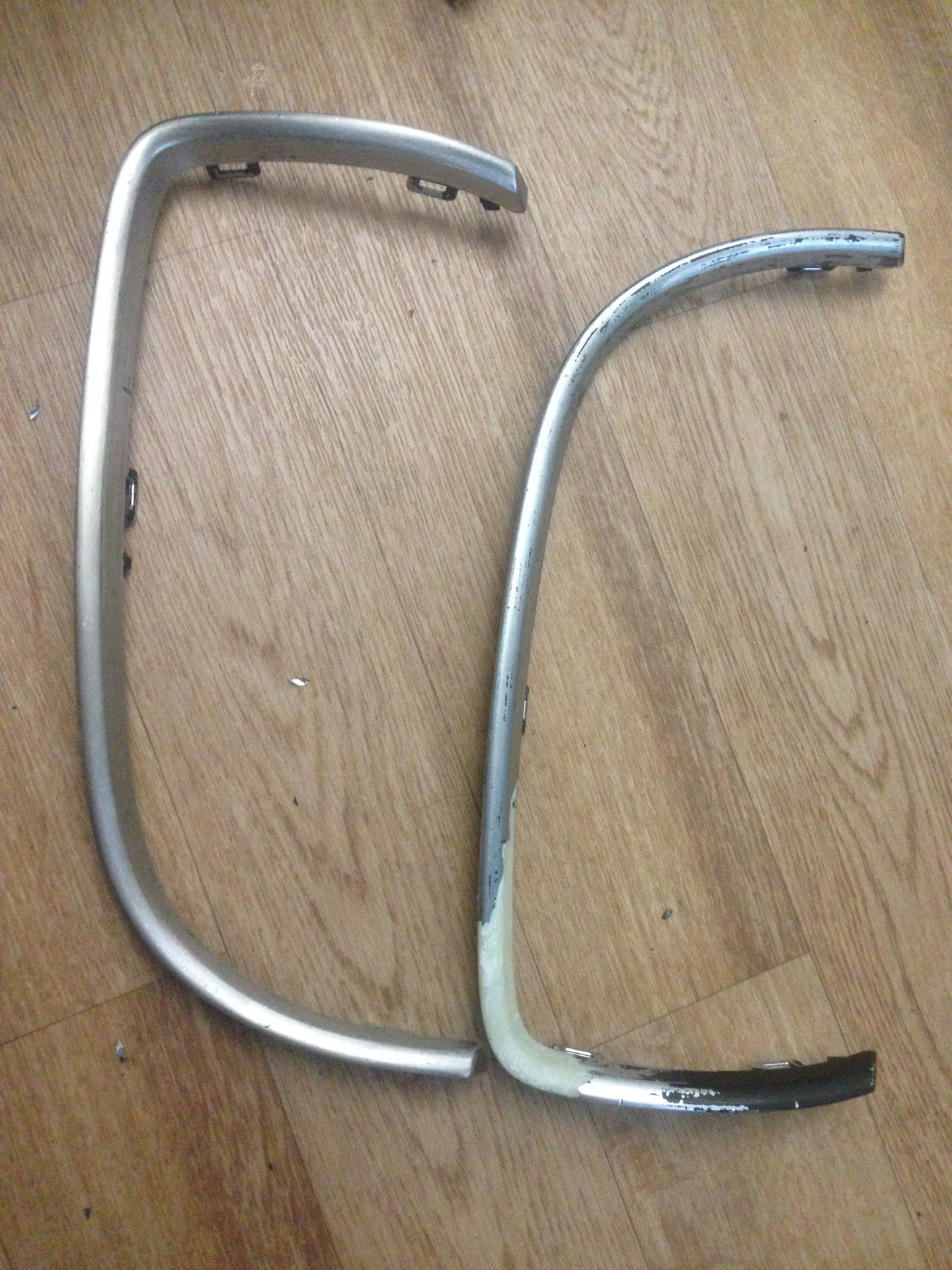

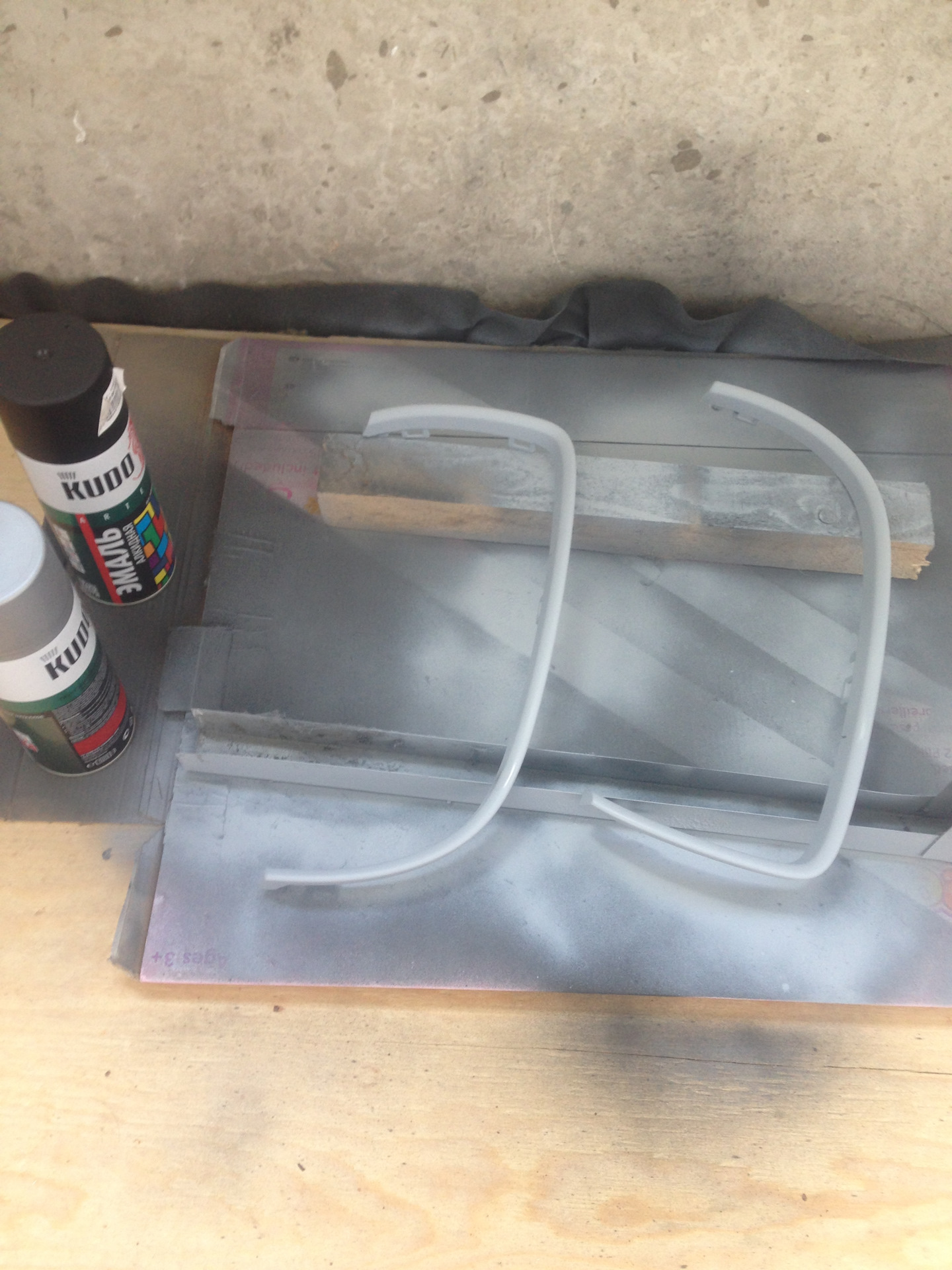

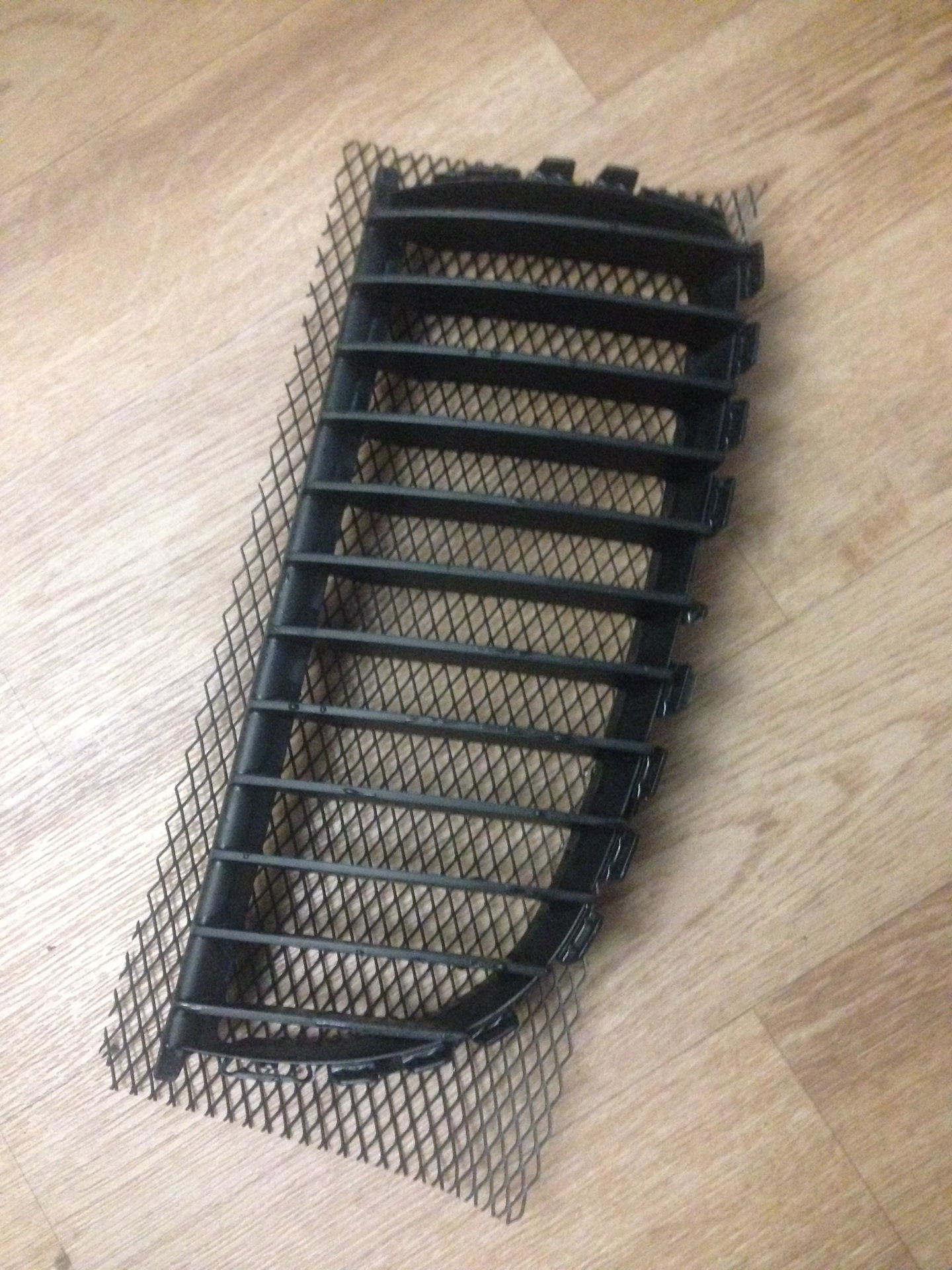

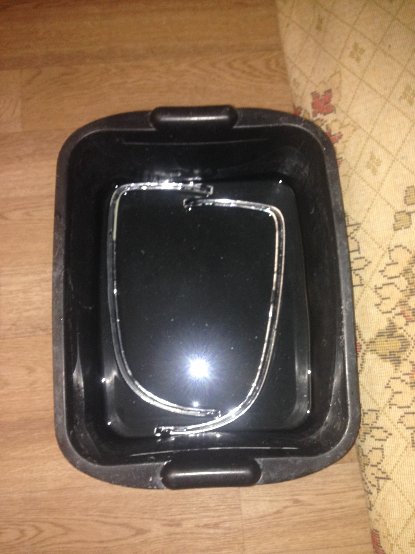

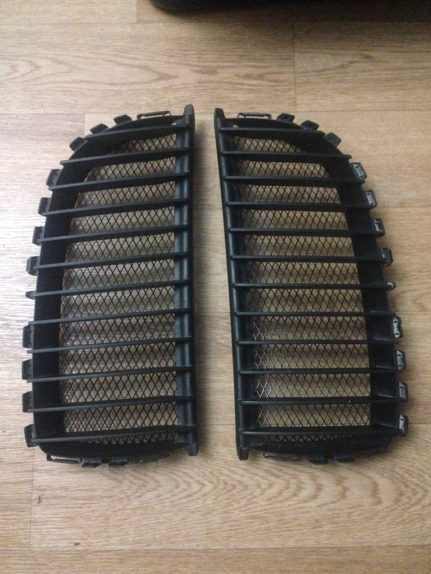

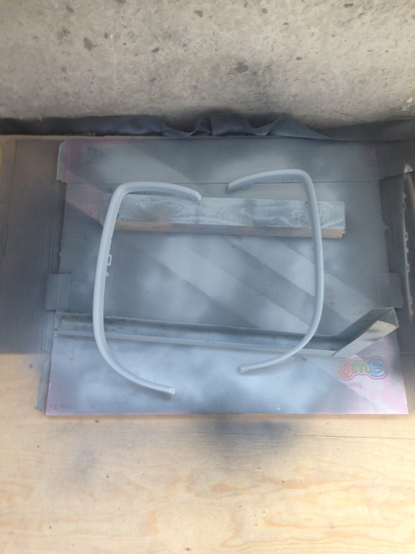

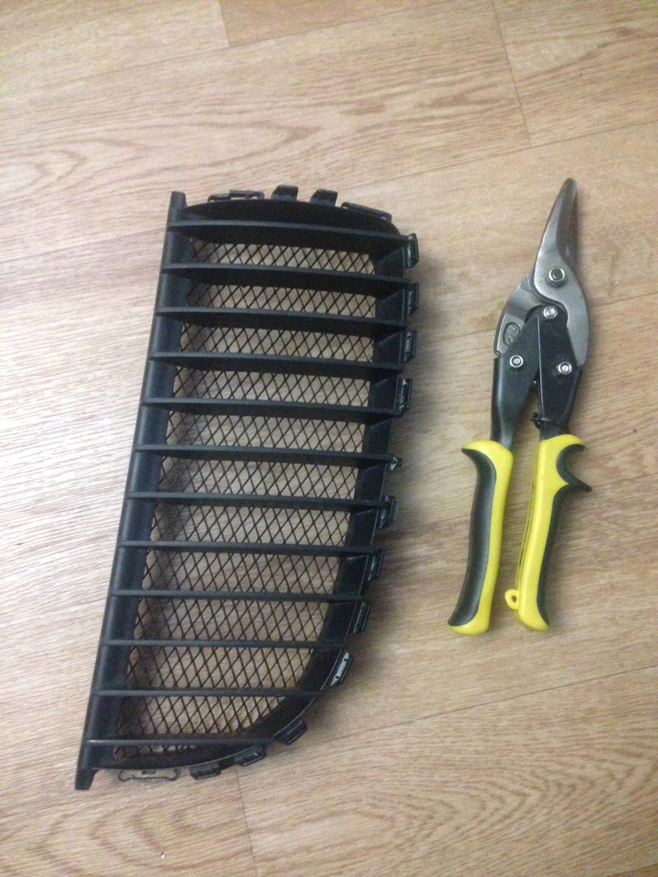

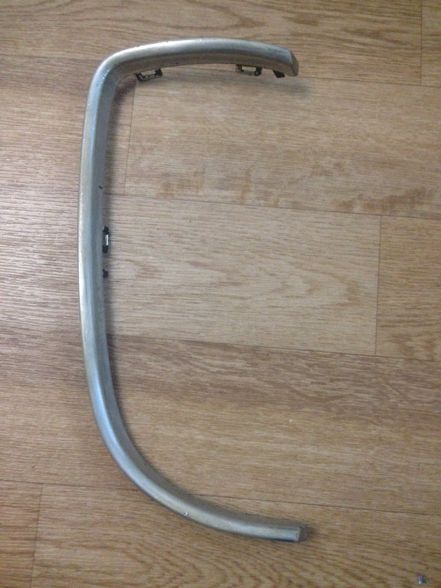

Шалом люди добрые! Три года назад, при перекраске авто, задул ноздри чёрным матом, а верхние накладки обтянул плёнкой. Время дало о себе знать- появились сколы, на пленке вылез пузырь. Решил собственно ручно обновить сей девайс (кто то скажет- купи на али и не парься, но мне самому намного интереснее, люблю я с ней повозиться)). Закупил чёрную матовую краску и грунт фирмы кудо, нейтрализатор ржавчины, мелкозернистую решетку( у бмв оч большие ячейки на ноздрях и через них летит всякая гадость на радиатор, чтоб этого не допустить решил поставить доп решётку). Снял ноздри, в этом ничего сложного нет, отчистил их от пленки и остатков старой краски. Замочил все это дело в нейтрализаторе ржавчины на сутки. Хром на бмв оказался оч хорошим, с первого раза все не снялось, пришлось поработать наждачкой и опять замачить на сутки. После всего этого покрыл грунтом на несколько раз, просушил и задул краской раза на 4-5. В оконцове установил решетку и все это дело на капусту. Результатом достался доволен, посмотрим на сколько этого хватит. Если есть вопросы, пишите не стесняйтесь, постараюсь на все ответить!

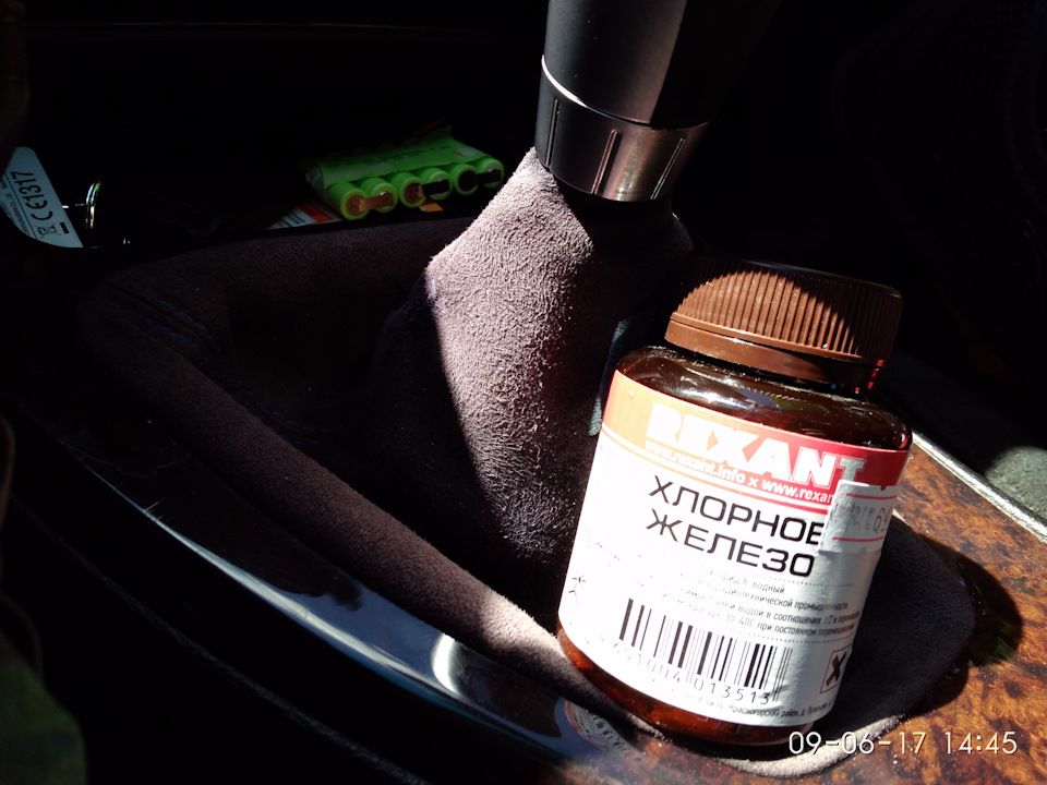

хлорным железом надо было удалить хром, и сетку зря поставил, лишнее сопротивление потоку воздуха…
Не нашёл холодное железо, взял что было)
хлорное))
Не думаю что сетка даст большого сопротивления
поверь, дает)
А где у нас можно купить? Может есть ссылочка ? Его разводить нужно или готовый есть расствор. Как вообще им пользоваться то?)
только две по 600г бери
