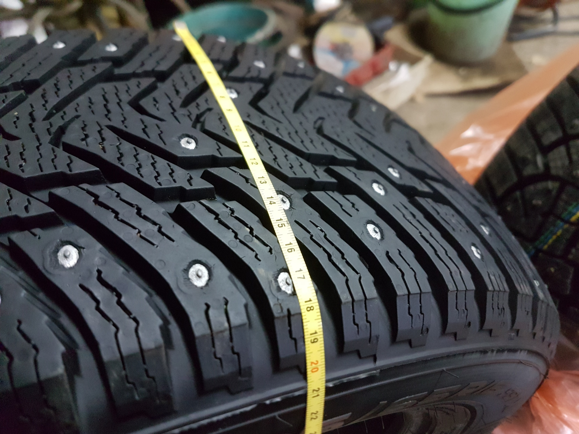

Возможно кому-то пригодятся мои наблюдения в выборе шин. Суть в том, что маркировка шин не слишком точно отражает реальные размеры. Хотя серьезных исследований не проводил, но все равно любопытно.

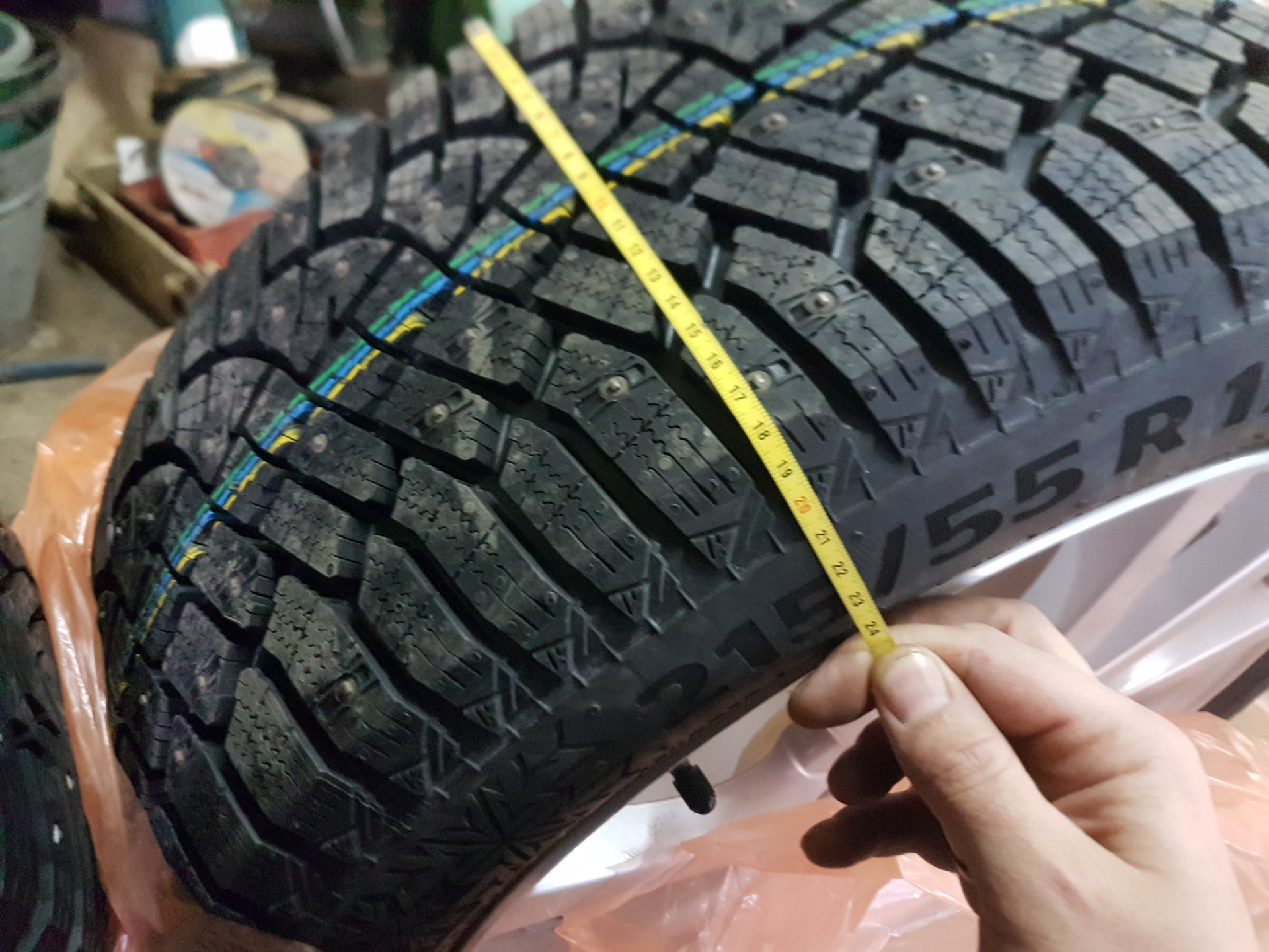

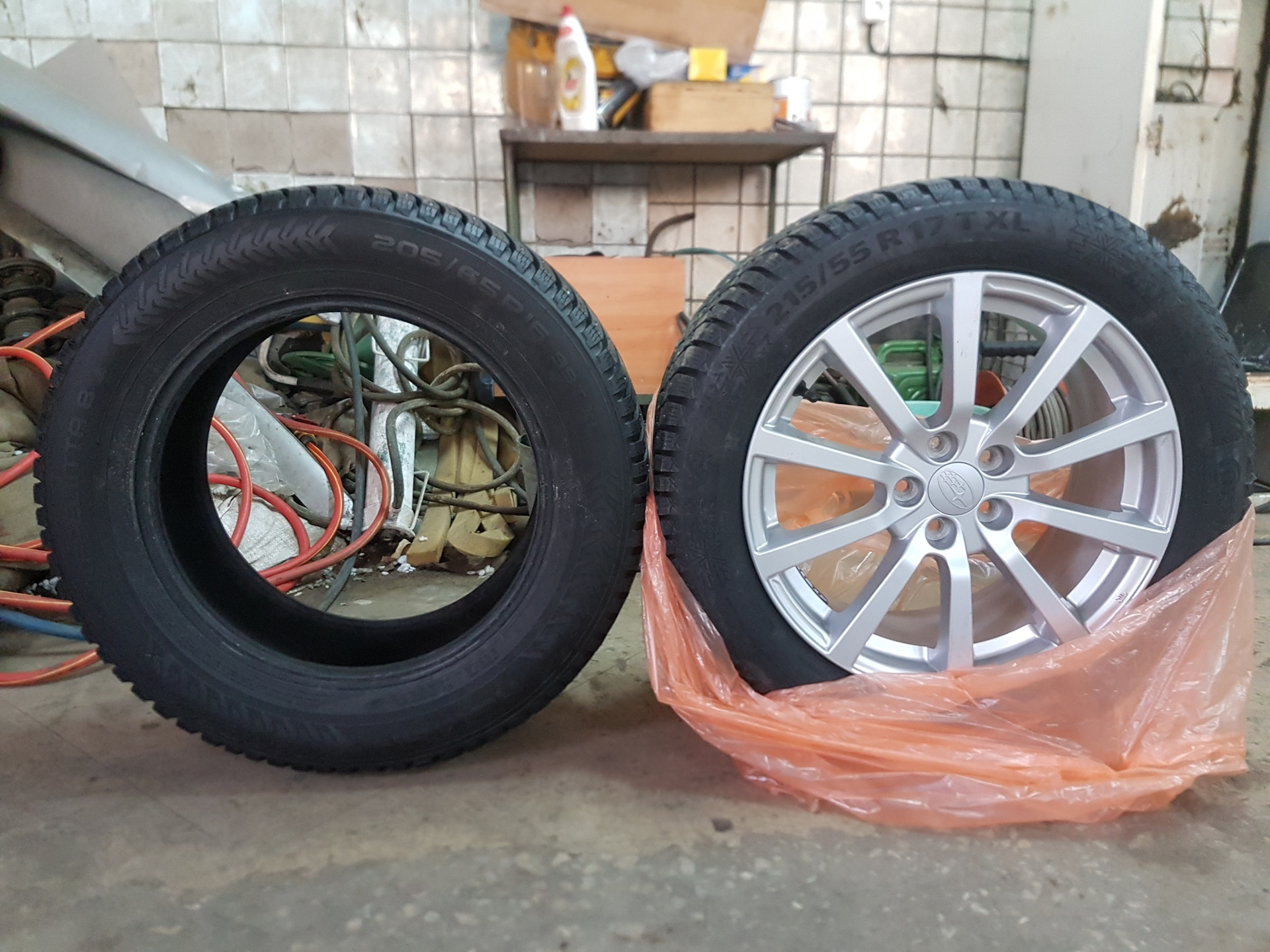

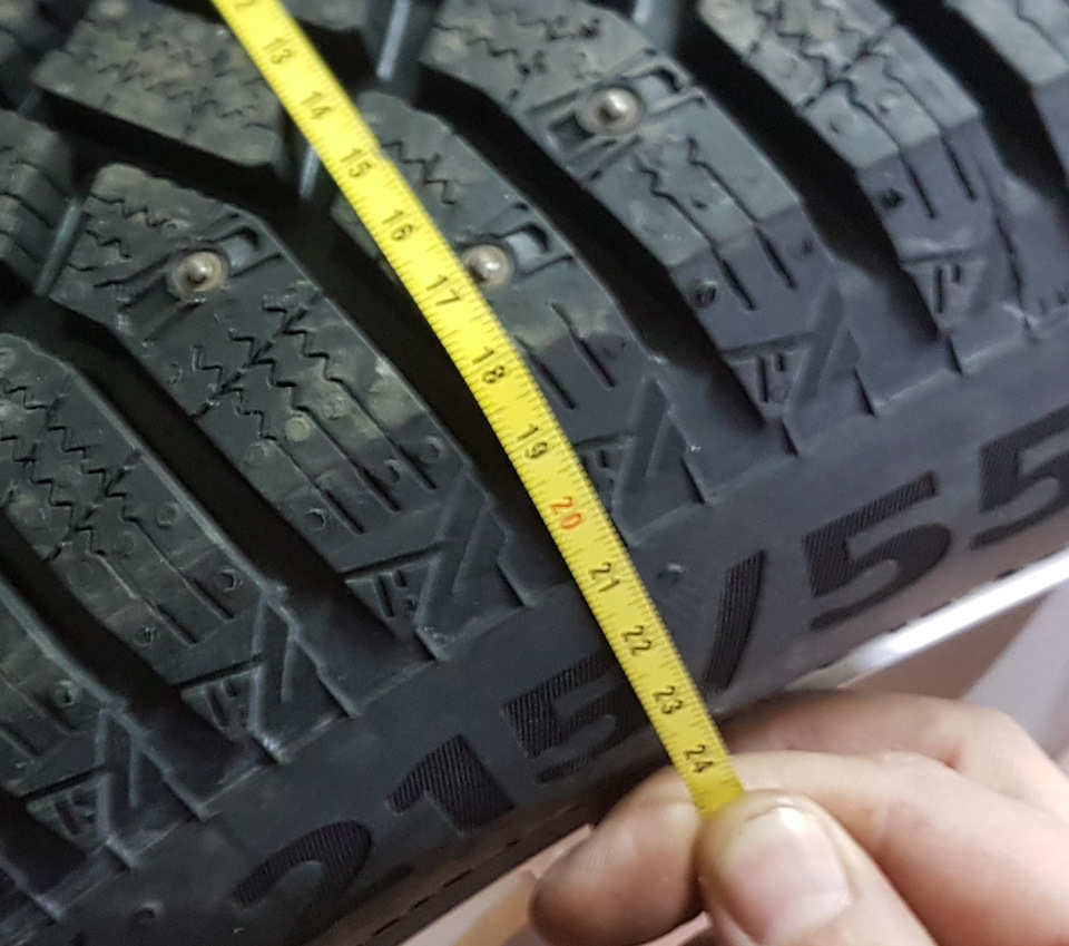

Сначала я заметил, что мои Yokohama IG35 215/60R16 оказались на пару миллиметров ниже, чем Goodyear у друга в таком же размере. Потом я взял себе Хакку 8 205/65R16. Ширина протектора у 215 Йокогамы оказалась 17 см, а у 205 Нокиан — 18 см. Сейчас в связи с установкой 316 тормозов пришлось снова поменять шины. Ширина протектора Continental IceContact 2 215/55R17 оказалась те же 18 см, что и у 205 Хакки.
Так что размеры шин лучше измерять рулеткой, а не шинным калькулятором. Ну и цена соседних размеров может значительно отличатся, а реальные размеры шин могут не отличаться )

А еще все покрыхи в поперечном разрезе разные, у одних скругленные кромки, у других угловатые, типа всеми пиаренных хакк… от сюда и ширина протектора разная. Даже на фото 2 протектора с линейкой измерены по разному, от сюда и разные показания.
Измерял одинаково от кромки до кромки протектора. Смотреть в районе цифры 18. Разница +/- миллиметр (Хакка — 18,2, Конти — 18,1)

Я измерял протектор. По идее его ширина должна быть пропорциональна ширине профиля, но оказалось, что у производителей шин другое мнение.
Когда брал хакку 8 205/65, каждая шина стоила на 1500 дешевле, чем 215/60. Вот и заинтересовался измерениями )
