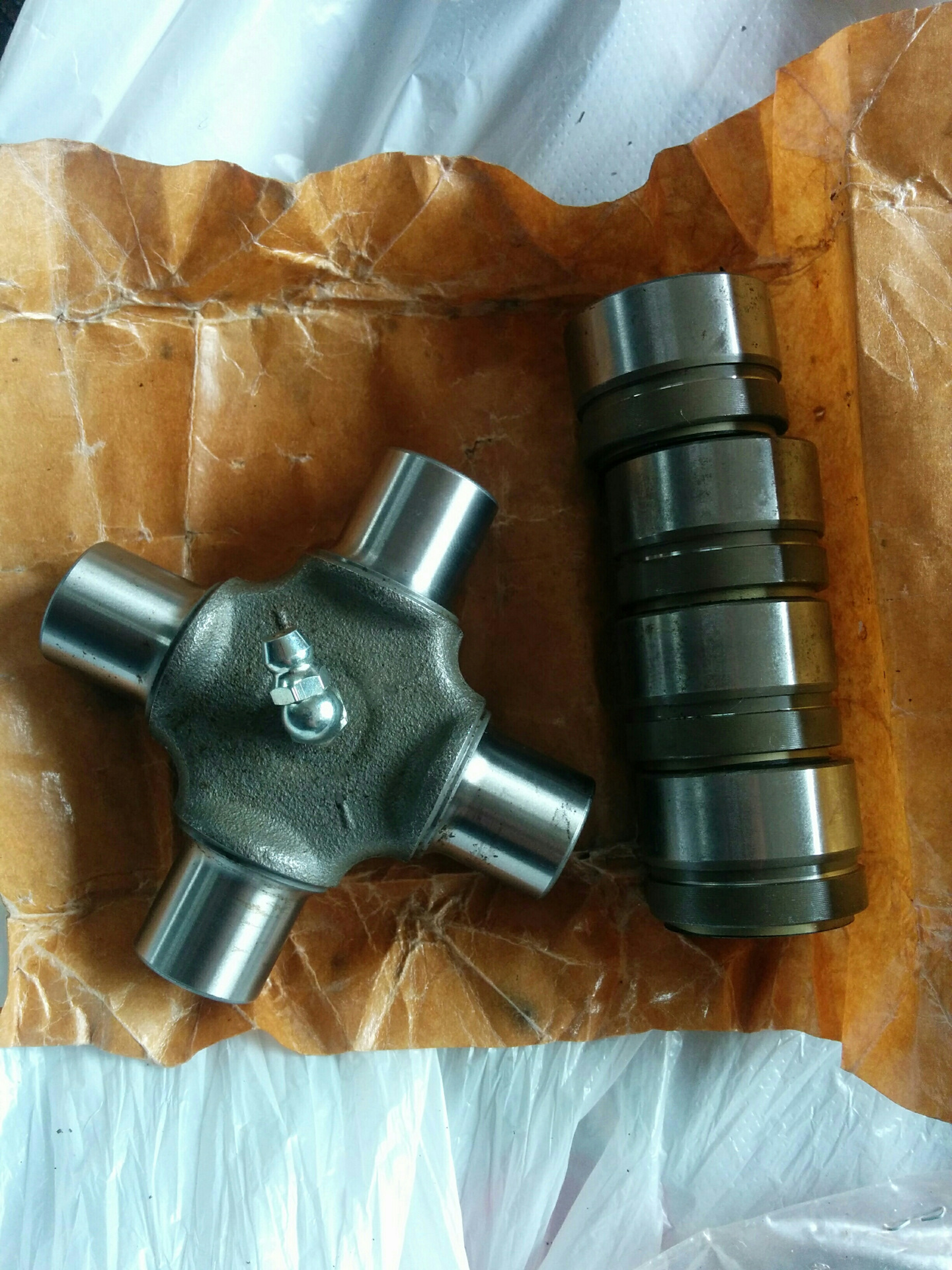

Запчасти на фото: MR232151
Сегодня с горем пополам поменяли заднюю крестовину, вообщем закал я себе крестовины 2шт(gum99), а оказались не те, пришлось срочно искать по наличию нужную крестовину, в итоге была найдена крестовина оригинальная MR232151 (gum93).
В итоге заменил только одну проблемную крестовину на заднем кармане.
Теперь тишина и ни какого скрипа!

Ну незнаю, умения прям плотничком сели!
Думаю не сильно критично, но по мануалу должно плотно сидеть.
Я тож менял, в комплекте было много стопорных колец с разной цветомаркировкой, кто знает для чего их столько?
зазор при установке должен быть 0,03 мм, вот и берешь то которое плотнее всего садиться.
на мосту ставил самые толстые кольца, все равно зазор небольшой есть, явно больше 0,03мм, на сколько это страшно?

Так toyo вроде как с завода ставят, стало быть оригинал)
С завода ставят KOYO!
Вот только сегодня менял заднюю крестовину. Взял GMB за 1000₽
Я тоже взял GMB но ошибся…пришлось искать срочно другую, была в наличии оригинал и всего 1400
