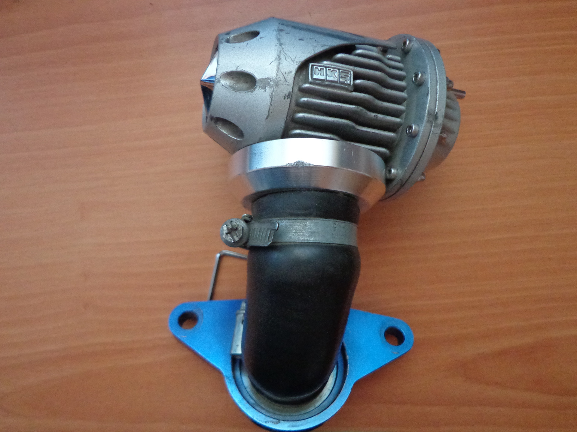

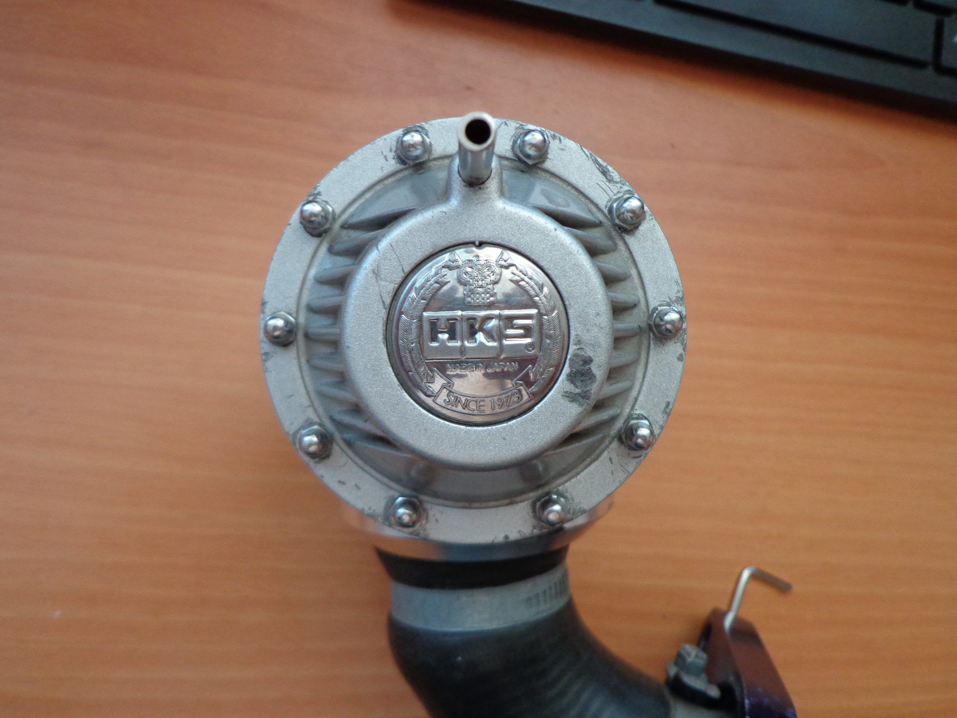

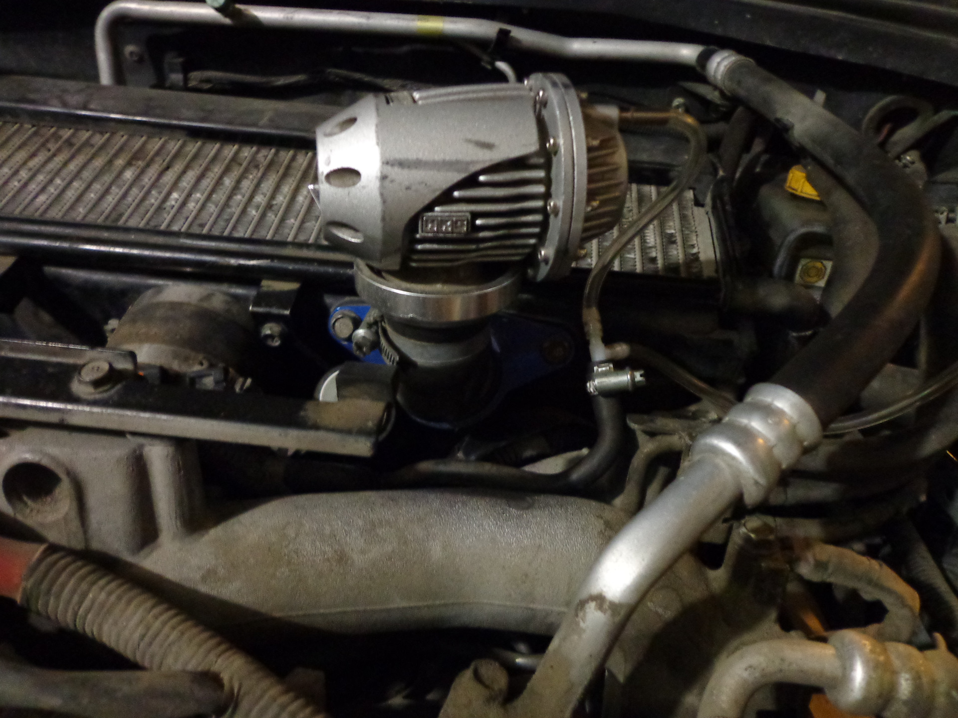

У меня был установлен б-ушный Blow-Off HKS, без регулировки пружины, с одним клапаном.
Ездил с ним всё лето, и вот в октябре, еду как-то по городу, в одном месте надавил на педаль, сброс, а "пшика" нет. Я ещё разок, всё равно нет. Остановился, проверил, blow-off не открывается, вестгейт в закрытом положении, вакуумный шланг идущий на blow-off, всасывает. Ну и как я на тот момент подумал, турбина вдруг перестала дуть (будильника к сожалению пока нет). Уже начал искать где взять новую, но хотел выявить точный диагноз, и поэтому в гараж — всё разбирать. Но, сняв интеркулер, убедившись что он сухой (была только легкая масляная пленка), я запустил двигатель и погазовав, удивился: турбина дует! Маслом не плюётся. Собираю всё в обратном порядке, только не ставлю blow-off, а просто запускаю двигатель и снова тестирую: давление есть. Ставлю blow-off, запускаю, он не открывается — хмм, значит дело в нем.
Разбор и ремонт
Итак: диагноз — не открывается blow-off. Турбина дует, с вакуумным шлангом всё в порядке.

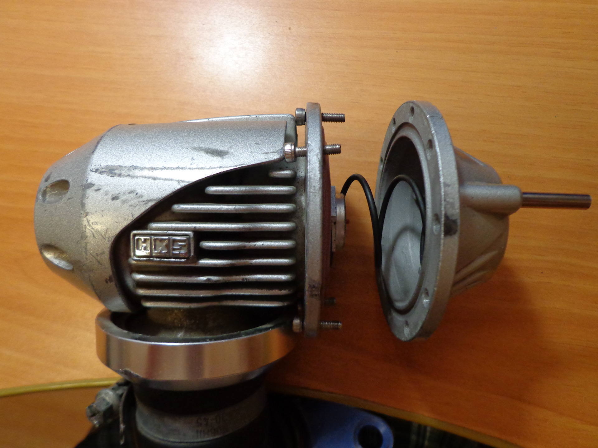

Начинаем разбирать. Снимаем заднюю крышку, открутив 10 болтов с гайками.
Откручивая последние гайки, придерживаем крышку, дабы она не "выстрелила", так как она под натяжением пружины.

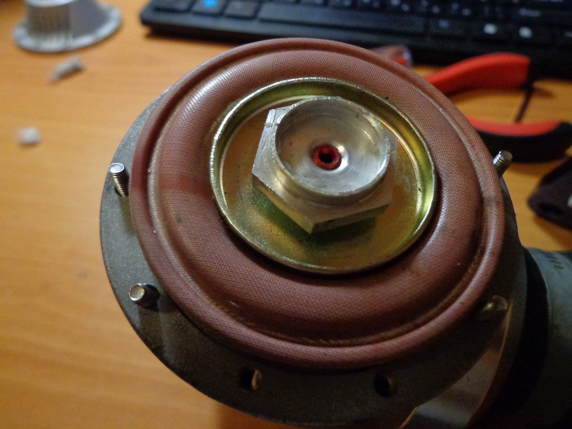

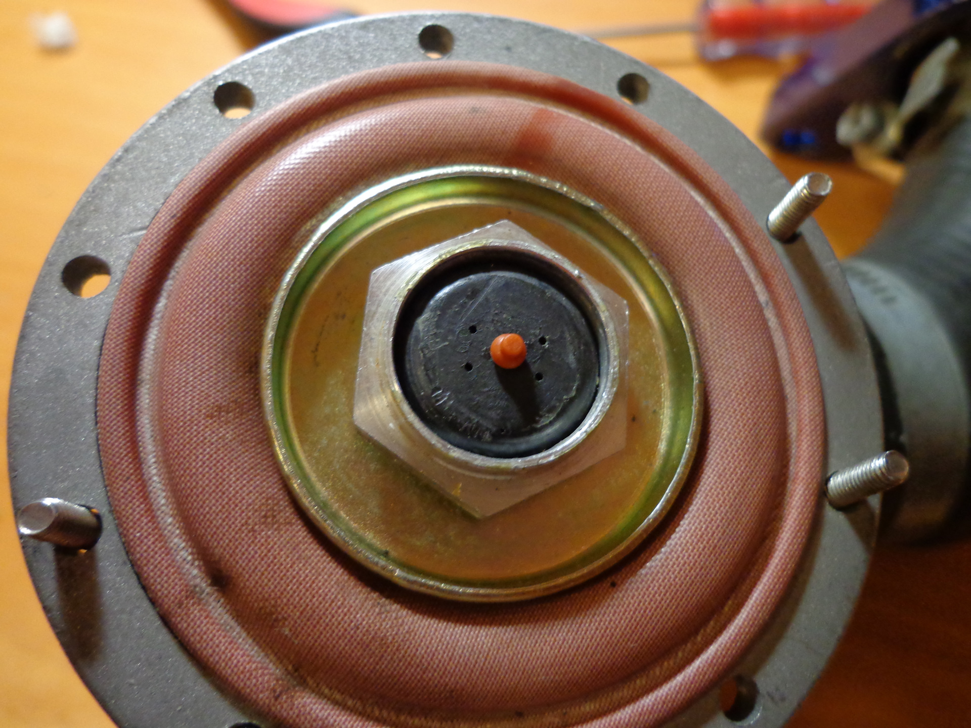

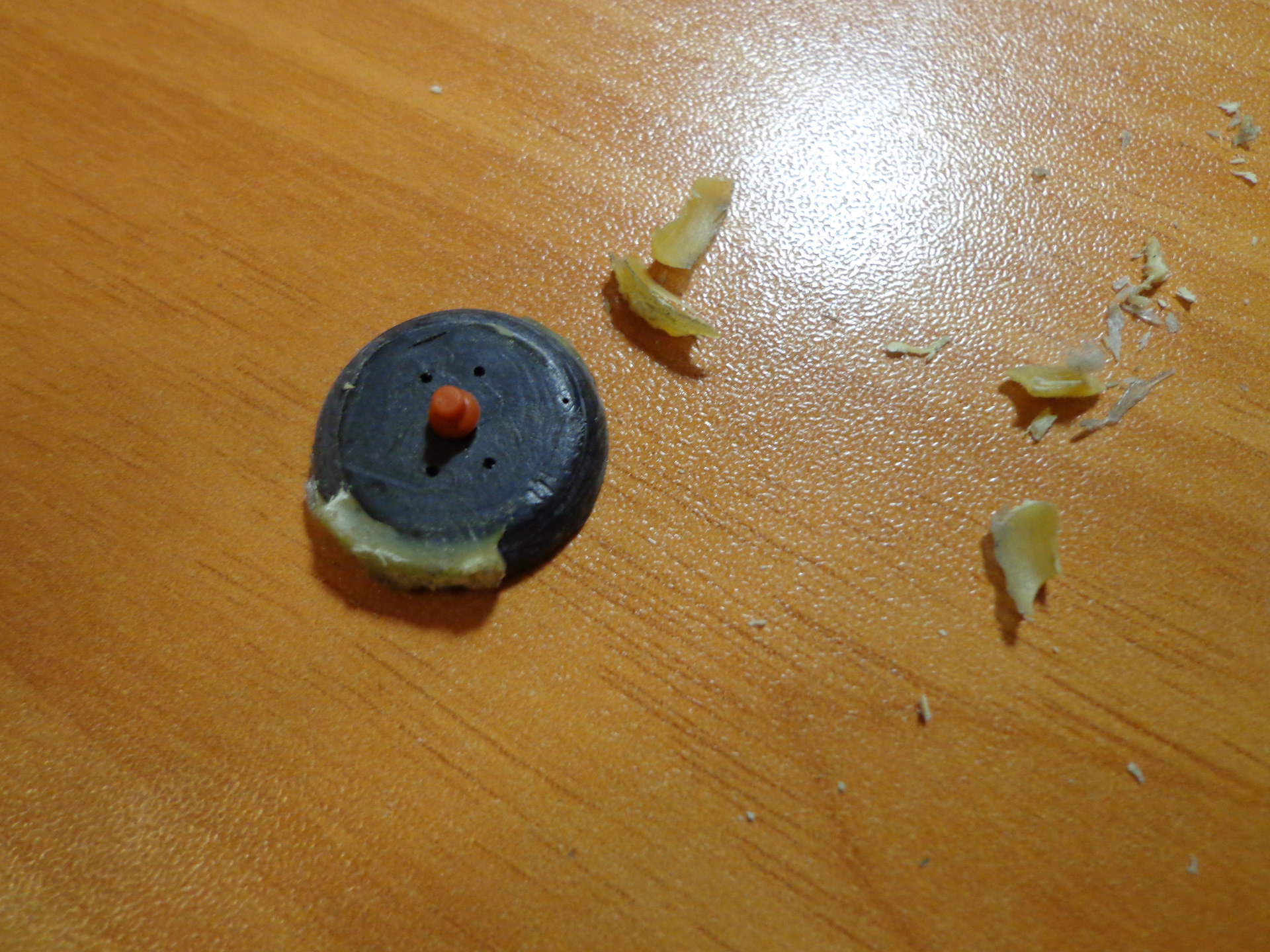

И только открутив заднюю крышку, от туда выпадает виновник поломки:

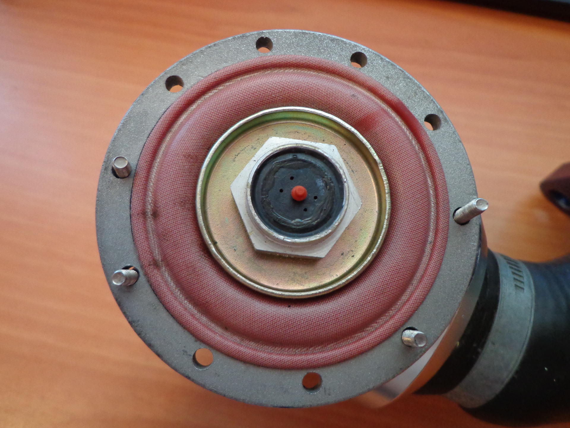

Это обратный клапан, который должен располагаться внутри "гайки":
Просто так в гайке он у меня не держался. Запрессовав руками с помощью подходящей головки из набора инструментов, этого хватило на один день, он снова выпал.

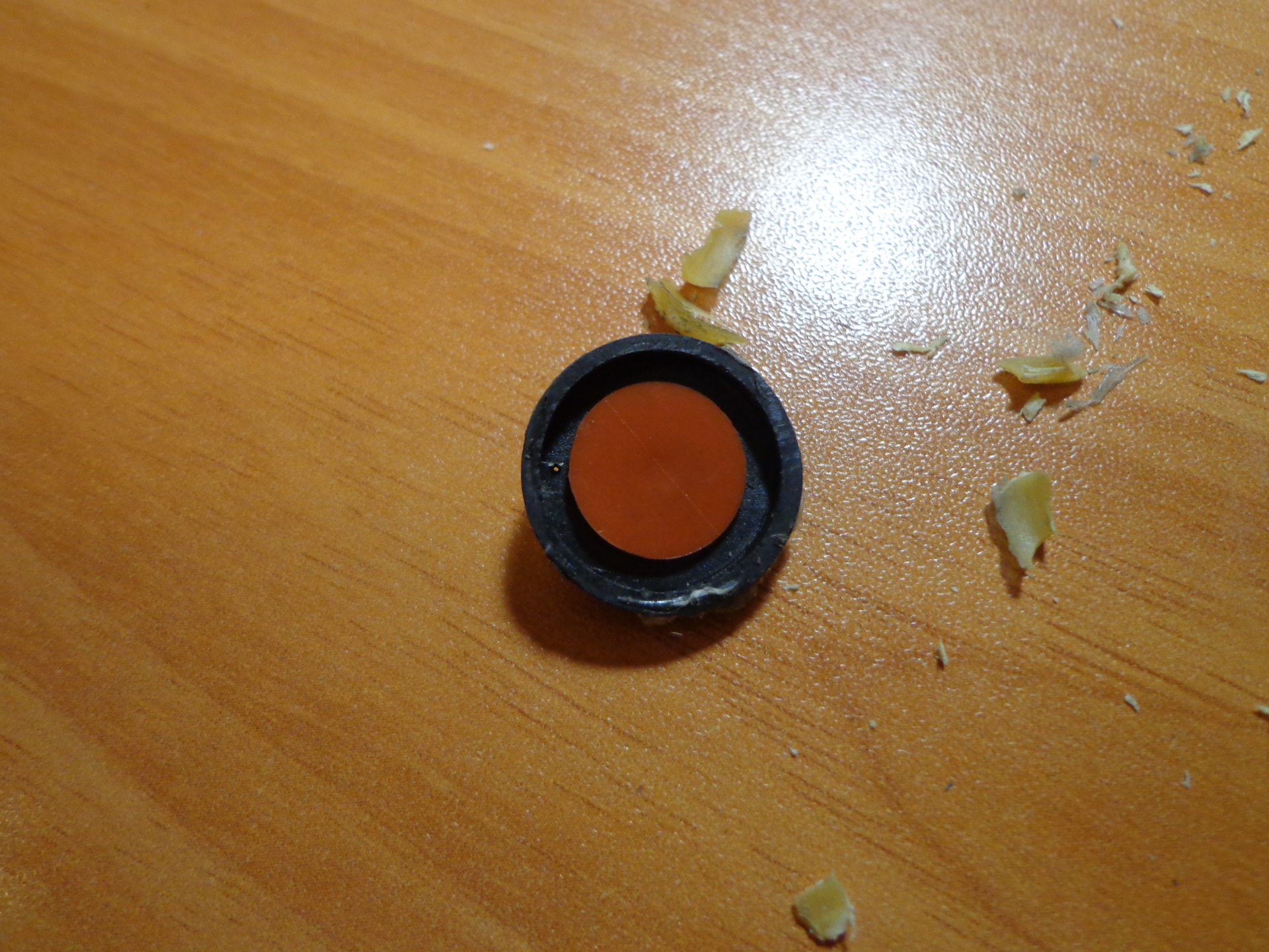

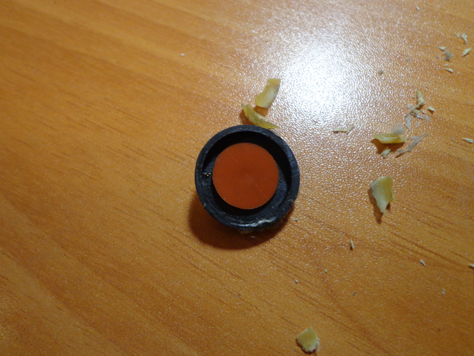

Аккуратно зачищаем его от старого клея, который был залит по кругу клапан. Я это делал кусачками, подхватывая за край клей и просто отрывал его. Сам клапан имеет закругленные края.
Вставляем клапан в гайку, "пипкой к верху". Без старого клея, встал он у меня туда легко.

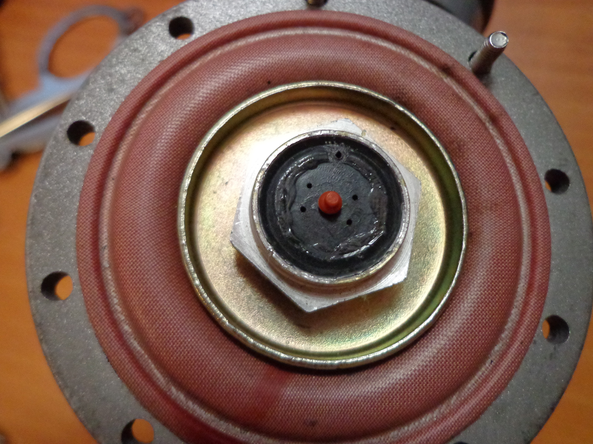

И проклеиваем клапан по краям.
Каким клеем заливать, думаю тут на ваш выбор. Главное что бы он подходил для данных материалов (пластмасса, металл), был твердым после затвердевания, и выдерживал повышенные температуры (+100° этого будет более чем достаточно). Эпоксидка подойдет.
Заливаем клей аккуратно, если он у вас жидкий, смотрите что бы клей не утекал под клапан, а оставался именно рядом со стенкой "гайки". И помните, "обратный шаг" будет сложен! Так как выковыривать этот обратный клапан, который схватил уже клей, не повредив его (клапан) будет не просто.

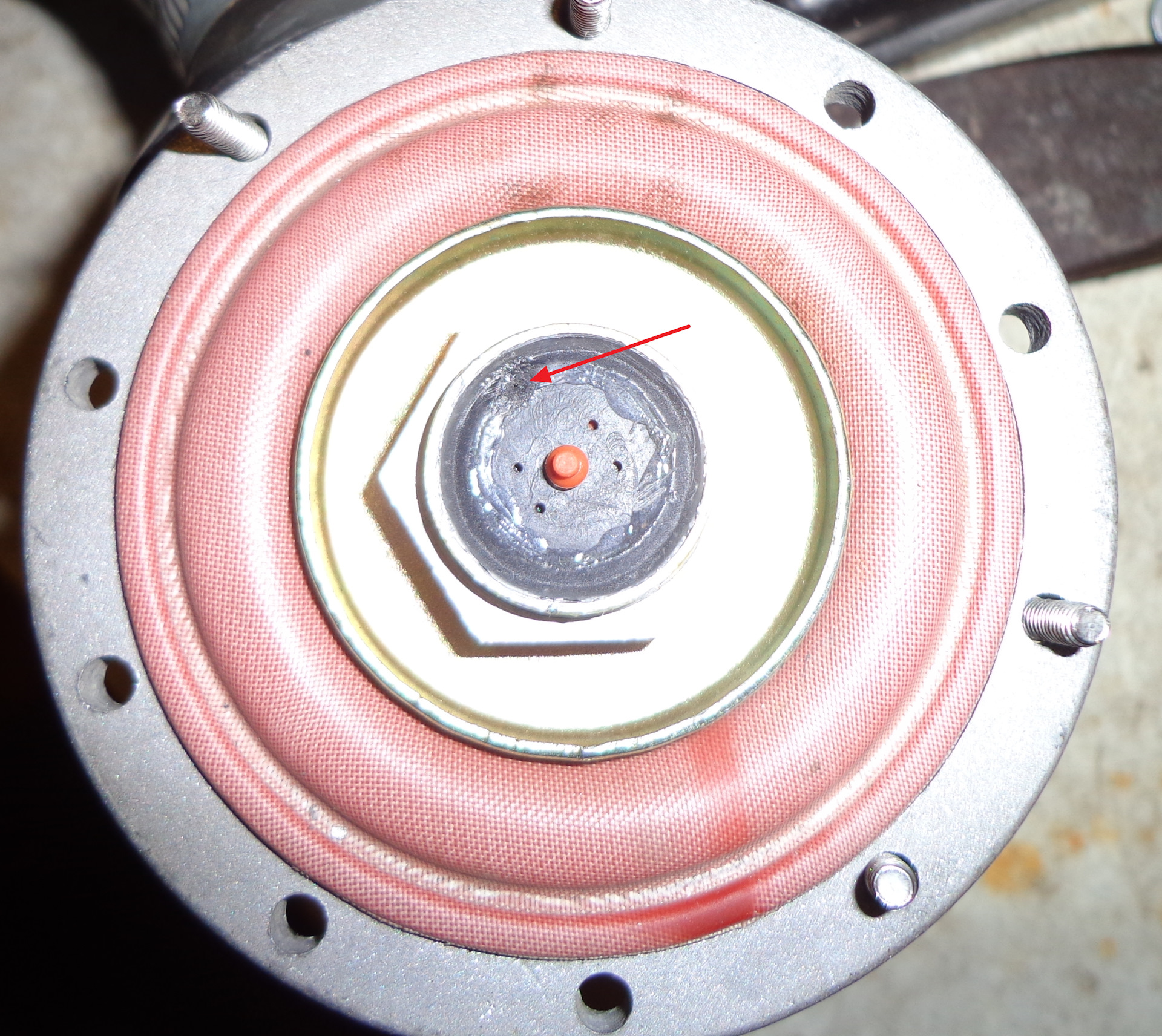

И вот тут я совершил ошибку! Подождав ночь, когда всё засохнет, собрав blow-off и установив его в машину, запускаю двигатель и… 800 оборотов, открывается blow-off (причем не чуть-чуть, а достаточно далеко отодвигается клапан), стравливая воздух, из-за чего двигатель начинает глохнуть, обороты падают практически до 200, blow-off закрывается, тут же двигатель начинает дышать, поднимает обороты до 1000 и снова полностью открывается blow-off, обороты падают… и так циклично. Если газануть и отпустить педаль, то обороты быстро падают и двигатель вовсе глохнет.

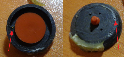

Тут должен быть логичный вопрос: а что дальше? Если обратный клапан пропускает воздух только в одну сторону, то в камере 'B' всегда высокое давление, и если мы не нажимаем педаль газа, т.е. всегда дроссельная заслонка закрыта, то в камере 'А' всегда разряжение (отрицательное давление) и поэтому Blow-off всегда должен оставаться в открытом состоянии. Так вот, на самом деле обратный клапан пропускает воздух и в обратную сторону, но более медленно, через очень маленькое отверстие, и это отверстие всегда открыто. Т.е. когда мы отпустили педаль акселератора, закрыли дроссельную заслонку, создали разряжение в камере 'А', а в камере 'В' у нас повышенное давление, это давление надавило на мембрану, открылся основной клапан, и это самое давление в камере 'В', постепенно стравливается в камеру 'А'. В какой-то момент силы давления в камере 'В' не хватает, что бы преодолеть силу пружины и мембрана возвращается на своё исходное положение, тем самым закрывая основной клапан.
И вот какой момент, это важно!
Если этого отверстия не будет (или оно засорилось и т.п.), то произойдет, то, что я писал выше. Blow-off будет всегда открываться, даже на холостом ходу. Так как в камере 'B' давление равно 0, а в камере 'A' отрицательное давление. И эти давления не могу уровняться в камерах.
Если это отверстие наоборот большое, или у вас появилась микротрещина на самом клапане (!), то Blow-off никогда не будет открываться, так как давления в камерах 'А' и 'В' всегда будет одинаковое (быстро выравниваться). Тоже самое происходит когда этого клапана в принципе нет (например как у меня изначально произошло, он просто выпал).

Так какую я ошибку совершил, когда приклеил обратный клапан?
Я случайно залил клеем и забыл про это маленькое отверстие, которое служит для выравнивания давлений в камерах.
Ну что же. Снова разбираю blow-off, сквозь клей нахожу где было это отверстие и стараюсь его прочистить. Но вот беда. У меня не нашлось ни одной такой маленькой иголочки, которая бы подошла, поэтому я взял самую маленькую которая у меня была, и просто прочистил это отверстие.
Собираю. Устанавливаю, запускаю… и… Blow-off не открывается! Вообще. Получилось так, что это отверстие настолько большое, что давления в камерах успевают выровняться, до того как мембрана "сдвинется с места".
Снова снимаю, разбираю, беру в руки паяльник и пытаюсь "залатать" это отверстие. Потом острием иголки, протыкаю маленькое отверстие.
Готово. Устанавливаю, проверяю, и всё работает как надо. Я рад)
