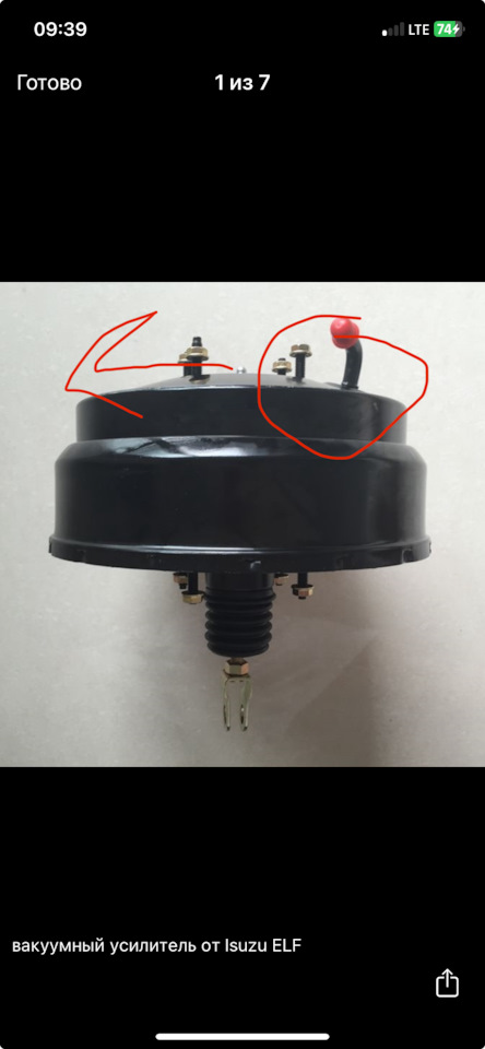

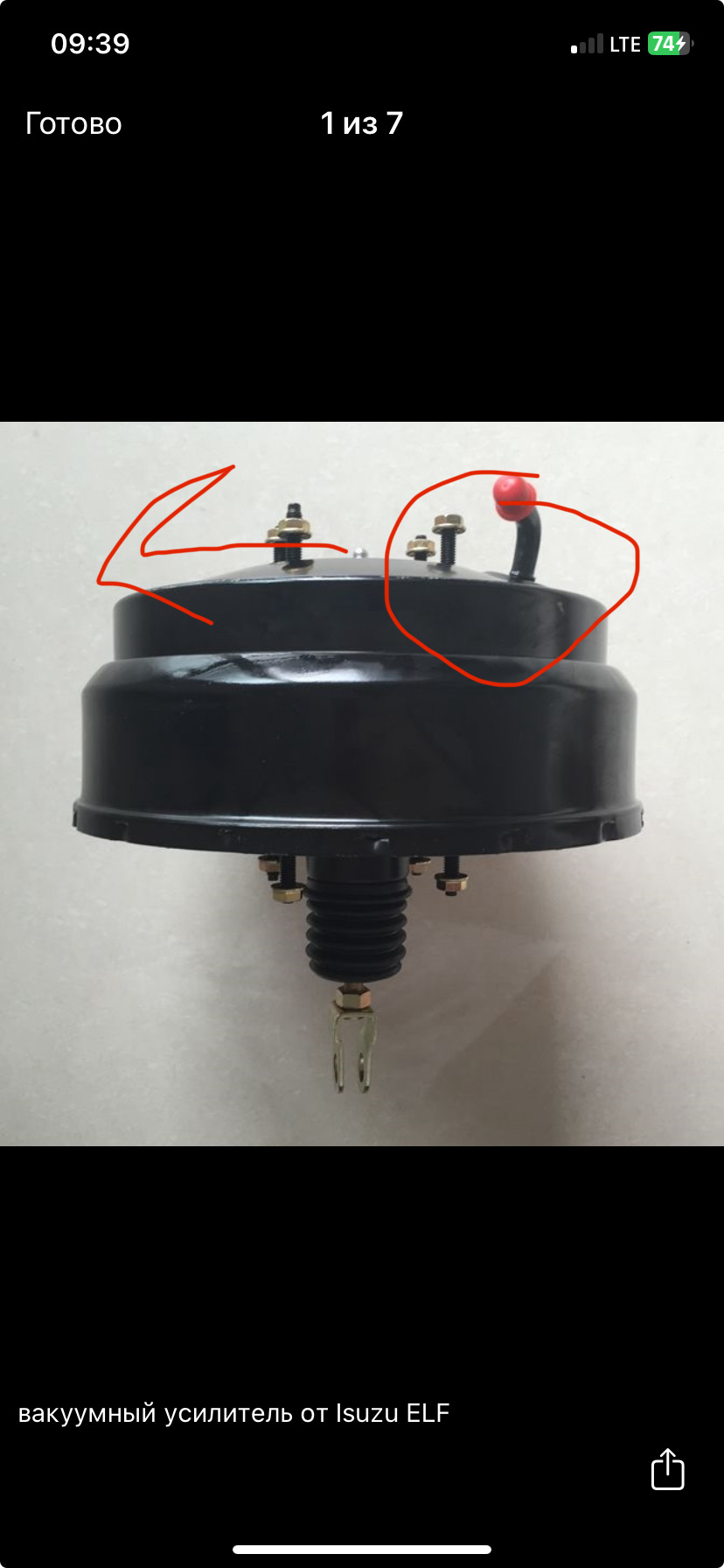

Давным давно прикупил вакуумный усилитель и ГТЦ от Isuzu ELF. Он же автобус Богдан.
Для лиги лени:
1. ГТЦ диметром 1 1/8 дюйма, т.е. 28,58мм. На Муссо ГТЦ диаметром 23,8мм или 15/16 дюйма.
2. полная масса грузовичков Isuzu с таким ГТЦУ равна 7500 кг.
Наконец то дошли руки его установить.
Вакуумный усилитель поболее родного, но имеет короткие шпильки.
Поэтому родные шпильки обрезал примерно до 5- 6 мм. И на них накрутил удлинители для шпилек. Примерно вот такие:
Для надежности подложил гроверы и использовал резьбовой фиксатор. В удлинители вкрутил обрезанные болты подходящей длины. В итоге удлинители шпилек одновременно выступили в роли проставок.

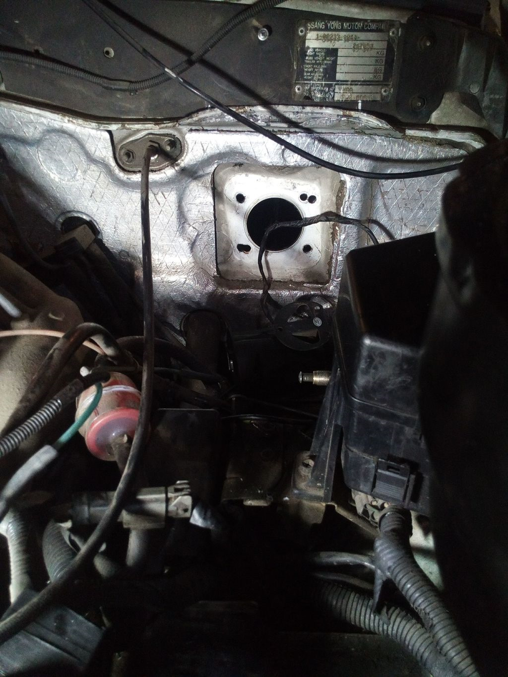

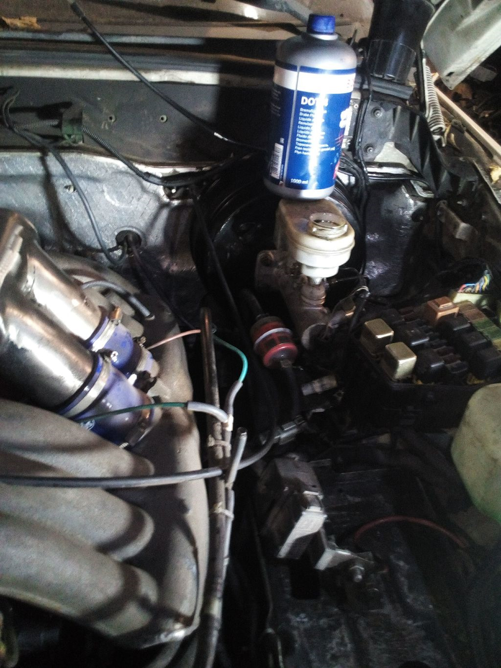

Однако все равно пришлось варварски загнуть ребро моторного отсека.
Два отверстия в моторном отсеке совпали, еще два пришлось просверлить.
Вакуумник установлен

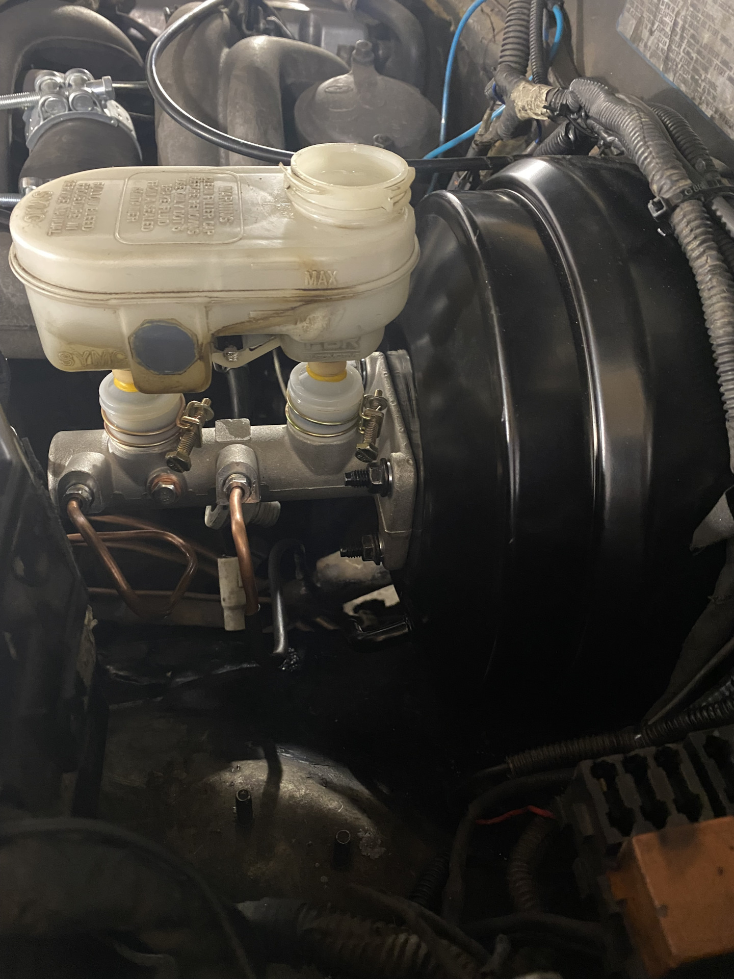

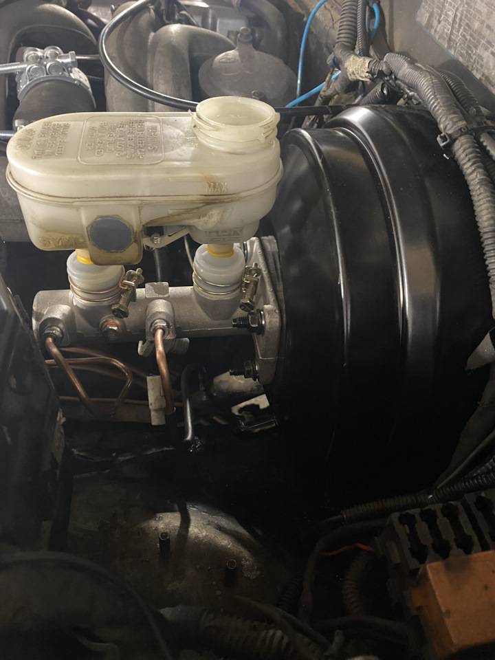

За компанию удалил Блок АБС. Решил, что его место займет автономный подогреватель "Бинар 5" — в наших широтах от него пользы больше. Очень трудно и тесно было удалять старые тормозные трубки и прокладывать новые.
Как то вот так все получилось:
Бачек тормозной жидкости шикарно подошел от ГТЦ системы PBR, который каким то образом завалялся в гараже.
Ощущения пока еще не сформировал — только до дома доехал. Но одно сказать могу точно: чуть прикоснулся к педали — и стоит машина. Как игрушечная.

А бочек как прикрутили к главному тормозному .
Уже и не вспомню. Давно это было.
По моему к ГТЦ переходнички в комплекте шли.
Понятно будем искать выход,
В самом начале этого поста ссылка на предыдущий. Там фото ГТЦ с переходничками
www.drive2.ru/l/9982144/
И в самой заметке написано что бачек от тормозной системы PBR. Такие бачки ставились на Муссо и Корандо до 1998 года
Да все так, я прочел верно но там загвоздка. Диаметр у бочка снизу больше чем у переходников-ГТЦ может вы какие резинки прокладывали а потом стягивали . Просто почему спрашиваю можно ли резинки или шланг какой наткнуть на ГТЦ чтоб был в притык и хомутами как у вас обтянуть ?
Ну не помню. Давно это было.

Доброго времени суток, а как закрепили бочек на главном у него отверстия же больше чем у штуцеров с главного, и еще вопрос то есть вы удлинители на туже ширину подрезали как и у Заводского и вкрутили еще болты в него, а после регулировали шток на главный правильно да кстати трудно регулировать наружный шток ? Спасибо .
Ничего не понял…

а зачем гнуть полку? может проще поставить проставку как на родном пбр?
С поставкой ГТЦ упирается в распредкопобку. Он очень большой. Жадко я фото не сделал в сравнении с родным.
