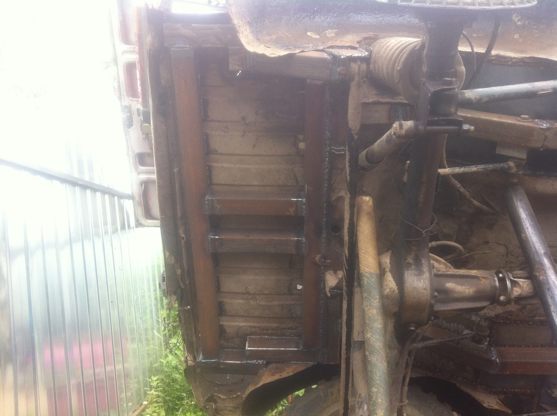

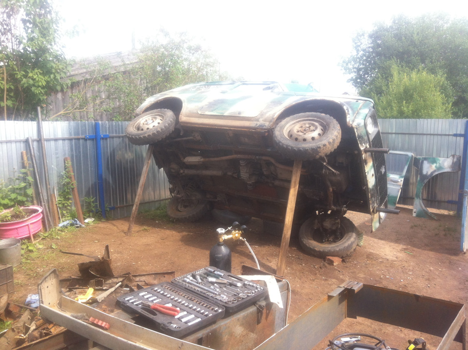

В общем то история проста, взял я ниву спецом не в идеале мягко сказано, в общем кузов был совсем в печали особенно силовая его часть лонжероны . С начало я поменял передние об это есть соответствующая ЗАПИСЬ
Затем ковырнул машину на бок и началась вторая часть веселья.

Единственное точно пока не понял когда крепления задних реактивных тяг от дна ты отделил как геометрию перенес на новое днище мост же с отвязанной тягой сместиться может и на перекос встать
Не ну там же ещё маленькая тяга есть, я поочерёдная их отрезал,
Вот думаю сначала лонжероны дна переварить и по ним уже новое днище из метала наварить чтоб соосности соблюсти
Ну да я так и делал

Какой сваркой варил? Полуавтомат или электрод?
Полуавтоматом
Понял, спасибо.Зад нужно поварить, а имею только электродный апарат…
Проф трубу какого размера брали?
вместо лонжеронов идеально подходит 60*60 именно такую я и брал, а на пороги лучше взять 80*80)

да я все лето с ней возился ) целый месяц ушол на сварку!
