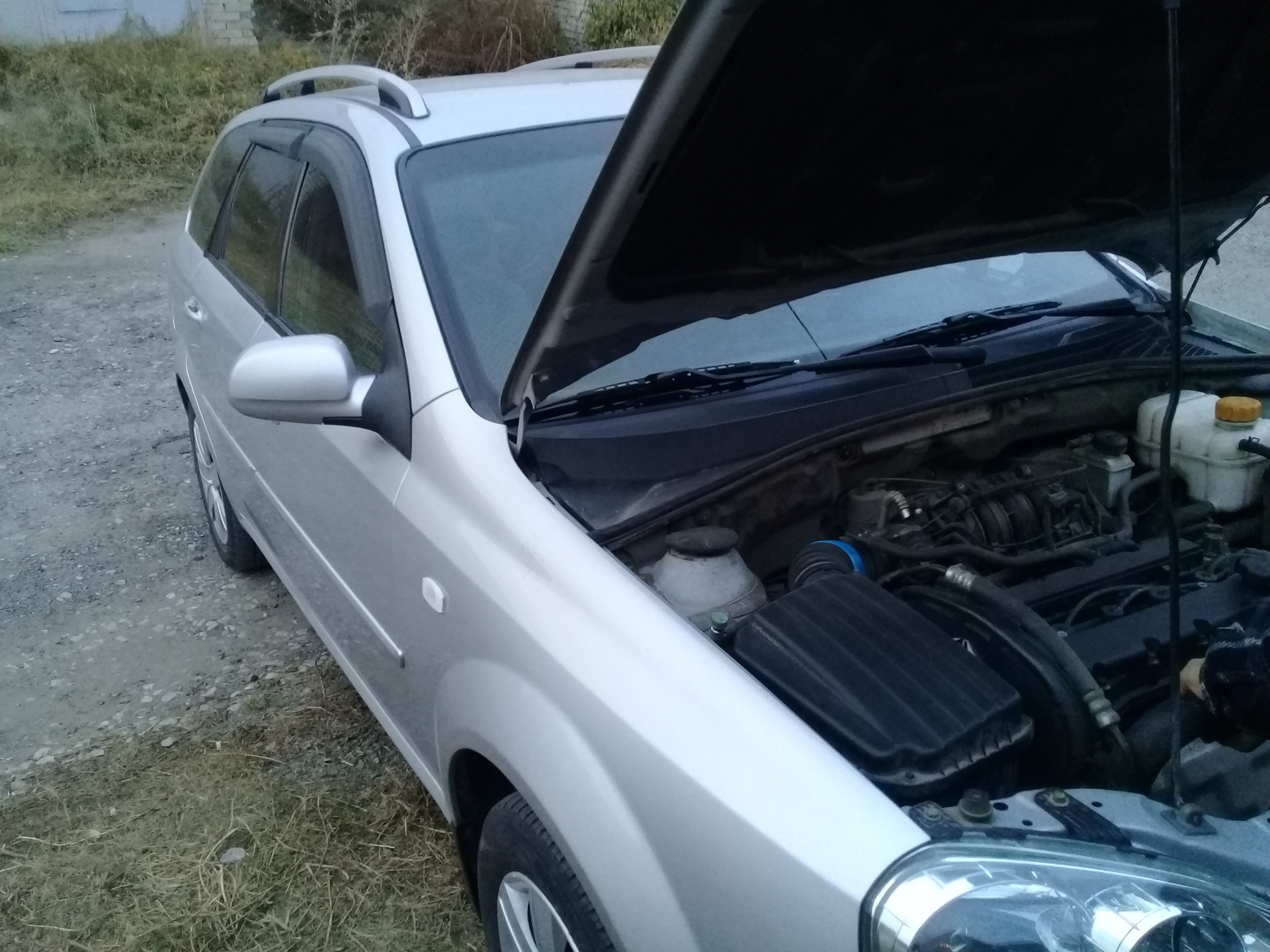

Когда купил машину обнаружил что уровень антифриза ниже минимума на пару-тройку сантиметров. Естественно что там было залито ни какой инфы. Решение одно — менять полностью. Ну как полностью, процентов на 85 получилось)) Перед зимой не стал я проводить эксперименты с промыванием всей системы дистилятом, а больше углубился в изучение того что и с чем можно перемешать без последствий. Выяснил что завод рекомендовал в машины 2008 г.в. лить G12, G12+ на основе этиленгликоля. И тут началась эпопея с выбором производителя. Прочитав множество статей, посмотрев множество роликов, посоветовавшись с ребятами из группы ВК vk.com/club141396 остановил свой выбор на Sintec ANTIFREEZE PREMIUM G12+. Почему именно G12+, а не Sintec ANTIFREEZE UNLIMITED G12++ который по характеристикам должен быть лучше. Да всё потому что G12++ не женится с G12, а он мог быть залит.
В надежде на то, что предыдущий хозя менял всё по рекомендациям завода или и вовсе не менял, а значит с завода G12 или G12+ то PREMIUM G12+ просто идеально подойдет)) приехав в гараж подождал пока охлаждайка немного остынет, открутил крышку бачка и немного откачал старого в емкость. Туда же налил нового. Взрыва не произошло)))
Ну раз антифризы между собой не сконфликтовали, приступил к сливу старого. Но тут начались неприятности(( Защита двигателя закрывала сливное отверстие, подлезть и вставить шланчик не представляется возможным. Решил с правой стороны открутить болт держащий защиту, но он не хотел отворачиваться. Сделал я рычаг по длинее, приложил усилие посильнее и пришла пиз.а болтику, обломился((
пришлось высверливать, выбивать и новую резьбу нарезать.
далее вставил шланг в сливное, и опустил его в 6-тилитровочку. Тоненькой струйкой побежал антифризик. около получаса он выбегал.
набежало его литриков 5, что натолкнуло меня на мысль "а нахрена я купил 7 литров))" Завернул сливное и начал лить новый. Залил 5 литров и снова подумал "а нахрена я купил 7 литров))". Поставил машину мордой вверх, пожамкал патрубки, погазовал, прогрел до рабочей температуры. Уровень в бачке не изменился. Ну думаю домой надо ехать утро вечера мудренее и действительно с утра бачок был практически пустой, влил еще литр и уровень встал в норму. итог в системе 6 литров нового против 1,2 литра старого))
