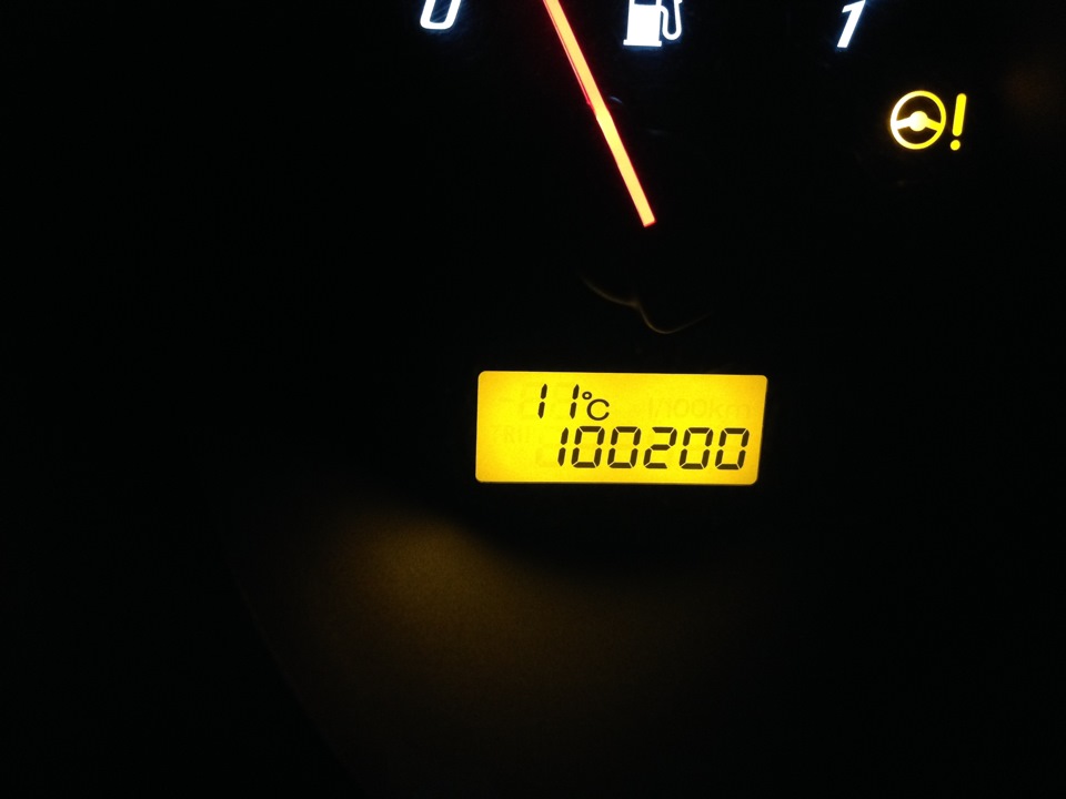

Доброго всем времени суток! Как всегда никакого перформанса. На одометре уже 100200 км. Пора масло менять, с момента прошлой замены уже намотал 8000 км. Ох и быстро же они у меня пролетают, обычно 7500 км. и менял. Всё как обычно, 30 минут и готово.
Последнее время стал замечать металлическое тарахтение когда мотор ещё не прогрелся, прям дизелёк напоминает, потом прогревается и всё стихает, но небольшое брынчанее остается и особенно заметно когда на нейтрали и паркинге немного по газовать. По пробегу уже пора бы клапана регулировать, но ведь прогревается и стихает всё. Вот только откуда это побрякивание идет? Может кто подскажет чего?
