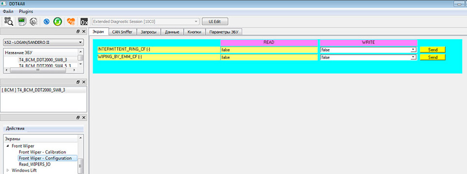

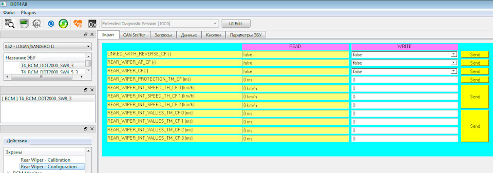

Вот, собрал все доступные нам настройки работы стеклоочистителей.
INTERMITTENT_RING_CF — кольцо регулировки прерывистого режима работы стеклоочистителей.
WIPING_BY_EMM_CF — управление блоком EMM работой передних стеклоочистителей.

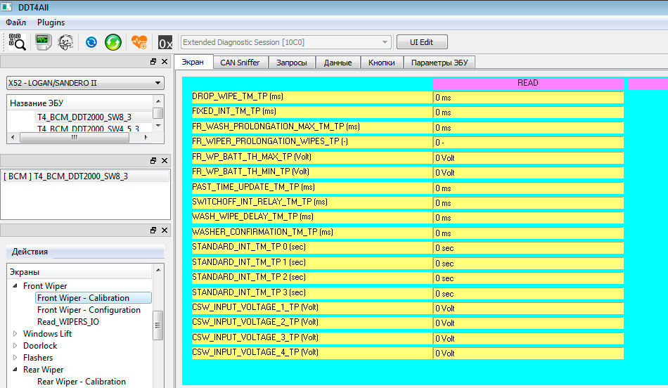

Нижеуказанные параметры настроены в прошивке автомобиля и не доступны для настройки. Может кому-то пригодится.
DROP_WIPE_TM_TP — время между последним пролонгированным ходом заднего стеклоочистителя и ходом «drop wipe» з/стеклоочистителя и ходом «drop wipe».
FIXED_INT_TM_TP — интервал между двумя ходами переднего стеклоочистителя у а/м, не оснащенных кольцом регулировки.
FR_WASH_PROLONGATION_MAX_TM_TP — макс. время пролонгации стеклоомывателя п/стекла (защита от ошибки автоматической остановки).
FR_WIPER_PROLONGATION_WIPES_TP — количество пролонгированных ходов переднего стеклоочистителя после запроса на включение переднего стеклоомывателя.
SWITCHOFF_INT_RELAY_TM_TP — з адержка выключения реле INT после остановки двигателя.
STD_FIXED_INT_TIME_TP — интервал между двумя ходами переднего стеклоочистителя у а/м без кольца регулировки.
STANDARD_INT_TIME_TM_TP(1-4) — Интервал между двумя ходами переднего стеклоочистителя, когда скорость а/м 0, а рычаг прерывистого режима в положении 1-4 (а/м оснащен кольцом регулировки).
CSW_INPUT_VOLTAGE_(1-4)_TP — нижнее пороговое значение напряжения для определения положения (OFF, POS2, POS3, POS4) переключателя CSW.

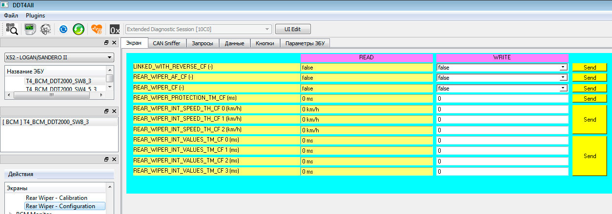

ЗАДНИЙ СТЕКЛООЧИСТИТЕЛЬ:
LINKED WITH REVE RSE_CF — функция автоматического включения заднего стеклоочистителя при включения задней передачи.
REAR_WIPER_AF_CF — положение “стоп“ э/двигателя заднего стеклоочистителя.
REAR_WIPER_CF — задний стеклоочиститель.
REAR_WIPER_PROTECTION_TM_CF — макс. интервал между рабочими ходами щеток заднего стеклоочистителя в зоне остановки.
REAR_WIPER_INT_SPEED_TH_CF — порог скорости для выбора интервала прерывистого режима работы заднего стеклоочистителя.
REAR_WIPER_INT_VALUES_TM_CF — интервал между двумя проходами щеток стеклоочистителя в прерывистом режиме в зависимости от скорости автомобиля.

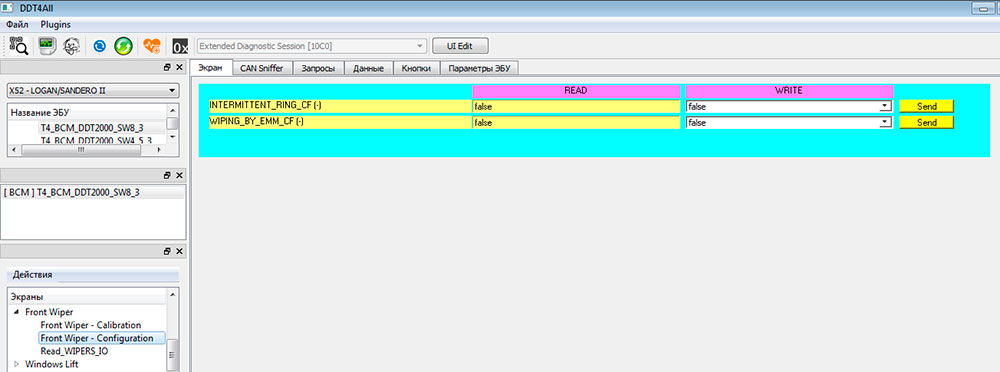

При активации системы EMM (зависит от автомобиля), она напрямую управляет работой электродвигателя стеклоочистителя ветрового стекла в режимах работы: прерывистый, низкая скорость и высокая скорость. А так же во время работы стеклоочистителей, при покидании автомобиля (открытии двери водителя), щетки переднего стеклоочистителя останавливаются.
Параллельно с активацией этой системы нужно активировать EMM в ЦКБС.
Так-же блок EMM управляет работой переднего стеклоочистителя в реже AUTO. Функция на подрулевом переключателе с кольцом интервала и данным режимом. Но обязательно наличие датчика дождя.

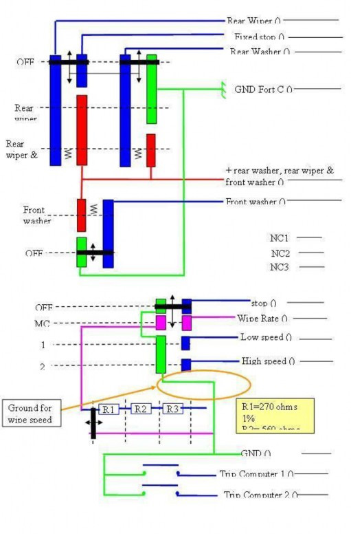

Про режим «сервис», когда стеклоочистители останавливаются по середине стекла:
Электродвигатели стеклоочистителей запитываются от BattTempo, а CSW — от IgnitionLevel. Таким образом, в состоянии, когда контакты стеклоочистителя переключателя CSW запитываются от IgnitionLevel, блок ЕММ не может считывать входы переключателя CSW, поэтому работа стеклоочистителя в положении «сервис» не может быть достигнута. Если контакты стеклоочистителя переключателя CSW соединены на массу, положение «сервис» может быть доступно.
В общем нужно разбираться дальше…

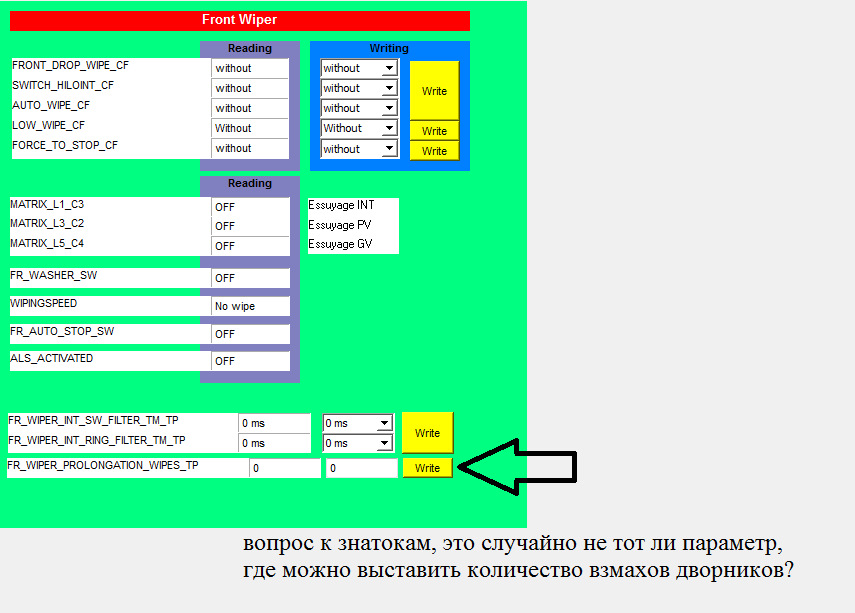

Дмитрий, добрый день, подскажите, в этом параметре можно изменить количество взмахов дворников, после того как активируется стеклоомыватель?

Нет, передние дворники не регулируются.
Дмитрий, подскажите, а это случаем не регулировка передних дворников
Я не вижу что это за блок.
В логане и Сандеро передние дворники не регулируются.

Тоисть, теретически сервисный режим можно реализовать малым вмешательством
По идее так. Но я ещё не пробовал активировать блок emm. Если просто включить управление дворниками с помощью emm, то перестает рпботать кодьцо ны рычаге. Нужно его в цкбс отдельно включать.
согласно моим исследованиям, dacia sandero 2015 не имеет компьютера EMM
Я не знаю, присутствует ли он в renault sandero
Возможно. Я у себя ещё не смотрел.

Дима, а в чем разница между FIXED_INT_TM_TP и STD_FIXED_INT_TIME_TP? В описании никаких ошибок нет?
Да есть ошибка.) Уже сам запутался в этих настройках.
Там для рычагов с кольцом интервала и без. Потом поправлю.
