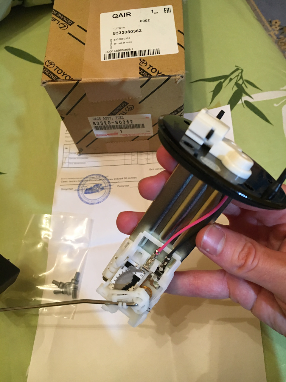

Продолжаем сбор деталей для переборки топливной станции
Пост скорее больше информативный, какие и почём расходники потребуются.
1) Новые датчики уровня топлива
Это скорее от отчаянной попытки убрать проблему с неверным показанием уровня топлива, которая преследует с момента покупки машины (и даже у прошлого владельца, после свапа). Надеюсь что-то изменится.
Ценник оказался вполне вменяемый за новый оригинал, под заказ около месяца (5т.р. за оба). Датчика 2, основной на бензостанции, второстепенный во второй половине бака.
2) Топливные фильтра
— мелкий наружный фильтр (грубой очистки)
— фильтр тонкой очистки (в бензостанции). Тут есть различия "рест/дорест".
Дорест — чёрный и вставляется в пластиковую колбу.(если у вас дорест, можете купить рест и легко внедрить фильтр, лишнем останется колба)
Рест — белый и сам является колбой, куда вставляется насос. (если у вас рест, то поставить сможете только рест фильтр
3) Прочая мелочёвка
Так же для переборки понадобятся уплотнительные кольца, фиксаторы и т.п. По схеме всё наглядно написано и стоит не дорого. Ниже более точно что нужно
Перечень з/ч:
1) 8332030500 — основной датчик на бензостанции 1шт
2) 8332080362 — датчик уровня во второй половинке бака 1шт
3) 7716933020 — прокладка бензостанции 1шт
4) 9030107020 — уплотнительное кольцо топливного регулятора 1шт
5) 9015950343 — болты крепления бензостанции 6шт
6) 2321746090 — фильтр грубой очистки топлива 1шт.
7) 2330021010 — фильтр тонкой очистки (в бензостанции) рест. 1шт (дорест 23300-74330)
8) 2322916010 — фиксатор фильтра грубой очистки 1шт

Проблема неправильной работы стрелки топлива решена?)
Конечно )
1999 гв, это-дорестайл?
Да все верно

а я что то колбы никакой на фильтре не видел, или это та хрень которая снизу прищелкивается держа насос?
если дорест — то чёрный фильтр лежит в колбе, если рест, то фильтр является колбой и фильтром одновременно.
Хрень снизу это просто держалка насоса и топливного регулятора. Потом выложу фотки сборки, увидишь наглядно
ну значит мне и без колбы норм)))
www.drive2.ru/l/476907397185536306/
да всё верно, у тебя дорест без колбы)) да и разница в цене не большая
а какую роль играет эта "чёрный и вставляется в пластиковую колбу" колба? если она у меня проё(ой)на, может она нужна все же?
Судя по записи твоей у тебя все на месте, без неё же даже не соберёшь всю станцию
Не знаю, я насос втыкаю в фильтр, снизу корзину и готово
ну вот) а сам чёрный фильтр в своего рода пластиковой хрени)
