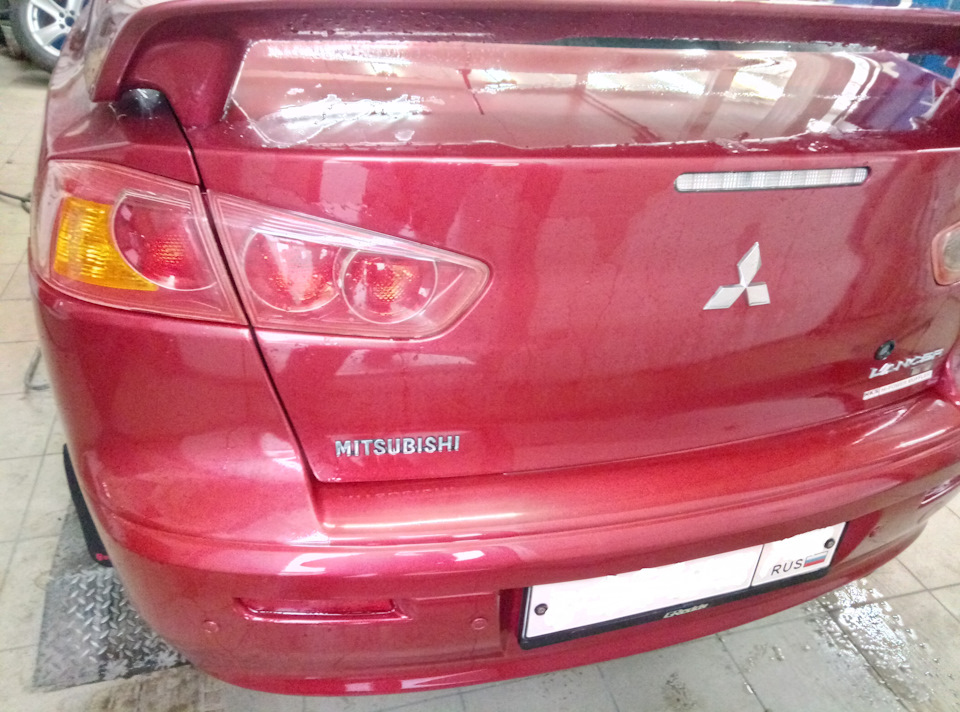

Всемъ доброго. Так как зима наступает на пятки, а с ней продолжительная уличная темень не за горами, я решил заколхозить установить дополнительный задний ход взамен противотуманной фары. Фирму не помню, но зато отчетливо помню огромную пропечатанную белой краской надпись "Made in China" на задней части плафона. Да и кто бы сомневался, что при стоимости в 1450 р это будет не Китай). Заказывал с двух раз, в первый раз пришел почему-то правый в коробке из под левого. По качеству конечно не оригинал и оттенок немного отличается, но в общем я доволен. Встал как родной и функцию свою выполняет на ура. По подключению все элементарно: разрезаем зеленый плюс идущий на лампочку левой противотуманки и паралелим её с белым плюсом лампочки правого заднего хода. Не забываем заизолировать свободный плюс бывшей противотуманной фары.

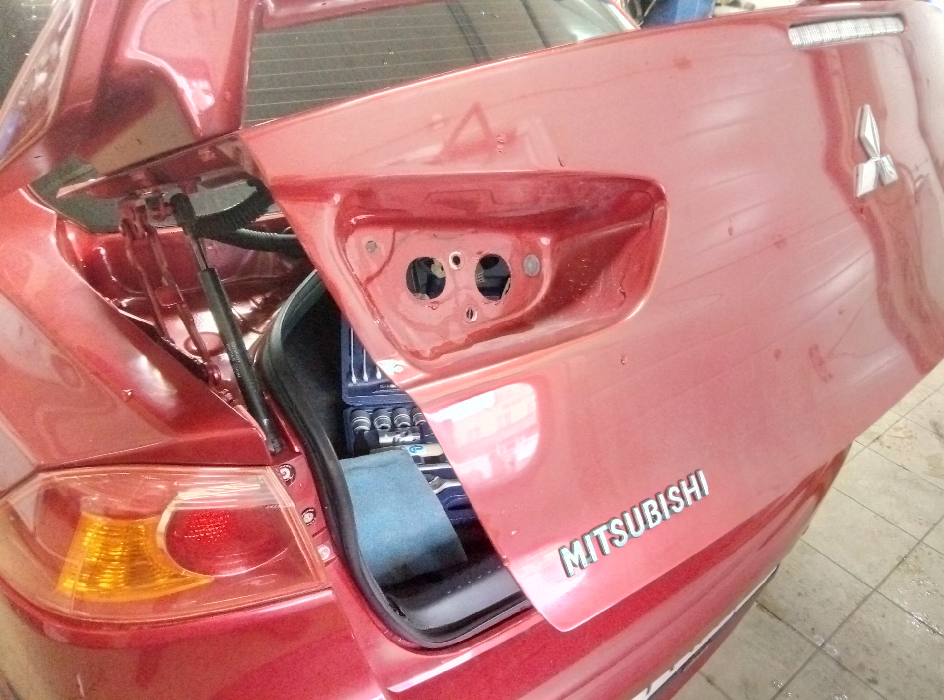

А теперь, внимание, вопрос: При снятии обшивки крышки багажника, я обратил внимание на замок этой крышки. Он с подключенным электроприводом, а рядом с личинкой (на фото не видно) пустой разъем на клипсе. Кроме кнопки еще что-то нужно, чтоб заработал электропривод замка? Заранее спасибо.

И в о сколько все это выльется?
Мне ключ и активация вышла недорого, могу посоветовать . замок и кнопку тоже планируют установить на крышку .
для электро замка и открытия нужны
сам замок с жлектро приводом, активация штатной сигнализации, кнопка вместо личинки ( протянуть 1 провод в задней арке, у меня в бж есть)
или же штатный ключ на 3 кнопки
Ок понял.
pronyaev
А и еще, ключ нужен это понятно, а что делать с иммобилайзером и меткой в ключе?
Прошивать
В бортжурнале у Серёги KSW-S посмотри)
www.drive2.ru/l/632223/
Провод подключенный к замку это концевик
т.е. он внутри без моторчика?
да
