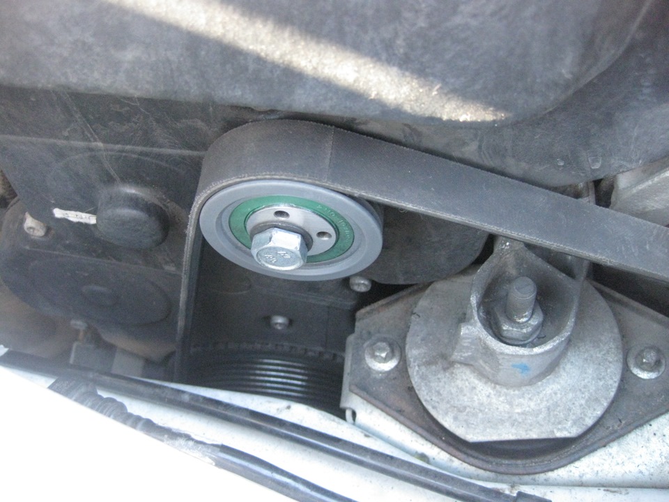

Поменял сегодня натяжной ролик ремня генератора, так как он начал скрипеть и выть.

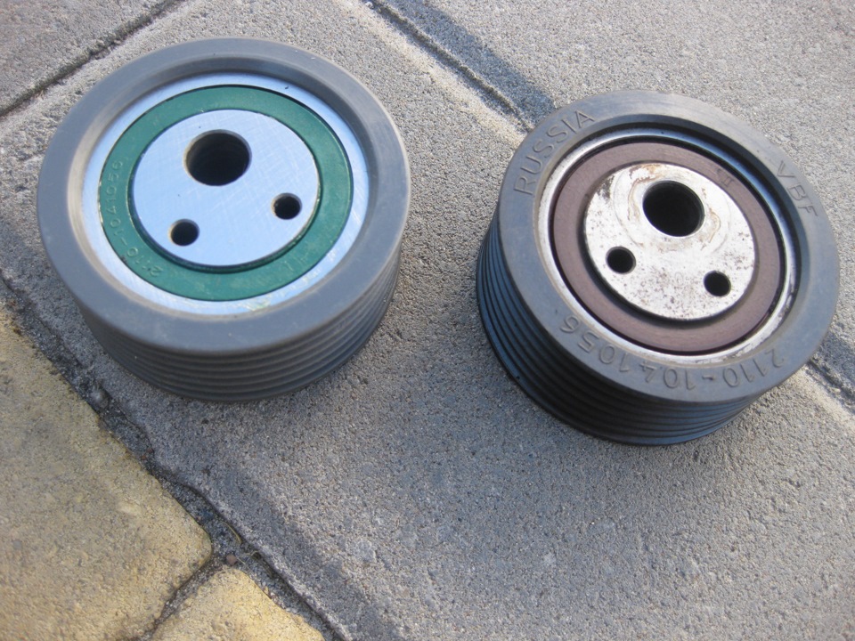

В первый раз я ездил менял его где-то на 2000 км. к официальному дилеру по гарантии, он стучал по страшному.
Ну а на второй раз как я и писал выше он начал скрипеть и выть, к диллеру я ехать не стал т.к. они опять поставят мне такой же некачественный ролик. Второй ролик прошел примерно 11000 тыс км.

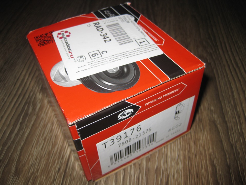

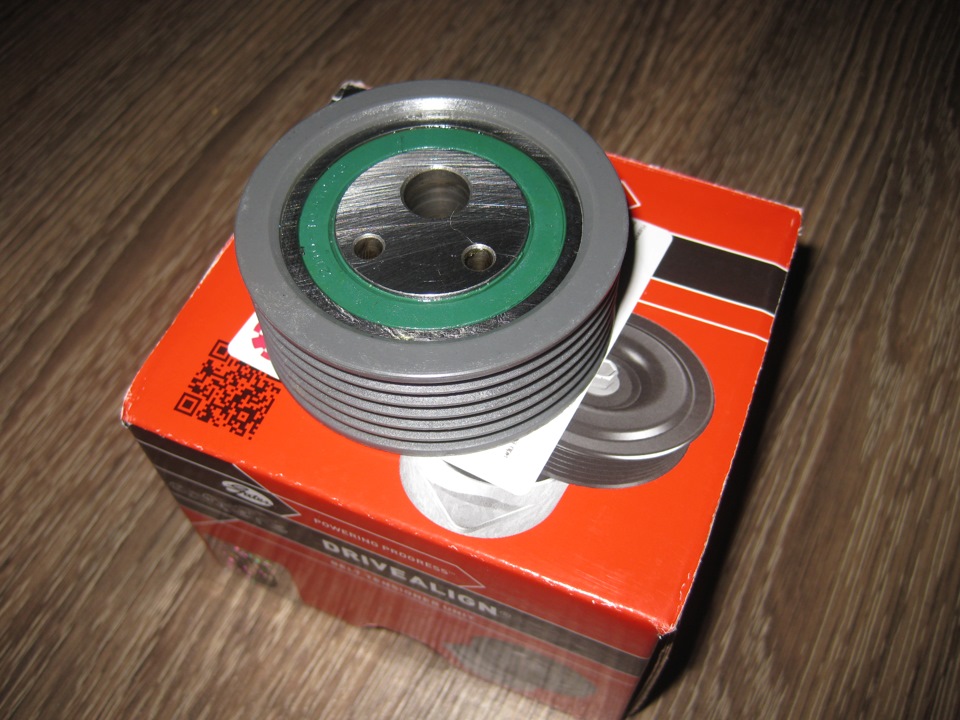

Меня порядком эта проблема задолбала, и я начал искать какой ролик есть в замен штатному. И вот он натяжной ролик ремня генератора "Gates". Фирма себя уже очень давно зарекомендовала с положительной стороны. Я почитал отзывы, что так же были положительными. После чего я сделал заказ на Autodoc.ru, каталоговый номер: T39176. Пришел он за два дня, в оригинальной упаковки с пломбой (опечатанной голограммной наклейкой Gates) ORIGINAL 100%. Вскрыв коробку ролик был упакован в запаянный прозрачный пакет.
Перед установкой держа ролик в руках было заметно, что он добротна смазан зеленным литолом что не сказать про наш Российский ролик который ставят на заводе. Установка заняла примерно 10 минут, не каких сложностей и проблем. Завожу и вуаля тишина и не каких неприятных звуков. Посмотрим как покажет он себя в процессе использования.

Подскажи шайбочка должна стоять как на первом фото перед болтом или уже за роликом?
Блок двигателя, ролик, шайба, болт. Все как на фото.
Уже догнал ) спасибо )

Привет! На данном ролике я проехал 7000 тыс и он за визжал, я купил такой же и проехал 2500 — 3000 тыс и завизжал, я купил Pilenga проехал 5000 тыс и завизжал, и сейчас я недавно купил ролик LYNX каталоговый номер: PB5039 и смазку для него Смазка RAVENOL Arctic Green Grease AGG2 (0,4кг) каталоговый номер: 4014835756847. Снял оба пыльника с него осторожно налил бензин в обрезанную бутылку вымыл всю заводскую смазку с него и после чего забил до полного своей и все собрал обратно. После чего поменял на машине на новый ролике, пока все отлично работает тихо. Проехал примерно 500 км.
Если так часто и разные ролики визжат, то на твоём месте я бы задумался о силе натяжке ремня, ибо один-два ладно, можно проверить, что тебе так адски не везёт, но коли уже и третий и четвёртый так быстро начинают визжать, то тут явно перебор с натяжкой ремня, смотри что бы потом не начал гудеть генератор.
только Гейтс не делает ролики. Сам покупал комплект роликов и ремня грм гейтс, Только обводной ролик залюфтил через 2000 км. Все просто, ремни они свои кладут, а ролики какие попадутся, по сути работают как упаковщики. Скорее всего это ролик SNR или INA, а может и Китай
Да ладно? На официальном сайте почитайте, там для вас все подробно описано.
