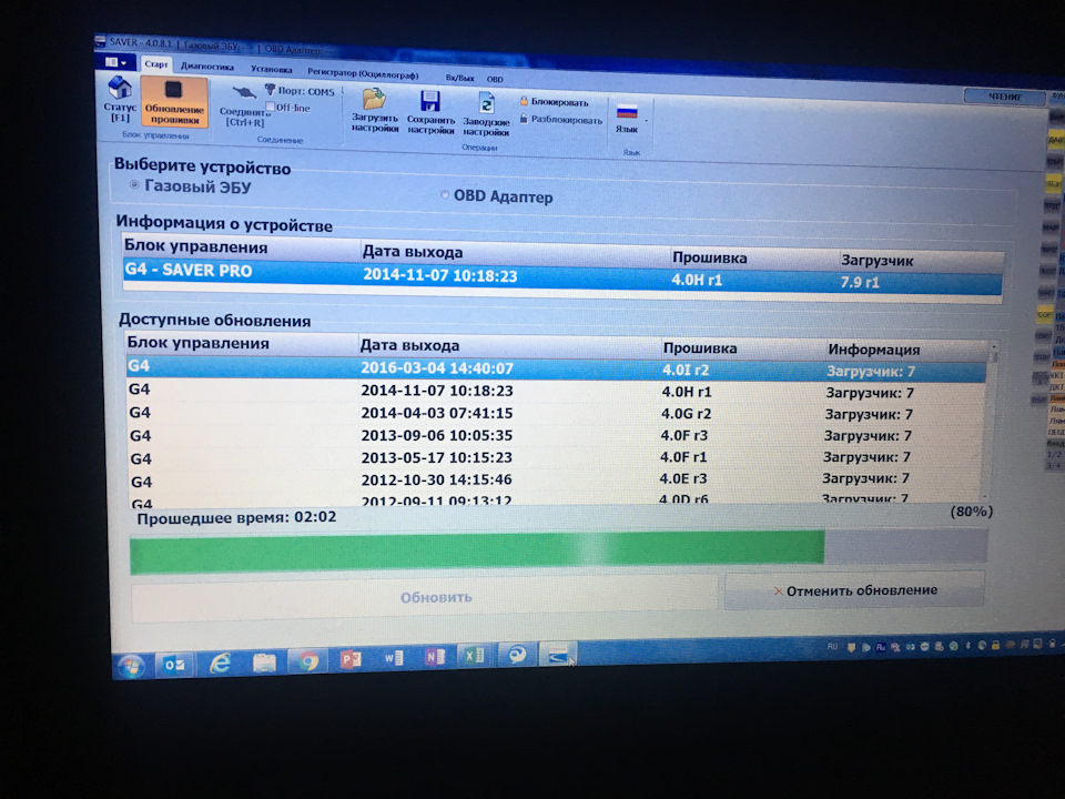

Я скачал программу для OMVL SAVER с официального сайта. Подключаю шнурок-не работает. Проверил шнур, нигде не перебит, выполнен довольно качественно. Полез ругаться с продавцом и увидел в описании товара, что именно для OMVL надо переделать распиновку. Отрезал все провода от разъема и передвинул согласно китайскому мануалу все по кругу.
Ура! работает!
подключился, обновил сразу софт на более новую версию.
