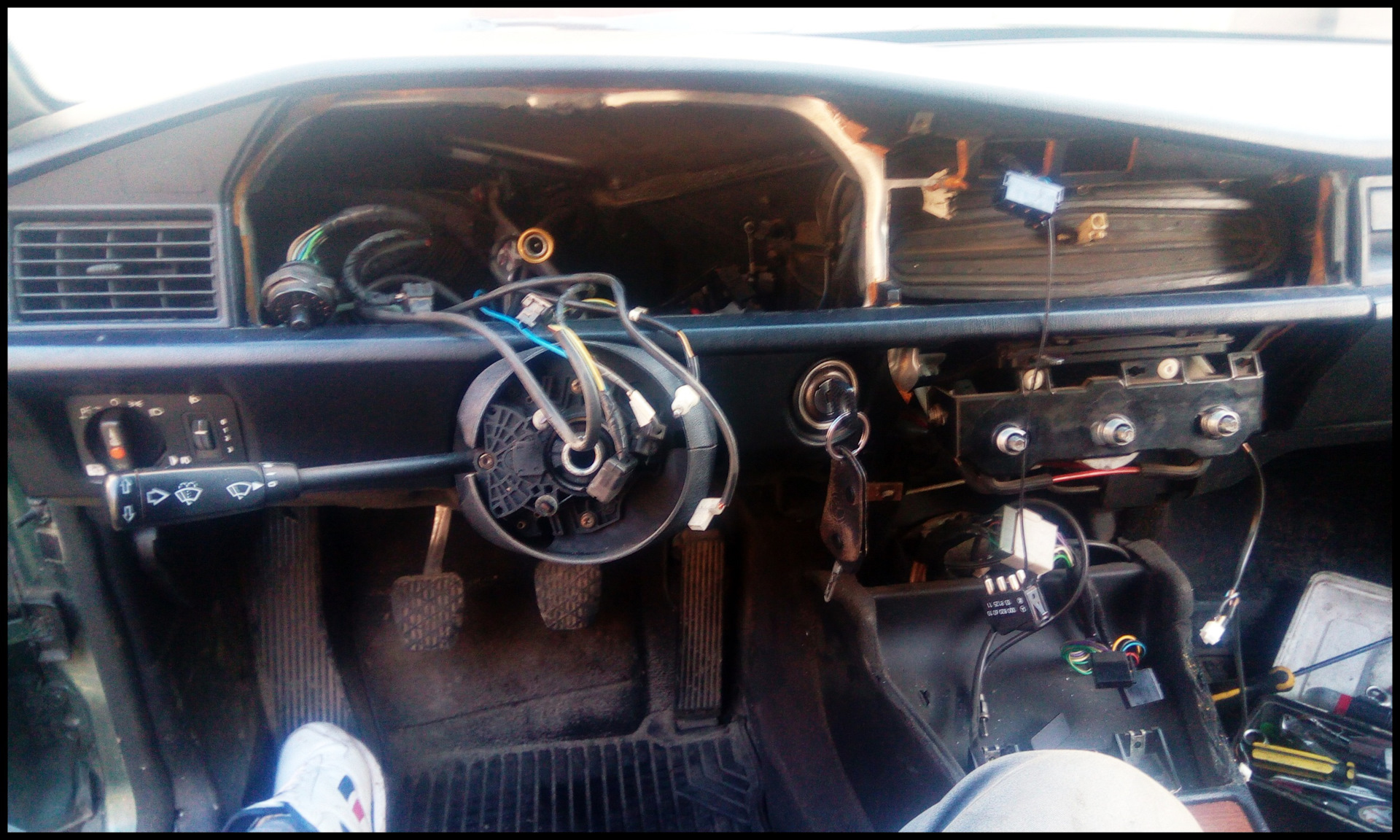

1. Разобрать пол салона, чтобы было удобнее всё делать)
2. Сама сигнализация с комплектующими
3. Инструкция и руководство

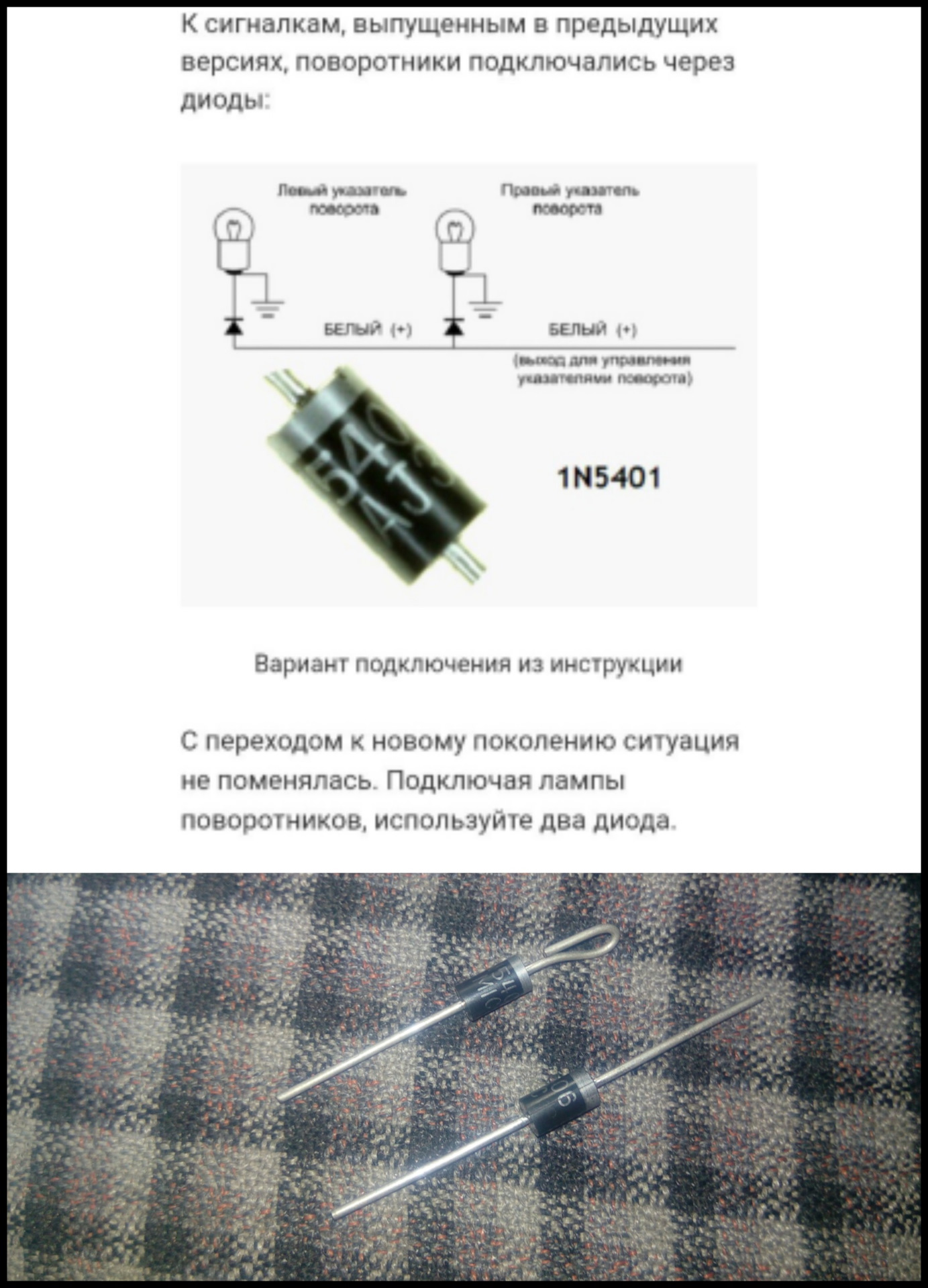

4. Два диода, рекомендуют 6А05 (Работает и без них)
5. Концевик капота\багажника
6. Инструмент, изолента, термоусадка, зажигалок пару штук

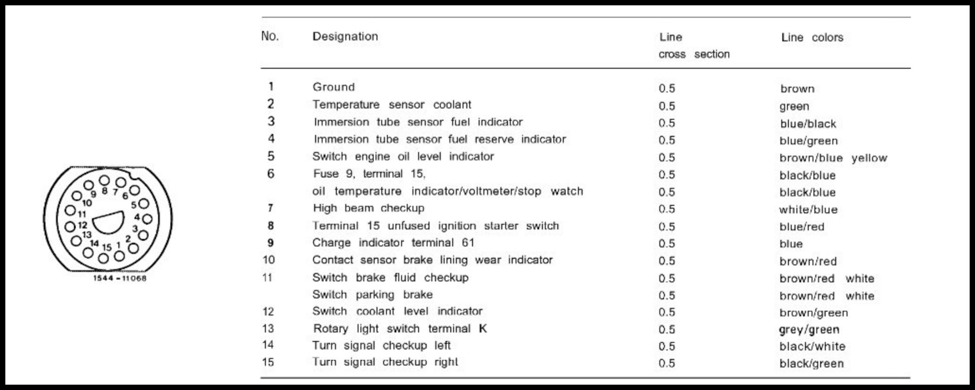

Если на фото ниже не видно, вот в полном размере — нажать для просмотра
По 22 контактному разъёму получилось следующее:
1 — Бело-чёрный — на сирену, к плюсу.
2 — Коричнево-белый — на коричнево-бело-красный, 11 контакт круглой фишки за приборкой, там два провода таких. Идёт на лампу ручника, нужен для автозапуска.
3 — Красный — на красный, 6 контакта фишки замка зажигания, постоянное питание.
6 — Зелёно-чёрный — Концевик капота, сам концевик ставил на рамку телика, правее замка, в квадратное отверстие.
7 — Зелёный — Концевик багажника, так же как концевик капота подключается по желанию, на работу не влияет.
8 — Коричневый — Концевик двери, к коричневому проводу концевика двери.
9 — Белый — В штекере на разъёме выходит один провод, потом разделяется на 2.
Получается один провод на 9 контакт чёрно-зелёный провод
Второй провод на 10 контакт чёрно-белый провод
10 — Фиолетово-жёлтый — на фиолетово-белый, 4 контакт фишки замка зажигания.
Тут важно, фиолетово-белый разрезается на 2 части, часть от замка подключается к фиолетово-белому
А часть идущая на фишку в блок предохранителей, уже к фиолетовому проводу 6 контактного разъёма сиги
11 — Чёрный — масса, подключил на колодку массы за воздуховодом
12 — Красно-белый — на красный, 6 контакта фишки замка зажигания, постоянное питание.
14 — Фиолетово-белый — На тахометр. Подключал к колодке тахометра возле диагностической колодки под капотом.
Остальные контакты не задействовал.

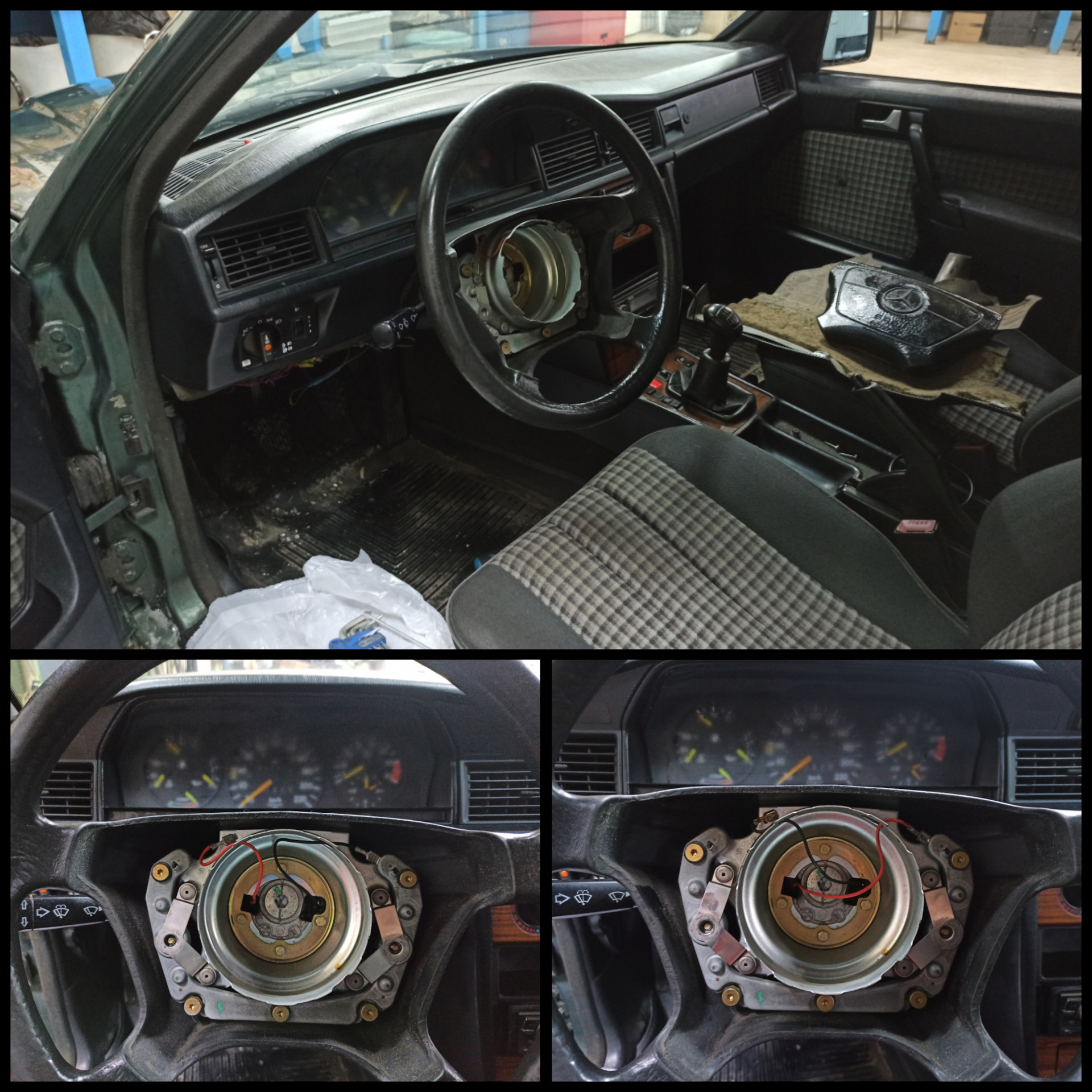

Ну и немного фото с процессом, всё к сожалению не сфоткал, увлекся процессом ;)

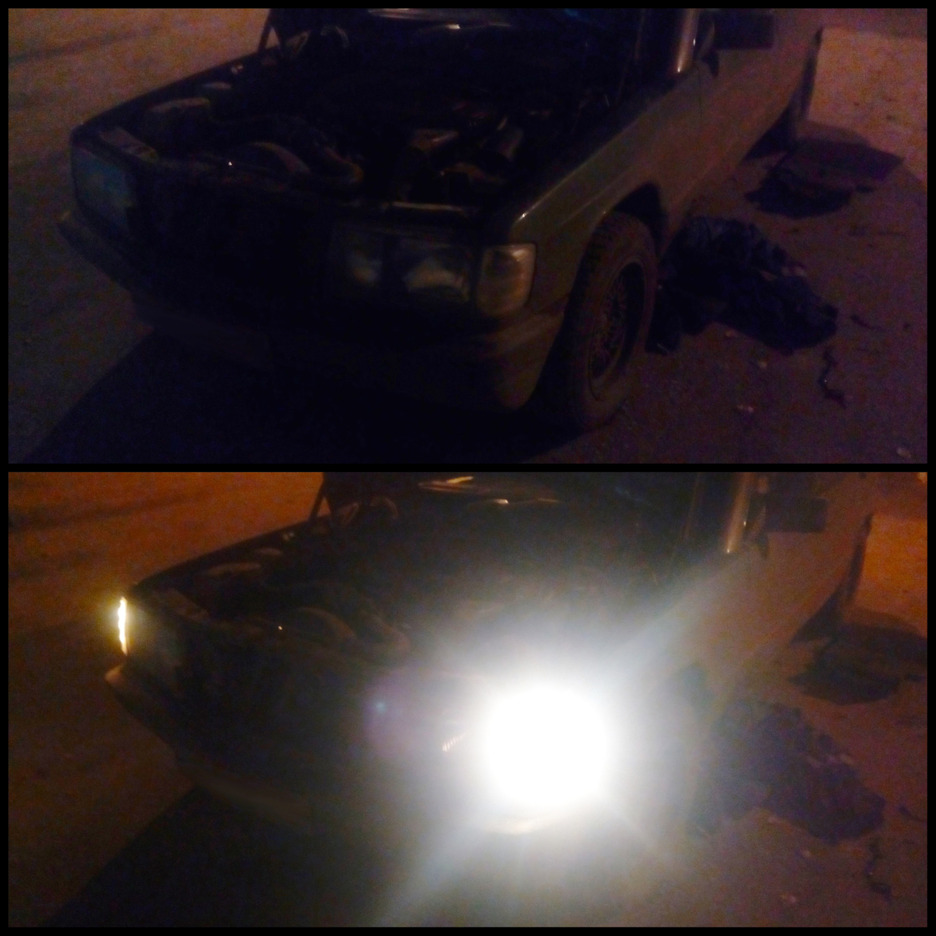

Ну и самый торжественный момент, после всех проделанных работ, проверка на работоспособность
Поворотники мигают при постановке и снятии с охраны, при начале и работе автозапуска
Двери открываются закрываются
Сирена рвёт барабанные перепонки при срабатывании
Автозапуск работает, теперь кайфую с кнопки запускаю двигатель :)
UPD 08/01/2021: Один хороший человек подсказал решение проблемы "При работе автозапуска вышибает предохранитель на поворотники в блоке предохранителей, либо предохранитель самой сигнализации". Как оказалось проблема была вообще не в подключении, диоды оказались бесполезными, суть была в замене руля, которую Я произвёл до установки сигнализации, как сказал добрый человек, необходимо поменять контакты звукового сигнала местами, и всё заработает. Так всё и оказалось, поменял контакты местами, минус на основную часть руля кинул, плюс на подушку которую нажимаешь для работы гудка, в итоге проблема решена, автозапуск работает, всё шикарно, ещё бы видео можно было прикрепить показал бы ;)

А по диодам, бери любые, хоть из телевизора. Главное что бы были больше номинальных
Спасибо старался)
Вот ищу телек какой нибудь)))
я б тебе отправил но думаю дорого встанет )) у меня их солить можно. батя когда то занимался
Ахаха какраз соленья на зиму)
Да поищу еще тут, в город надо выбраться, там есть один большой отдел с радиоэлектронникой))
Молодец, серьёзную работу проделал! Если с диодами совсем никак, переделай на мигание габаритами.
