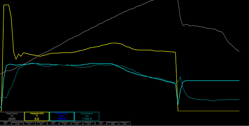

Ну единственное что — n75 не менял. Кстати по турбе, по логам — давление стало долго набираться, n75 уходит в 100, и не спеша давление нагоняется до рабочего.

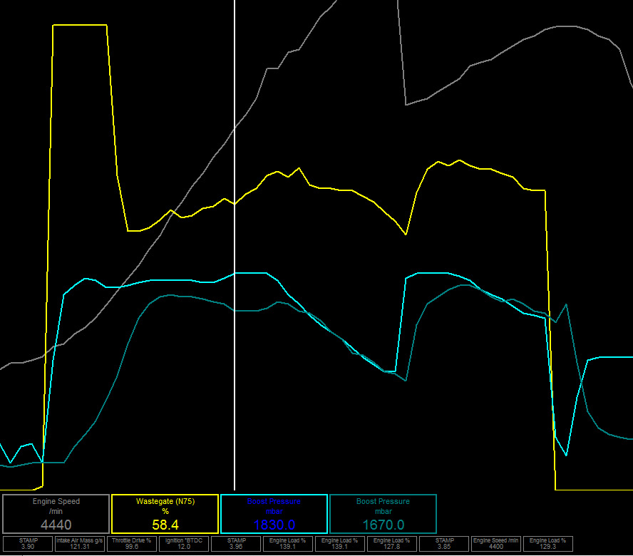

ну она у тебя ровно дует то хоть?
заезжал сегодня свою проведать.механик говорит с завода турбина стоит, никто не лазил
Слушай, ну это вот недавно снимал. Есть провал. Дырок нет, fuel trims долговременные коррекции в пределах 0.6 процентов. Хочу переснять, т.к. это я снимал с грязным фильтром.

Это снимал год назад с плитой, сток фильтр. При этом расход масла был ровно такой же. Давление — просто шик.
Получается, что с плитой плавнее раздувает?
Слушай, не могу сказать… нифига не показатель на самом деле. С модифицированным впуском я снимал с грязным фильтром. Плюс не факт, что турбина живая. Также впуск сосет прямо из под радиаторов горячий воздух.
Хочу переснять логи, и подумать как изолировать впуск. В нормальных системах стоят еще перегородки, которые позволяют хоть как-то изолировать потоки горячего воздуха из под радиаторов.

Также я бы спросил логи у ребят, у кого грамотно сделан прямой впуск. Тогда бы можно было бы сравнивать плиту и впуск на предмет как раздувается турбина.
Со сток выпуском? Чаще у кого стоит плита, тот катает или с катом или на сток 63 трубе
Да, со сток выпуском. Сравнивать то как раздувается турба сток выпуск и модифицированный — все равно что теплое с мягким сравнивать. Очевидно, что даже выбитый кат прибавку даст именно в том как быстро турбина раздувается.
