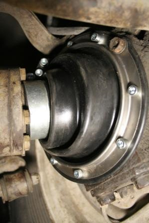

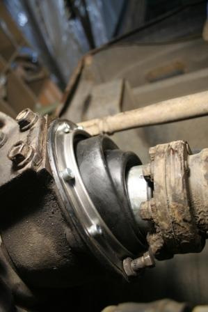

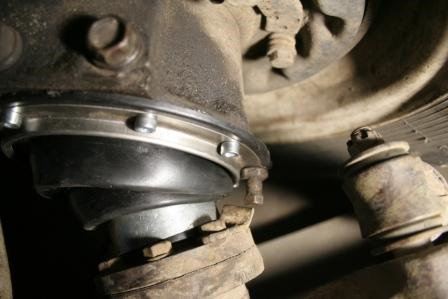

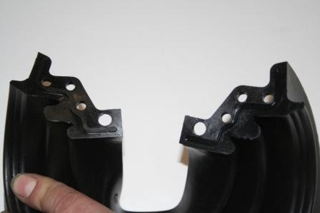

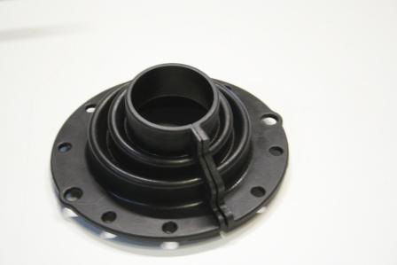

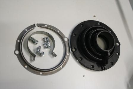

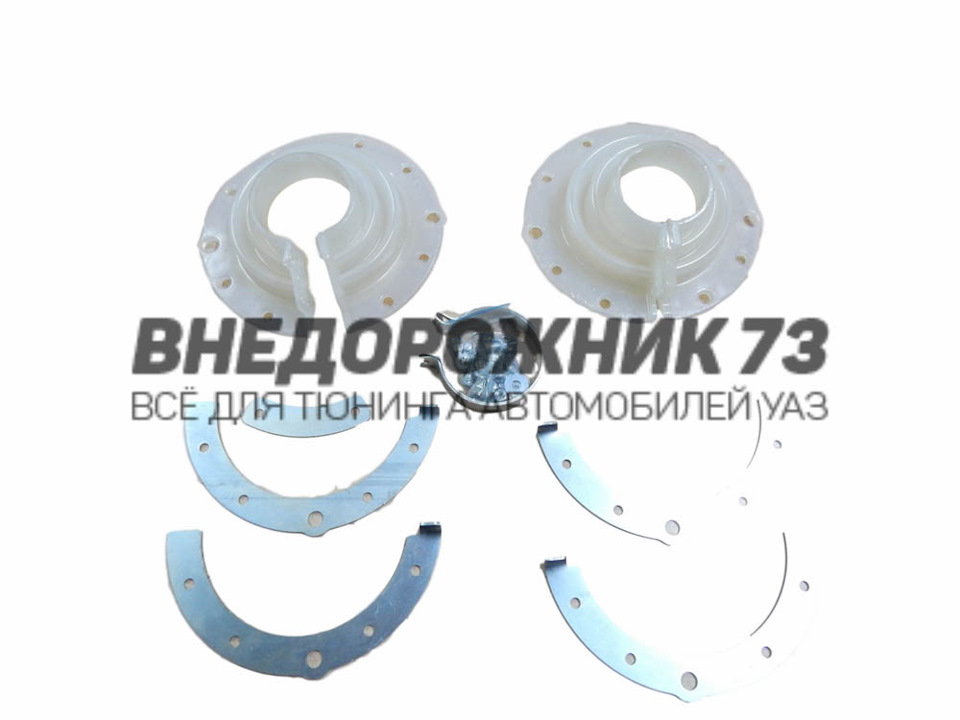

Доброго времени суток Уважаемому сообществу! Сегодня глянув почту, увидел в рассылке от одного из интернет-магазинов такое вот чудо ))))) Называется оно " Пыльники поворотного кулака УАЗ н/о УАЗ с мостами Тимкен, Спайсер, Гибридный ПОЛИУРЕТАН (2 шт. к-т)" Честно говоря очень заинтересовала эта новинка…Думаю что все, кто сталкивался с заменой манжет поворотного кулака знают насколько это "геморная" операция, а в случае установки сего девайса разборка узла не требуется… Вопрос ко всем кто уже сталкивался с подобной штукой или уже установил — поделиться впечатлениями и мыслями…
Пыльник поворотного кулака на все модели УАЗ кроме редукторных мостов комплект 2 шт Пыльник служит для герметичной защиты шарнира опорного поворотного кулака переднего моста автомобиля УАЗ. Применим ко всем моделям мостов: тимкен, спайсер, гибридный мост мост. Пыльник устанавливается в замен имеющейся манжеты работающей на скольжение. Устанавливается без разбора или снятия узла…
Преимущества: 1) полная герметичная защита ШПОК от воды и грязи; 2) установка без разбора и снятия кулака; 3) узел становиться необслуживающимся (не надо шприцевать); 4) обеспечивает герметичность даже при люфте шкворней и при коррозии поверхности шара; 5) конструкция сделана так, что даже при разрыве гофры, работает как стандартное уплотнение; 6) применим ко всем мостам (тимкен, спайсер, гибридный).
Комплект поставки: 1) Пыльник резиновый толстый (толщина 4,5 мм) 2) Крепления (скоба — 4шт, замок-2 шт, хомут — 2шт) 3) Болты креплений под шестигранник — 8 шт 4) Шайба — 16 шт 5) Гайка — 8 шт Материал пыльника, резина из которой делают пыльник шруса ваз, только толще. Возможна поставка пыльника из полиуретана.

В общем, пришли полиуретановые. Качество так себе, но все равно ставить буду:) Надо пробовать. С моей эксплуатацией должно надолго хватить
Отпишись как поставишь, желательно с фотоотчётом))))) Замок плотный или тоже так себе?
Замок хороший, но я все равно на тонкий слой герметика все приклею. Это же не снимать раз в месяц. Поставил и забыл.

Пылник поворотнего кулака УАЗ (все мосты) ПОЛИУРЕТАН (к-т 2 шт) — 1880 руб.
www.autodesign73.ru/shop/index.php?productID=4274
Заказал еще неделю назад
Полиуретан еще куда ни шло. А вот резина за 1650р считаю что дорого
Полиуретан. На самом деле, эти резинки очень умная вещь ! Раз прокачал, и смазка на месте будет(водой не вымоет) и как заводской уплотнитель является
Знаю я. Но дорого. Ну 1000 ну край 1200 за резину, согласен. Но 1700 почти это дорого

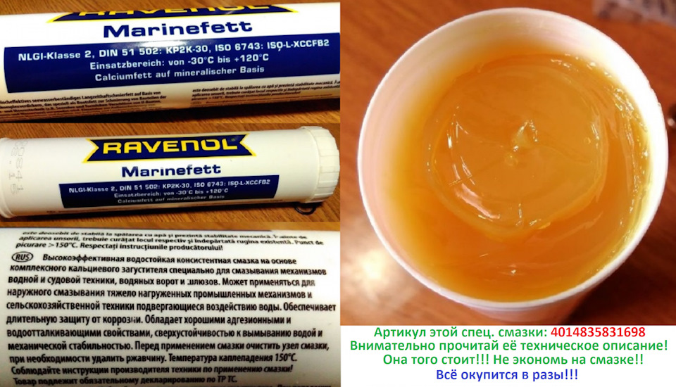

Водостойкая смазка для водного транспорта Ravenol Marinefett
Артикул: 4014835831698

На Внедорожник 73… vnedorozhnik73
Спасибо, сейчас видел и уже появился полиуретанов пыльник и в уаздизайн — 1880 руб

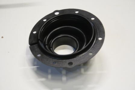

тоже вчера на почту пришло это же только фото чуть другое
Наверное вот такое:
Интересная задумка!
То-то и оно))))) Я как вспомню стандартную замену манжет, так недЭлю кЮшать нЭ могу)))))
