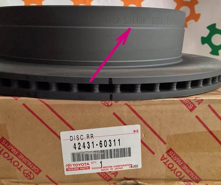

отзывов нет по причине, что люди заказывающие оригинал, не парятся кто производитель ибо — это просто оригинал.производителя уже отобрала сама тойота . И не видят смысл искать эту надпись ( фото — нужно кликнуть по нему ))… посему все отзывы ищите об оригинальных дисках
остальные не покупают адвикс в чистом виде по той же причине что и оригинал — чаще — это финансовая составляющая. но придумывают отговорки — перфорация и тд бла бла бла )))
На 120 м ездил только на адвиксе — сейчас в нашей стране он не доступен .

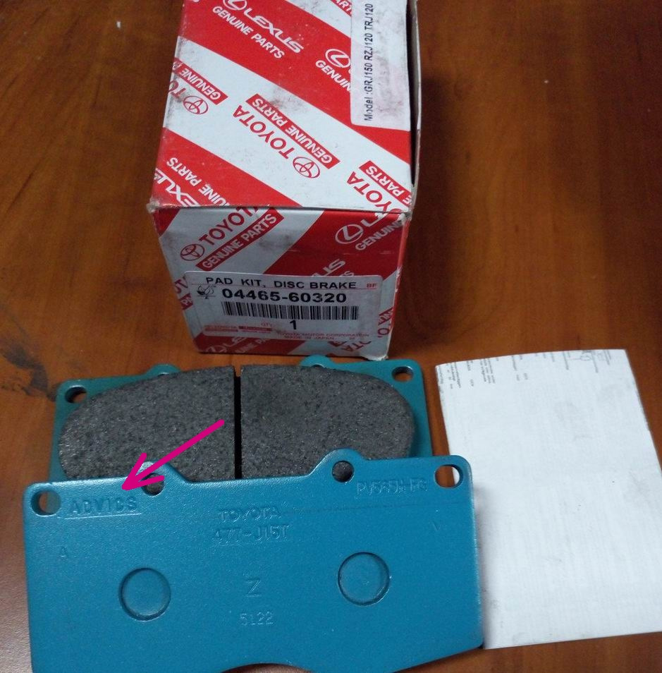

Сейчас на 150й покупаю на станции оригинал — в коробке лежит адвикс.С завода стоял адвикс.
Претензий к колодкам нет вообще

2001 году компании SUMITOMO, TOYOTA, DENSO, AISIN и SEIKI создали совместную компанию Advics, которая занимается созданием и производством компонентовсистем для сборочных конвейеров автомобилей Японии в противовес растущим мировым монополистам, таким как, например, компания TRW, известная в РФ под брендом LUCAS.

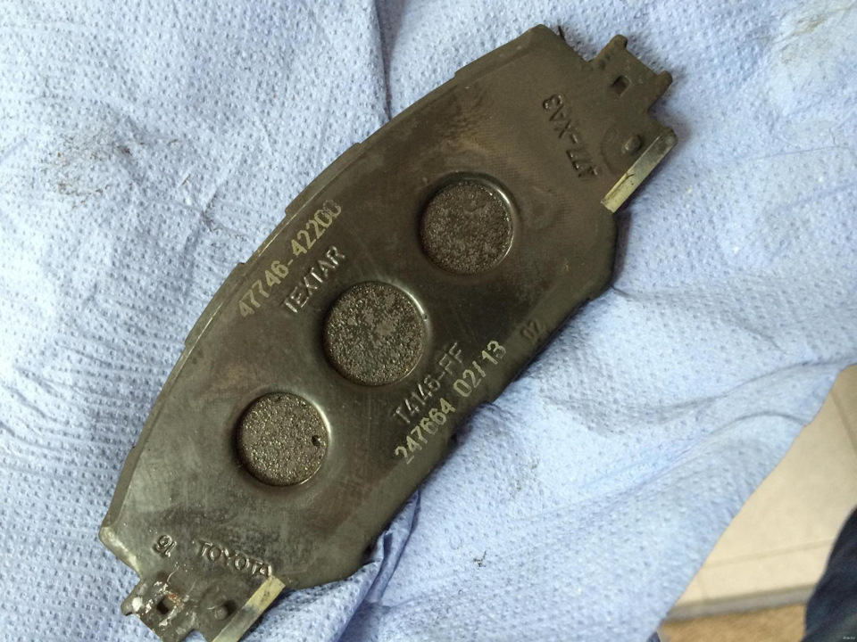

На RAV4 для российского рынка (выпуск c 22/08/2016) стоит Textar по нашей лицензии. До указанной даты там мог быть только ADVICS, так как машину до запуска сборки в РФ выпускали на экспорт аж три завода в японской префектуре Аити — в Обу, Тахаре и Тойоте (это название города).

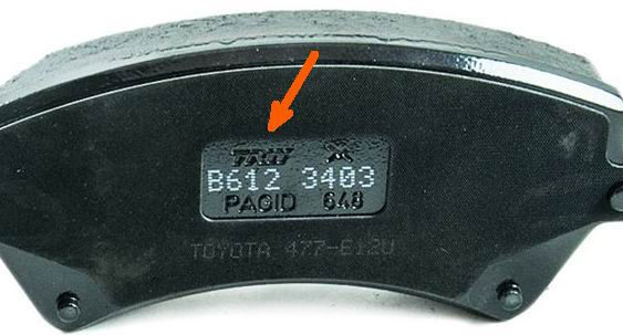

Да нет не напутал ))) на королле у меня с завода стояли тормоза TRW /-причем и супорта и диски …и колодки.
Менял не раз — всегда приходили ТРВ в коробке ТОЙОТА
В аббревиатуре ADVICS последняя буква именно SUMITOMO.(в смысле это один концерн с одним качеством и технологиями )
