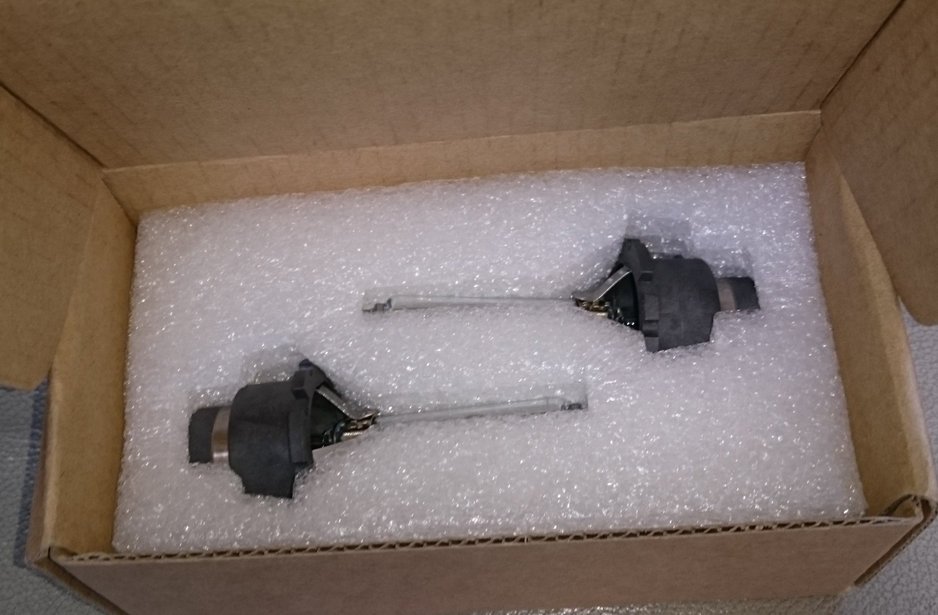

В Баку лампа Osram Xenarc D2R (не очень достоверный оригинал, хотя и у официального дилера) начинается от 86 манат за штуку, что совсем не подходит под мой бюджет. Тут я вспомнил про американский бренд, который я 3 года назад заказывал для своих ПТФ-ок — Innovited. Очень добротные лампы по весьма привлекательной цене. Пара ламп D2R выходит в США по 17$. С доставкой и всеми делами — село под 45 манат.
Пара недель и лампы пришли.

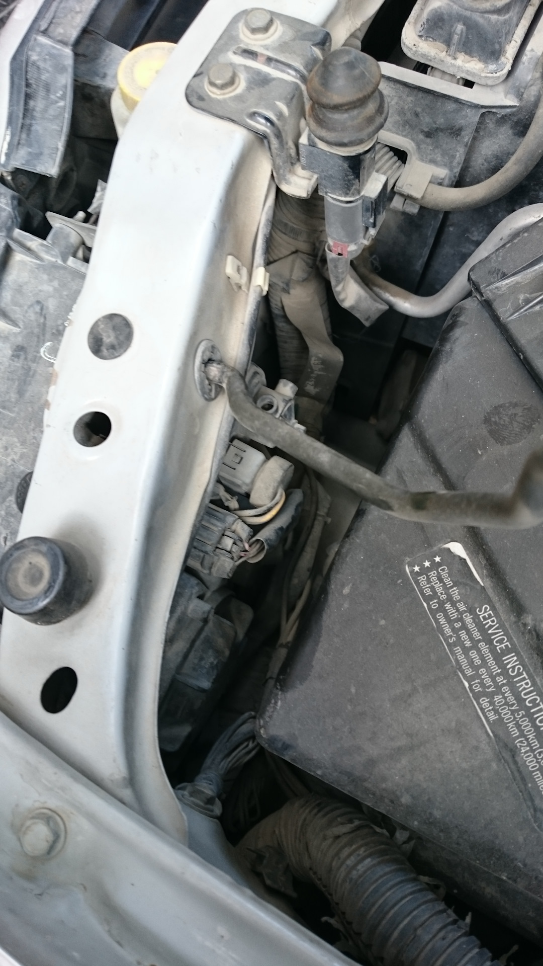

На этот раз решил все поставить сам, с братом. Менять их конечно геморно:
С другой стороны — полностью почистил коробку изнутри и снаружи, особенно шланг с MAF сенсором.
Снимать и ставить лампы не очень удобно даже после снятия АКБ и фильтра.
Но всё получилось. Лампы на месте.
Подключили, проверили — светят на ура.
Первая же вечерняя поездка порадовала — дорога идеально освещена — я даже ПТФ-ки не включал. Теперь их эффекта почти не заметно. Свет ровный. Температура света 5000К — белый, чисто белый свет. На фото сверху он пока что с голубым оттенком, но это первые 3 минуты работы ламп в их жизни — пока не разгорелись. ;)

Фары проще просто снять. 5 клипс решетки, 6 болтов/гаек на 10 и фары в руках. Я даже и не думал лезть через капот.
