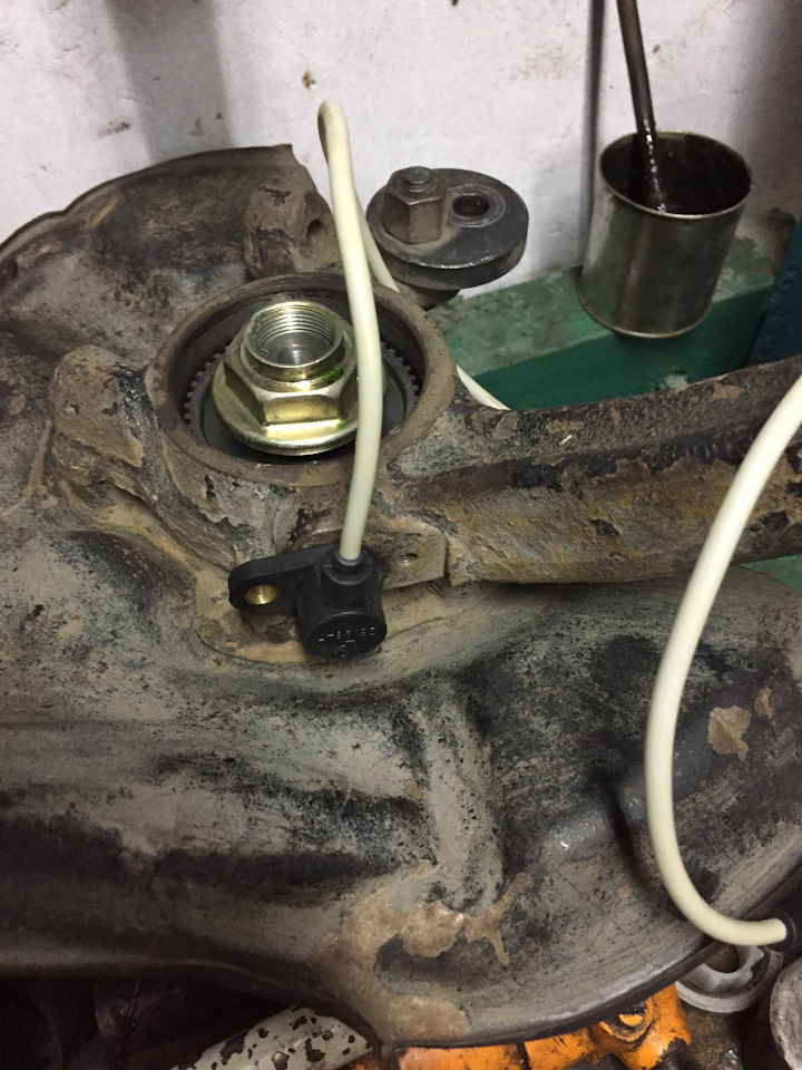

Добрый день нашел АБС где оборван ! но покупать новый не хочу — буду колхозить ибо ждать долго когда приедет новый ! на машине в данный момент не езжу тк стекла пока что не поменял ! если вы помните мой горький опыт с Воскресения от 8 числа !
пока только снял абс — и как говорятчто он ЗАБИАЕТСЯ грязью- это полный обсурд ! там во первых НЕКУДА ЗИБИВАТСЯ датчик стоит очень плотно во вторых . пыльник стоит ! оборвало видать чем то веткой чтоли ну или подобие этого барахла !
по поводу стекол в продолжении скажу запросили у меня экспертизу по ущербу — ну и там пошел абс датчик в плюс ! посомтрим что будет дальше !

так же правый перед оборвался
И неужели доска работала ? Спидометр?
Да, все работает, горит vsc off и abs
Странненько . у меня не работало ))) ну да хер с ним сейчас все работает
Я вообще без АБС катаю и норм
Так у меня тоже ездит только спидометр не работает
У меня так же было, оторвало под корень, я обрезал юбку из которой провода торчат, что бы они появились на поверхности и сростил с проводом, все ок
Вот щас так же делать будем
понял принцип тот же

По диаметру один в один, крепление как видно на фото под левую сторону нужно переделывать, на правую не меряли…в итоге оказалась не в нем проблема и все поставил обратно. У меня изза коррозии ступицы стерлось кольцо ABS на заднем левом…
Все паяется и все ходит, если не кривыми руками делать.
и я про это
я сам паял. но там все очень хлипко так как под корень. мне кажется на бенз больше уходит чем стоит этот датчик)
он рвется обычно у основания. стоит 1-2рубля смотай и закажи контракт)
там и оборвался

Точно также под корень оборвало перед правый. У основания еще зачистил канцелярским ножом и запаял. 4 месяца полет нормальный
Походу у всех перед правый отваливается. Спидометр не работает блин уже как км 500 наверно))))
Спидометр может ее работать из за датчика скорости на кпп стоит
Я их с предыдущей АКПП менял которые рабочие спидометр не работает. Спидометр как я понял подвязан на АБС и на два датчика акпп
У меня спалена провока была на датчик. Просто смотал и все.
паленова нет ничего так как смотрело нас 5 рыл — кто нибудь бы че то да нашел — но видать не судьба его восстановить
Ну по фото я ниче не понял, по тписанию тоже. Я свою ситуацию написал. Проводка была оборвана, просто скрутил и все. Никаких проблем, ниче не забивается. Когда-то конечно сгниет.
я понял — просто я вытащил его пока — и нафоткал- думаю такой же контракт найти, нвоый что то дороговато получаЦЦЦа . а контракт смотрю часто попадется дополнительный поплавок !
