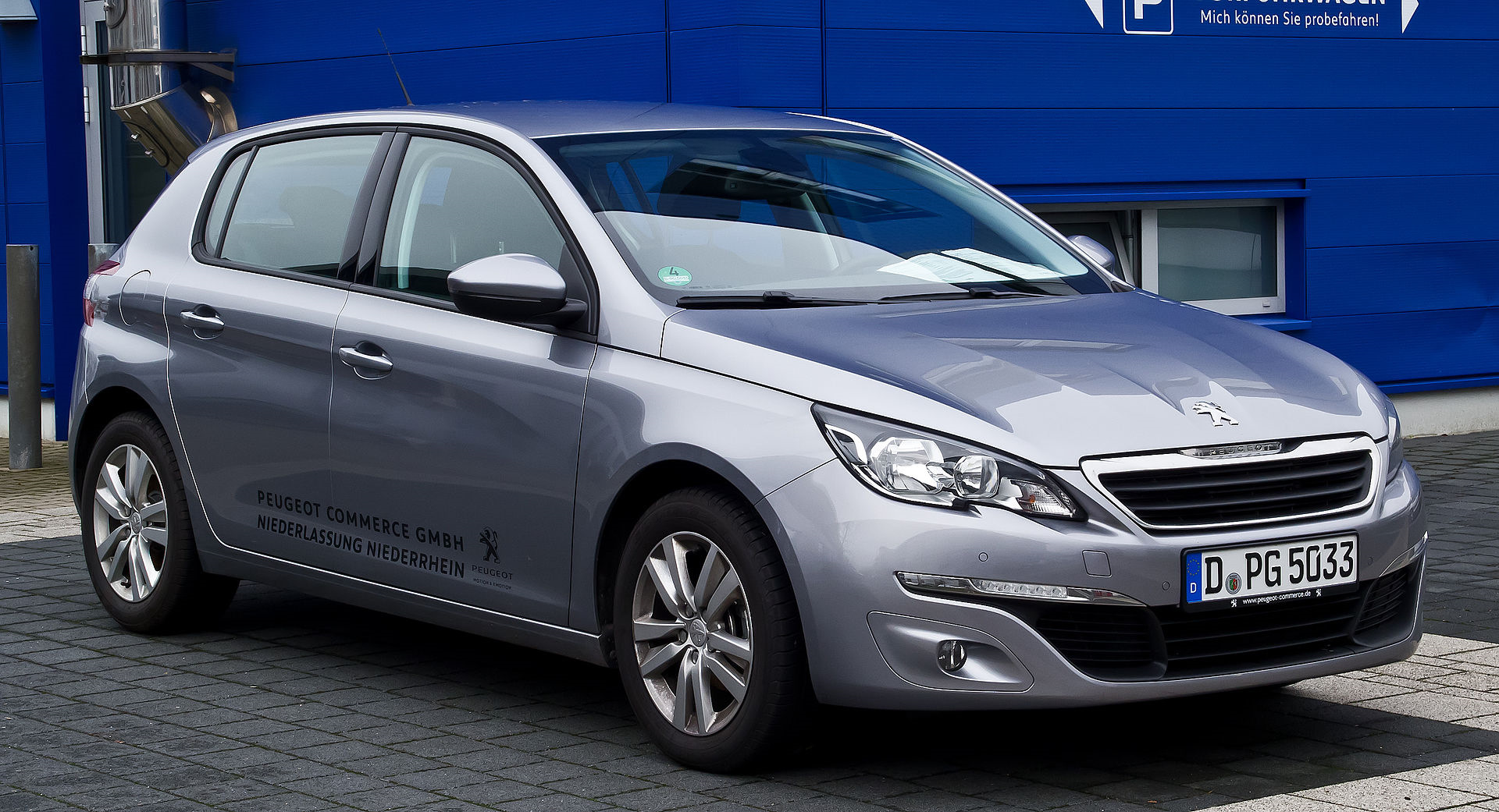

Так получилось, что в отпуске удалось пару недель поездить на 308ом в достаточно хорошей комплектации. Невольно сравнивал его с хорошо знакомой продукцией VAG, а так же… со старой А2, которой уже давно нет в наличии. Странно, но факт. Автомобиль оставил очень неоднозначные впечатления. Есть немало хороших решений, и немало своеобразных. Попробую пройтись по пунктам.
Автомобиль был в хорошей комплектации: дизель 1.6 на 120 лс, 6-ступенчатый автомат, система бесключевого доступа, навигация, светодиодные фары, камера заднего вида и другие приятные мелочи.
Дизайн экстерьера.
У меня лично он не вызывает… ничего. Рубленые линии гольфа примелькались и стали классическими, круглая А2 по-прежнему вызывает улыбку и приятные эмоции, 208ой мне тоже нравится своим дизайном, а вот 308… ничего. Но это, как всегда, субъективные ощущения.

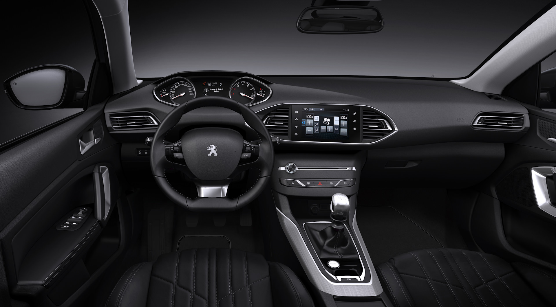

Дизайн интерьера.
Здесь можно поставить большой плюс французам: автомобиль выглядит изнутри недешево и достаточно стильно, пожалуй, в чем-то даже интереснее седьмого гольфа до фейслифта. Как со временем будут выглядеть глянцевые панели — сказать затрудняюсь, но опыт друга с 508ым — положительный, то есть пластик довольно стойкий, в отличие от глянцевых вставок, которые используются на Мондео, например, те сразу же царапаются.
Материалы отделки салона весьма достойные, в автомобиль садиться приятно.

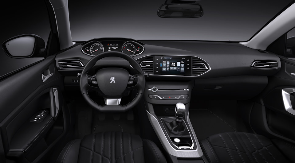

В плане эргономики французы идут своим путём. Если у шведов все интуитивно понятно “обычному” человеку, у продукции VAG все “интуитивно понятно” программисту, то у французов… наверное все изначально понятно только французскому программисту. Инструкция в машине была только на французском, которого я, к сожалению, не знаю, потому пару вопросов пришлось попросить уточнить супругу, владеющую им свободно. И порой создавалось ощущение, что французы что-либо делают по-принципу: “чтобы не как у всех”.
— переключатель света на подрулевом рычаге включения поворотников — оригинальное решение, однако его выставляешь один раз в положение “auto” и забываешь о нем, так что не критично.
отдельный подрулевой для круиз-контроля (не адаптивного) — мог бы быть неплохим решением, если бы не одно но:
— у меня возникли претензии к большинству кнопок на руле и рядом с ним: эти кнопки имеют слишком большой ход и слишком нечеткий отклик, часто бывало так, что я нажимал кнопку или недостаточно глубоко, или не слишком “четко” и фактического нажатия не происходило. В этом плане кнопки продукции VAG куда более удобны и продуманы. Шведы ставят еще более четкие элементы управления.
— как по мне — этот переключатель круиз-контроля явно перегружен кнопками, особенно учитывая скромный функционал. Вспомним простую “качельку”, которая была на А2. Функционально — примерно то же самое, но в разы удобнее (правда там нет простого включения режима “ограничителя”, он включается несколько иначе).
— я привык к тому, что короткое нажатие на кнопках круиз-контроля меняет скорость на 5-10 км/ч, а длинное позволяет выставить скорость с точностью до километра (если это вдруг необходимо). Французы сделали все наоборот: короткие нажатия регулируют скорость с шагом 1 км/ч, длинные — по 5 км/ч.
— рычаг автоматической коробки передач удобный и очень четкий, в положении “Р” он фиксируется и при старте его необходимо сдвинуть вправо. Тактильно им пользоваться приятно, в том числе и в режиме ручного переключения передач. Но и здесь французы отличились и сделали “наоборот”: рычаг “от себя” — (вверх) переключает на пониженную передачу, рычаг “к себе” (вниз) — повышенную. Я не увидел в этом логики, просто принял как факт.
— сенсорное управление климатом — это зло. К сожалению, французы в угоду дизайну отказались от большинства кнопок и ручек. В результате даже для изменения температуры в салоне необходимо серьезно отвлечься от дороги для того, чтобы сначала вызвать меню климат контроля, коснувшись сенсорной области слева от экрана, а потом попасть в нарисованные на экране кнопки. На серпантинке я этого сделать не могу в принципе, приходилось просить переднего пассажира. Здесь французам жирный минус, а VAG и новым Opel — огромный плюс за то, что часть переключателей остались механическими, потому как не отрывая глаза от дороги можно регулировать часть настроек “по щелчкам”, зная, что один щелчок — это пол градуса.
— опять же в угоду дизайну тахометр и шкала температуры справа имеют стрелки, которые двигаются справа налево, равно как и шкалы. Это может быть красиво, но ни разу не логично.
