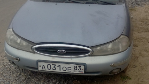

Всем привет! Приобрел авто без ТНВД. Кто может подсказать какой стоит насос на Ford Mondeo II 1.8 турбо дизель, желательно с номером чтоб можно было заказать. С машиной отдали насос но не уверен что именно от нее, т.к. по номеру показывает что от Форда первого поколения. И может кто нибудь поделится Вин кодом который пробивается в интернет магазинах, а то мой не фига не бьется.

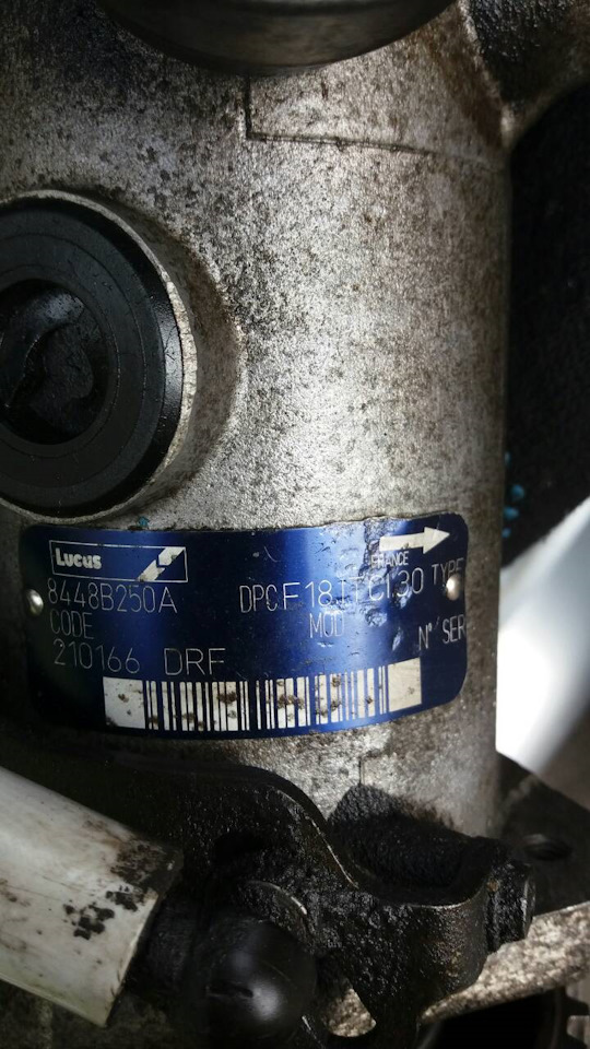

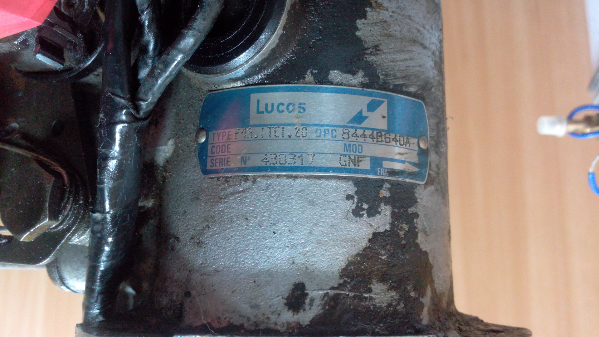

Тнвд Лукас 30
Я правильно понимаю Лукас F18.ITCI.30
На endura de ставили ТНВД lukas
А как узнать эндура или нет и какой Лукас как на фото?
Lucas и Bosch ставили, попробуй вдруг подойдет
Какой-то не однозначный ответ. Что-то нет желание экспериментировать. Нужен насос который стоит изначально с завода, а какой там стоит я не знаю, потому-что у меня там остались только трубки на форсунки.
У каждого свой насос, бывает и как у тебя стоят
