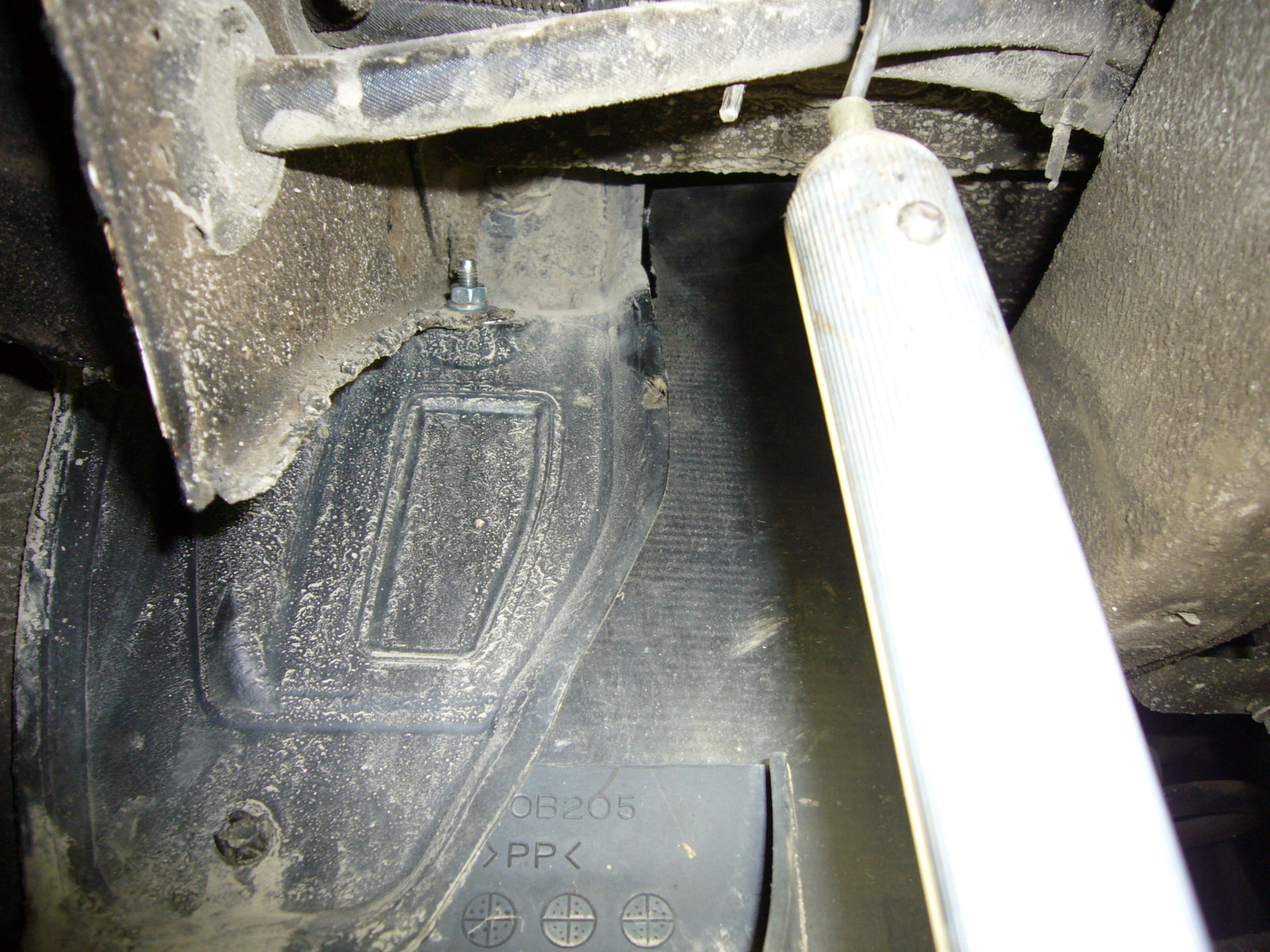

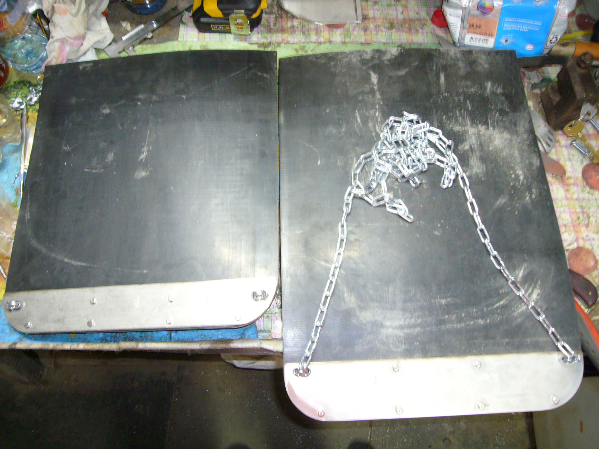

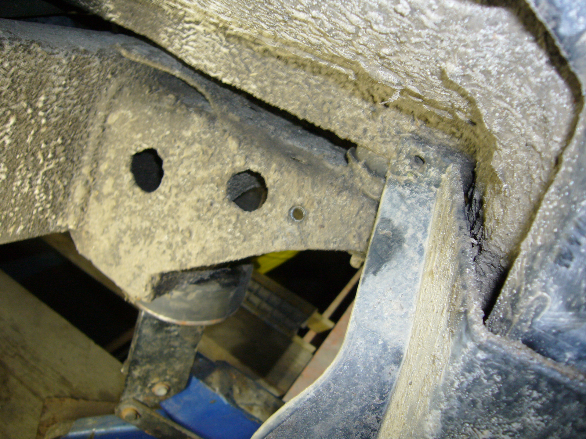

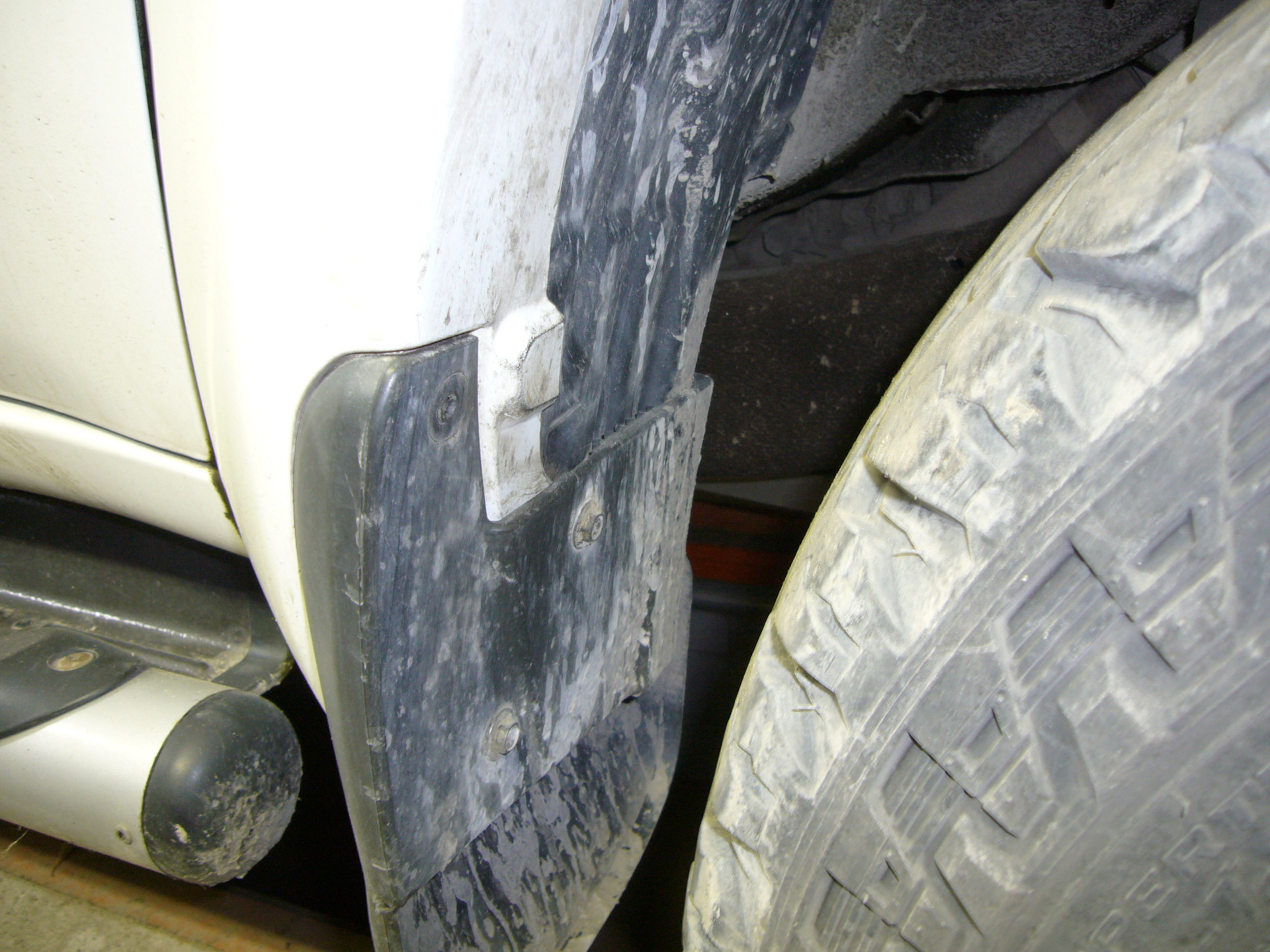

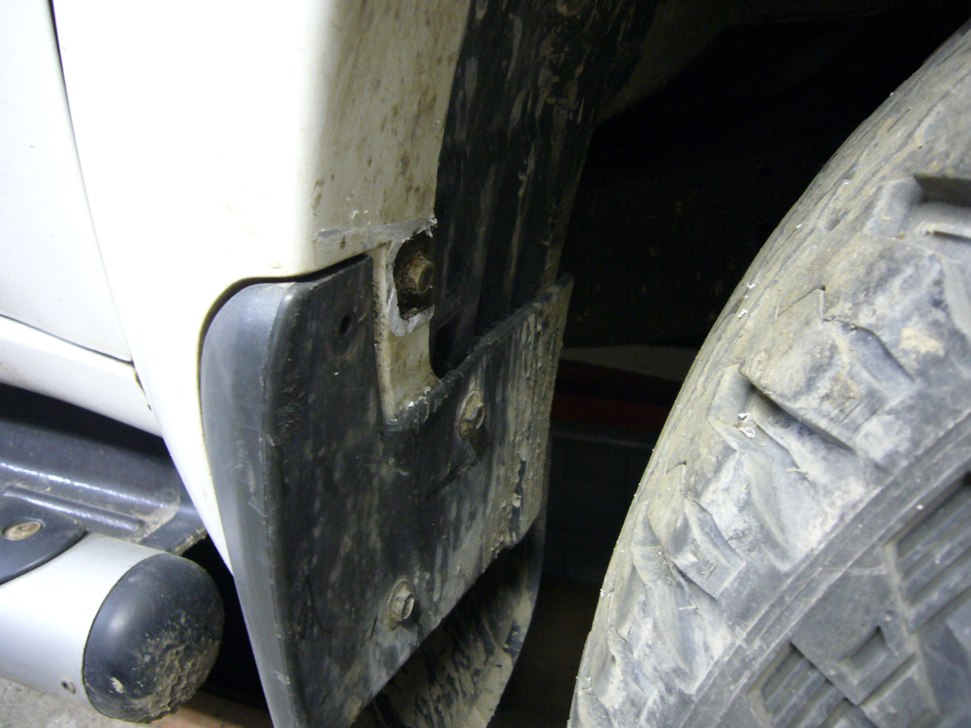

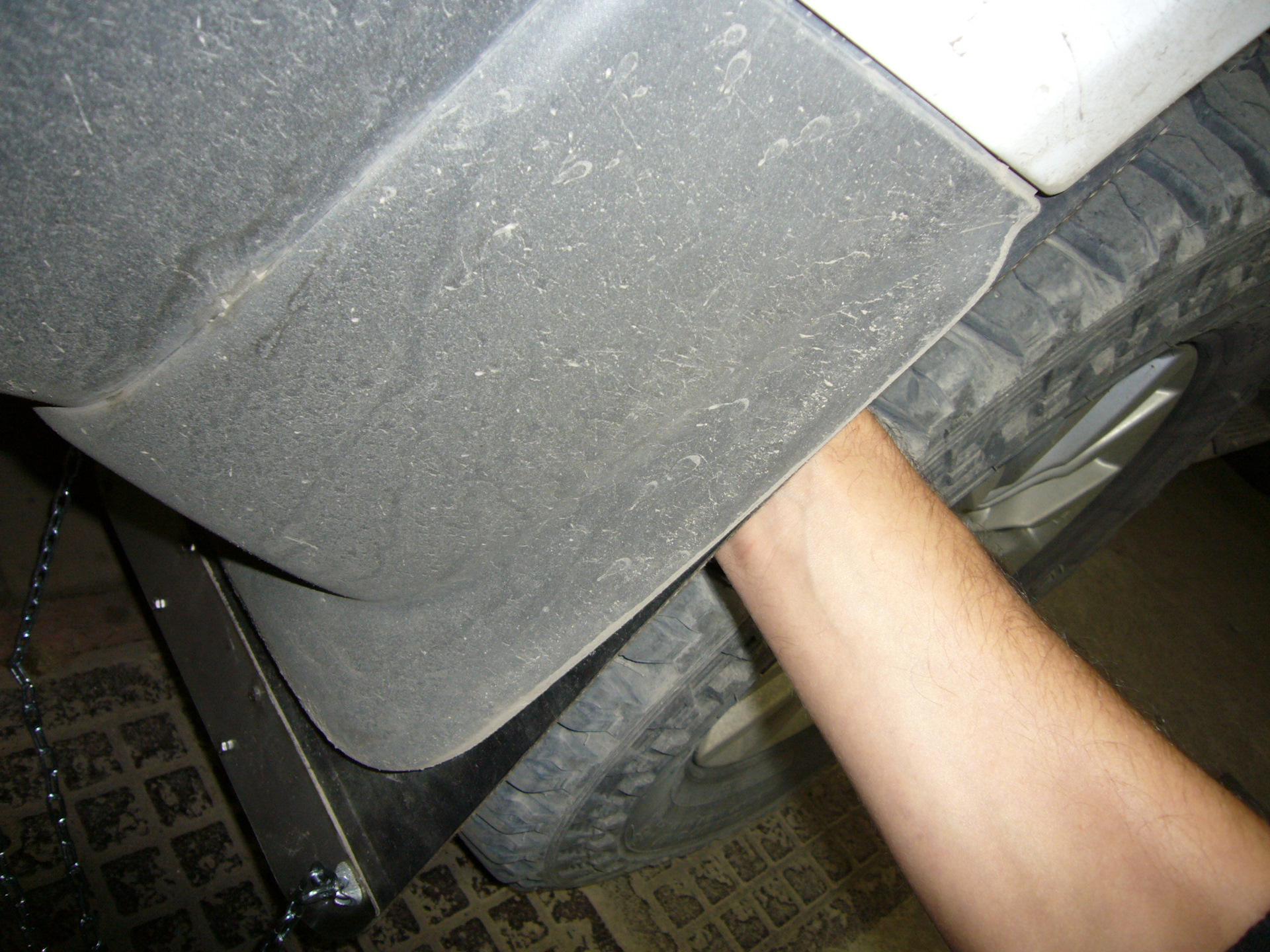

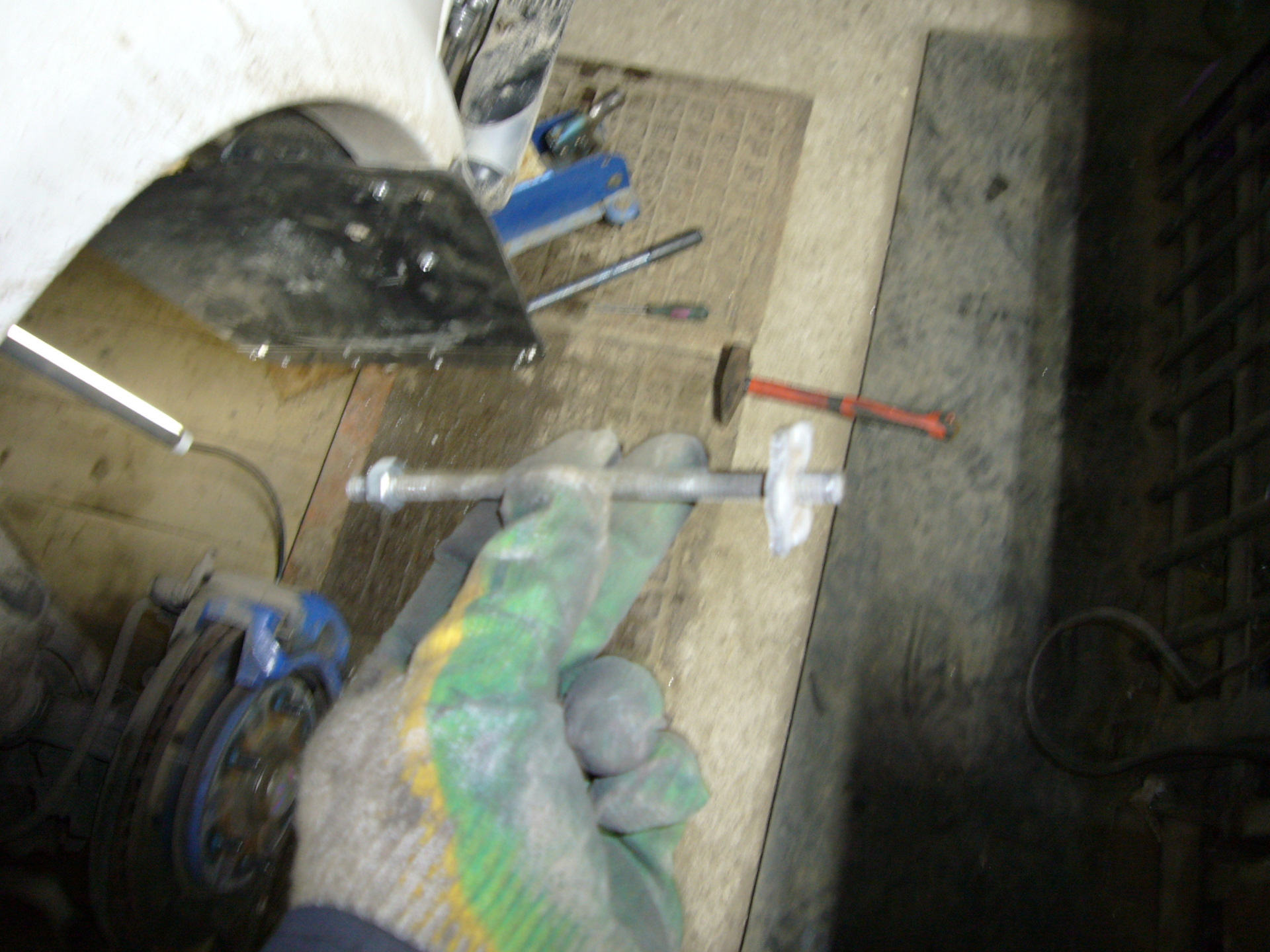

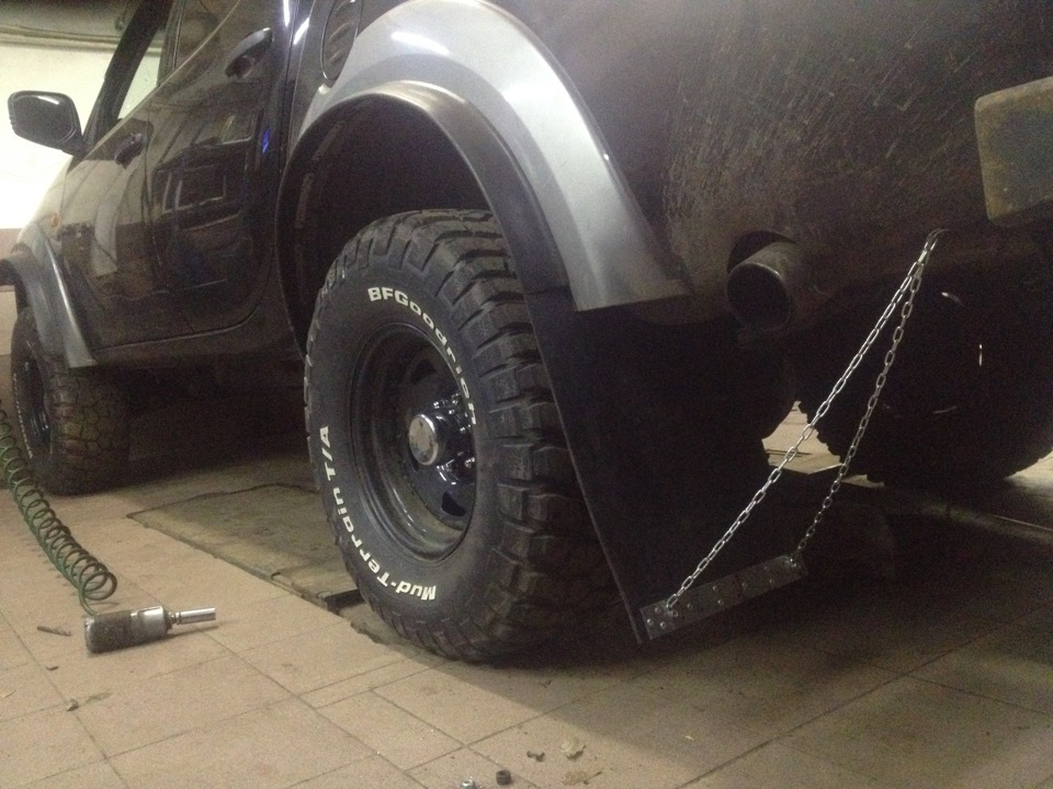

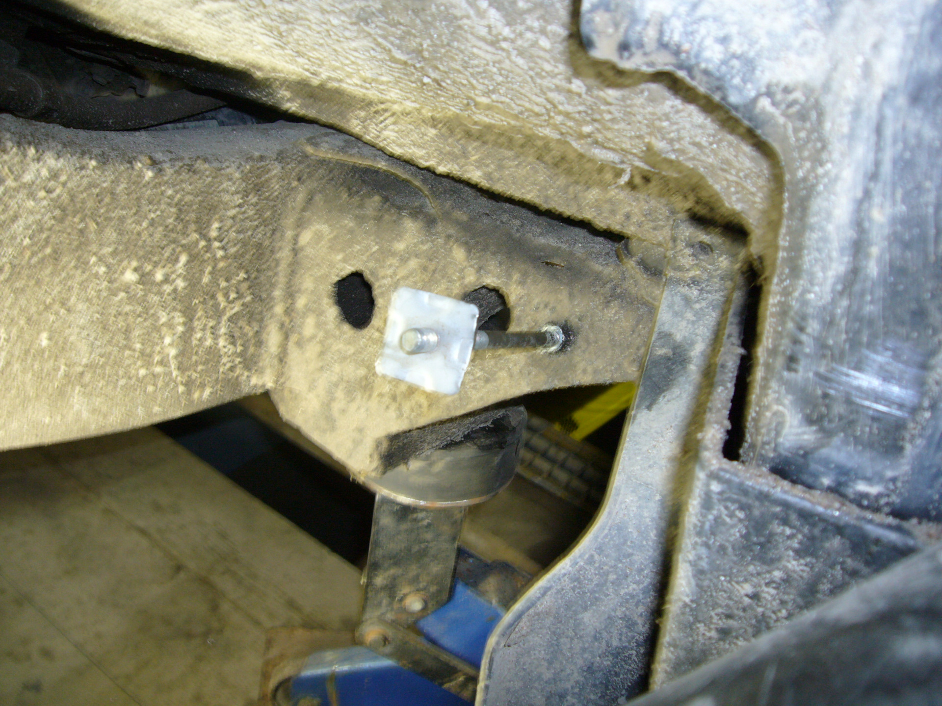

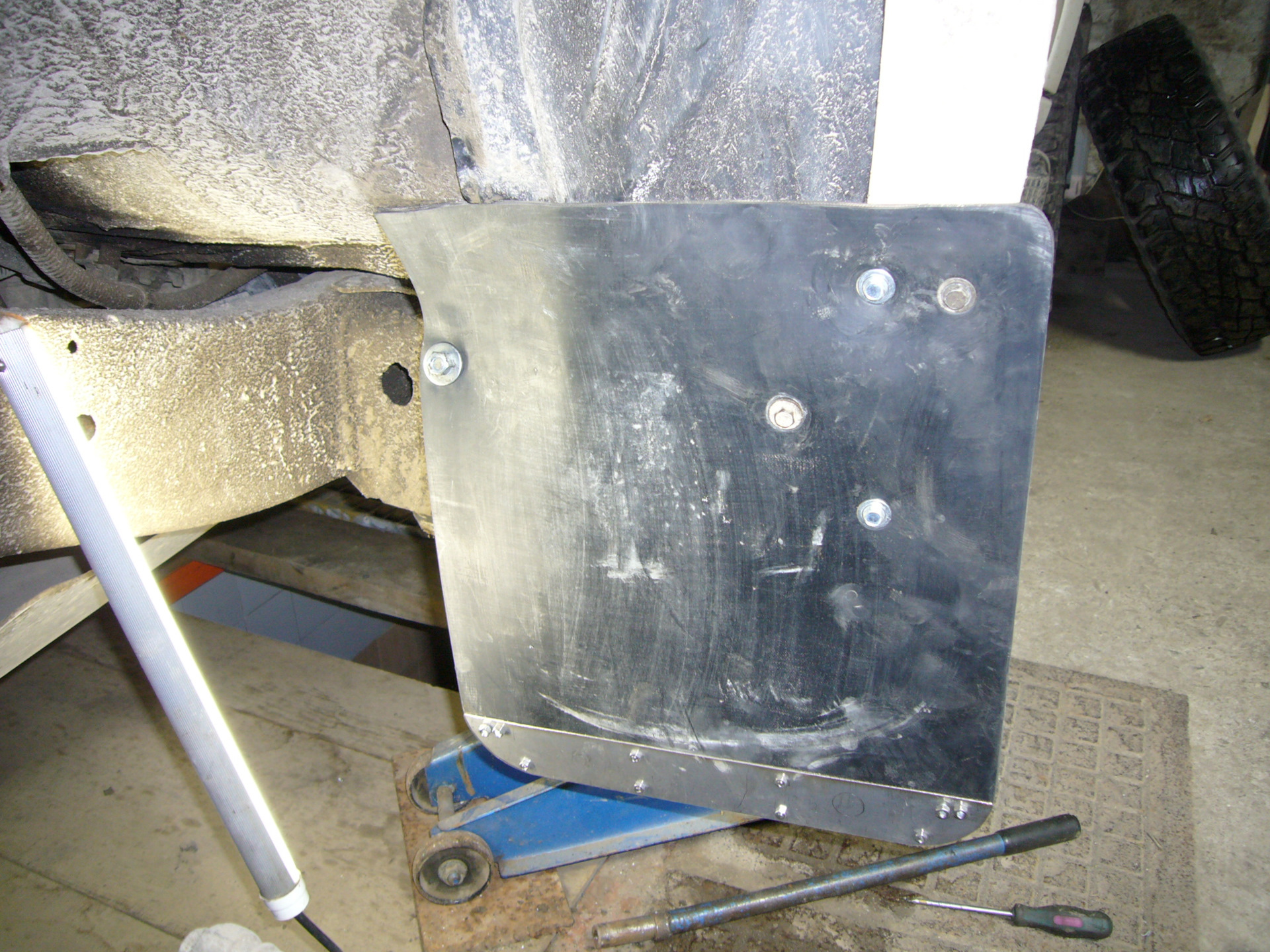

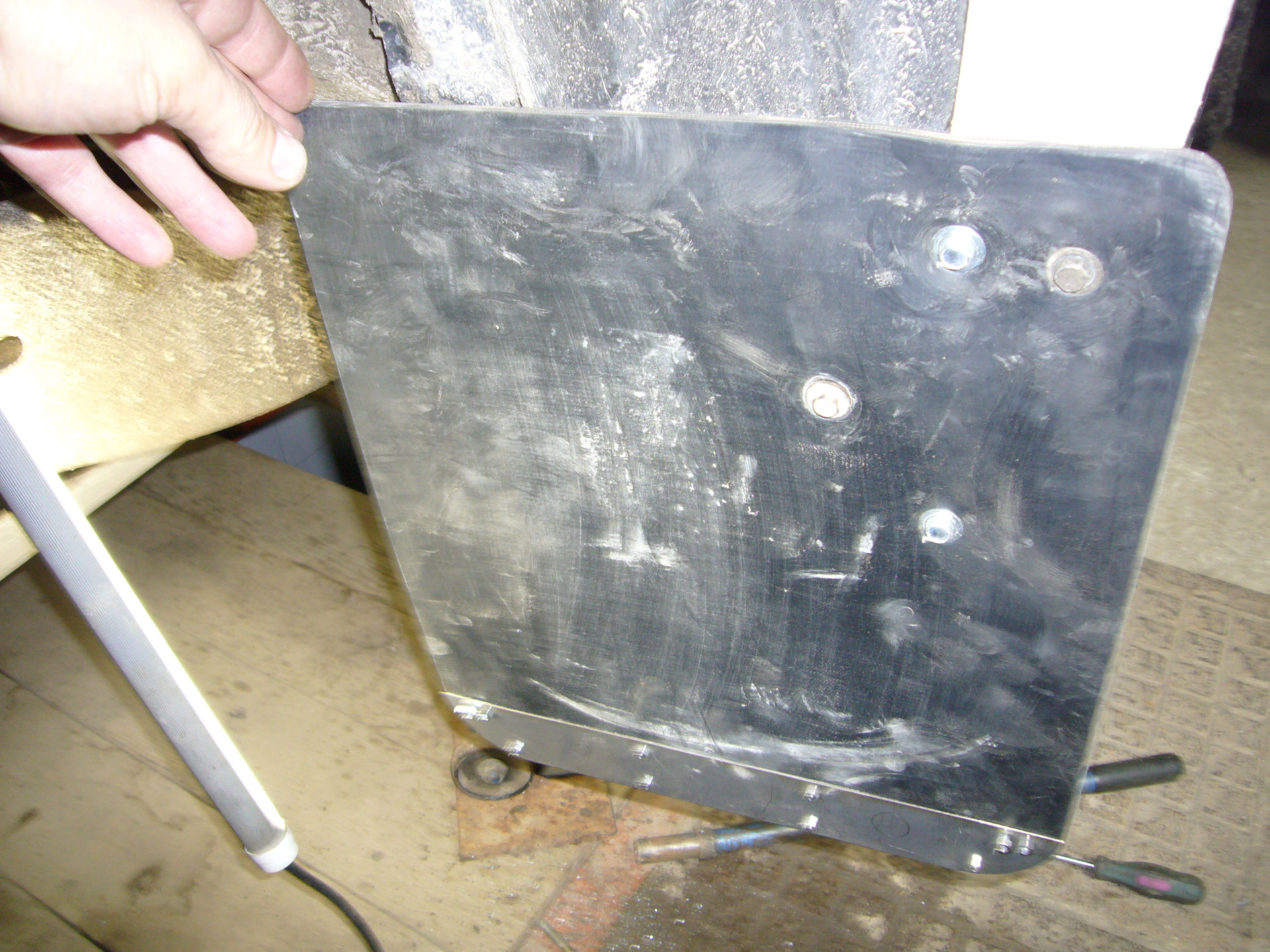

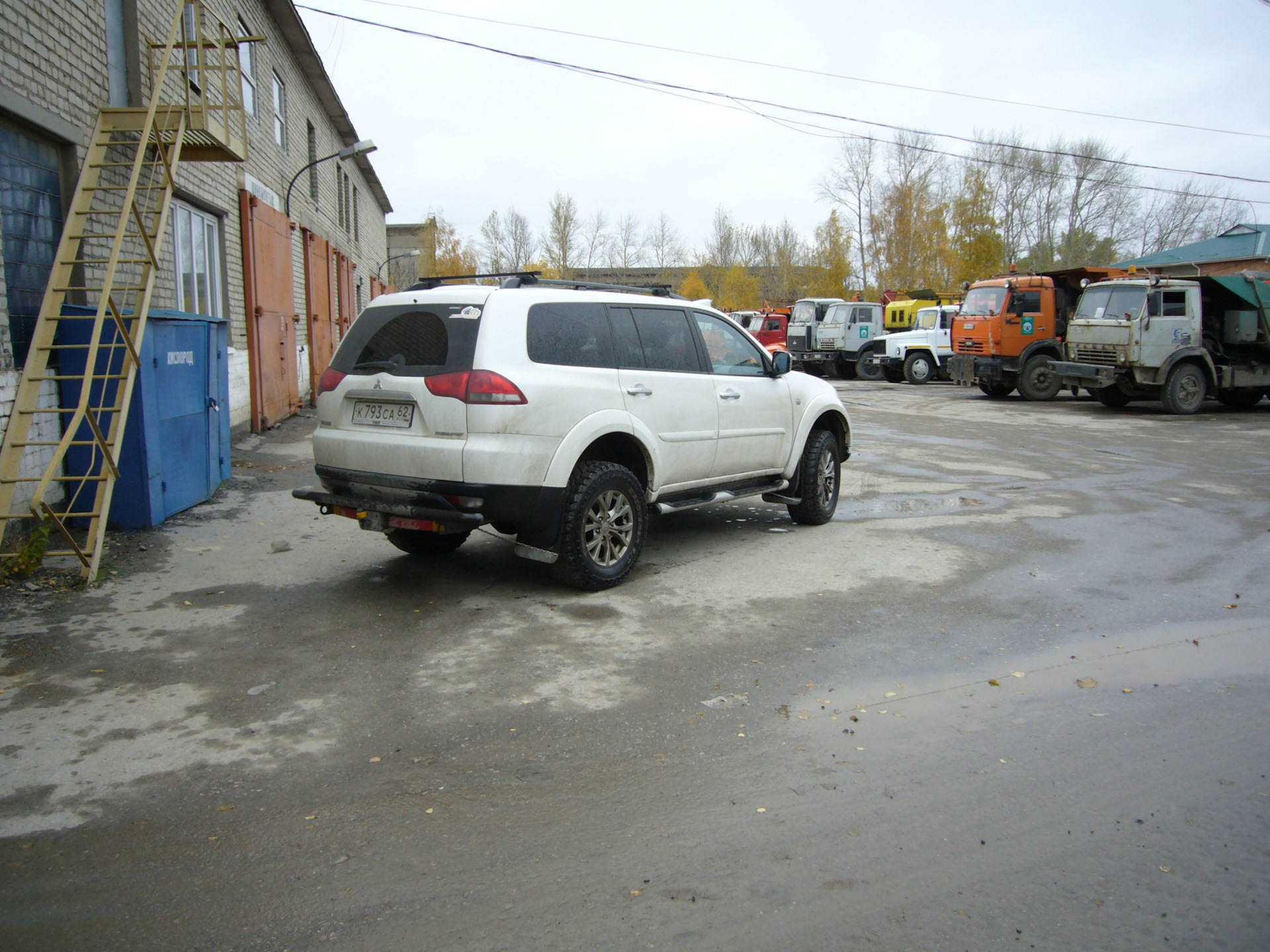

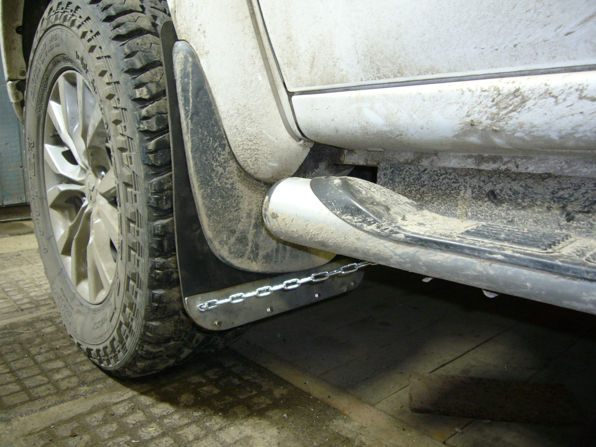

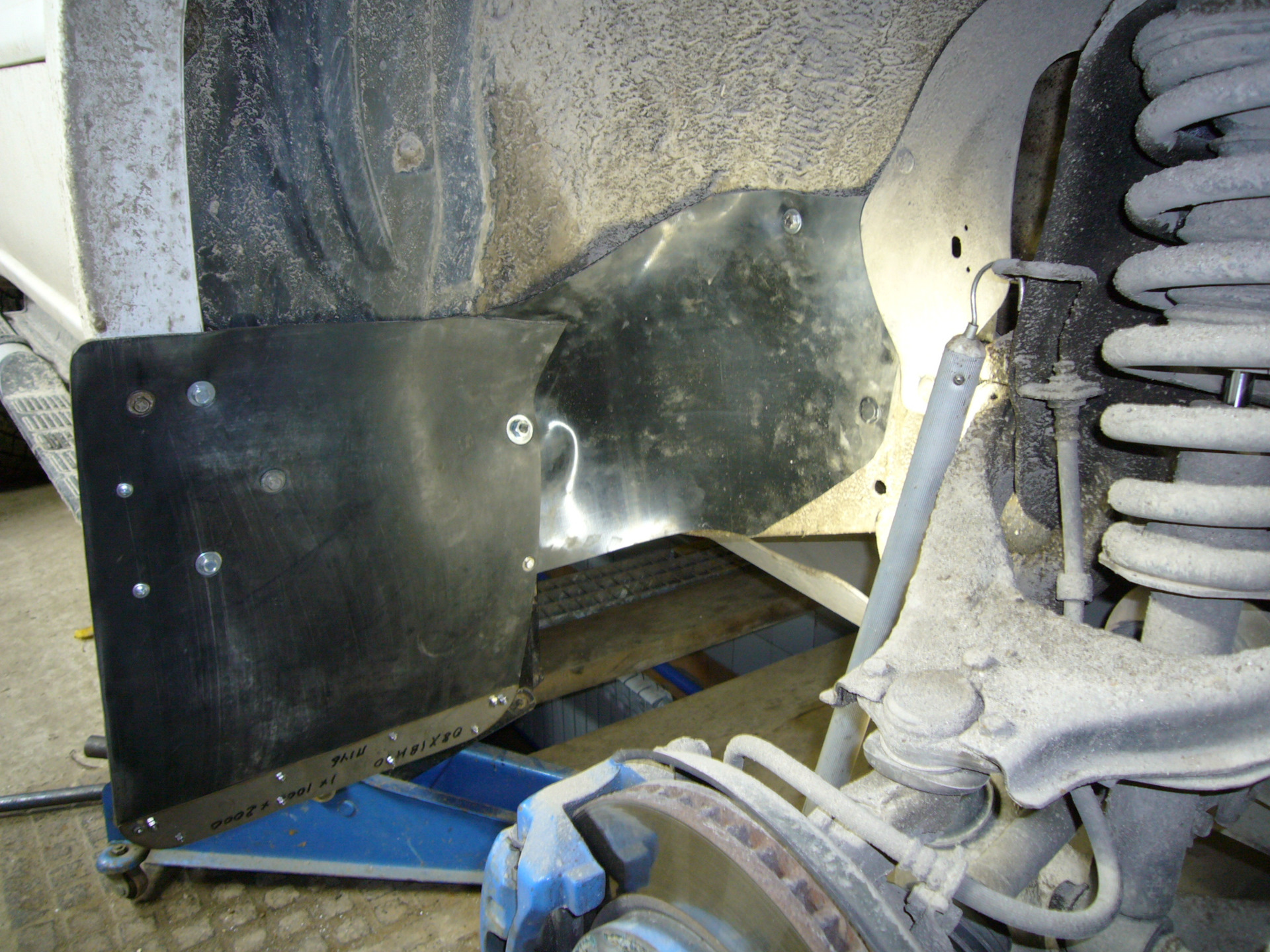

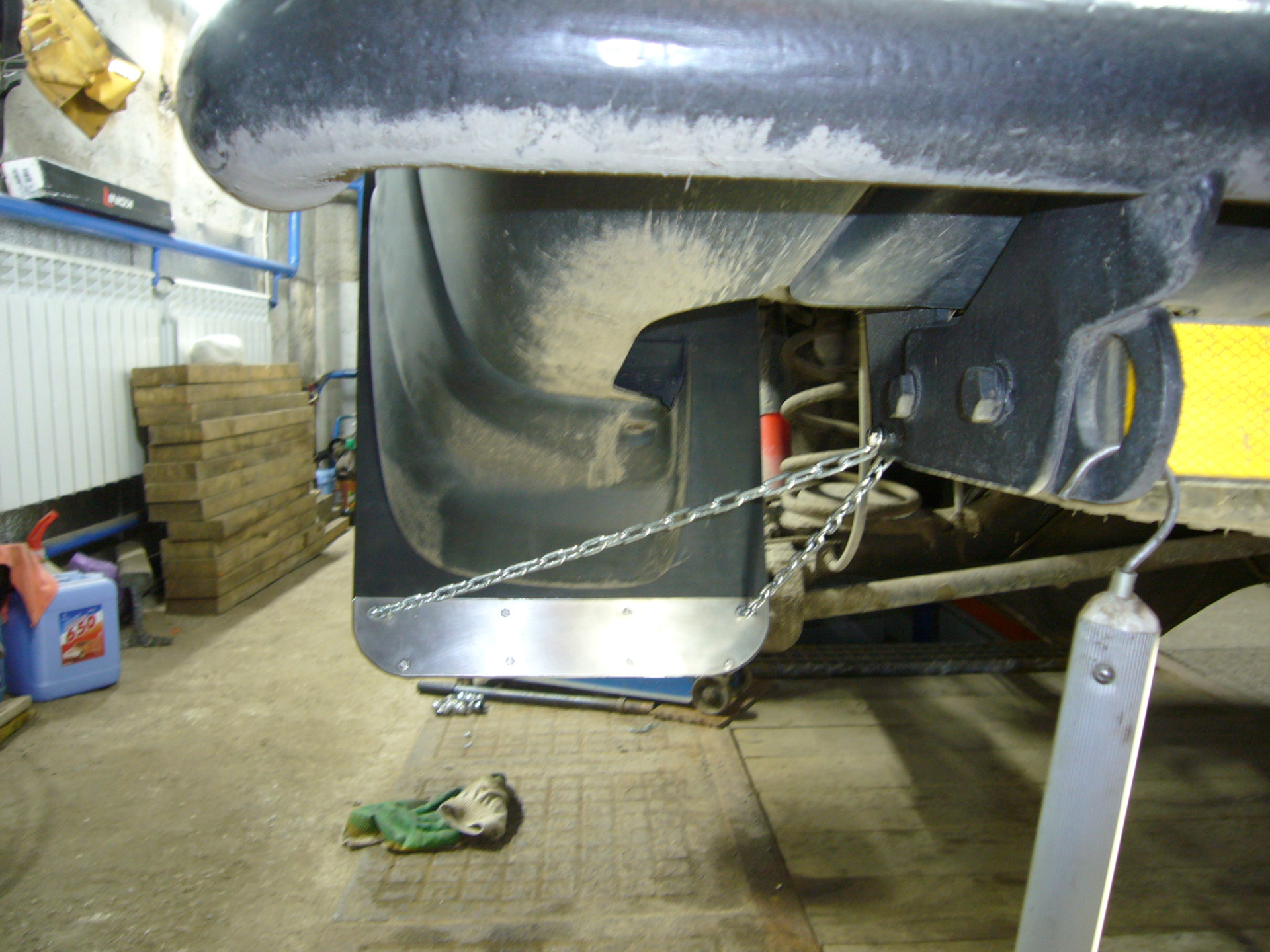

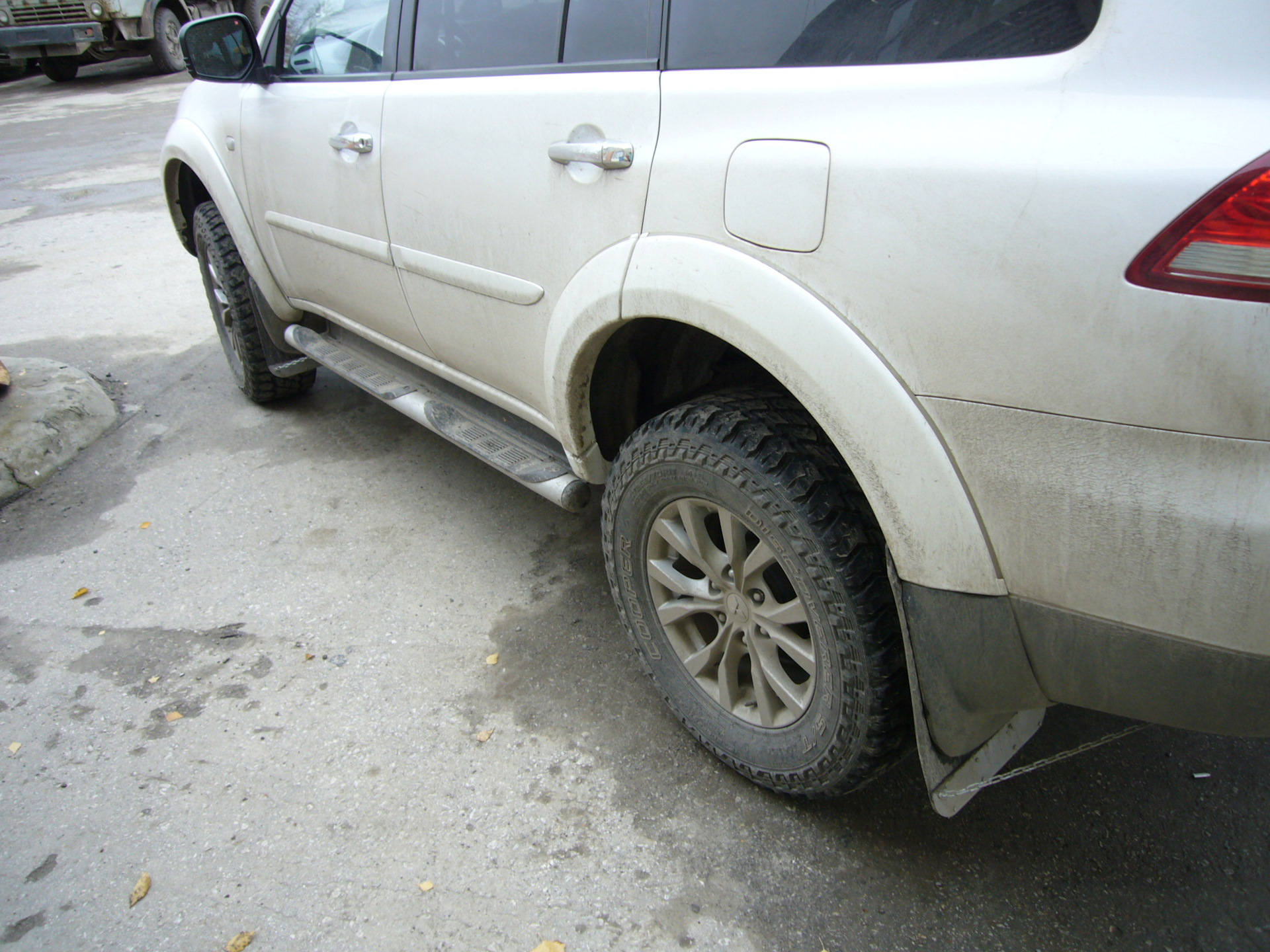

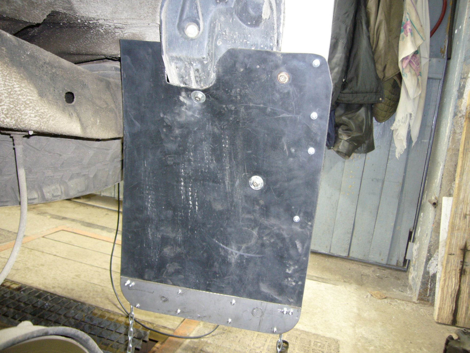

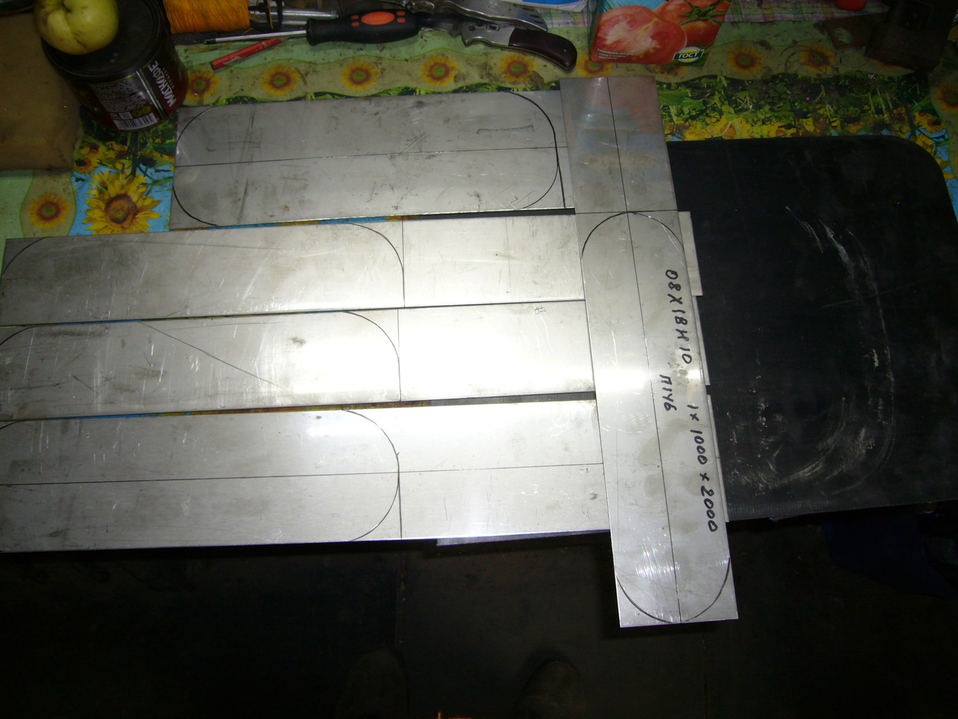

Пробег на то время составлял 32 120, сейчас 66 200 км. Как говорится не прошло и года. С лёгкой руки, а точнее после пары рюмок беленькой транспортёрная лента шириной 350 мм.и длиной 2,3 метра. Была безжалостно порезана на куски длиной 400 и 500 мм.Каюсь, был не прав, надо было резать на 50-70 мм. длиннее. Ну да ладно, что имеем то прилепим.На вторчермете так же давно были куплены куски нержавейки толщиной 1 и 1,5 мм. Ту что потолще наружу, потоньше вовнутрь. Нарисовал контуры, болгарку в руки и вперёд! Канцелярским ножом режем кромки, в качестве шаблона жестяная банка из под кофе. Стягивающие болты и гайки М4 из нержавейки. Все метизы и цепи покупал в магазине Супер болт. Жалко конечно что цепи из нержи не нашёл.Примерка и подрезка верхушки по месту. Сначала прилепил задний правый, и так и поехал с одним на работу. Так как жена наложила ветто на ночные работы и поставила условие что в 21.00 супруг должен быть дома. В общем на второй день добил левую сторону. Что бы не быть идиётом в глазах соседей по полосе передок лепил в субботу, оба сразу. Ещё недельку назад прикупил пару метров транспортёрки 3,3х350 мм.Хотел что нибудь придумать с боковыми пыльниками моторного отсека. Немного пригодилась. В общем вот фото, критика и советы приветствуются.
Комментарии 22

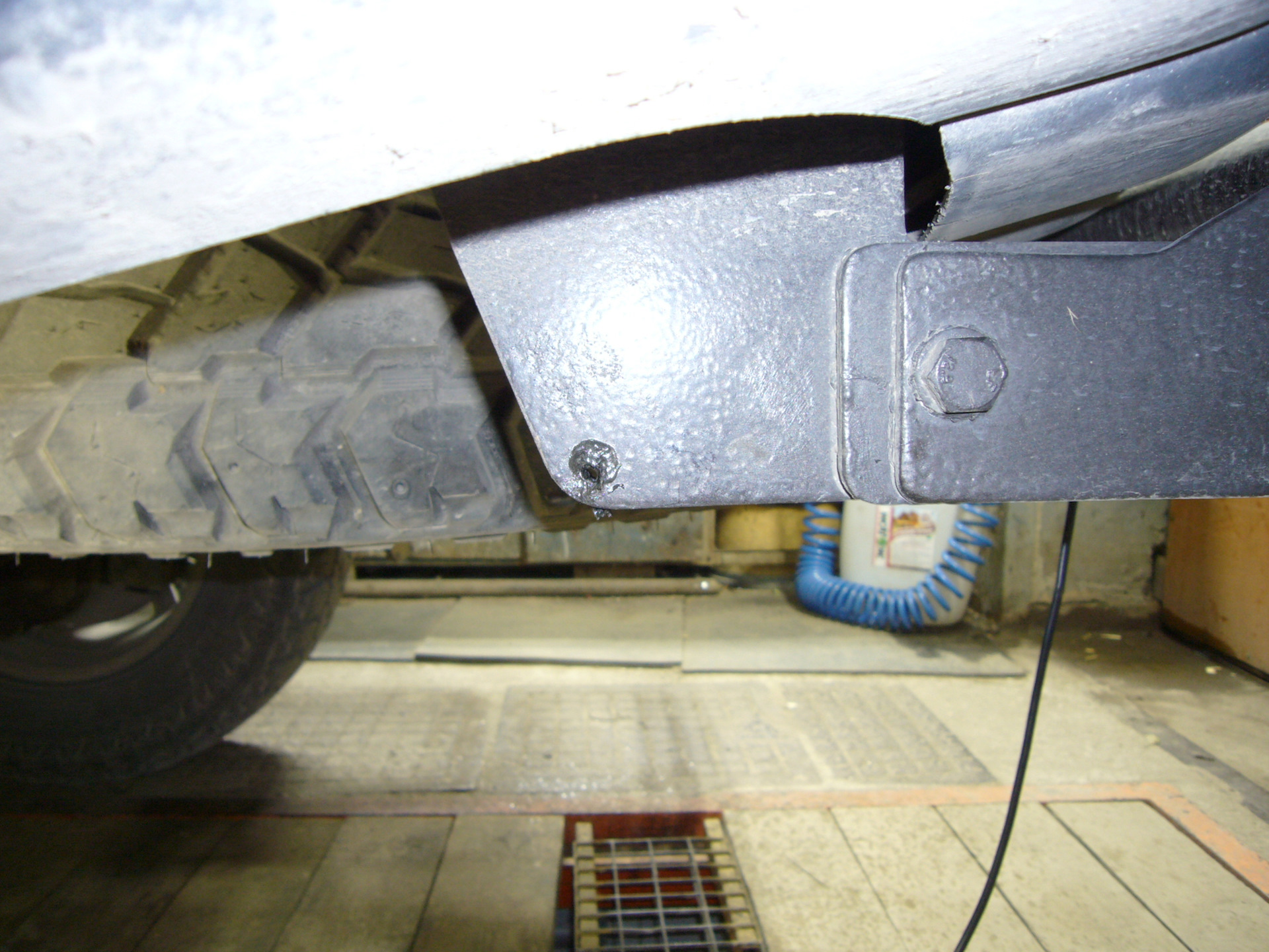

Как на задних материал к штатному закрепил?
Верхние фото. Всё в штатные места крепления.

Что удлинняем то
Удлиняем длину штатных брызговиков.
Нафик штатные, меняем
Я бы с удовольствием штат бы выкинул, но железа как у тебя нема. Как свой до хруста об кого нибудь приложу, так сразу поменяю на беленький и железненький как у тебя! )))))
Задний силовик белый? Наказание это, черный.
Я про передний. Зад меня пока не напрягает. Там фаркоп и труба. Маленькие шустрики иногда пытаются подрезать. А мордашка голая…

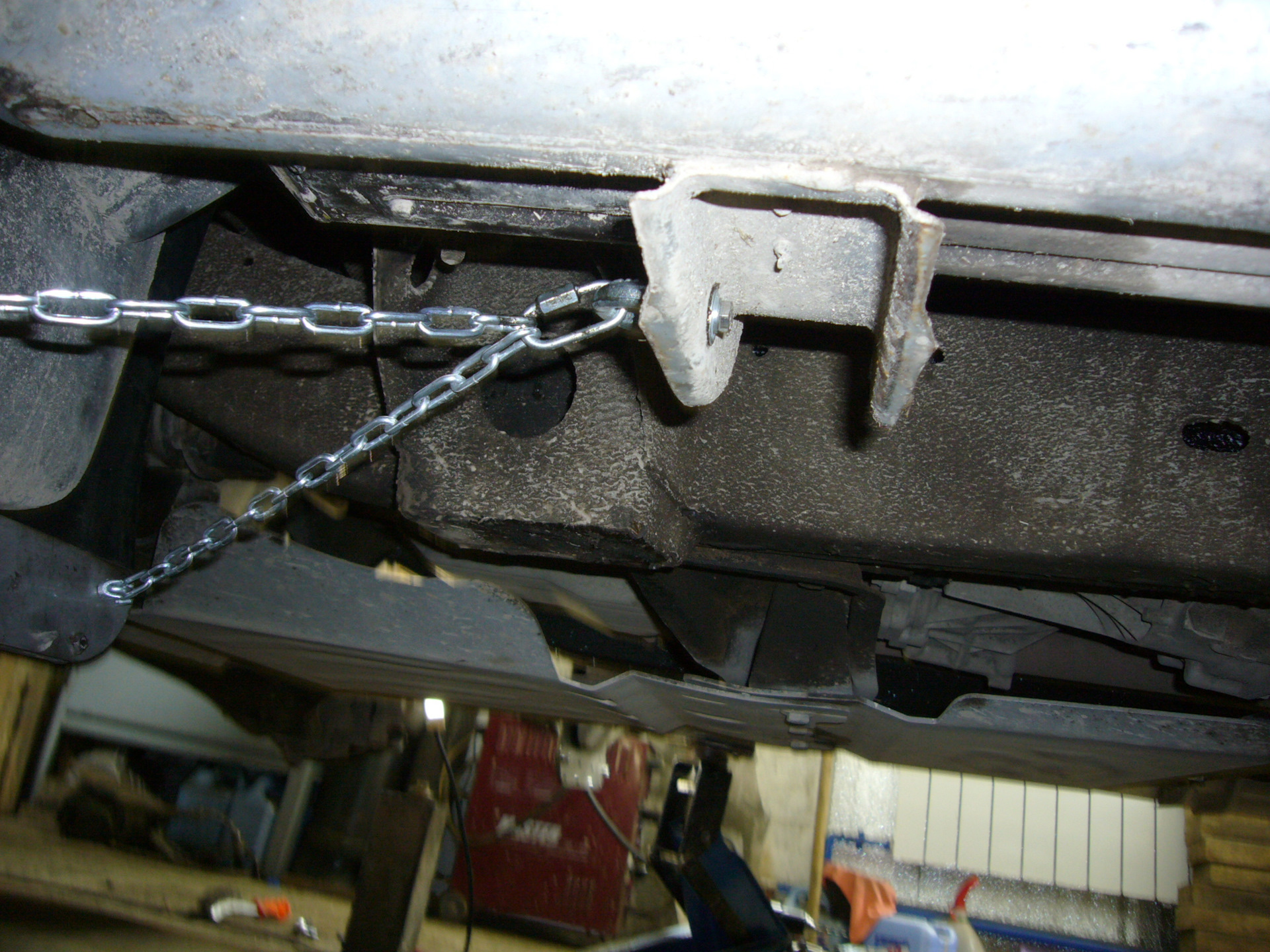

а для чего цепи?
Что бы при движении задним ходом брызговик не затянуло на колесо и не оторвало.
ну это больше годится когда брызговики длинные, в данном случае хз…
аля на такие наверное затянет))
В колее очень просто заворачивает. Комок грязи или палка и писец тюнингу.
Идеи по креплению хорошие! А вот штатные брызговики теперь нелепо смотрятся. Надо избавляться )
Знаю. на передок придумать отбортовку на боковую сторону брызговика можно. А вот на зад пока ничего в голову не пришло. Варианты со штатным бампером есть?
