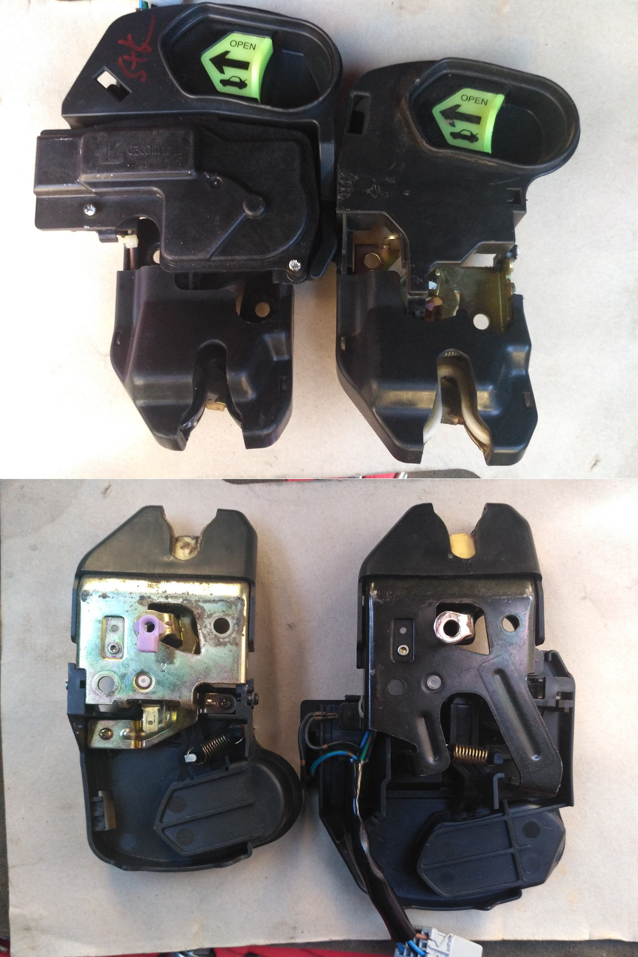

Теперь про электрозамок багажника.
Тут на самом деле немного. Болтон встаёт от 6-го поколения Accord. Я заказывал от пиндосского, т.к. хотел родную ручечку для эвакуации из багажника.(которая кстати фосфорицирует в темноте) С японского визуально такой же, но без ручечки.
В моем варианте имел два концевика, один на блок мультиплекса, один для родной сигнализации. На родном американском только один концевик.
