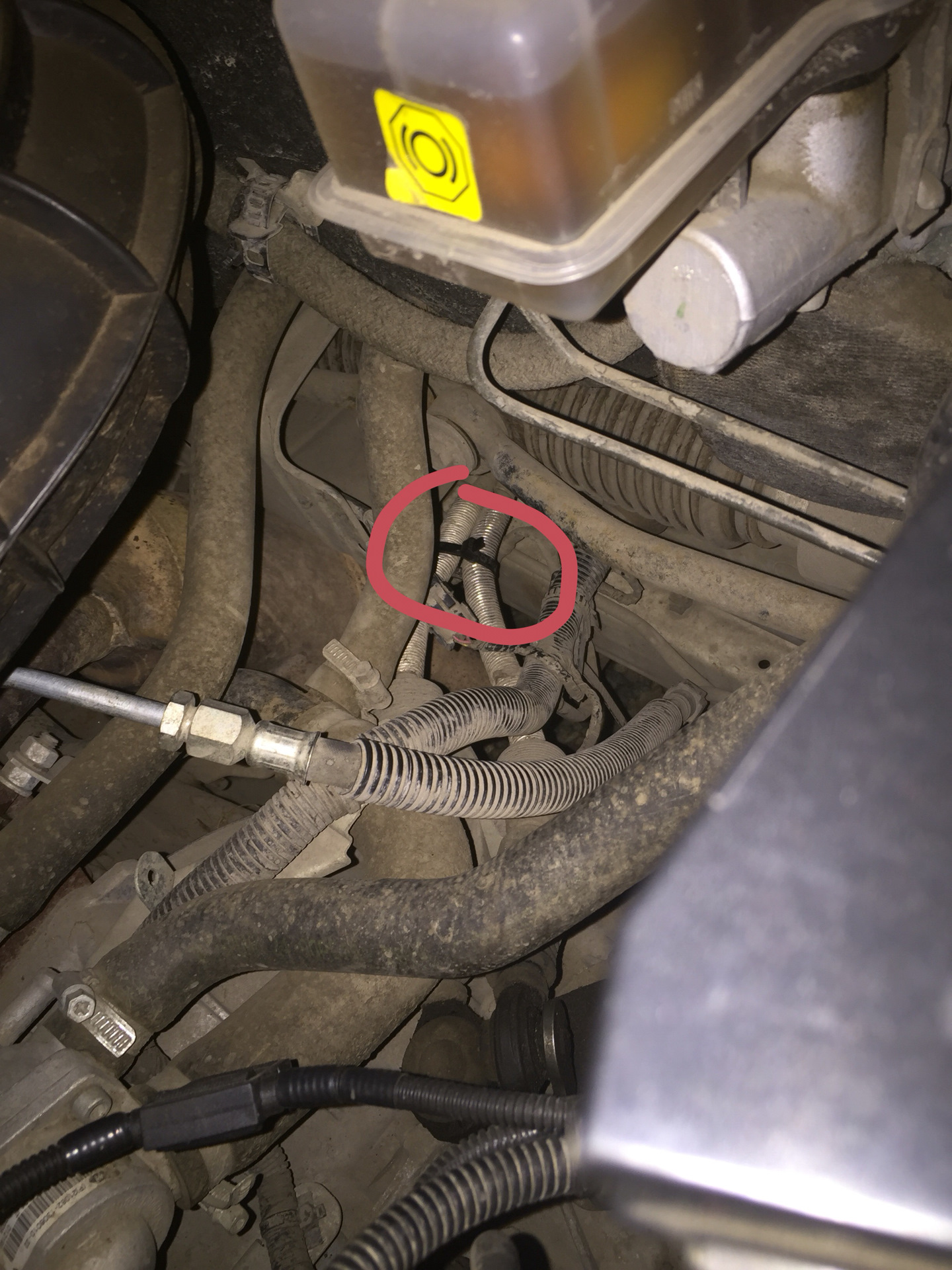

Как то около года назад я один раз попробовал устранить дребезжанием тросов КПП на 3и4 передачи при 3т/об и вибрацию самой ручки КПП, при помощи пружинки-устанавливая ее на тросы под тоннель в салоне, но это было фиаско братан😁тросы задребезжали ещё больше и я сразу же снял эту пружинку прям на обочине дороги и закинул ее в кювет, сейчас воодушевленый победой над дребезжанием бокового стекла решил все же «вылечить»тросы КПП что б они не дребезжали-в итоге бороздя темы на д2 у приороводов-у приороводов почти не нашёл таких тем, полез по бж грантоводов и начал находить записи с такими же недугами и путями их решения, а именно стягивание тросов капроновыми стяжками(хомутами)-1им хомутиком в подкапотке и 3-4мя под тоннелем-торпедой в салоне, в итоге после колдовства с хомутиками дребезжание тросов пропало вообще и вибрация на ручке КПП тоже-теперь идеальная тишина, я счастлив и доволен, тему пишу только для того-мало ли кому из приораводов пригодится😉

Ни помогает, перепробовал все, осталась тока замена тросов, есть ещё способы?
Видел у кого то просто подложен под тросик плотный поролон.Говорит что помогло.Удачи.
Это не на долго все тоже утягивал так же ! Все равно вибрация есть !
Неа, не поможет Антон, Я это пробовал и не только Я )) мой вариант ты все равно не возьмешь, Глянь у Бармалея. Подложи доп.вес на кулису и пройдет.
Две колодки у меня уже давно живут на кулисе;) мы с ним эту тему сразу тогда обсуждали))
Если после этого начало, тогда меняй тросы. Там есть троса, который ставят по гарантии, но на новых машинах не видел. По крайней мере на Приорах 17-го года не видел. Вот запись за них. Проблема именно в тросах, а не в кулисе. www.drive2.ru/l/474246853924225352/
Не началось это ещё до установки колодок, машина уже не на гарантии…
пока не дребезжит-буду так ездить и надеяться что так хорошо все и будет, переключения мягкие четкие-все устраивает как есть сейчас
TA88
Что за колодки?
На моей вылечилось только заменой тросов на новые, по гарантии. Стяжки, подкладки и пружины не помогали вообще
Эта все временно потом снова появляется
Поживем посмотрим)
Я также делал, где-то в декабре прошлого года, все было идеально), сейчас вновь появилось((
Проверь холмуты-вероятней всего фиксаторы на них ослабли и тросы опять живут своей жизнью…
