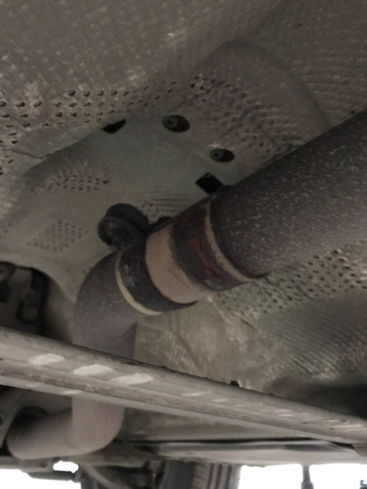

Ну и диагностика выявила, что хомут глушителя сгнил просто "вхлам", сразу же его поменял на хомут фирмы Bosal (265-827), хомут обошелся в 590 рублей, а работа по замене в 560.
