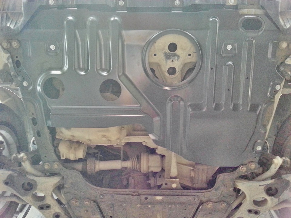

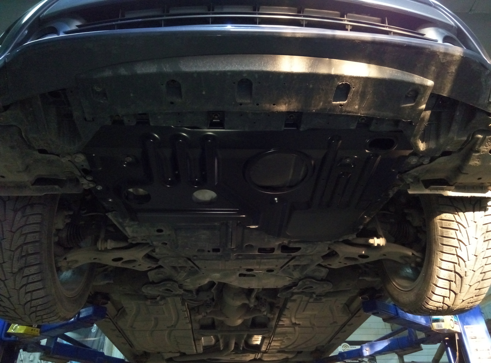

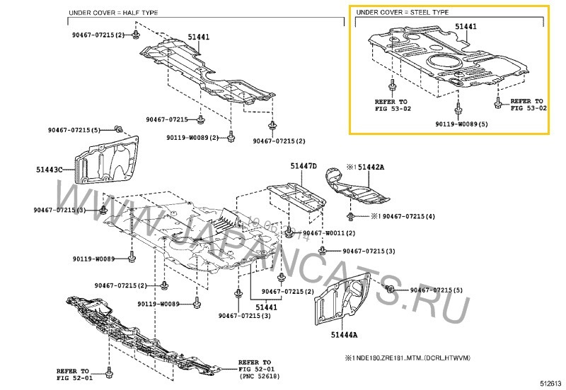

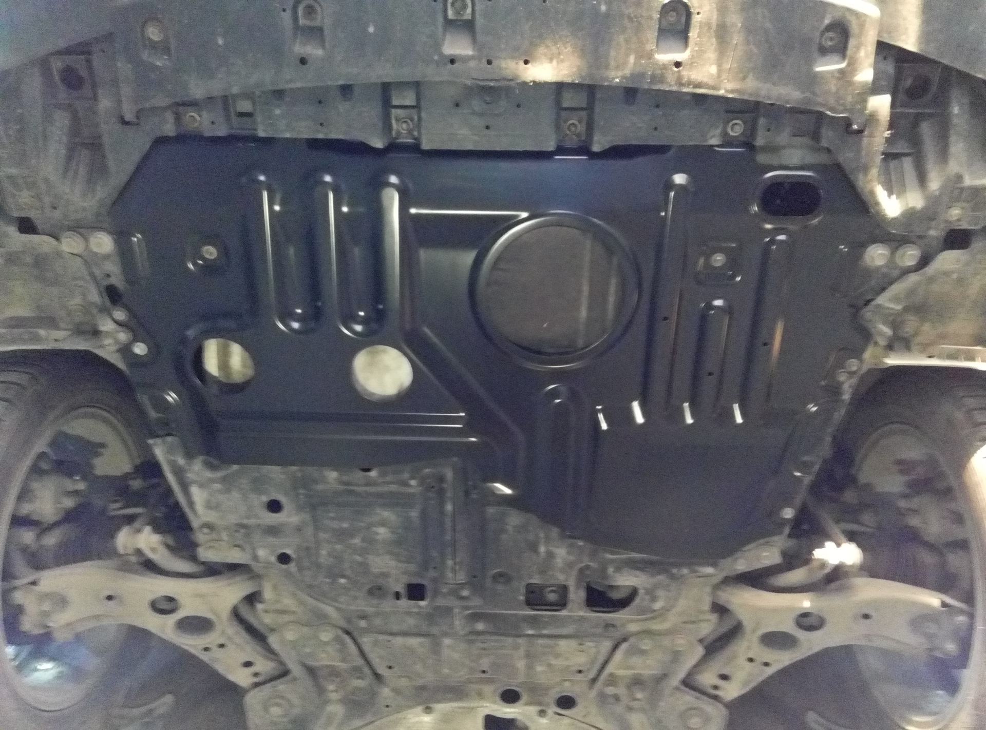

В Corolla ZRE180 для РФ и СНГ уже с завода установлена оригинальная стальная защита двигателя. Её каталожный номер: 51408-02050.
Учитывая унификацию подрамника и элементов силового каркаса между моделями Сorolla и Prius, эта защита отлично встаёт на Prius ZVW30/35, чем я и воспользовался.
Оригинальная стальная защита устанавливается вместо штатного пластикового пыльника, поэтому не торчит и не влияет на дорожный просвет. Заднюю часть пластикового пыльника с шумоизоляцией я аккуратно отрезал и установил обратно, заправив под край стальной защиты, для предотвращения попадания дорожной пыли и грязи в моторный отсек. Форма защиты имеет вырез под сервисный лючок для замены масла и фильтра, что позволяет проводить техническое обслуживание без её демонтажа.

эта стальная защита подайдет для ZVW41?
Да, подойдёт.
на выших фото все технические отверстия закрыты, как проводить ТО?
Отверстие для слива антифриза предусмотрено в защите. Для замены масла в двигателе остался штатный отгибающийся лючок в пластиковом пыльнике. А если полностью убрать весь пластик, то появится доступ к замене трансмиссионной жидкости (фото от моей предыдущей 30-ки):
Все, теперь понятно)) Спаибо.
