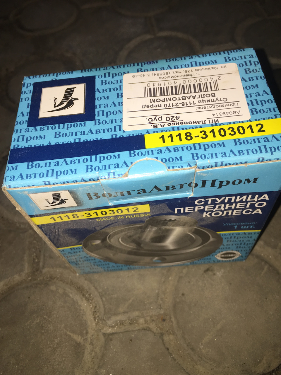

Тут же, пока была возможность, попросила мастера посмотреть, откуда периодический шум в переднем левом колесе. Ну, тут даже визуально взглянув на колесо, мастер сразу определил, что проблема в подшипнике, а это что значит? Правильно! Что развал снова переносится на неопределенный срок👍😒
Ну, решив не терять время, т.к. последствия от неисправного подшипника сами знаете какими бывают, в понедельник приехала я за новым подшипником.
Но, как оказалось, всё-таки затянула я с этим делом и сама ступица успела стереться до такой степени, что залетала как к себе домой уже😒
Пришлось топать и за новой ступицей.
Для сравнения ниже фото старой и новой, как она успела стереться.
Полностью признала свою вину в том, что затянула с заменой и каюсь перед Малышкой☹️
Заменили, теперь не шумим🤗 но всё также без развала, т.к. нужно заменить ещё сайлентблоки рулевых тяг, которые тоже уже износились. Планирую заняться этим на выходных и наконец-то завершить всю эту эпопею и сделать уже развал, в конце концов🙈Машину сейчас эксплуатирую по минимуму, в режиме работа-дом.

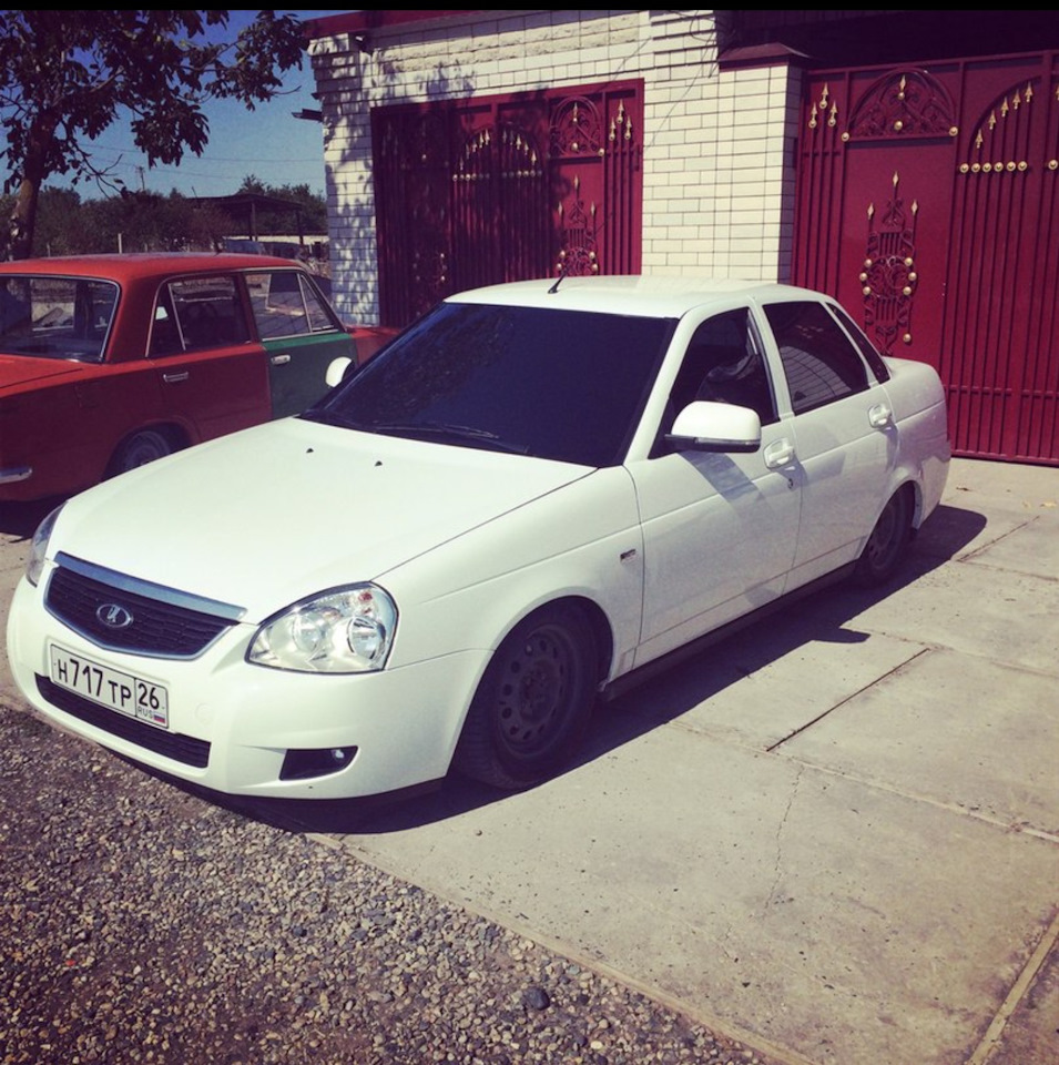

Вот такие дела) Какой-то грустненький пост получился у меня, осенняя хандра, что-ли😅 так что ловите летнее фото✌️
Мы не унываем😊справимся потихоньку со всем и будем ездить спокойные и довольные)

Прайс:
Работа со смещением — 800 руб.
Подшипник ступицы переднего колеса — 430 руб.
Ступица переднего колеса — 420 руб.
Болты (2 шт.) — 20 руб.
Колпачки ступицы (2 шт.) — 40 руб.
Работа — 600 руб.
