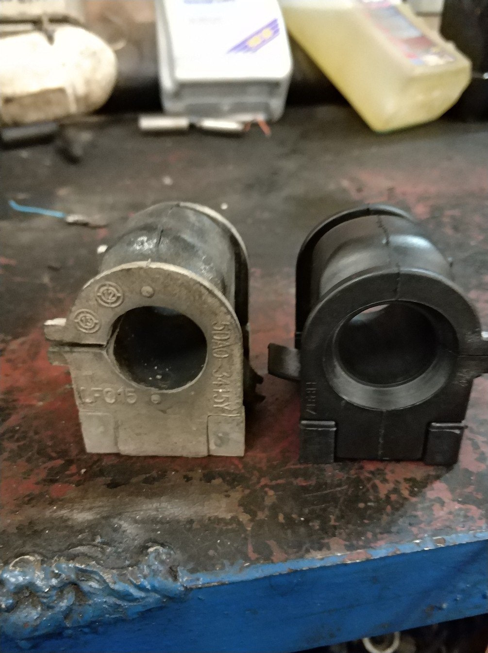

Наконец-то я добрался до подвески) Еще с самого момента покупки необходимо было поменять втулки стабилизатора. Практически сразу они были куплены, но с их заменой тянул) И после одной поездки на шашлыки еще и загудели передние ступичные подшипники… И я поехал в сервис
Были куплены:
Втулки стабилизатора Masuma MP-1117
Ступичные подшипники PILENGA PW-P 2170
На фото явно видно что у родных площадь соприкосновения со стабилизатором больше чем у масумовских. Зачем это сделано не ясно, но не приятно)
На подшипнике решил сэкономить, так как почитав на форуме понял что все равно ни один подшипник долго не ходит, и переплачивать смысла нет)
Ну и замена подшипников не могла пройти легко) При замене левого подшипника к сожалению не удалось снять датчик ABS не поломав его, пришлось покупать новый арт. GS1D4373XA
В принципе это все что пока требовала мазда, но к весне скорее всего придется менять все задние сайлентблоки. При покупке надеялся что в подвеску вложились до меня, но судя по всему я лезу туда первый)

Масума грусть печаль, тоже пожалел что из поставил, стучать стали почти сразу. Не так конечно как убитые старые, но всеравно.

Друг работающий в автозапчастях. Сразу сказал ставь оригинал так как заменителей нормальных нет. Обошлось в 700р вроде за резинку одну или 800
Ну посмотрим сколько отходят
я масуму- втулки эти через месяц поменял! по началу все ОК было, потом стало как на "телеги" еду! пришлось оригинал ставить, щас все хорошо! итог переплата =2т.р
Да сам уже пожалел что их взял. До этого проблем с ними не было. Теперь знать буду)
во во! оригинал то не дорого и стоит, казалось бы резинка да и резинка, а в итоге…
