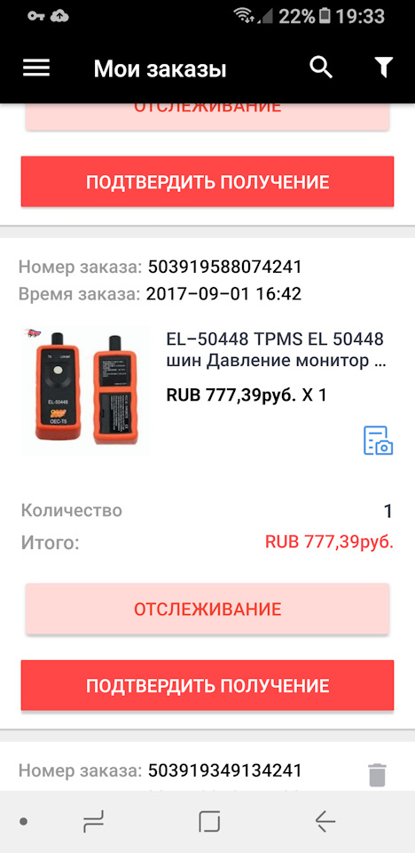

)) купил на АлиЭкспресс, недели две лежит на почте не могу никак забрать))
EL-50448 TPMS EL 50448 шин Давление монитор Сенсор el-50448 OEC-T5 el50448 для серии GM транспортных средств EL50448
s.aliexpress.com/Urem67zE

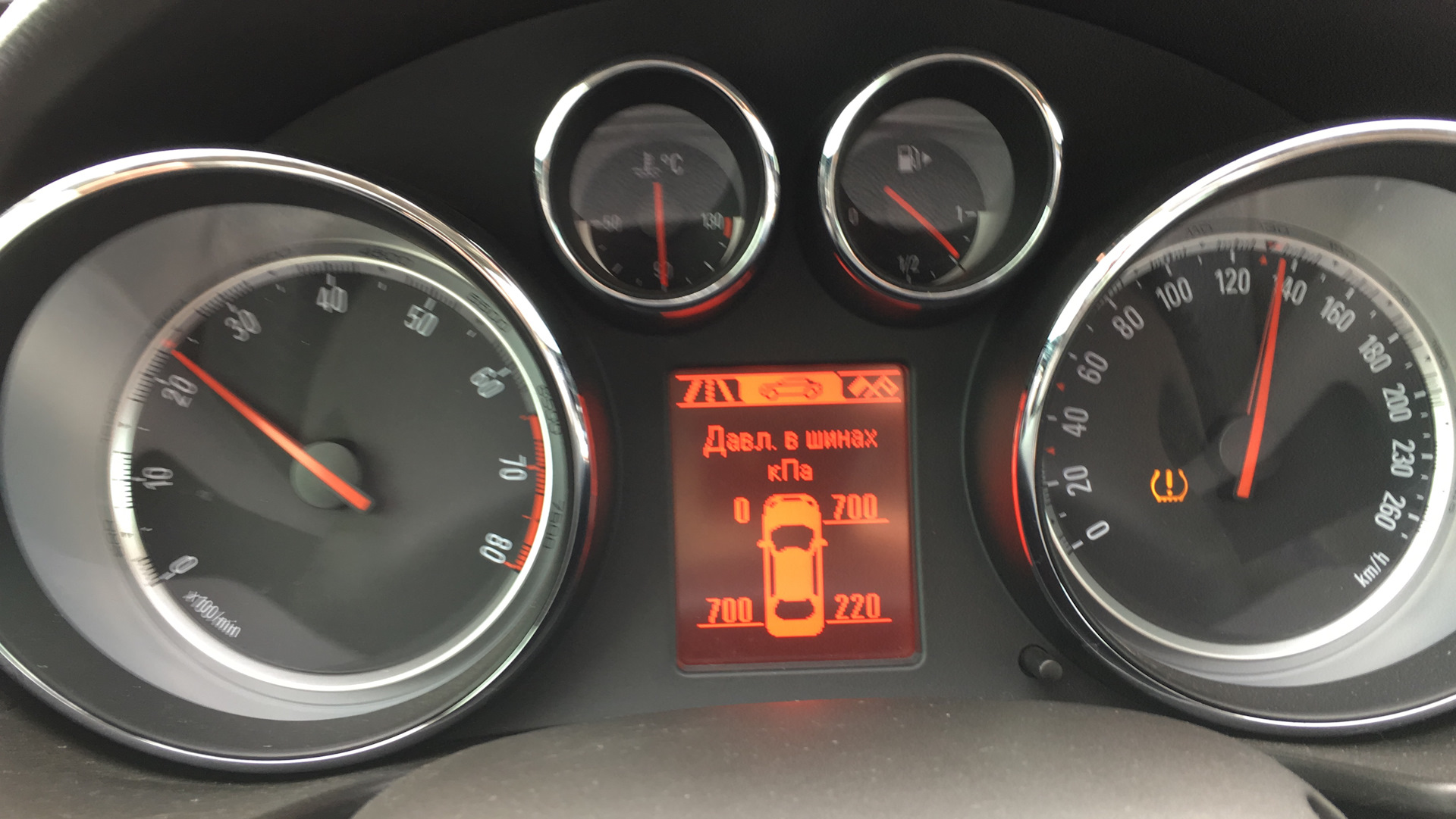

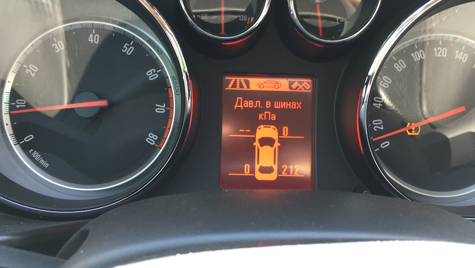

у меня
UJN СИСТЕМА КОНТРОЛЯ ДАВЛЕНИЯ В ШИНАХ
поменял зимний комплект на летний ( на лето новые датчики и т.д. )
немного проехал увидел норм значения .
спустя неделю наблюдаю … — ниже фото .
нужно ли как то переобучать мне как то ?

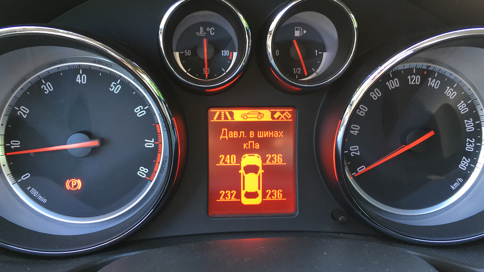

первый день после установки . ( фото ниже) …
все ок ! просил давление сделать 240 перед и 220(230) зад .
ехал радовался .

как это может быть и как исправить ?
