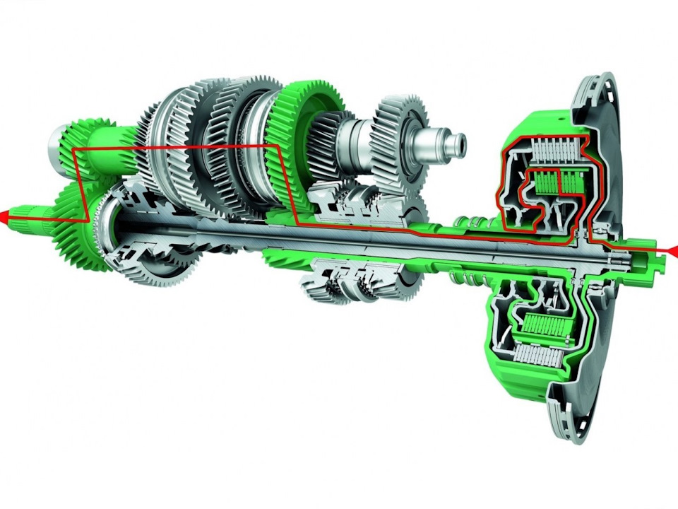

Роботизированная коробка с двумя сцеплениями, хотел поделиться впечатлением и услышать опыт эксплуатации других.
Киборг под названием PowerShift и как с ним управляются люди. :)
Конечно многие думаю возразят и скажут, а зачем я тогда покупал машину с автоматом если еще надо париться с переключением и в общем будут правы. Можно воткнуть драйв при старте и перейти в паркинг перед выключением. Но есть статистика неприятностей которыми славится PowerShift. Мне хотелось найти формулу щадящей работы PowerShift и надежда продлить его эксплуатацию до ремонта.
Так вот, читал, пробовал и понял что основная проблема это выработка сцеплений и демпфера. По сути наша коробка это механика и конечно сцепление имеет износ.
1- Это конечно желательно не насиловать быстрым ускорением и ездить более размеренно. В общем я этого придерживаюсь за исключением редких моментов когда хочется придавить педаль газа, но в основном да стараюсь ездить без резких разгонов.
2- Торможение, когда возможна пробуксовка сцепления и остановка, когда сцепление выжато. Я до этого ездил на механике и по сути мне не сложно переводить машину в нейтральное положение. Подъезжая к светофору с красным или понимая что скоро нужно будет остановиться, лично я делаю так, торможу с двигателем постепенно и не доводя до полной остановки перевожу в N, как начинает моргать и переключается в зеленый, перевожу в D и не спешно трогаюсь. Возможно это лишнее, конечно коробка успевает отреагировать на не экстренное торможение. Но я чувствую что при остановке в D машина стоит на выжатом сцеплении и переход на положение N ощущается. В общем я так стал делать, думая что тем самым я помогаю сцеплению.
3- Долгая езда как утверждают что едешь по трассе с крейсерской скоростью а это может продолжаться много часов и 6 скорость включена но не четная часть коробки все это время стоит с выжатым сцеплением. От этого по моему не как не избавишься, если конечно это имеет место быть или как я думаю что после достижения 6 скорости не четные переходят в нейтраль.
4- Медленная езда в пробке. Видимо это плохо для PowerShift и в это можно поверить. Советуют не трогаться часто а выжидать дистанцию по больше. Не всегда это можно осуществить. Бывает в пробке едут авто медленно с постоянной скоростью и например передвигаться на этой скорости даже не трогая педаль газа не получается, приходится подкатываться. Стараюсь конечно минимизировать кол-во трогания в пробке но не всегда так получается, бывают пробки где все едут рывками и давать влезать в твой ряд хамам ну очень не хочется.

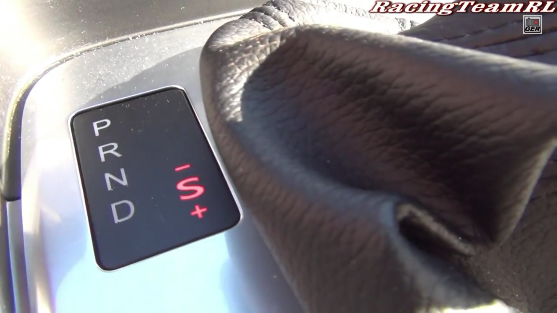

В пробке вяло едущей я стараюсь переключить в s и поставить 1 скорость, тогда по меньше дерганья получается и нет скачков на 2 скорость, можно ехать максимально медленно.
Правя или нет, я не уверен но пока собрав данные в интернете я эксплуатирую подкапотного киборга примерно так как описал. Интересно было бы услышать советы и опыт других. Ну должны же быть условия эксплуатации которые сделают этого терминатора пусть не вечным но более долговечным?

На S с D можно переключать в любом положении и на любой скорости?
Как я заметил, в горку мягче едет на S, по ровной конечно более экономично ехать на D.

1. Не могу прокомментировать касательно режима "S" — Sport, данного режима у меня — нет но подозреваю, что это всего лишь альтернативная программа переключения передач через ТСМ, в спорте они более затянутые, в сравнении с драйвом при котором переключения выполнены так, чтобы уменьшить расход т.е. максимально быстро уйти на высшую передачу. Включать спорт режим можно при любой скорости, если есть ограничения электроника не даст их нарушить чтобы Вы не делали.

Всегда езжу на S, на светофоре нейтраль ну и в пробках в ручном режиме(очень редко) сколько отходит, столько и отходит)
Красавчик! 😂😂😂
Не я один заморочился.
MG-Race
Ты еще дальше пошел. Надо попробовать с S поездить.
Двигатель обкатал и S не выключаю😂
А интересно, расход топлива сильно больше на S?
Ну у меня в районе 12,5
А на D?
