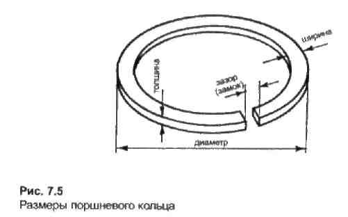

Помогите разобраться в поршневых кольцах на мотор 1g-gze
оригинальный каталожный номер которых Toyota 13011-70081
дубликаты по ним не бьются. на форумах аля краун клуб нашёл лишь информацию по допускам зазоров
Двигатель 1G-GZE
Шатунные крышки 50Нм
Коренные крышки 60Нм
Болты крепления головки 65Нм
Торцевой зазор компрессионного кольца в поршневой канавке.
Компрессионное кольцо №1 0,040-0,080 мм
Компрессионное кольцо №2 0,030-0,070 мм
Зазор в замке компрессионных колец.
Номинальный зазор:
Цилиндры №1 и №6 0,22-0,46 мм
цилиндры №2-№5 0,25-0,49 мм
цилиндры №1 и №6 0,07-0,39 мм
цилиндры №2-№5 0,10-0,42мм
Маслосъёмное кольцо:
цилиндры №1 и №6 0,17-0,69 мм
цилиндры №2-№5 0,20-0,72 мм
Предельный зазор:
Цилиндры №1 и №6 1,06 мм
цилиндры №2-№5 1,06 мм
цилиндры №1 и №6 0,99 мм
цилиндры №2-№5 1,02 мм
цилиндры №1 и №6 1,29 мм
цилиндры №2-№5 1,32 мм
ищу точную инфу в таком формате:
как например у Rikken.
Компрессионное кольцо №1: 75*1,5*3,2
Компрессионное кольцо №2: 75*1,5*3,4
Маслосъёмное кольцо: 75*4*3
или же каталожные номера колец аналогов (дубликатов) именно под 1g-gze

Из оригинального каталога Тойота. Хотел фото загрузить, что то глючит сайт. Ладно напишу, размер колец 1.5/1.5/4.0 диаметр поршня 75.0мм
