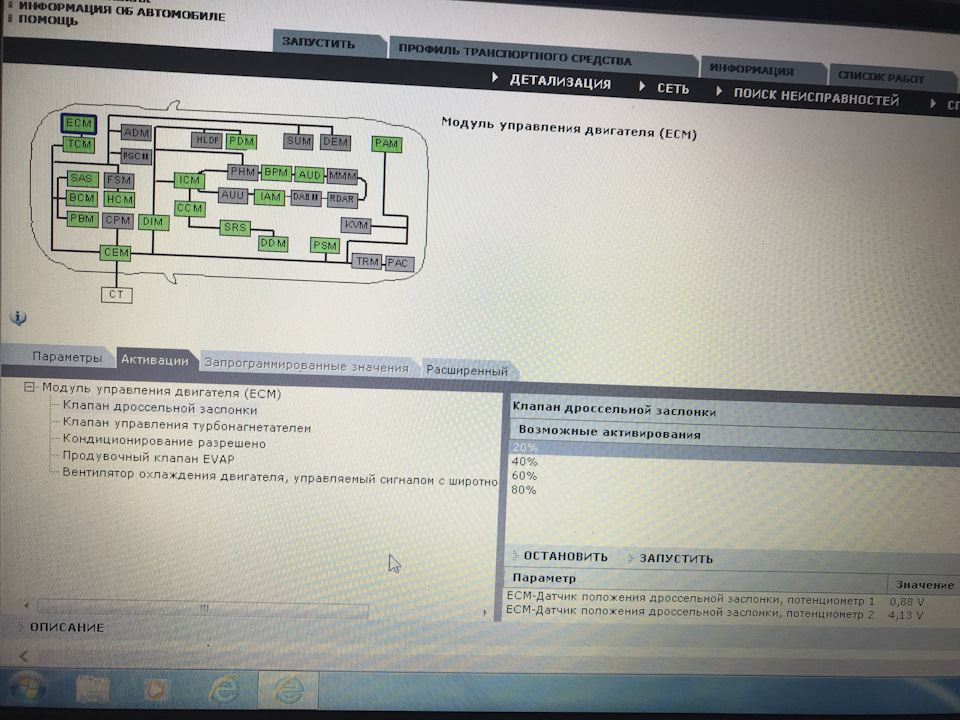

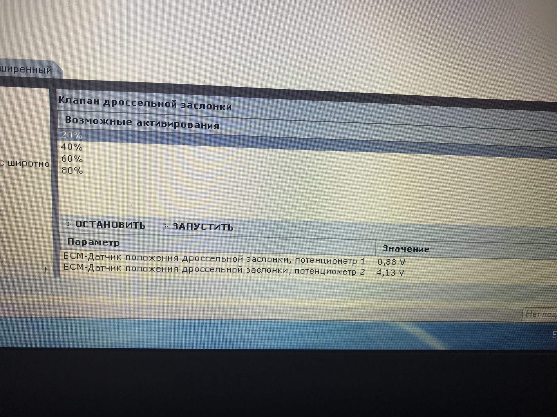

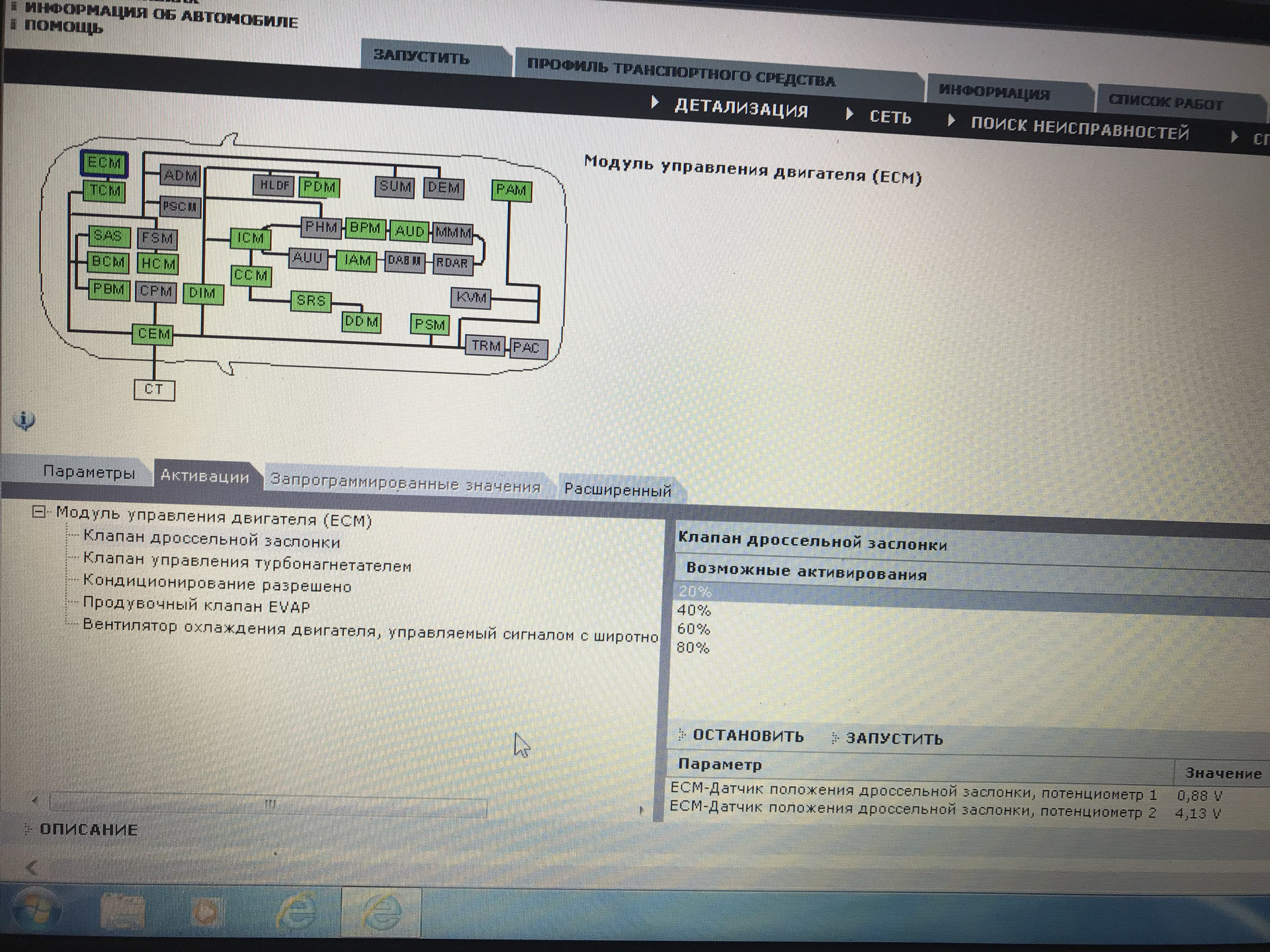

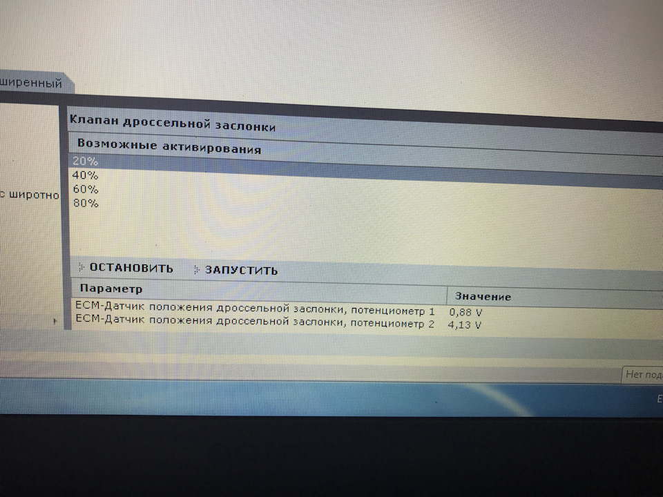

Изучая возможности vida озадачился следующим вопросом. Что за зверь кроется на вкладке Активация при выборе например блока ЕСМ и выборе в нем клапан дроссельной заслонки. Во вкладке «возможные активации» появляются процентные значения 29/40/60/80 и чуть ниже 2-а параметра. Собственно может кто знает что это, для чего и как работает…

Сумма напряжений на датчике 1 и датчика 2 акселератора всегда должна быть равна 5 Вольт в любом режиме )
Сколько нюансов… полезных.
Включить принудительно тот или иной узел. Проверка работоспособности
Т.е. если все работает как надо, но хочется потестить, можно выбрать параметр и возможное значение активации и нажать запустить. Vida сделает проверку работоспособности данного узла и если есть отклонения, то выкинет в результате. Правильно я вас понял?
Результата не будет, просто при активации можно посмотреть другие параметры выводимые по датчикам, соленоидам и т.д.
Ок. Спасибо.
