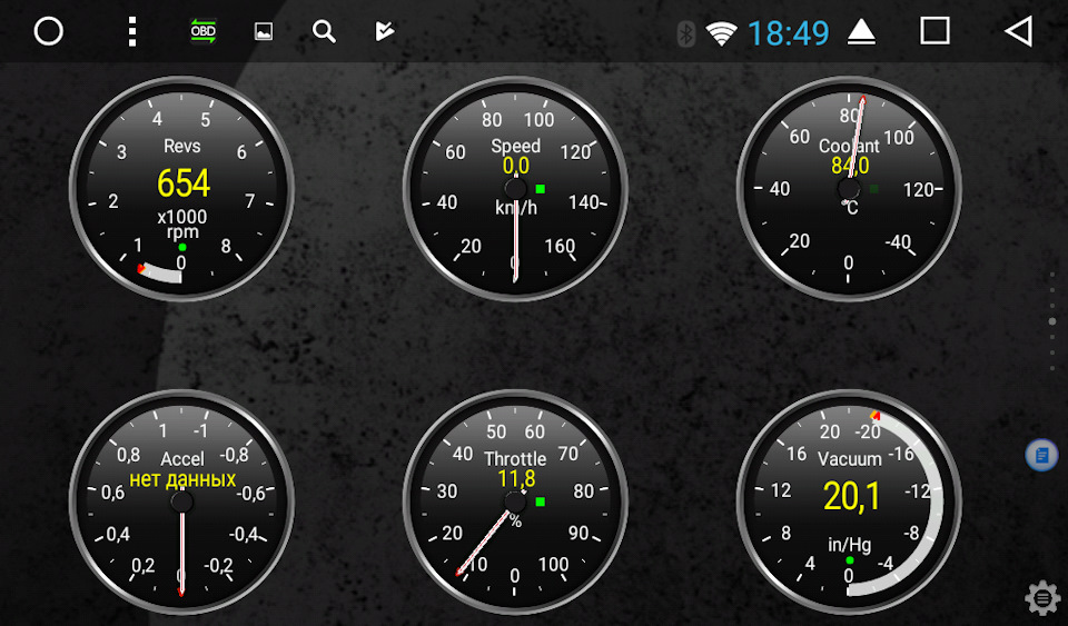

Вообщем пришёл адаптер с китая. Воткнул в obd-разъём, подключил пару по блютусу. Скачал torque pro. Вообщем графики настроил кое как, думал все это выведено было. В итоге на 2 лямбде ни фига ни прямая, двигатель правда минут 8 работал на хх. Поездил с адаптером, в движении температура катализатора меняется от нажатия педали акселератора, в пике достигала 800С, график 2 лямбды при постоянном держании оборотов выпрямляется где то на значении 0,7. Иногда правда и на 0,2 падал когда 400С было. При нажатии-отпускании педали газа график меняется к виду первой лямбды. ВАЖНО! Когда графики будут похожи друг на друга или до 0,5 опустится с 0,7 то стоит менять катализатор.

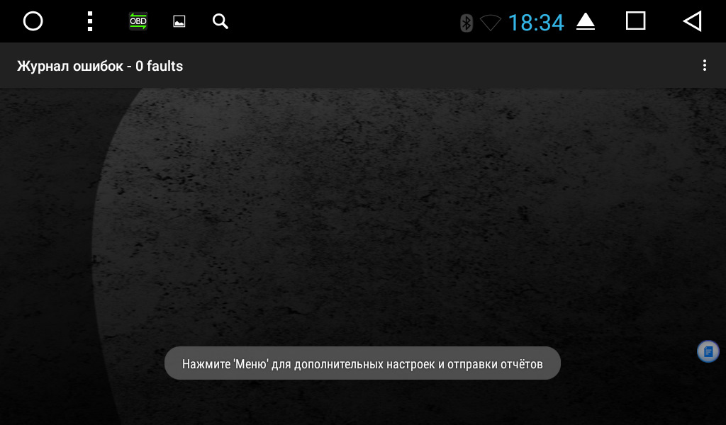

диагностирует на ошибки, их у меня нет. Сбросить вроде можно. Доп. функции я про них не вкурсе. Показания можно на графике, на циферблат выводить. Типо: обороты в цифрах, скорость, разгон до 100, расход топлива, дроссельную заслонку на % открытия, температуру всякую. Ну и лямбду.
