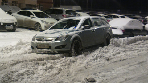

Имею в пользовании Astra H (Z16XER) 2010 год
Не так давно в машине выскочила ошибка по ДПКВ 033504
Ошибка сбрасывается при помощи ELM и мотордата, но, естественно, проблема не решается.
Частота возникновения не зависит ни от прогрева мотора, ни от скорости движения, ни от кочек на дороге. Последнее время вываливается чаще и чаще, причем если раньше зажигался индикатор "ключик-в-крышу", а check engine тух после старта, то теперь уже постоянно горит check engine.
Машина заводится с газом, "троит", не тянет.
Других ошибок, так или иначе влияющих на работу мотора нет. Ну, за исключением традиционной ошибки по нагревателю термостата 059761, с которой я уже катался порядка года, дожидаясь "подхода" помпы, чтобы заменить всё одновременно.

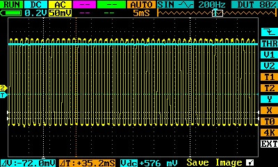

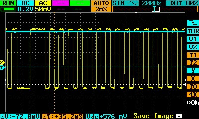

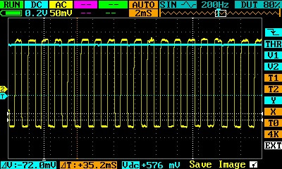

Я снял осцилки с ДПКВ в моменты, когда джекичан уже горел постоянно и не гас после перезапусков и "стиранием" ошибки мотордатой.
Осцилки с виду красивые, ровные, но почему-то блок управления их не принимает как правильные.
Тем не менее, ошибка висит, мотор троит и не едет вообще.

Как заменишь датчик, сними осцилограмы, чтоб сравнить.
ну, мне теперь лениво. )))
и те были неплохи, красивые, все как положено, один зуб выбит
