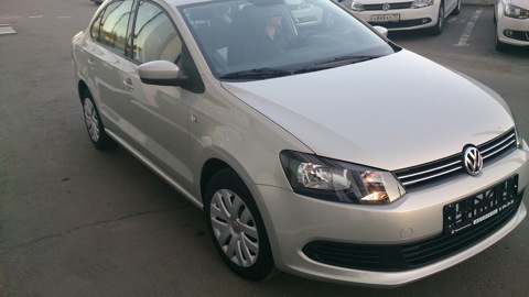

Ну вот и намотаны на ось очередные 15 000 км. и пришло время плановго ТО-2 (ТО-1 было в начале мая).
На эксзисте заказал следующие расходники на 4623 рубля:
Свечи менять не стал, т.к. 20 000 км назад покупал и ставил иридиевые свечи Denso. На неделе достал их, осмотрел и убедился, что им еще работать и работать, и поставил назад.
Колодки менять тоже не стал, т.к. после визуального осмотра при переобувке машины на зимнюю резину увидел, что колодки почти как новые. На ТО это подтвердили: износ после пробега в 27 000 км составил всего 15%.
Воздушный и салонный фильтры заменил сам, а вот из-за отсутствия ямы/эстакады замену масла и топливного фильтра оставил официалам.
В качестве оф. диллера уже второй раз был выбран "Фольксваген Центр Север", которому я смело ставлю твердую пятерку (пост проплачен).
Приехал туда на свежемытой машине, в ремзону меня пустили, так что что сервис проходил под моим пристальным контролем :). По времени все заняло 1,5 часа. А по деньгам пришлось отдать диллеру 3120 рублей.
Итого затраты на ТО-2 составили 4623+3120=7743 рубля.
