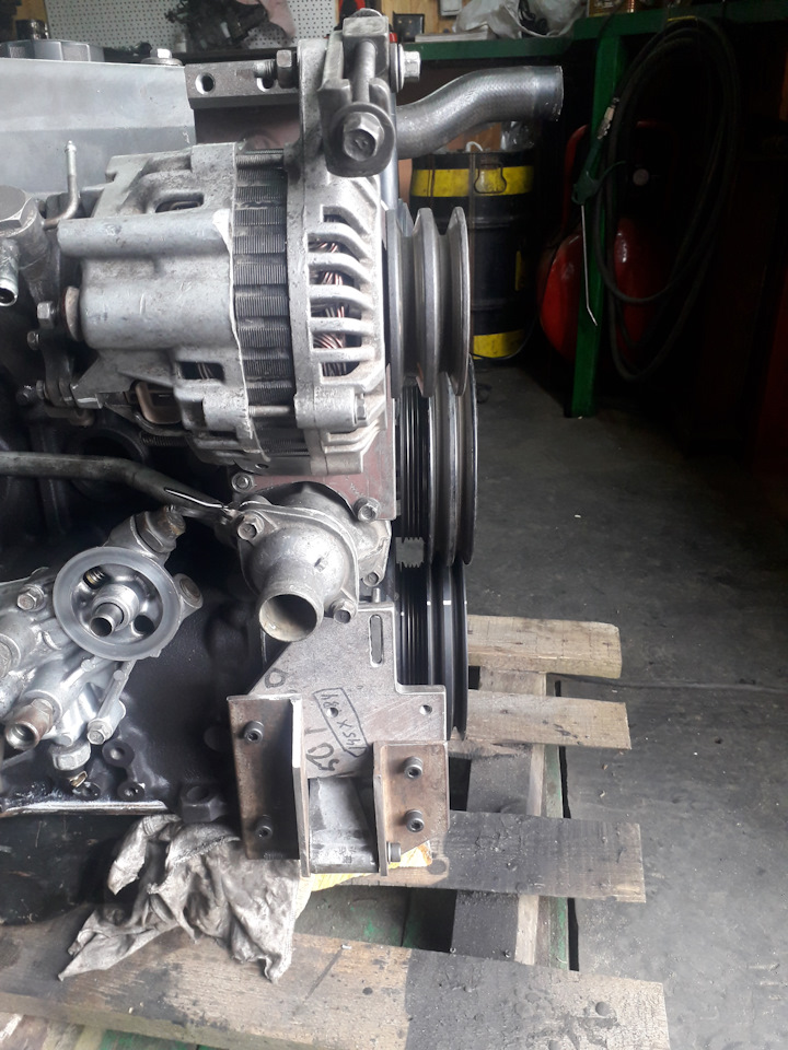

Итак, основной причиной вынудившей меня заняться процедурой переноса стала потеря родного генератора при неоднократных погружениях автомобиля в грязь, болото, воду и другую нехорошую субстанцию. Ну и так как мы любители покататься в грязи, и планируем и далее этим заниматься всегда и уж явное нежелание приобретать еще один генератор, то было принято решение поднять его наверх.
Побродив по просторам, выли найдены необходимые чертежи для изготовления кронштейнов необходимых для замены местами генератора и ГУРа. Огромное спасибо человеку, который их сотворил. Обещаю ему выставить хорошую и богатую поляну, если вдруг перепадет с ним встретится. Итак чертежи, они не мои и претендовать на их я не имею никакого права.
Изготовить данные кронштейны при наличии чертежей думаю не составит особого труда для любой конторы которая на этом профилируется, я делал сам, благо все имеется в наличии и руки не из задницы.
Вот такая получилась наборка конструктора
Сняв без проблем генератор и ГУР, надеюсь у всех есть опыт и понимание как это делать, приступаем к сборке кронштейна генератора
Собрав до кучи кронштейн, устанавливаем его на автомобиль и…
…радуемся жизни! УРА!
Вот оно счастье и новое место генератору — под капотом, в непосредственной близости.

Здоров живём, Господа паджероводы! Маленькие вопросы, не нашел в теме, маслянный шланг пришлось удлинить старый или от чего-то подошел? И насос гура куда стал, вместо гены?

И если нетрудно, подскажите как удлиняли масляный шланг, который прикручивается через полый болт к вакуумному насосу?
Здравствуйте, да это те чертежи, других не бывает.
Шланг отдавал в контору по ремонту гидравлики. Удлинял примерно на 12-15 см.

толщина пластин сколько мм
О каких пластинах идёт речь?
Те которые крепятся к двигателю
Там в чертеже стоит толщина, смотри внимательно S10мм

О каких масляных шлангах идет речь?
ремни остаются стандартной длинны?и что с маслянными шлангами?
Ремни становятся другие, родные не подходят. Завтра поеду в магазин подбирать длину.
а шланги с вакуума удлинял? масленые?
Удлиняются три шланга:
— вакуумный 10 мм;
— питание ГУРа 16 мм;
— слив масла с вакуумного насоса 16 мм.
Все остальные шланги остаются родные
