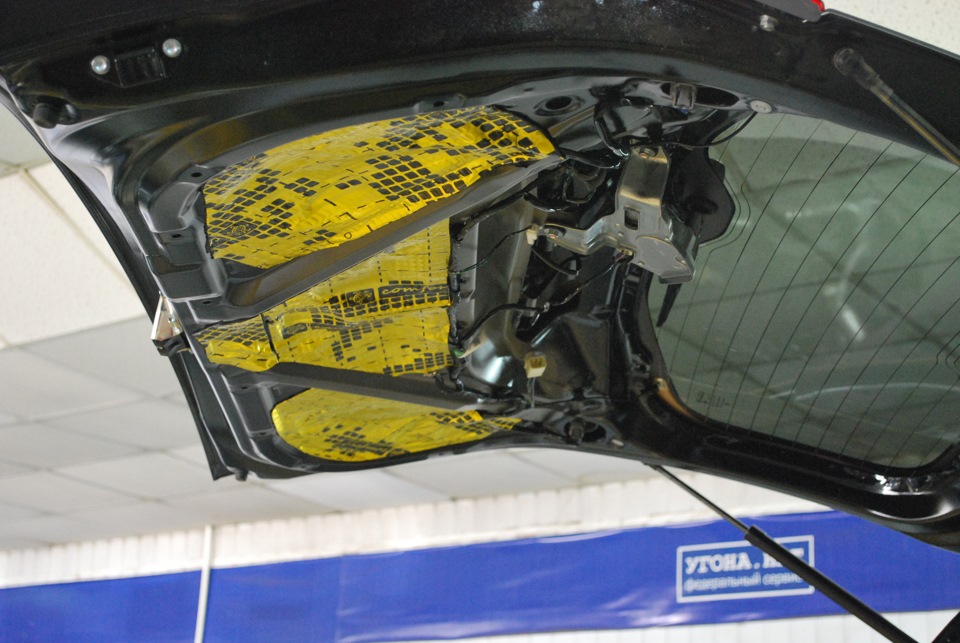

Универсальный вибродемпфер с повышеной адгезией к металлу, представляющий собой мастику из смеси специальных полимеров армированую алюминевой фольгой.
BB-тон 4мм (6 листов по405р)
Предназначен для поглощения воздушного шума внутри салона автомобиля. Материал эластичен, стоек к перепаду влажности и температуры, обладает монтажным клеевым слоем повышенной прочности
Comfort Violon+ 10мм (5 листов по 315р)
Автомобильный звукоизолирующий Войлок толщиной 10 мм на клеевом слое .Отличный звукоизолятор с низким весом. Позволяет добиться сильного снижения шума в салоне авто . Клеиться вторым слоев на виброизоляцию.
Войлок ПТ-540 10мм (4 листа по 270р)

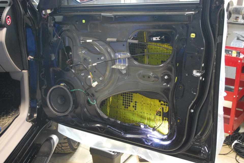

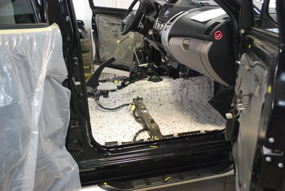

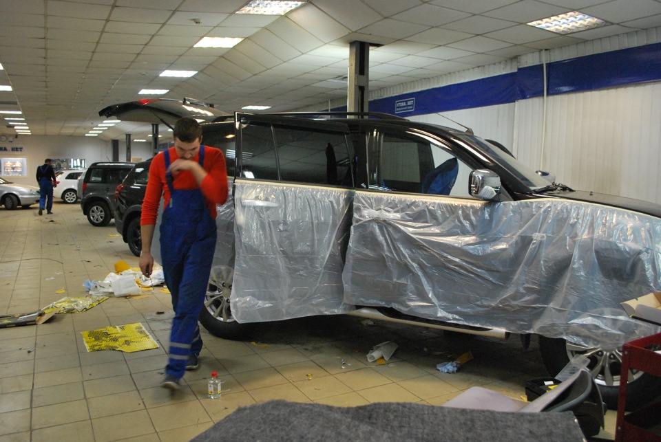

Работа заняла 2.5 дня

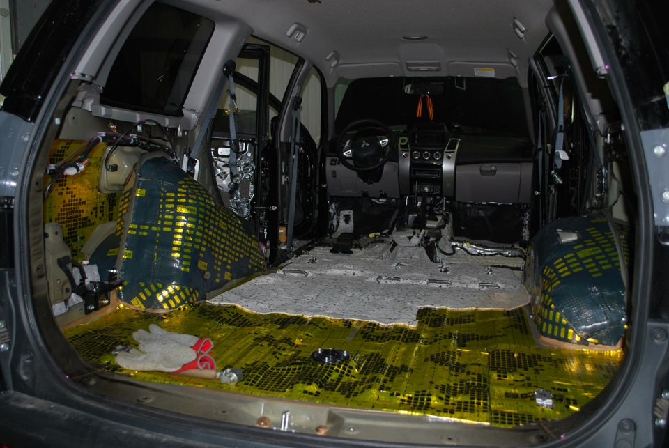

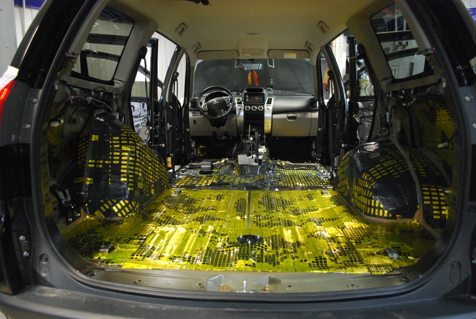

Первый слой
Потом второй
Третий слой

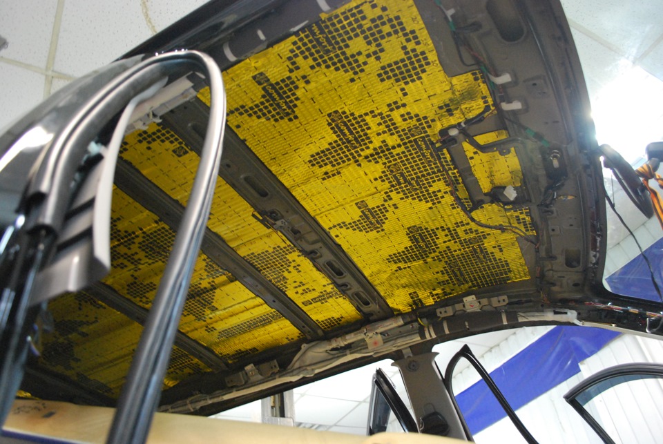

Крыша. Первый слой

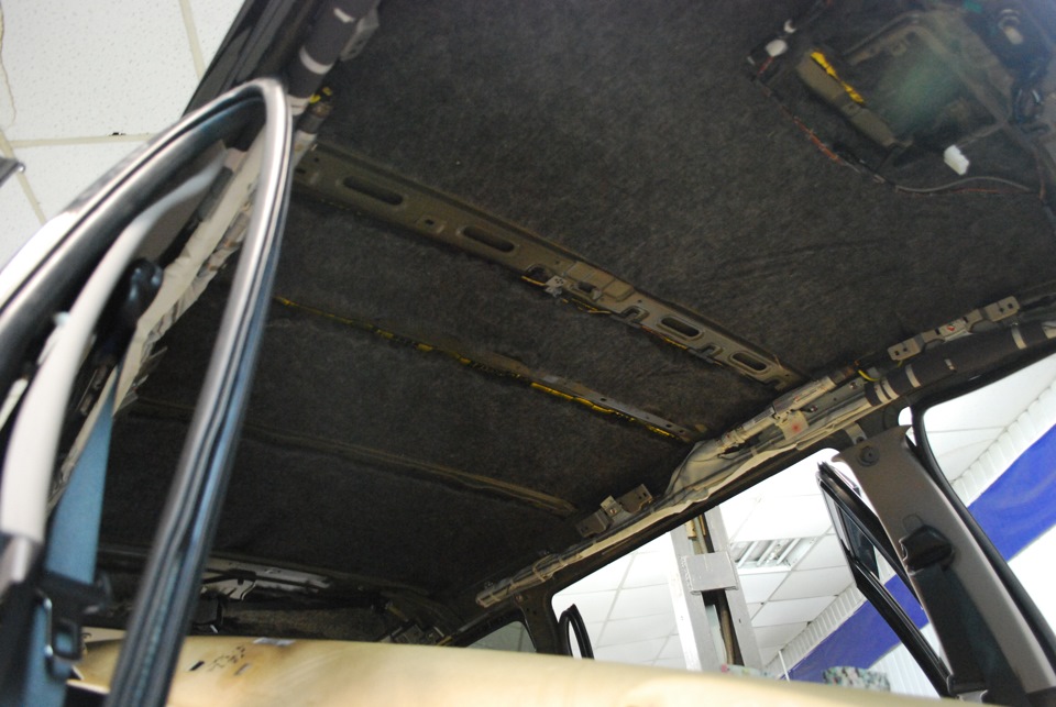

Крыша. Второй слой.

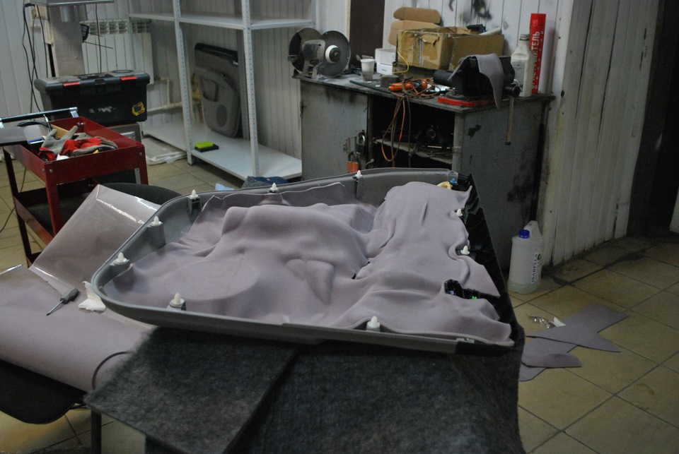

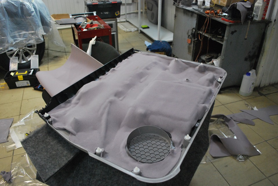

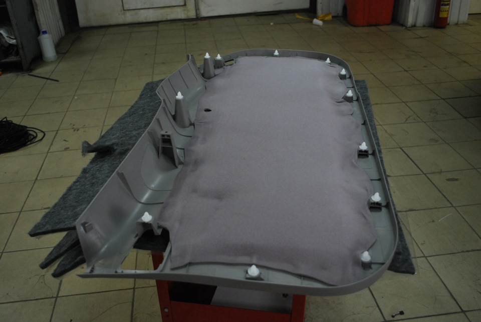

Весь пластик изнутри тоже проклеен.
Каждая дверь прибавила примерно по 4кг. Общий вес думаю + 50-55кг. Внутри стало намного тише =) И тепло салон держит дольше.В общем результатом очень доволен.
Я знаю как офф дилер шумку делает. Гавно гавнищенское. Потом все поломано и все скрипит. А тут гарантию дали, все пистоны на месте и на гарантию шумка ну никак повлиять не может.
Хотелось просто понимания насколько эффективно его обклеивать с обратной стороны. Я оклеивал пластик в бардачке и подстаканниках с внутренней стороны (т.е. к которой руками прикасаемся) — эффект очень хороший.
Ничего не глючит, не скрипит. Все стыки (т.е. где пластик с пластиком соприкасается, на деталях с торца) пластика проклеены специальной лентой, антискрип Slim, из-за этого пластик на стыках не дребезжит и не скрипит.

за день такое не сделать!
даже за 2 подобная работа сделанная качественно не долго!
единственное что не увидел-под торпеду залазили?
Нет. Под торпеду не залазили.
Дилер за день делает такую процедуру и проблем с гарантией не будет.

Какой звук при стуке по пластику?
По пластику стучать не пробовал.
Ну, завтра попробую постучать, потом отпишу.
Спасибо!
классно! сначала прочитал что работа заняла 2.5 часа — думаю нифига, вдесятером что ли они там работают )
цена красивая, но работа по фото очень даже.
после сборки ни че не глючит не скрипит?
