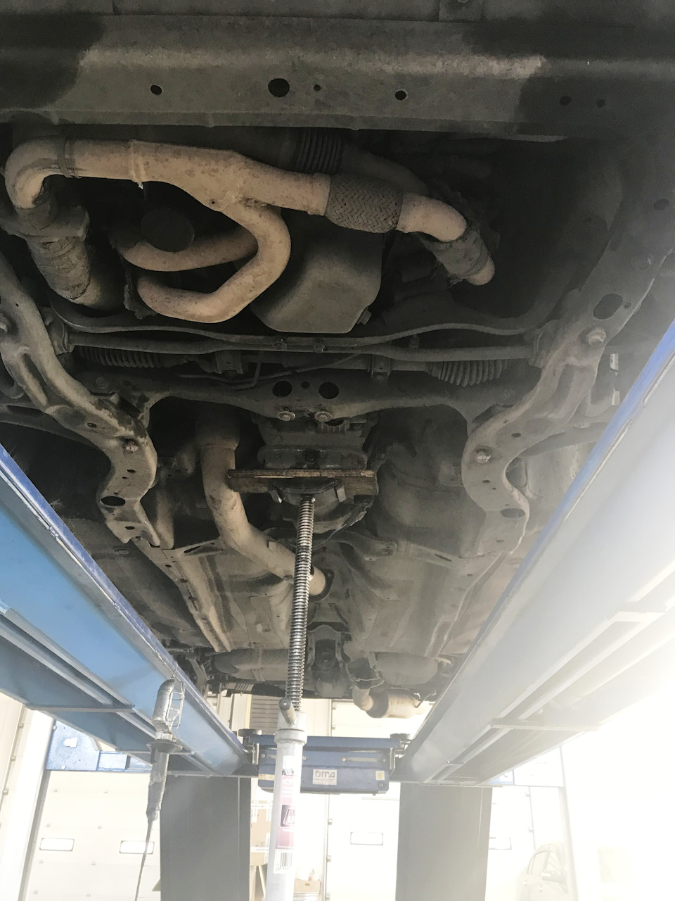

Вчера сняли МКПП, сегодня будет дефектовка и сразу станет понятно, что с коробкой.
Попутно решил заменить ГРМ и все ролики. Цены мягко говоря не очень радуют, но деваться некуда.
Так же устраним сильный люфт рычага МКПП, купим вкладыш оригинальный и поменяем в шаровой опоре его. Заменим все подушки ДВС.

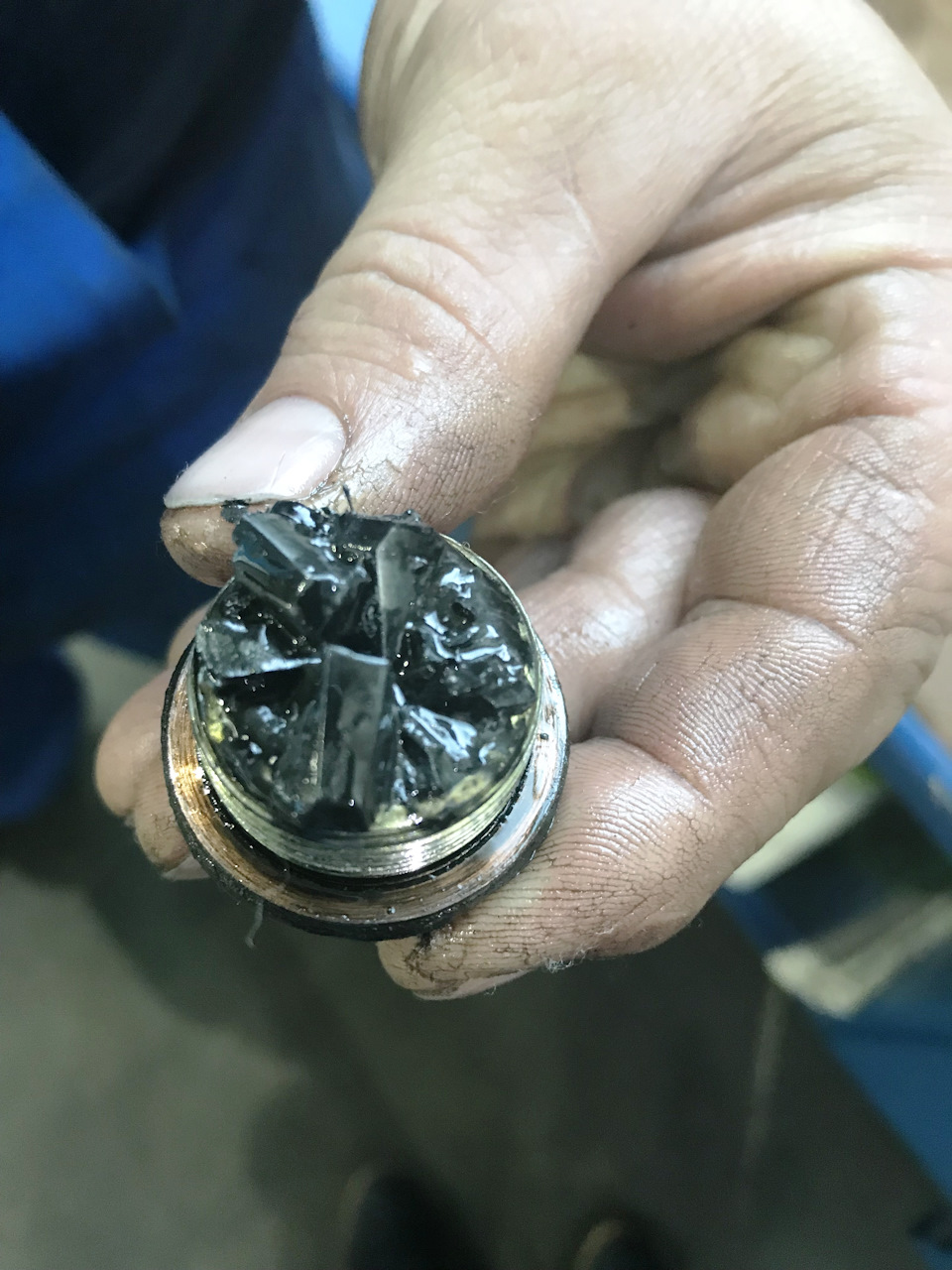

поддон кпп не забудьте открыть .
a.d-cd.net/bafdb39s-960.jpg
у меня так было
Вскрыл уже

Коробка интересна?
