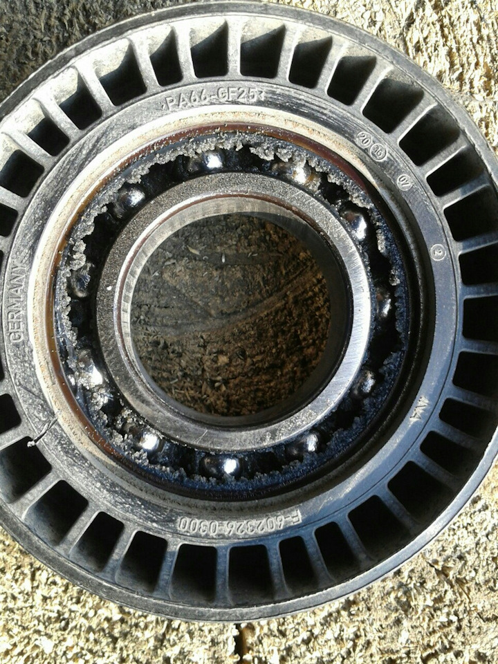

Еду я такой вечером домой, всё хорошо и тут резкий шум из под капота. Машина секунд через 10 глохнет, и больше не заводится :(. Отогнав в сервис обнаруживалось, что натяжной ролик ремня ГРМ развалился в хлам. Это привело к загибу всех 16 клапанов… Думал его вместе с ремнём и помпой менять на 60т но не дотянул. И подумать не мог что он на 45т развалится.
Комментарии 108
Автор, у тебя развалился не натяжной, а обводной ролик. Натяжной вон слева стоит. Целенький.
Закрипел натяжной на 50 350 км. Попробую по гарантии заменить.

Вот одна из причин, по которой приходит писец родному ролику.
Это "окуенное" 👎👃 качество и количество смазки в его подшипнике.
Такое состояние смазки было при вскрытии всех трёх роликов на 18 000км. пробега.
И о каких единичных случаях может идти речь, если этот косяк заложен уже с завода.

Cудя по видео развалился не натяжной, а опорный ролик. Или я не прав?
Прав — натяжной целый, его слева видно.
Развалился обводной ролик.
у меня на калине в 27000 развалился этот ролик, так что 45000 это еще по божески)
Что там за ролик такой, что на 45 разваливается?
да, пжл, подскажи что за производитель ремня и ролика?
Комплект ГРМ у нас Гейтс.
А развалился у него, однорядный подшипник с пластиковым сепаратором, который стоит в этом польском говноролике.

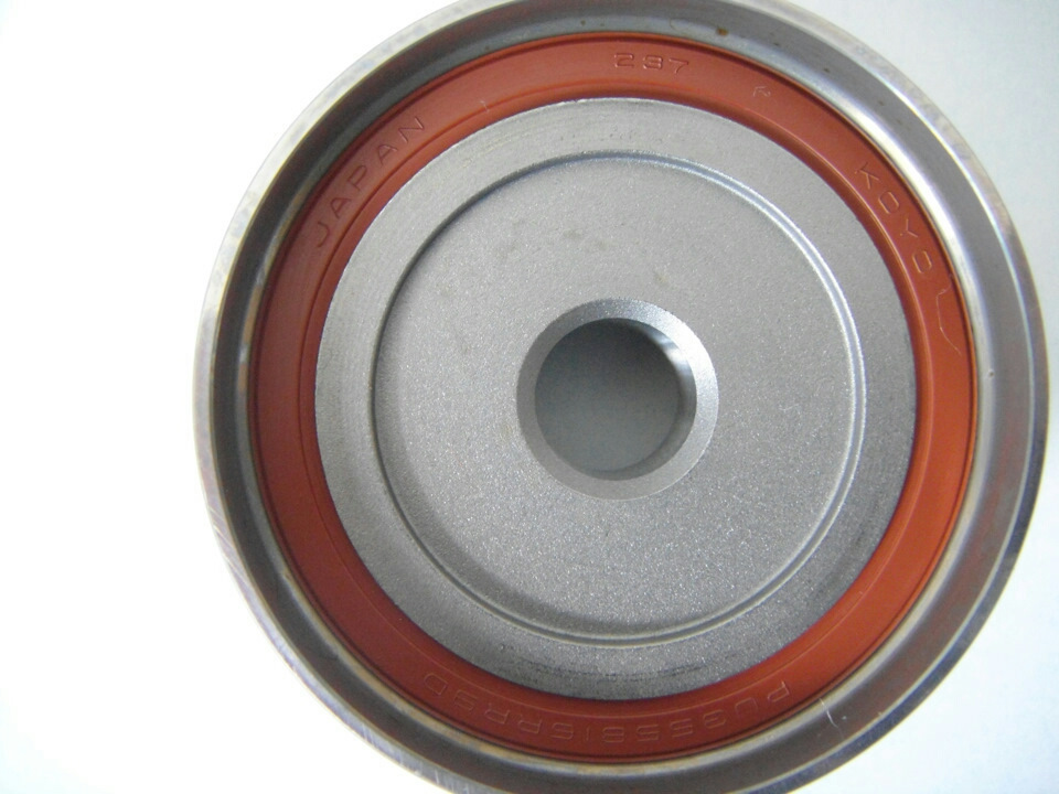

Скинь номер ролика койо. Если не сложно.
PU355816RR9D Ролик КОйо
90105-10248 Болт Ролика
И по моему к нему шайбу надо купить.
Себе я купил другой ролик стальной, "Ролик опорный усиленный двухрядный — TORQUE — KR5071 (железный)"
Буду менять на выходных вместе с натяжным.

Спасибо за расклад.А что койо пластмасс?
Металл
TOPOTUN777
Вроде как тоже стальной. Но однорядный

belazyga
Чур меня — чур.
Послушав советов умных людей, ещё на 18 000 км. пробега, заменил нафиг этот грёбанный ролик на металлический Koyo.
И заодно промыл и заменил смазку в обоих натяжных роликах ремня ГРМ и генератора.
Либо койо либо говорят с акцента ставят, он по размеру со штатным. У койоразмер немного больше и метки на пол зуба не совподают. Вместо японоболта лучше шпильку выточить, на натяжной тоже шпильку ставить. Вообще конечно беда с этим грм. Те кто не меняет машины раз в 2-3 года часто попадают на ремень. Причем замена по регламенту 50-60тыс не гарантирует что проблемы не будет
аналогичный приоровскому. Там то ролик, то помпа, то обрыв самого ремня. Это нормально для этого двигателя.
