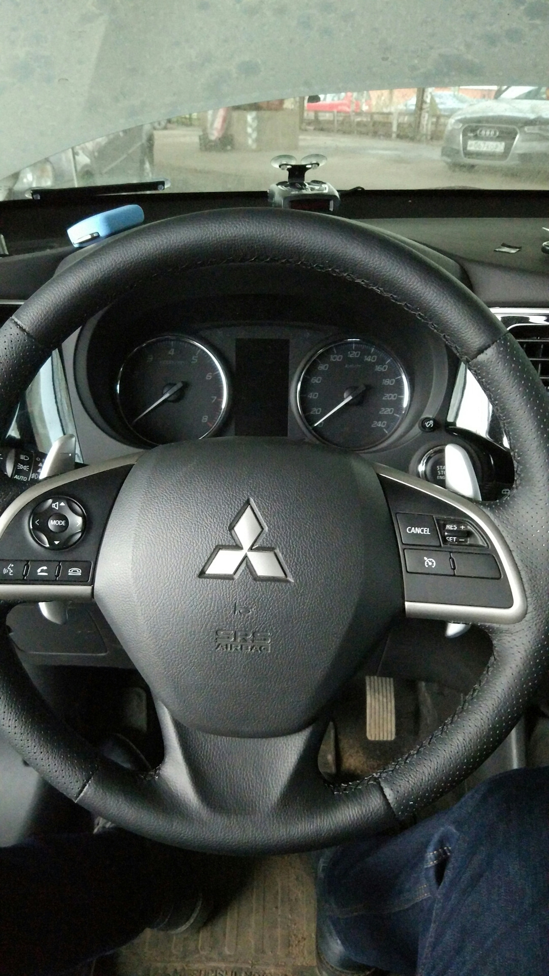

Вторая часть — подключение питания и проверка работоспособности. Подключение не прошло без сюрпризов: вместо двух пинов я подключил один и как потом объяснил мастер вся нагрузка пошла на одну дорожку, а не на две. Поэтому "с вероятностью 90% шлейф оплавился и не звонит. Менять улитку!"
Нюанс в том, что руль делал в Питере, а живу в Смоленске (лёгких путей не ищем! :))
В отпуске был в Питере и на машине. Там мастер и вынес вердикт.
Еду домой в печали. Но есть друзья с золотыми руками! Через час после отдания им улитки — всё нормально, всё работает! Ничего не оплавилось, шлейф целый. Ура, будет тепло!
Снова сборка, выдача питания и вот оно счастье! Греет хорошо.
Пока включаю простой кнопкой, отпуска очень бюджет просаживает.

Опасно использовать 2 тоненькие дорожки… мало там меди.

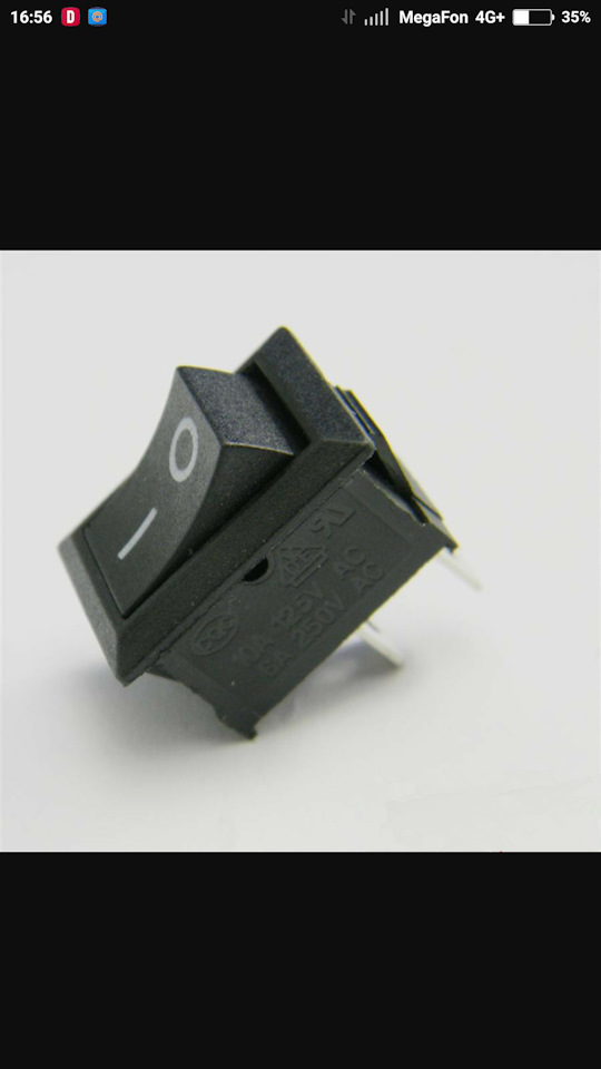

К кнопке еще нужнен разьем и пины… если что у меня все это есть. Пиши в личку.
Не понял, а чем вкл /Выкл подогрева осуществляется?
Кнопка 1р стоит, парень из С-пб продает если надо да и ссылку
Давай
На первый вопрос, можно ответ_?
Простая кнопка. Машины рядом нет… Типа такой
