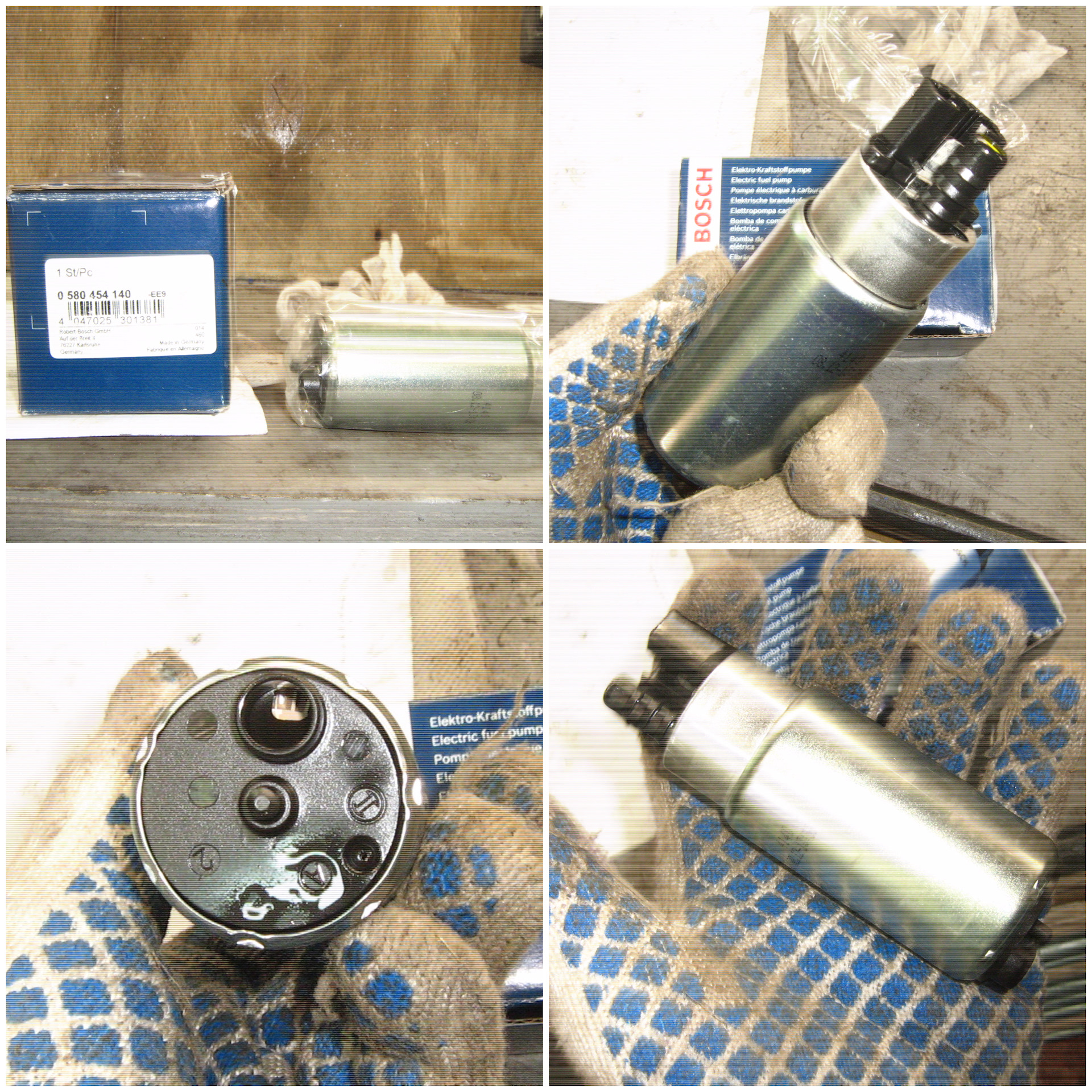

0580454140 BOSCH Насос — 1 634.00 р

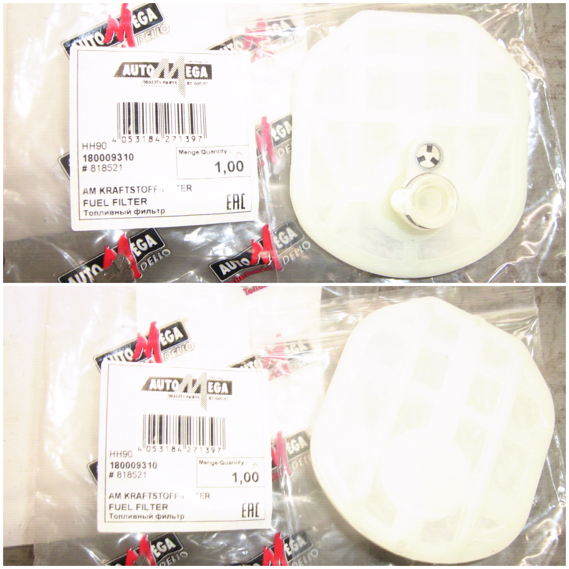

180009310 DELLO Фильтр грубой очистки — 191.00 р

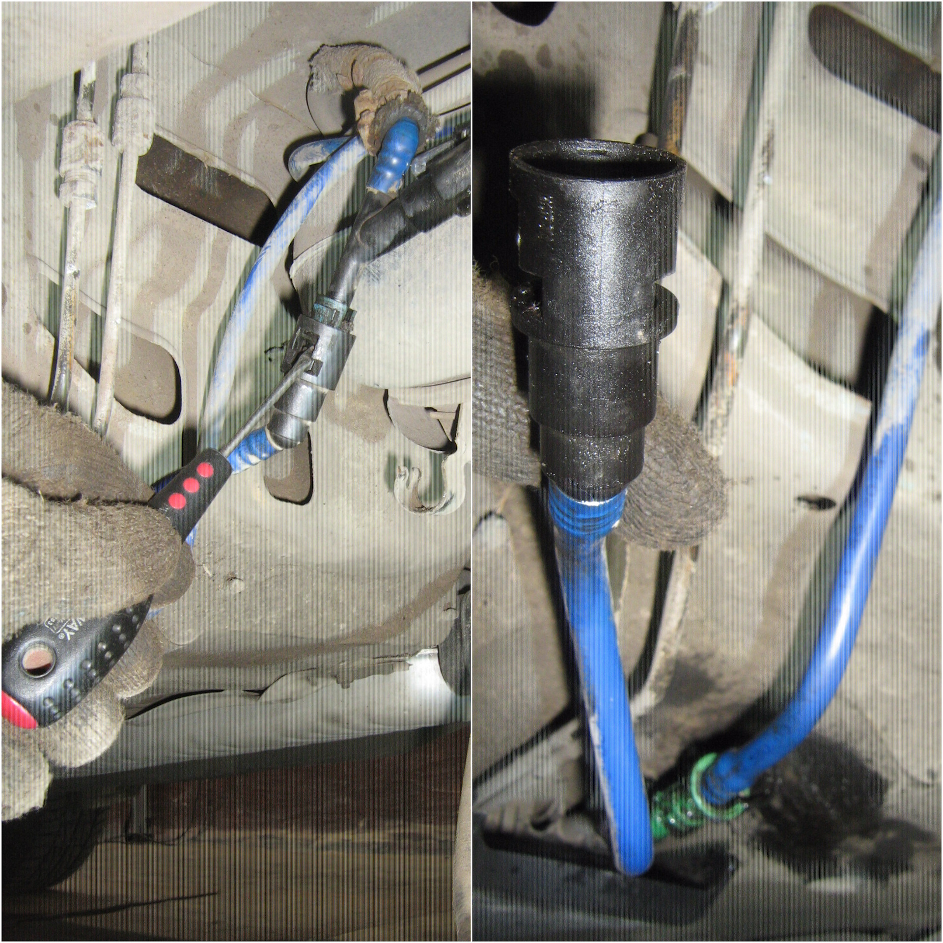

Первым делом разъединяем топливные линии в районе заднего дивана.

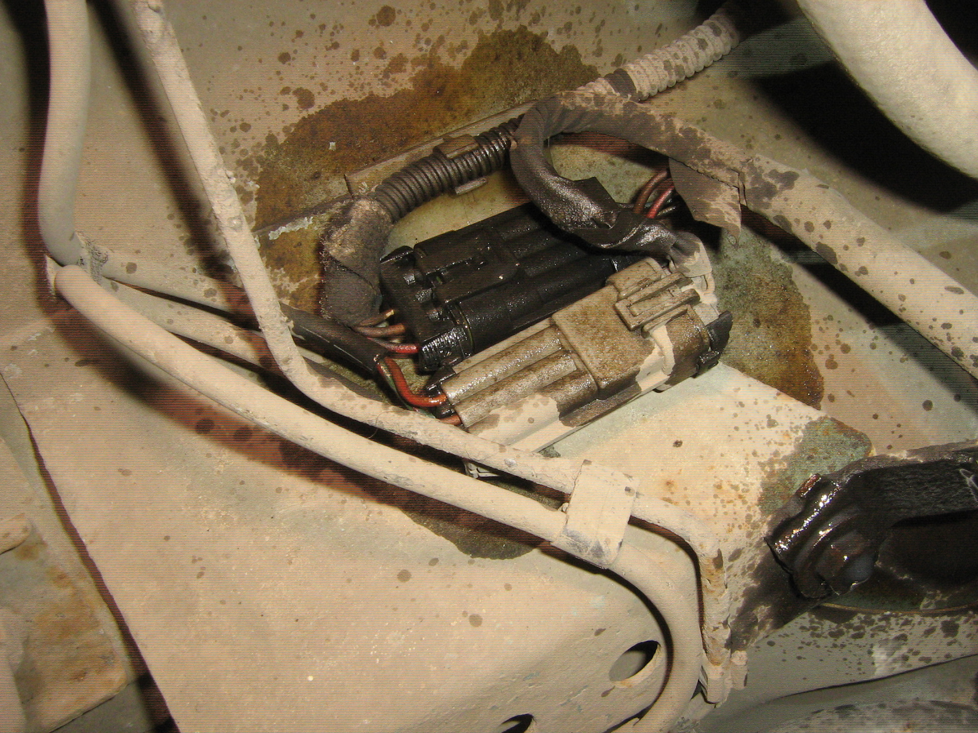

Отключаем фишку бензонасоса (можно проверить подается ли сюда питание на зажигании, чтоб окончательно убедиться в том, что причина — сам насос)

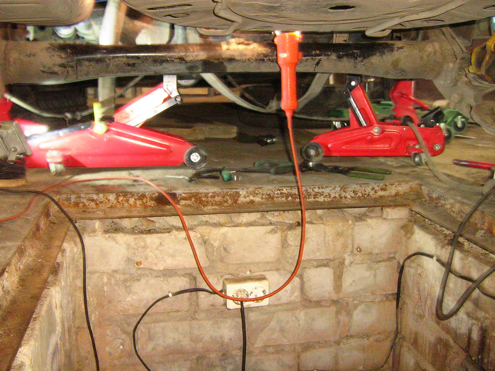

Высвобождаем тросы ручника, с правой стороны лучше вообще вытащить его из суппорта и убрать в сторону, чтоб не мешался.

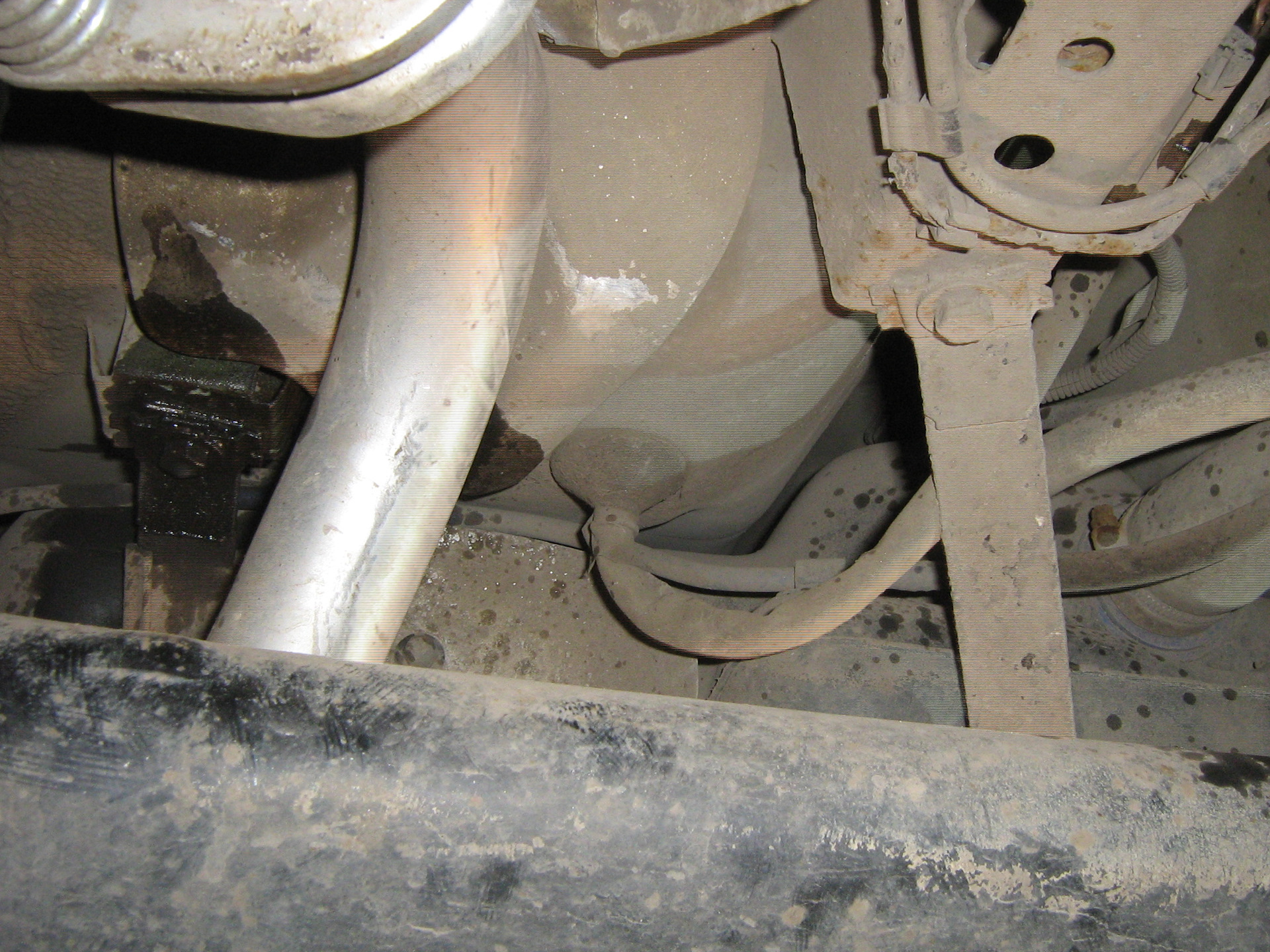

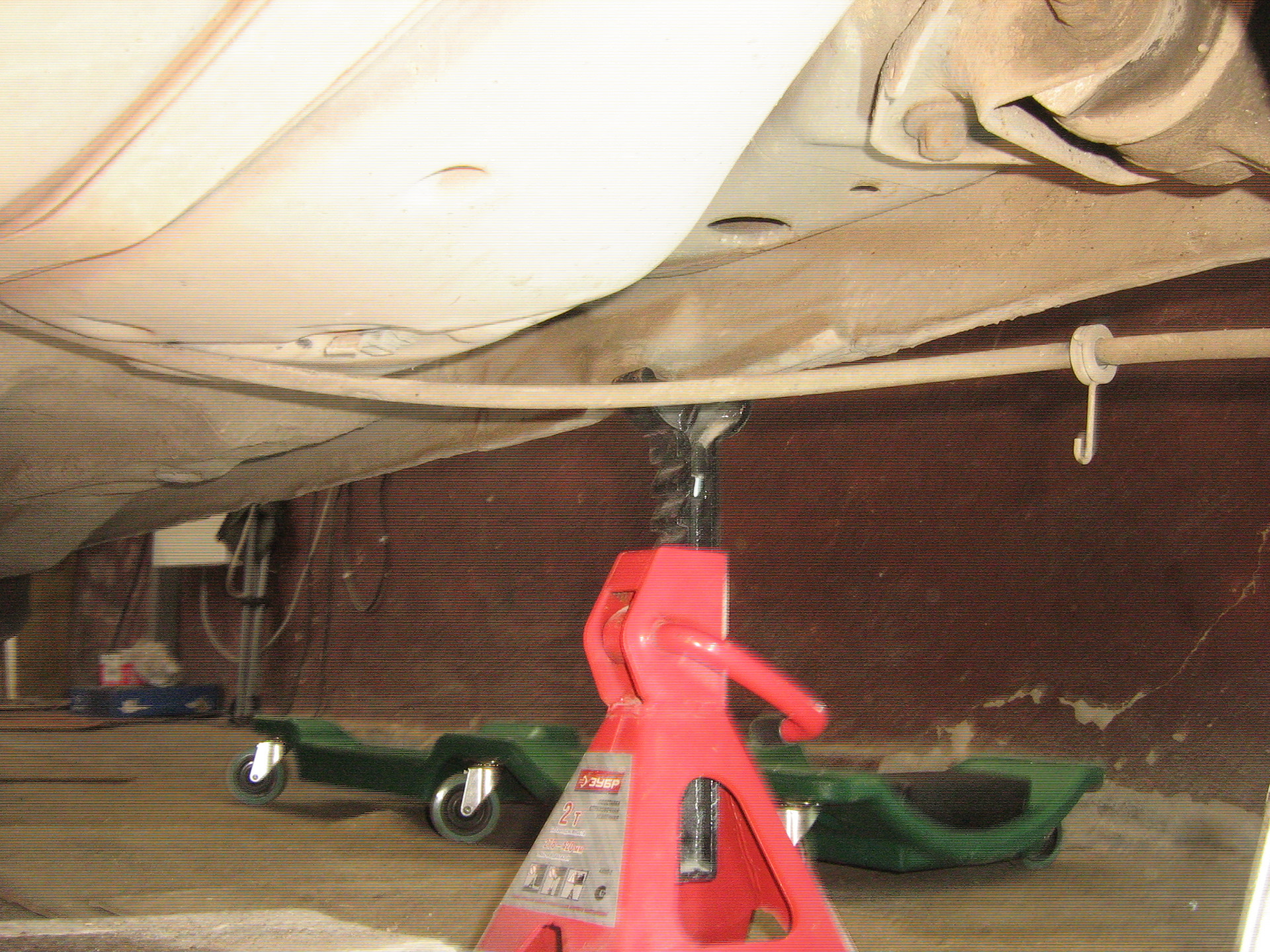

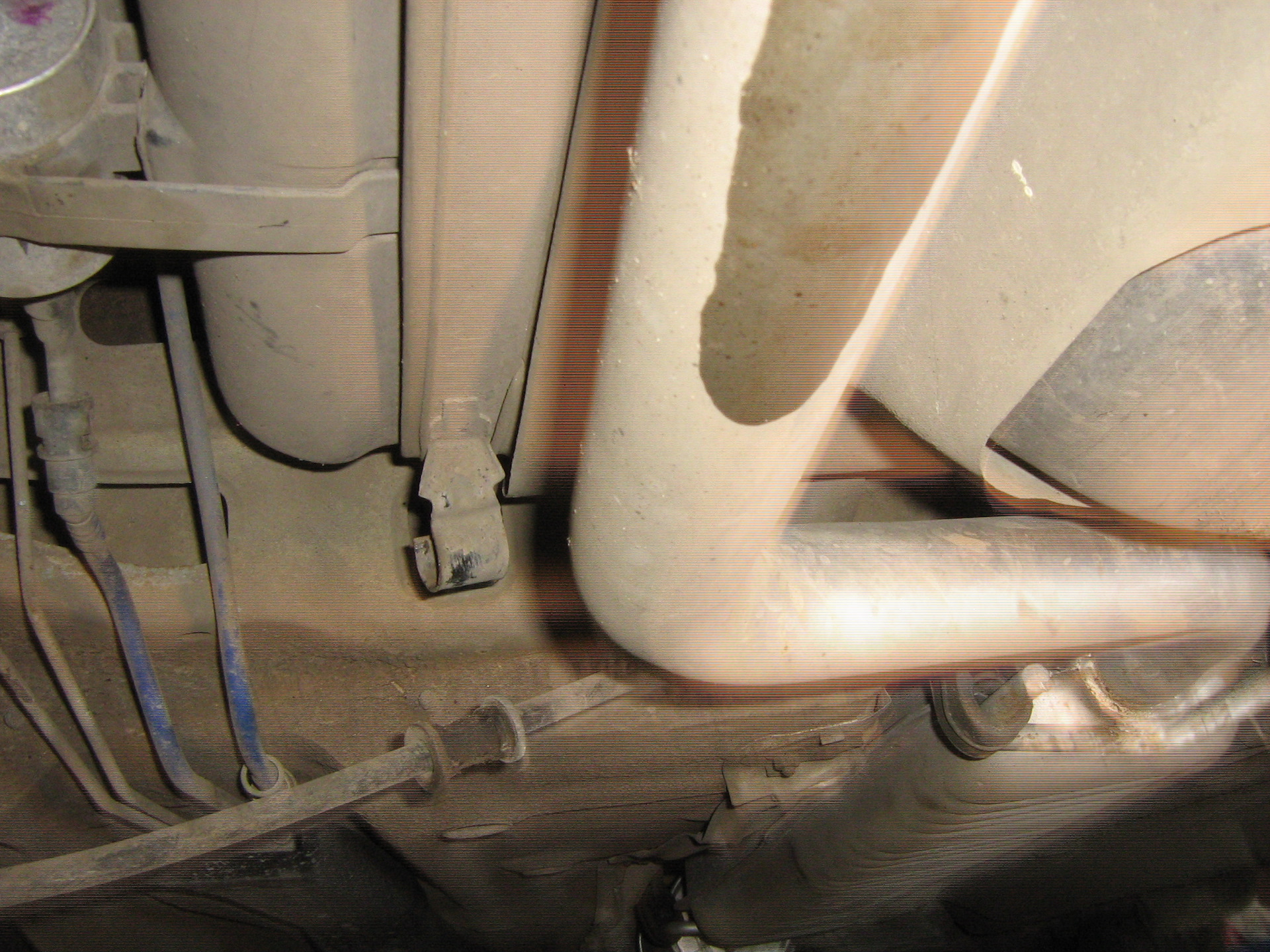

Откручиваем 4 из 5 болтов (головка 13), держащих ленты бензобака (тот, что ближе к водителю — можно не трогать).

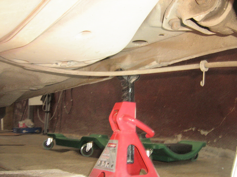

Приопускаем бак на домкрате (возможно будет мешать опора, держащая кузов в заднем правом поддомкратнике — можно снять колесо и перехватить за балку в районе пружины).

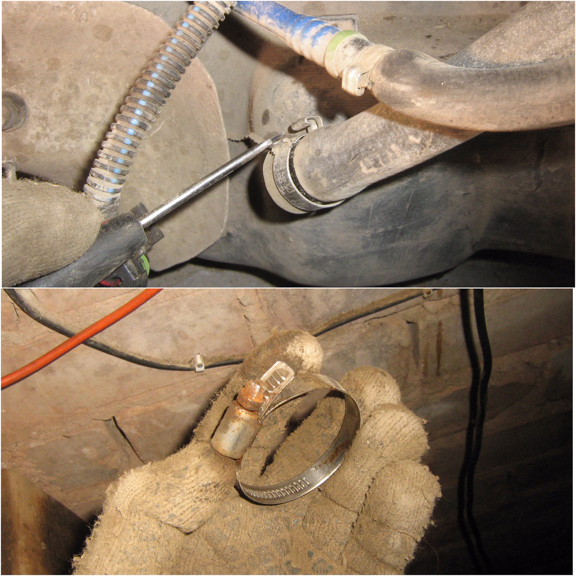

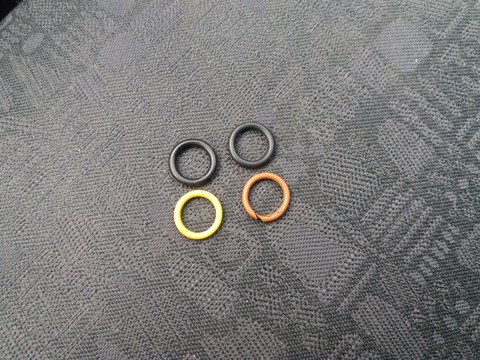

Разъедиянем хомут, который держит трубку и откручиваем винтовой хомут (скорее всего он будет весь ржавый и придется крутить щипцами).
Проверяем — все ли трубки мы отсоединили. На мой взгляд, я зря отсоединял всю бороду, которая идет от заливной горловины и снимал подкрылок, т.к. все эти шланги все равно остались висеть под машиной.

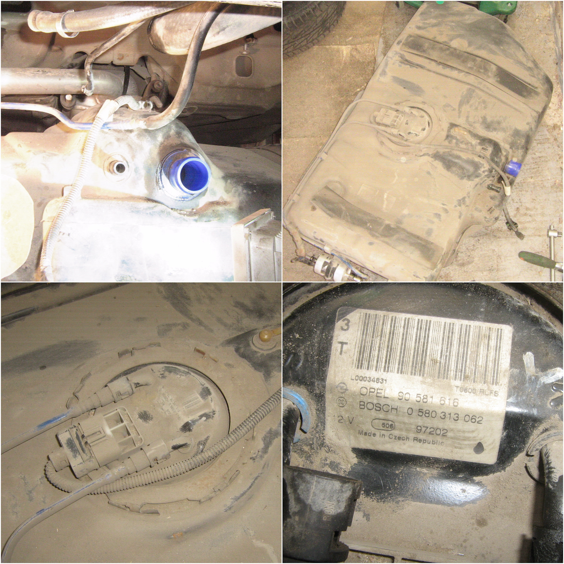

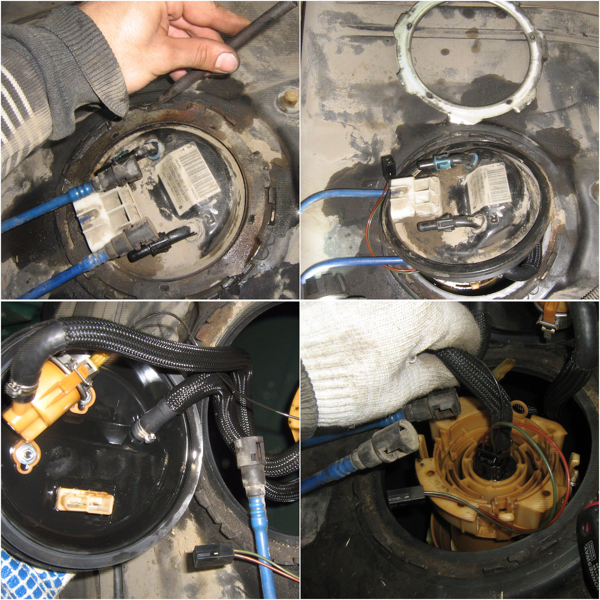

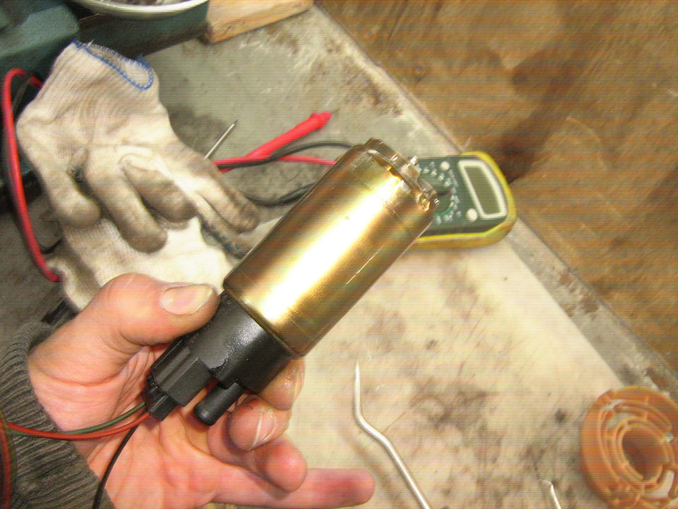

Вскрываем бак при помощи выколотки и молотка, извлекаем крышку.

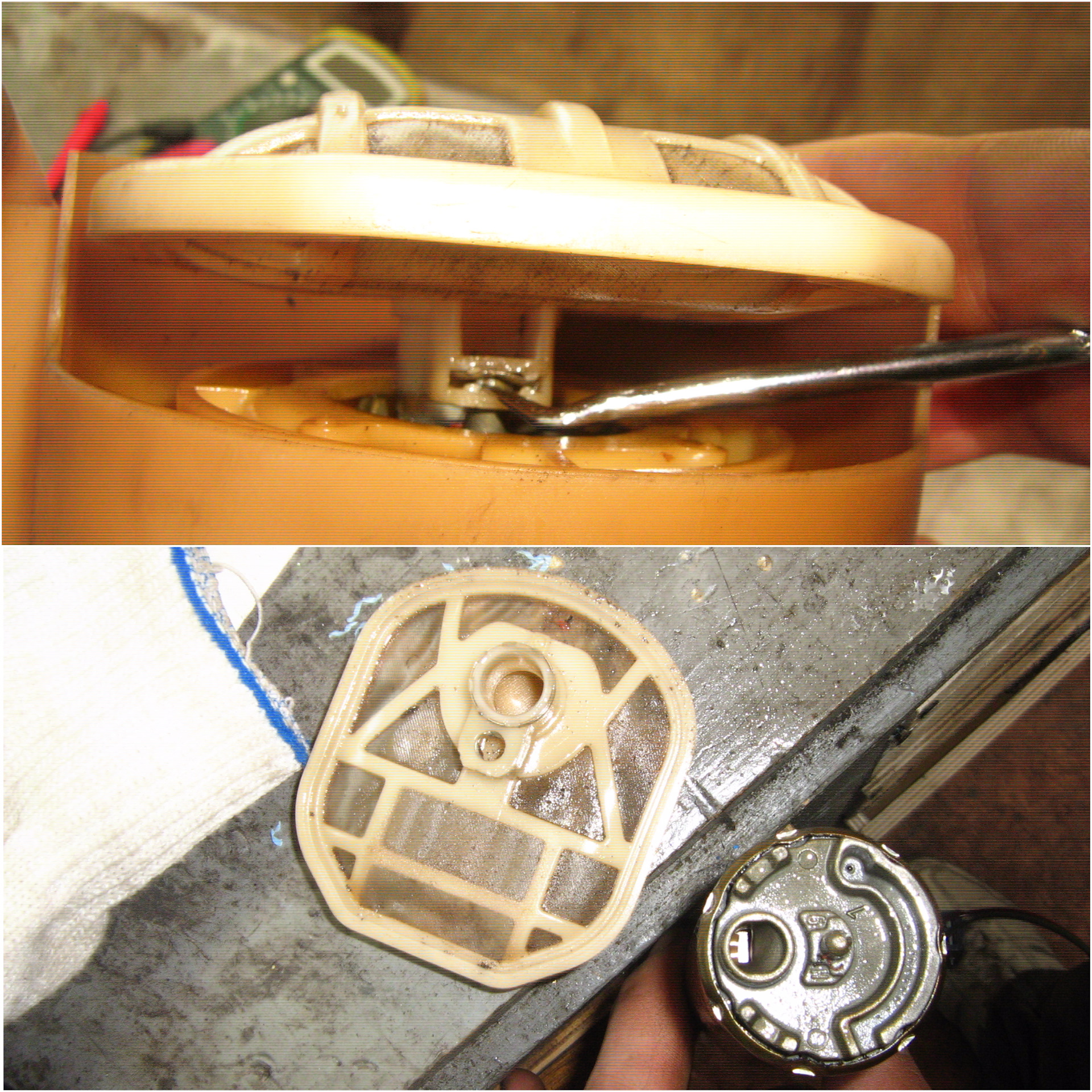

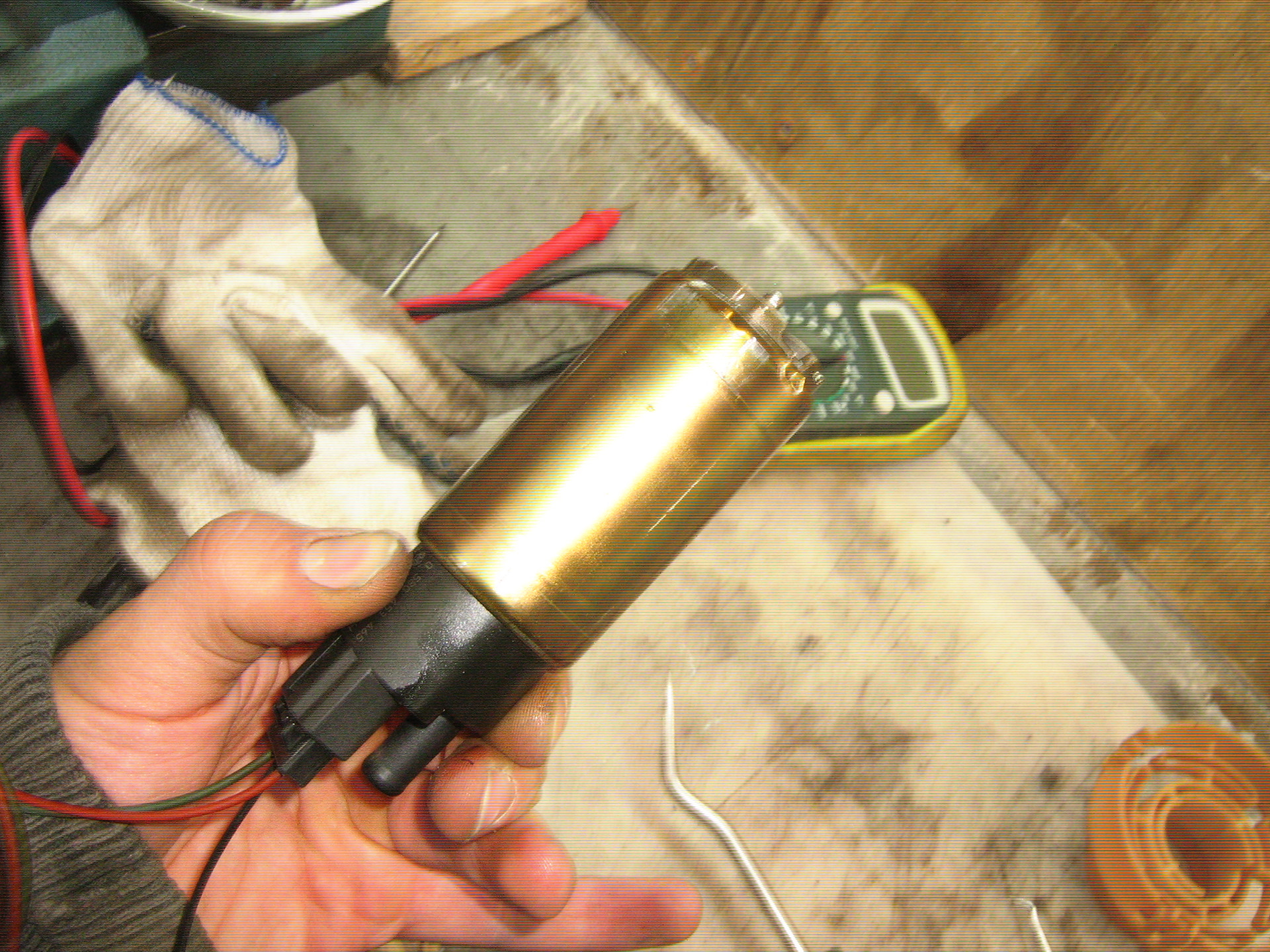

Вынимаем насосную сборку с сеткой грубой очистки.

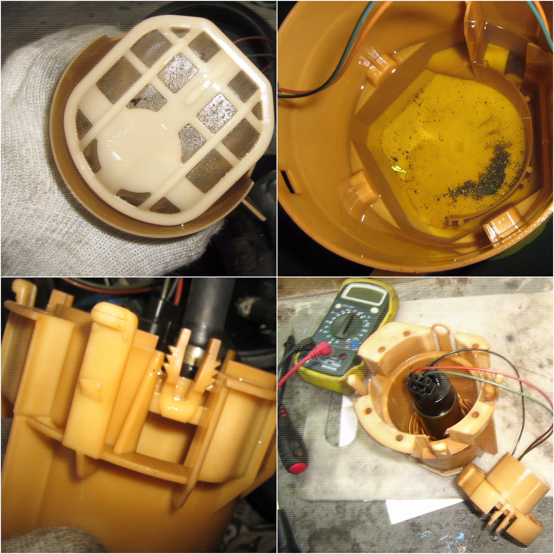

В баке плавает мусор и даже кусочки фольги.
Снимаем сетку с фильтра, точнее сдергиваем.
Ставим новый насос и сетку. Откачиваем "грушей" бензин из бака и по возможности протираем его внутри ветошью.

Clic хомуты, которые не захотели соединяться назад без спец-клещей я заменил на винтовые.
Сборка в обратной последовательности, помогаем домкратами, т.к. притягивать ленты не очень удобно, особенно передний правый болт, который держит сразу 2 ленты.
P.S. По ощущениям новый насос работает более шумно, других отличий пока не заметил, но я и не ездил на ней, т.к. не зарядки генератора.

Как этот бошевский бензонасос, нормальный?И что в комплекте к нему идет?
Только сам насос и ничего больше — шумноват, вроде работает, давление нормально, но если честно — возможно я просто не очень плотно крышку закрыл, но проверять лезть нет желания)
Понятно. А давление какое должен он выдавать не вкурсе?
Рабочее давление в районе 3,8 обычно

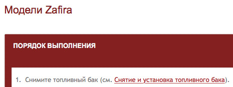

А почему бензонасос и фильтр менялись через снятие бака, а не через лючок под задним диваном? Предстоит такая же процедура, но менять буду через лючок в салоне :)
Потому что я люблю извращения…) Просто в Зафире есть третий ряд сидений вместо лючка бензонасоса)
evgeniymikholap
У нас разве есть люк для бензонасоса? Я недавно тоже менял. Перед этим салон вскрыл. Но не нашёл. Снял бак. И там тоже не было признаков люка
evgeniymikholap
Евгений, поменяешь через лючок, скинь пожалуйста фотки. Может я чего то не доглядел : ).
Думал, что в Зафире тоже есть лючок, как в Астре, а нет) Странное конструкторское решение. В руководстве по снятию бензонасоса в Зафиры прямо первый пункт про снятие бака :)
