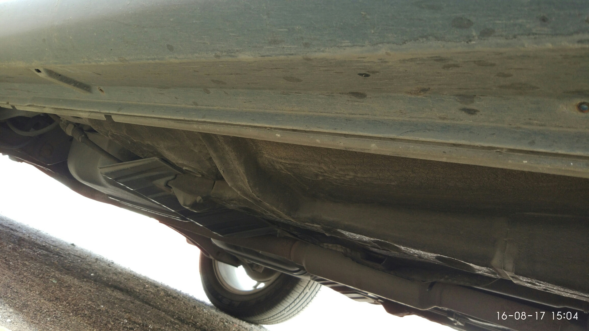

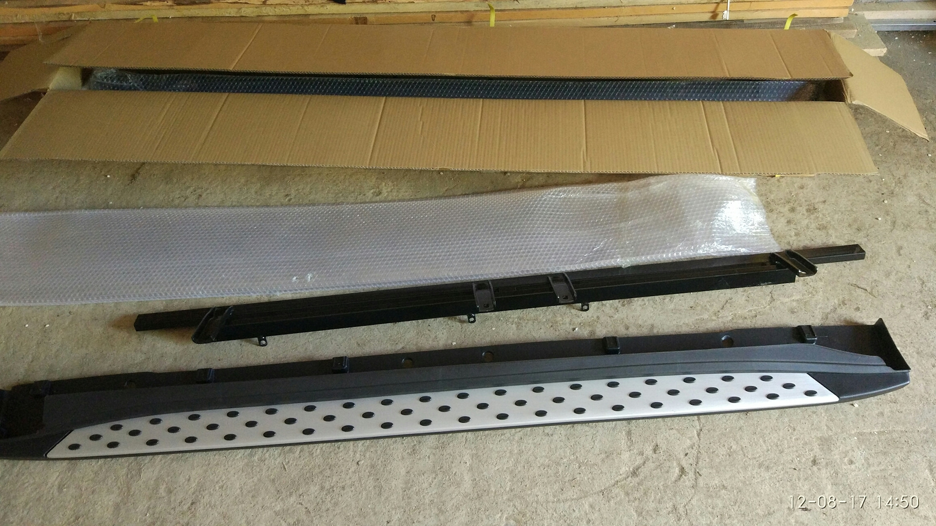

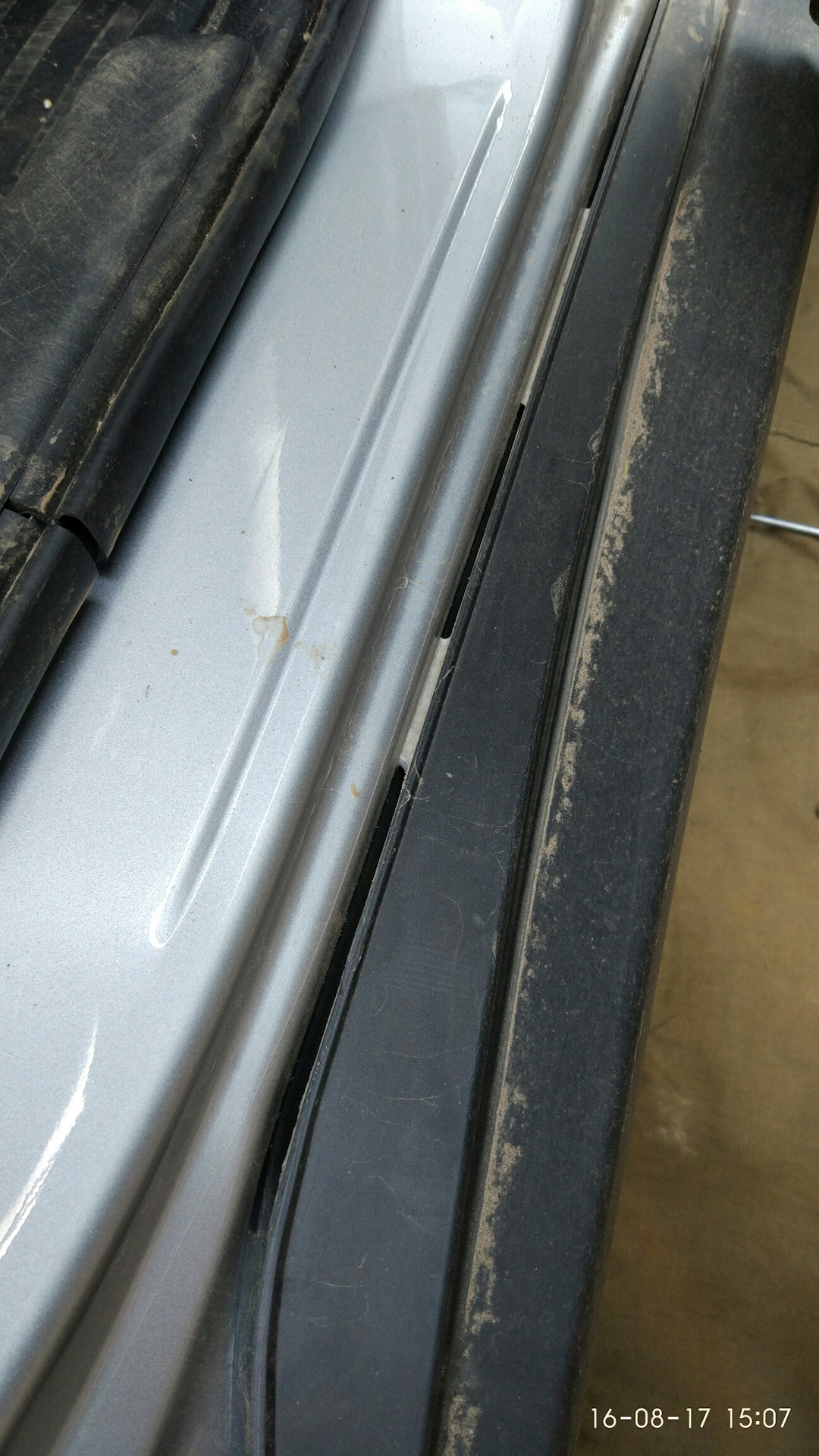

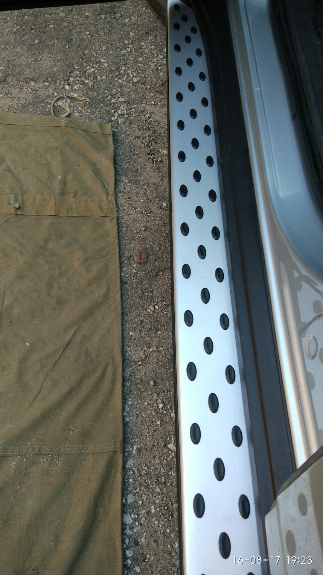

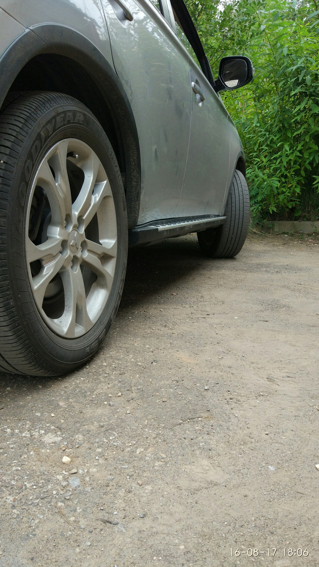

Поставил пороги уже больше месяца назад, но только сейчас дошли руки написать (отпуск).

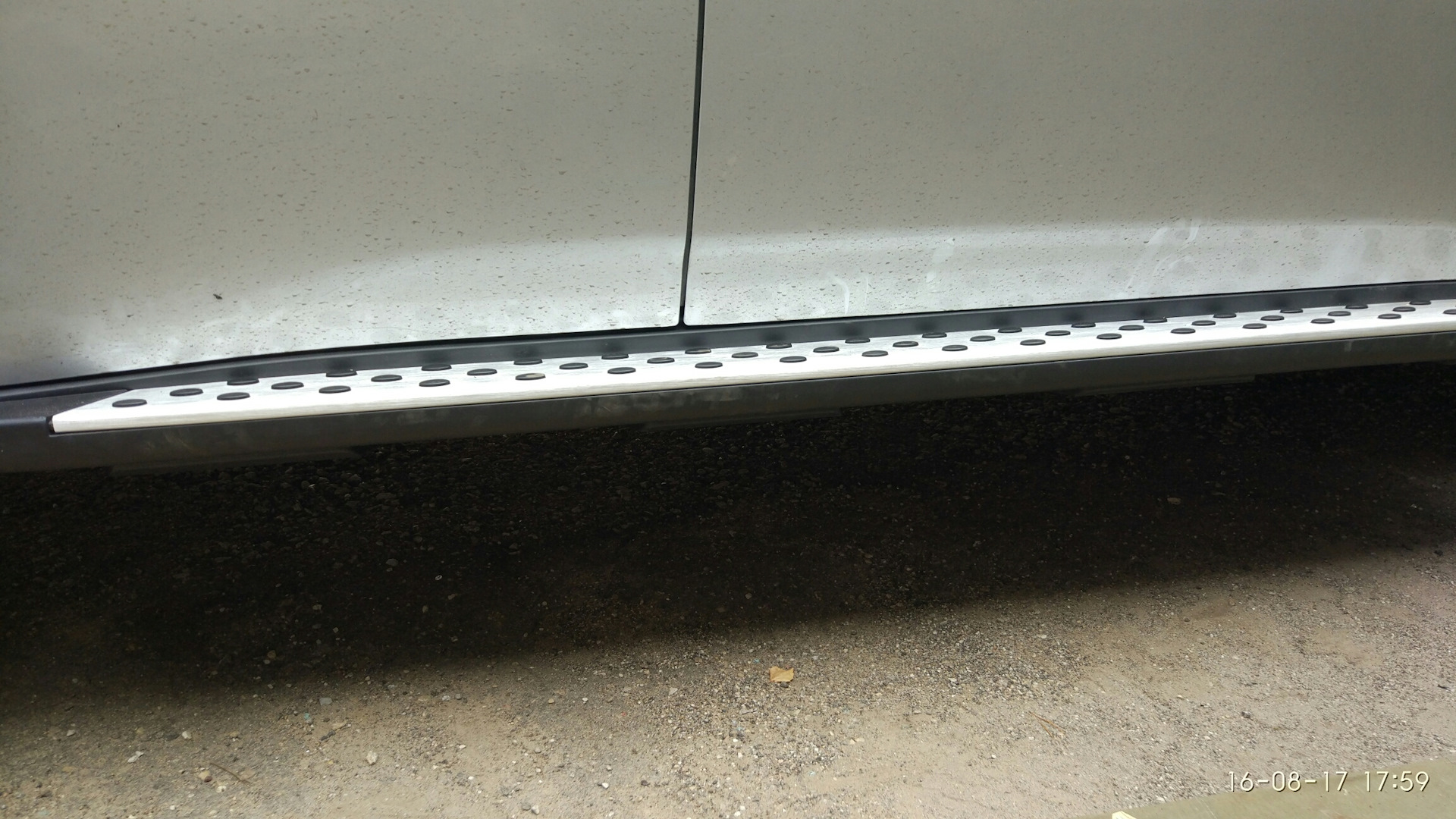

Много думал, сомневался, но дети склонили к выбору о том, что необходимо поставить пороги. Модель — bmw style.
После того как поставил, самые счастливые обладатели этого девайса — детвора. Теперь по взрослому заходят в машину, самостоятельно! :)

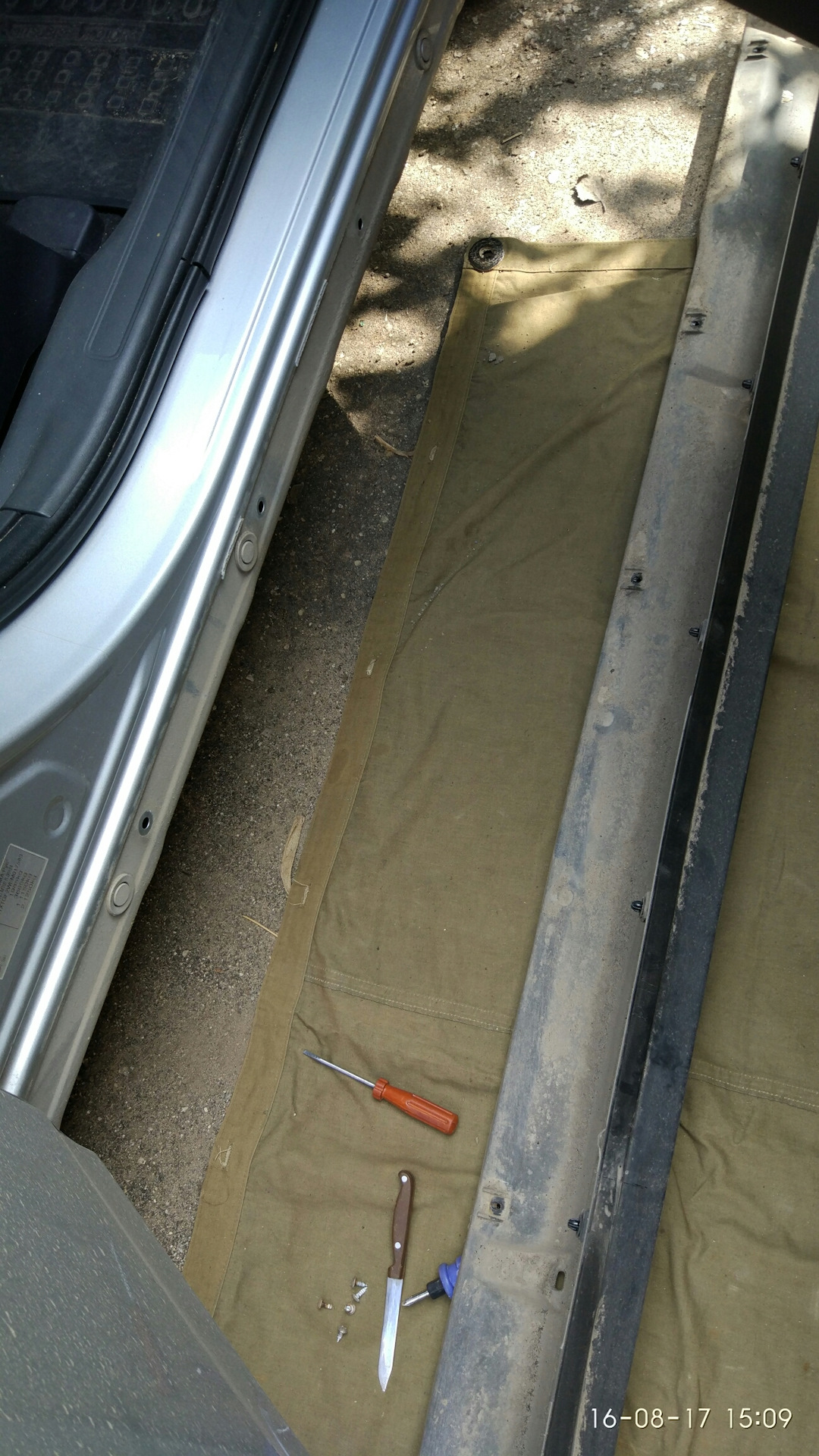

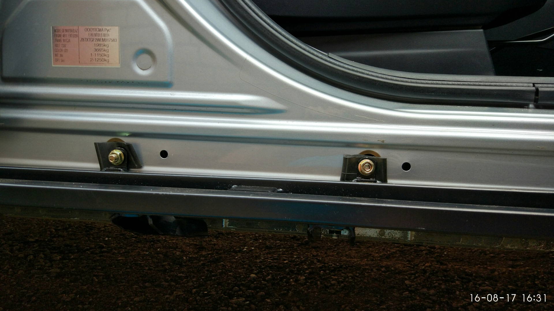

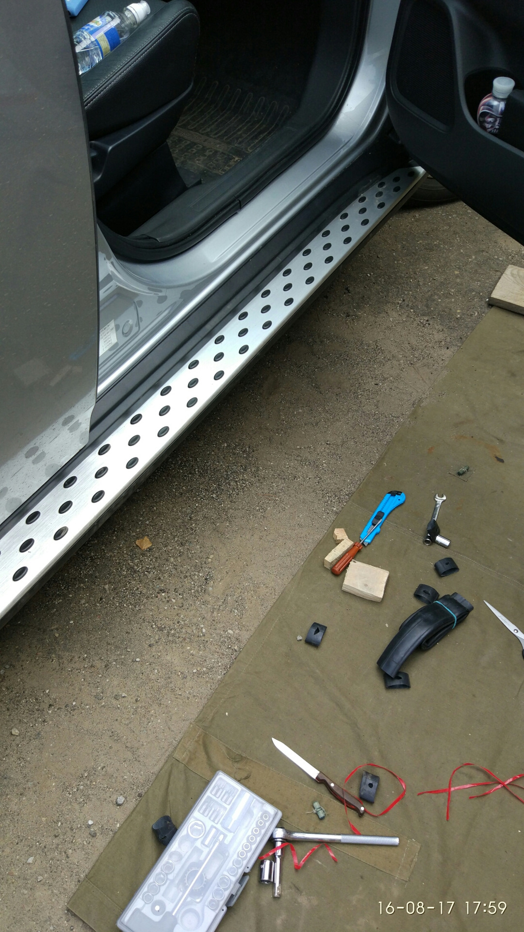

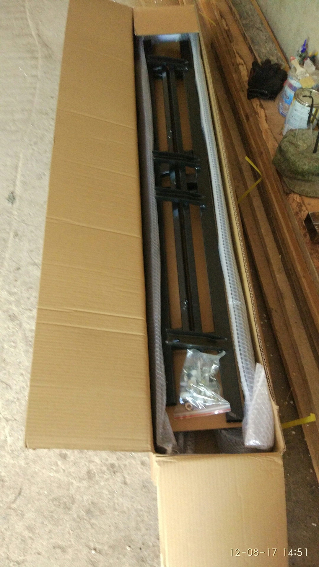

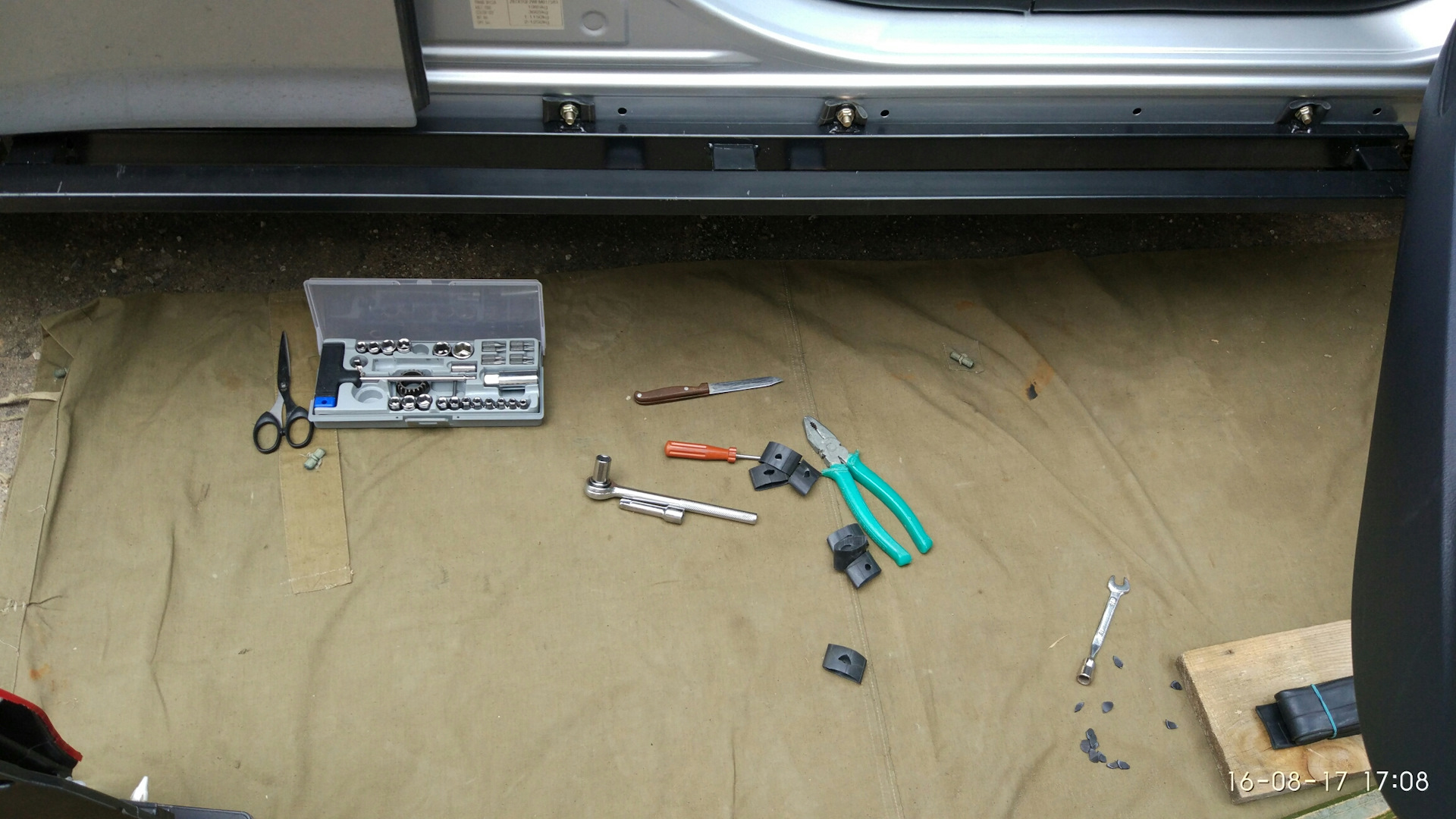

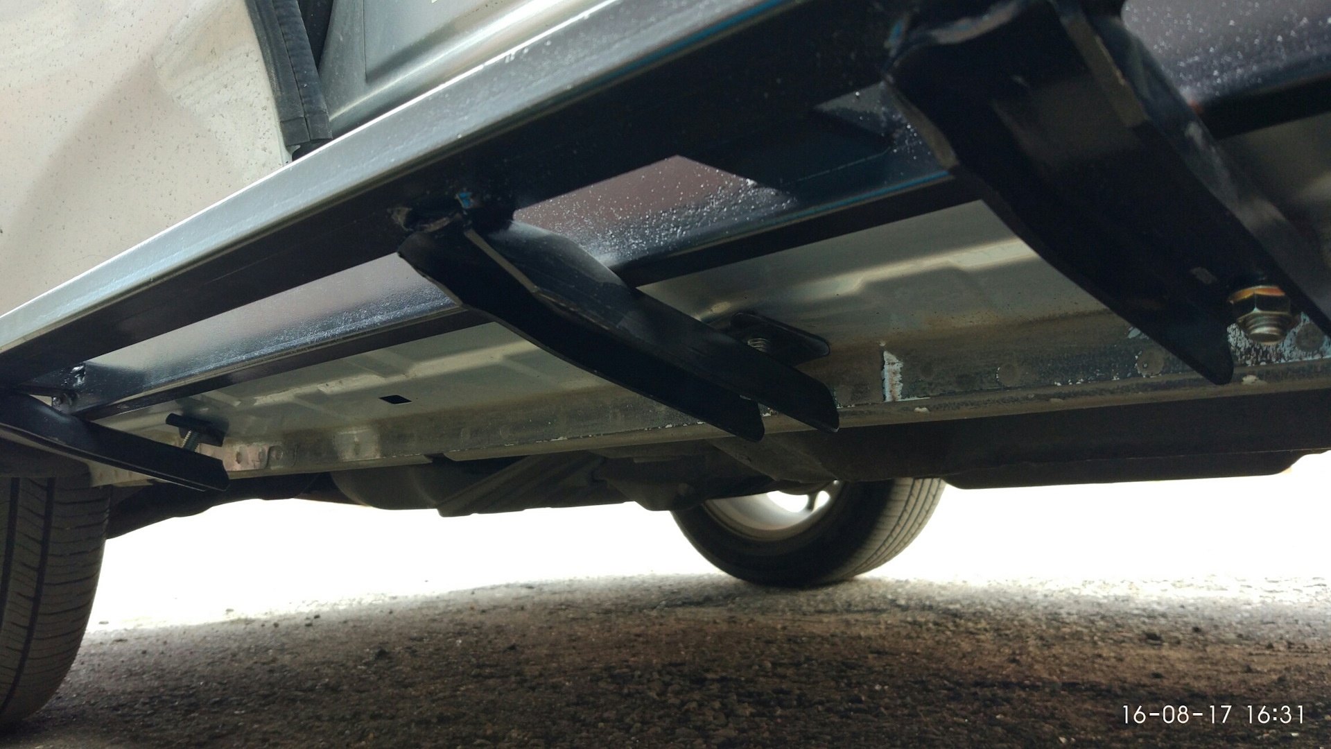

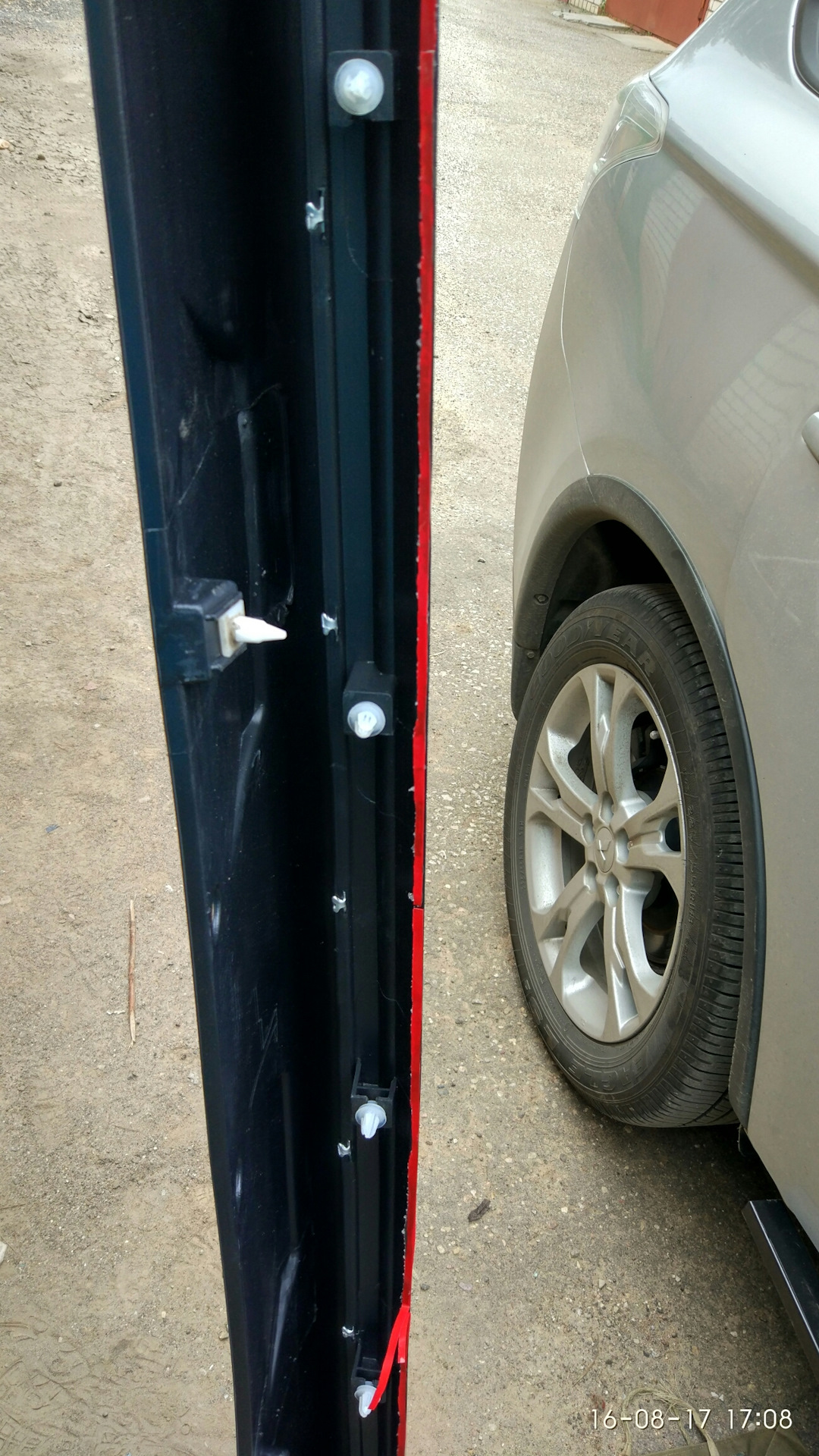

Устанавливал сам. Внимательно смотрел видеоинструкцию и собирал. Как всегда: пока сам не сделаешь, не верь ни чему, воспринимай всё как справочную информацию.

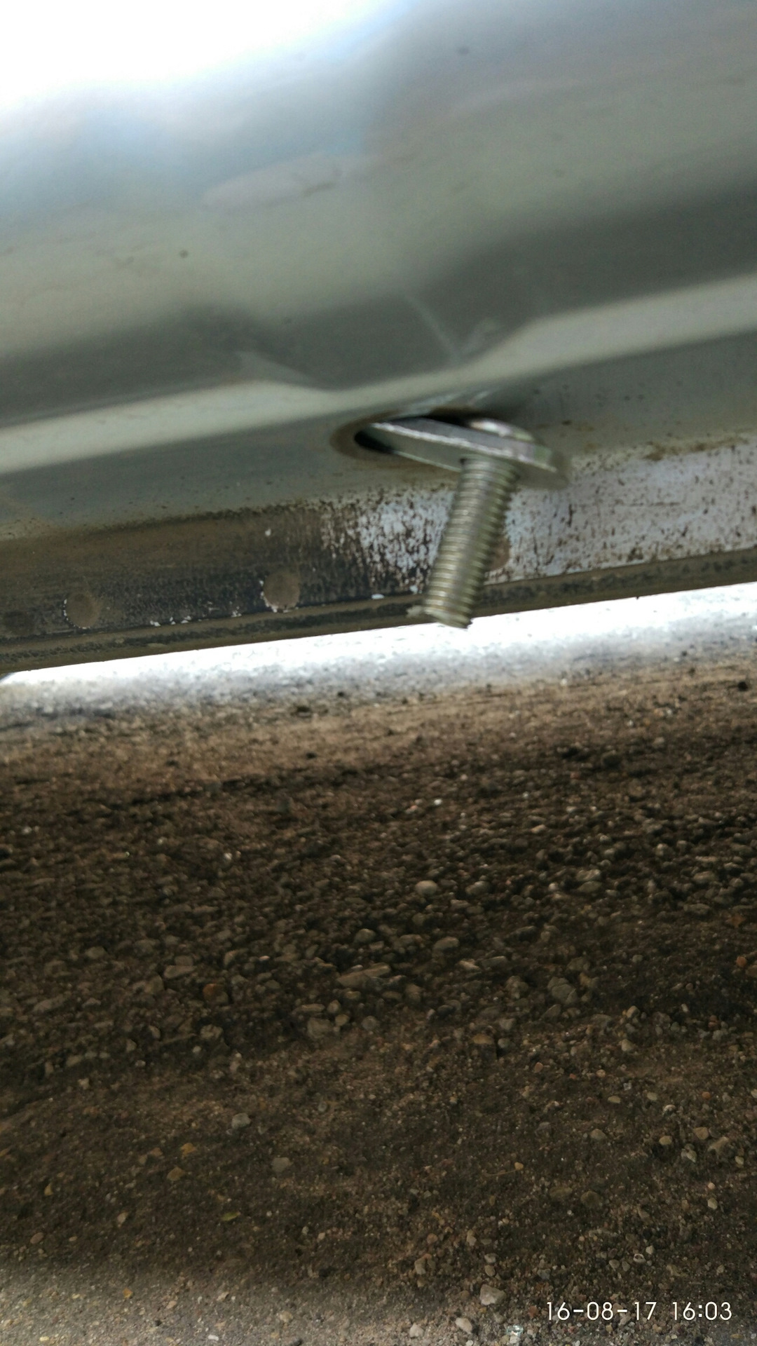

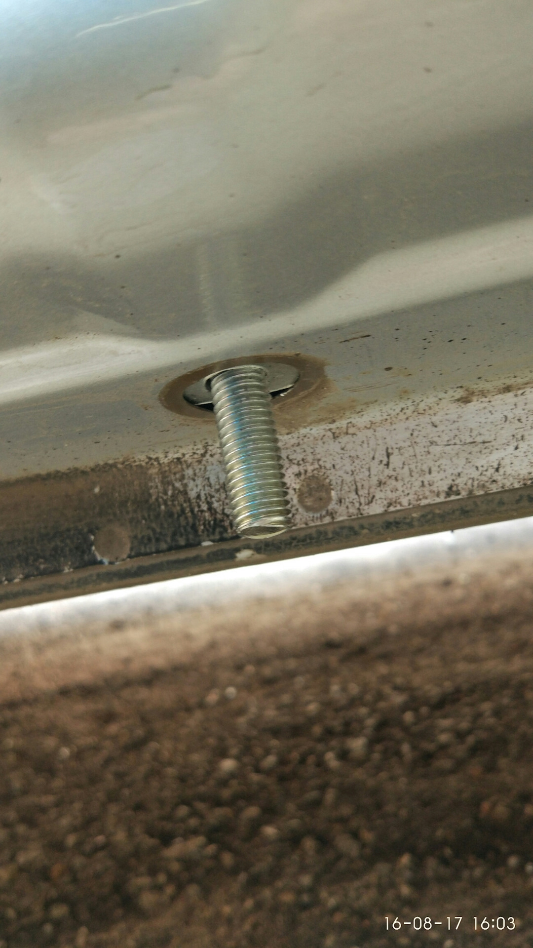

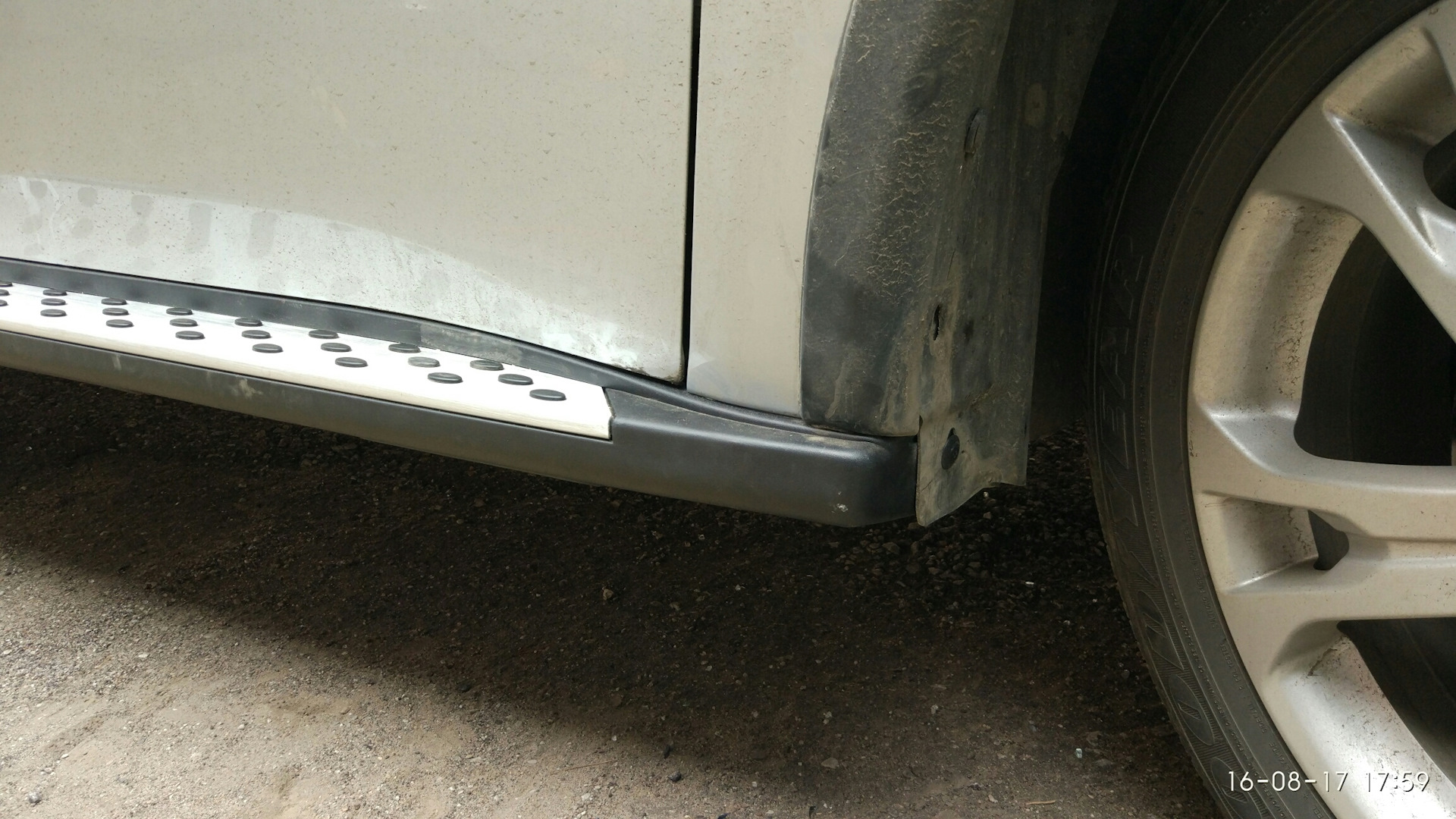

Фишка в том, что видеоинструкция говорит о необходимости прикрепления металлического каркаса, а потом надевания пластиковой части. На практике совсем по-другому — металлическую основу необходимо наживить, затем надеть пластик, потом затянуть металлический каркас и уже после этого крепить пластиковый верх. Причем в моем варианте по верхнему краю пластиковой крышки пустил двухсторонний скотч, как на заводском пороге.
Правый порог получился экспериментальным, поэтому убил на него около часа, левый поставил за 20 минут (опыт) :)
Порог 12500 + доставка

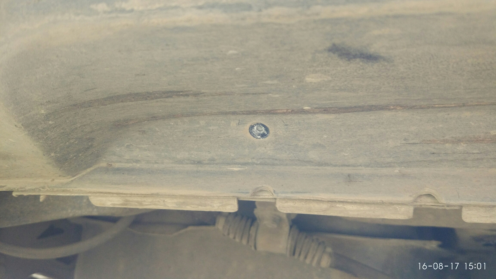

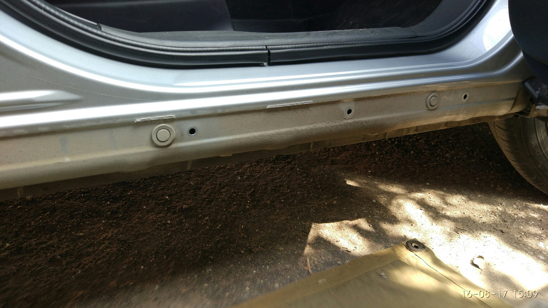

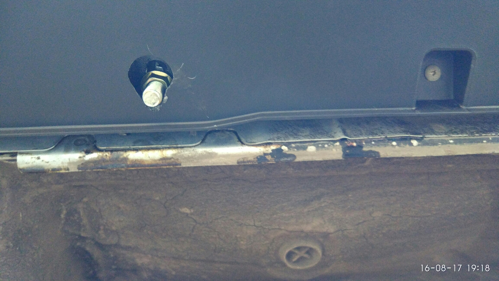

Приветствую, други! Вот и я сегодня поставил сие чудо на свой Аут 2016. Встало все идеально, за исключением саморезов на днище. Ни как не совпадали с отверстиями в закладных пистонах. Пришлось пересверливать. А так очень классно получилось… Забирал сам в МСК, продавцу респект. Дети очень довольны, что стало легче залезать в машину, да и пластиковые накладки не царапают теперь…
Как передний брызговик встал? Или Вы его решили не ставить?
Пока не ставил. Искал универсальный — всё нужно резать. Тот который стоял ставить не пробовал, думал позже. Кроме всего мне официалы поставили брызговики от нерестайла 13 года (без накладок пластиковых который), а я не обращал внимание… Когда понял — уже поздно :(
Я оставил с родных порогов. Но они тоже не оригинал и стоят не так плотно. Но держатся! Можете фото посмотреть у меня в бж.
