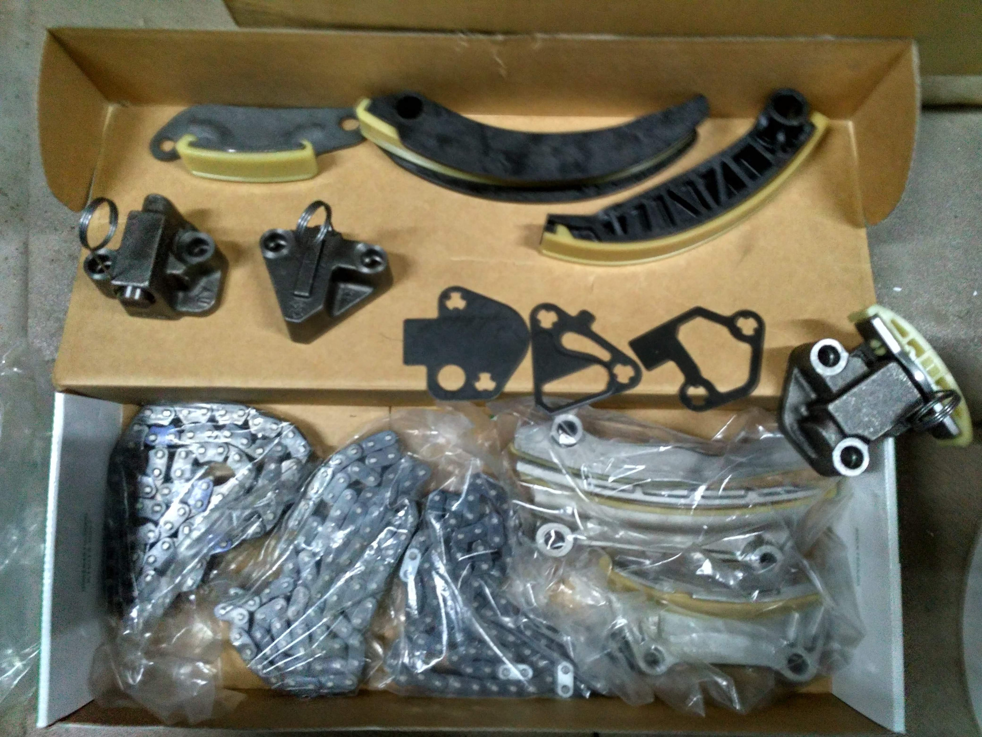

Ходят слухи, что эти цепи, якобы, намного крепче "послерестайловых". Попробуем разобраться в этом.

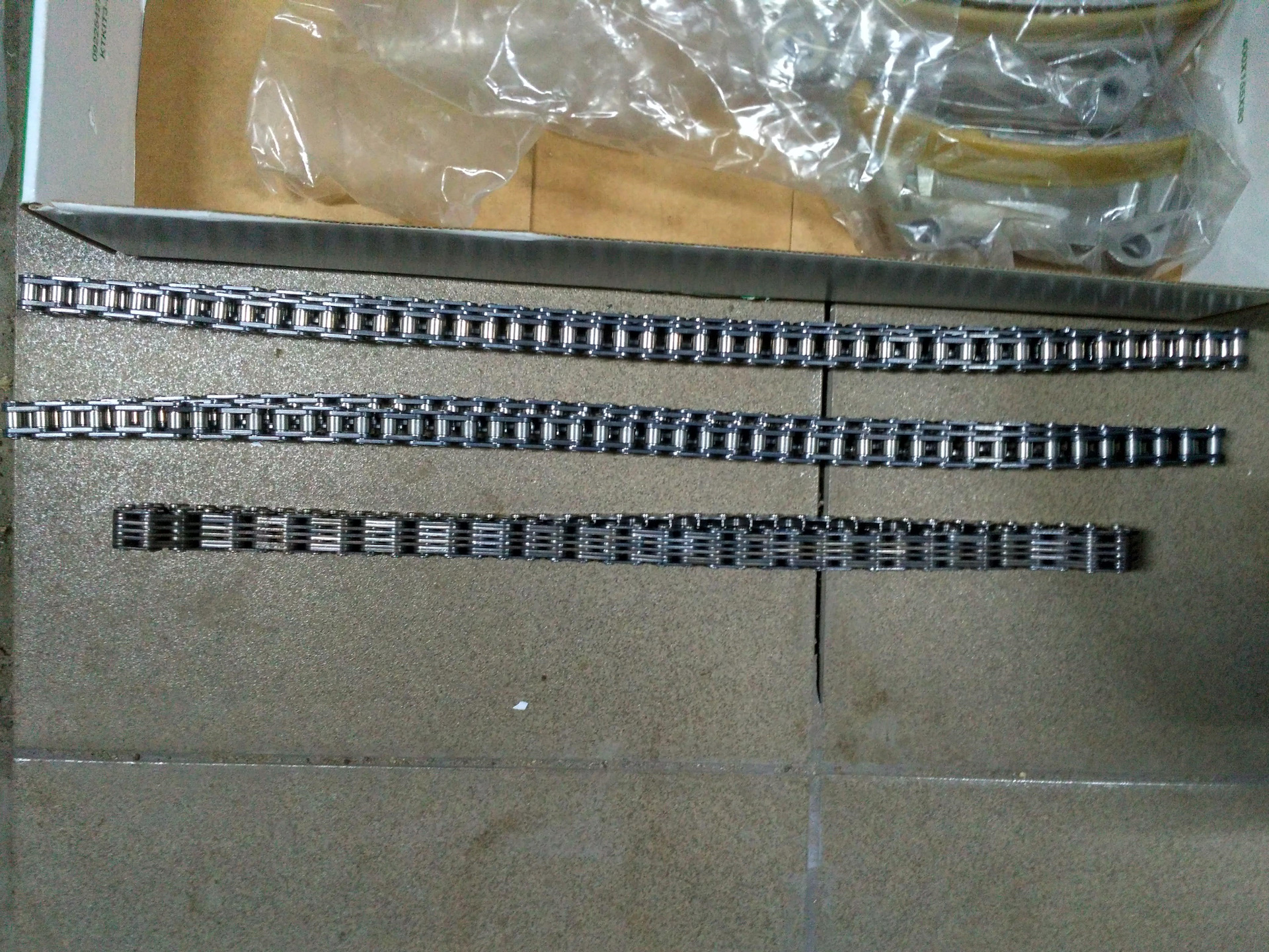

как видно на фото, "послерестайловые" цепи все три — зубчатые — вот такие
На "дорестайле", как оказалось, верхние цепи (GM 12589011 OPEL 5636571) — роликовые (или, как их некоторые называют -велосипедные)
А вот нижняя цепь (12597307/12590920)там тоже зубчатая.
В связи с этим промежуточные шестерни "дорестайла" имеют довольно хитрую конструкцию, т.к. один венец у них под зубчатую цепь, а другой под роликовую
Число зубьев 1- 27
Число зубьев 2 — 18
"Послерестайловые" звезды оба венца имеют под зубчатую цепь и количество зубьев у них больше на обоих венцах.
Число зубьев 1 — 33
Число зубьев 2 — 22
раз разное количество зубьев, значит и количество звеньев цепи разное
нижняя цепь "дорестайла" — 78звеньев, "послерестайла" 96
Верхние цепи "дорестайла"- 92 звеньев, "послерестайла" — 114
Тоесть, мало того, что конструкция верхних цепей "дорестайла" другая, но ещё и звеньев цепи там на 20% меньше, чем у "послерестайла", а это значит, что, грубо говоря, элементов для деформации на 20%меньше и надёжность на 20% выше. Таким образом, можно подтвердить, что цепи в "дорестайловых" моторах ходят дольше и легко проходят под 300ткм без появления ошибок 017-018. Но при этом у многих и на "дорестайле" часто появляется ошибка p0008. Всё-таки на нижнюю цепь нагрузка идёт в 2 раза больше, чем на верхние, поэтому она сдаётся первой.
По идее, владельцам "дорестайла" при появлении ошибки P0008 можно обойтись весьма бюджетным ремонтом — поменять только нижнюю цепь и звезду коленвала (GM 12590921 OPEL 5636986).

По-этому, владельцы Антар/Каптив 2007г заказываем цепи и звёзды аккуратно, чтобы не пролететь.
1 Вариант — заказать комплект Ina 559006510 — это очень бюджетно (от 17тр) и при этом весьма достойное качество (должно быть, т.к это не лютый Китай) В этом комплекте нет звёзд . Звёзды идут в этом 559005210

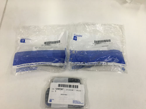

Если заказывать по отдельности, то так:
Цепи:
2шт GM 12589011 OPEL 5636571
1шт 12597307 / 12590920 OPEL 636269
Шестерня КВ GM 12590921 OPEL 5636986

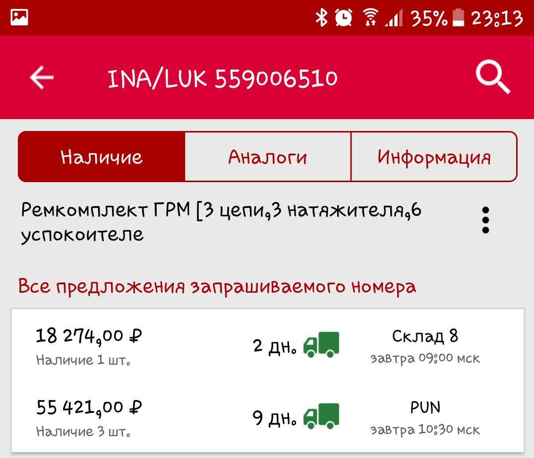

Апдейт 25/05/2018:
Появился комплект INA/LUK 559006510 цена всего 18тр
Это полный аналог Ruville 3453066S — один завод.
состав такой:
1x INA Натяжитель нижней цепи 551016910 (12609263)
1x INA Натяжитель левой цепи 551017010 (12609259)
1x INA Натяжитель правой цепи 551017110 (12609261)
1x INA Успокоитель нижней цепи 552016110 ( 12597417 или Cloyes 9-5530)
1x INA Успокоитель правой цепи 552016210 (12600461или Cloyes 9-5531)
1x INA Успокоитель левой цепи 552016310 (12600462 или Cloyes 9-5532)
1x INA Планка натяжителя левой цепи 552016410 (12586961 или Cloyes 9-5533)
1x INA Планка натяжителя правой цепи 552016510 (12586960 или Cloyes 9-554)
1x INA Успокоитель нижней цепи 552016610 (12586959 или Cloyes 9-5548)
>>>>>2x INA Цепь верхняя 553026810 (12589011)
>>>>>1x INA Цепь нижняя 553026910 (12597307)

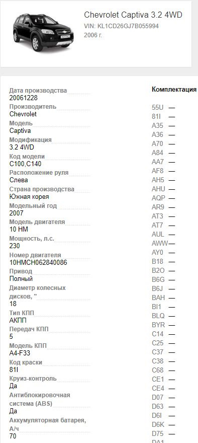

Друзья-товарищи, подскажите, отсталому, мои цепи, судя по моему номеру 10 HMAH061430072, у меня до рестайловый вариант? машина 12.2006 г.в., да, я понимаю, что 6 ниже 7, но, все же уточню, потому что из вариантов, что вы тут изучали, да и на другим форумах, мой номер я не встречал, везде 7, а тут у меня 6-ка идет в номере.
Этот 559005210 комплект же для меня?
ну по номеру однозначно дорестайл, но чтобы сюрприза не было — см. п1
ну и ценник на 55900-52-10 заоблачный — более 50тр бери 559006510 — нафиг тебе звёзды, их отдельно можно купить дешевле

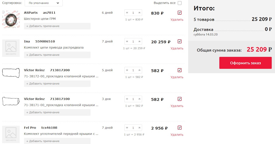

Спасибо, добрый человек!

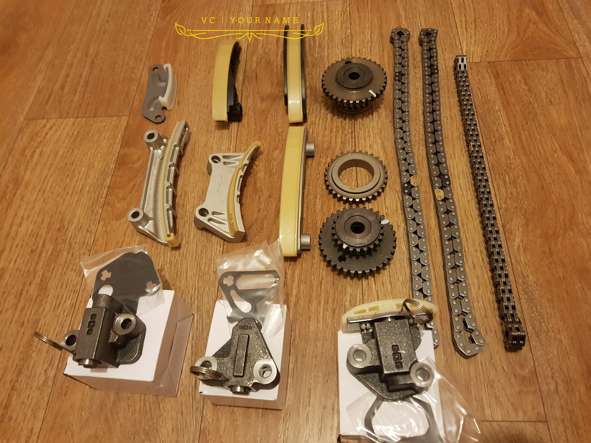

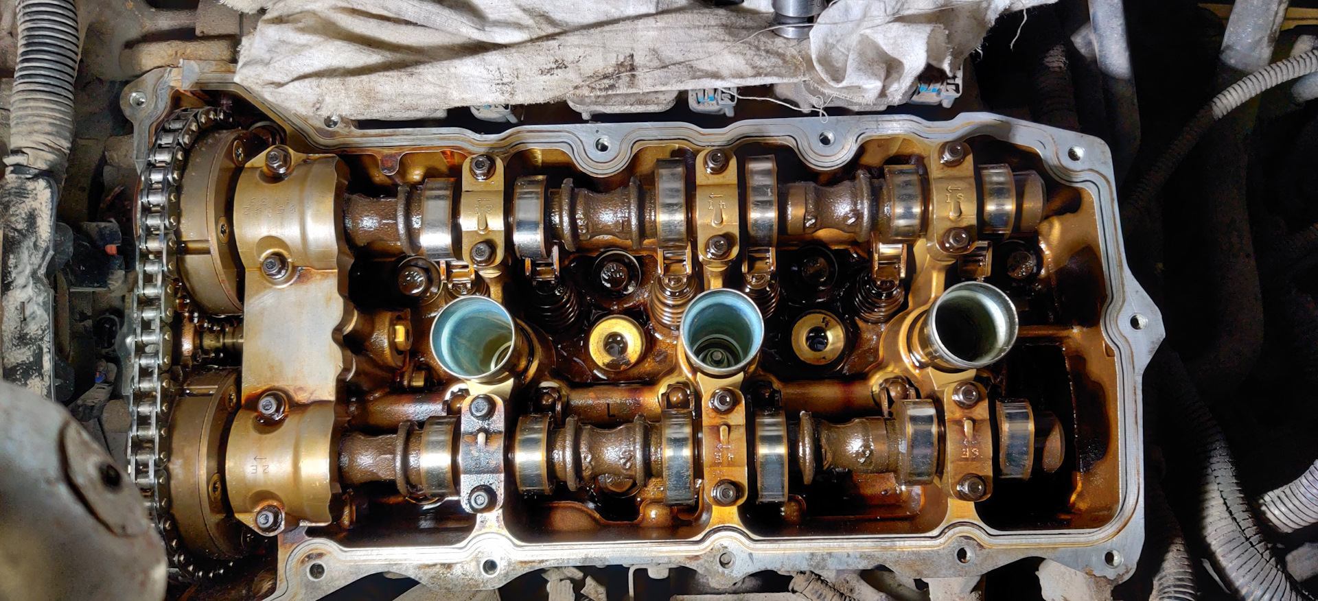

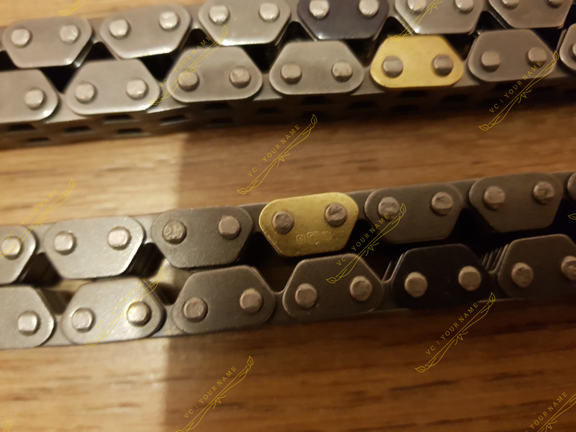

Наконец-таки снял я крышку, оказалось, что цепи у меня все-таки велосипедные:) внутренности выглядят хорошо, то, что кажется черным на фото, это качество фото, в целом, при хорошем свете, все там чисто.
Чистый мотор, ничего черного не вижу. Отличное состояние. Ну с цепями я не ошибся, но хорошо, что ты последовал совету открыть крышку. Это же было не сложно?
Да, ты был прав! Крышку открыть было не сложно:) Спасибо за советы.

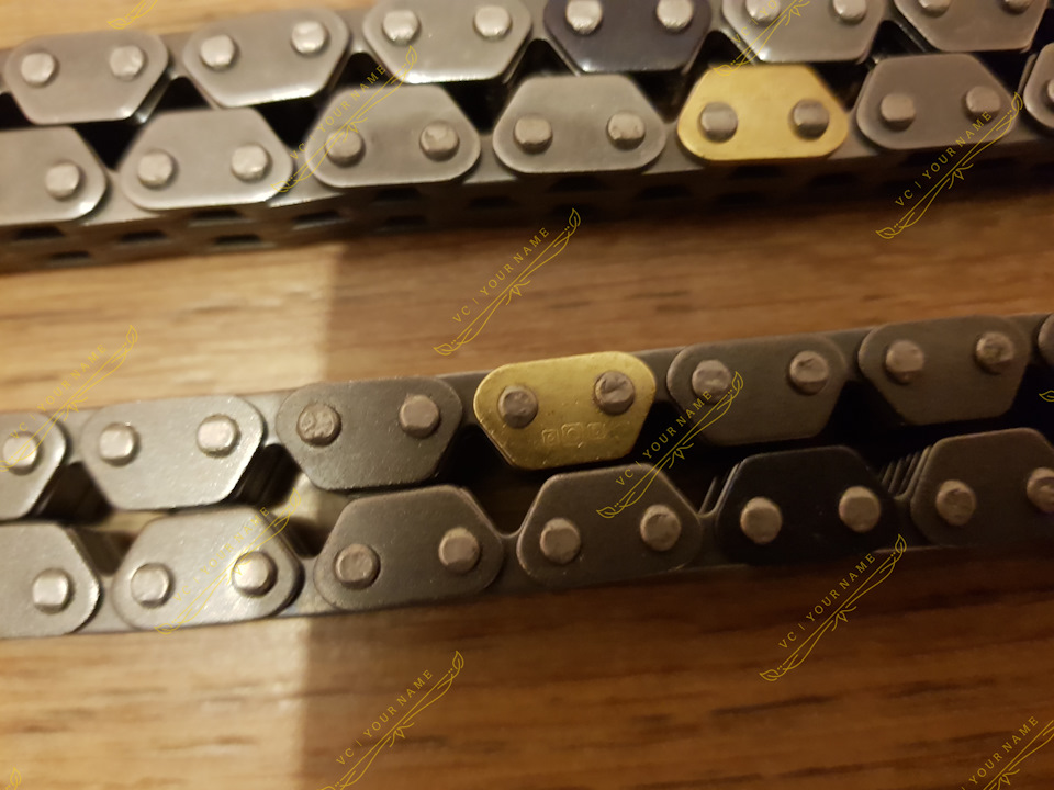

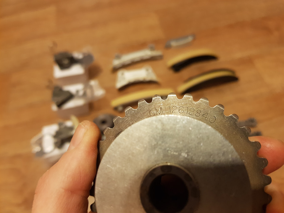

Купил комплект cloyes
Только вот метки странные золотые, а цепи светлые, на фото в инете они совсем другие. Скажите это хорошие цепи?
я вообще не понимаю откуда взялся этот фетиш сверять цвет цепей и меток. Я этим никогда не заморачивался. Если есть уверенность, что этот комплект настоящий, нет признаков подделки, то пофиг какого цвета там цепи. В клойс идут хорошие цепи. Фоткайте комплект, натяжители, маркировку — поймём подделка или нет
Dennizzz

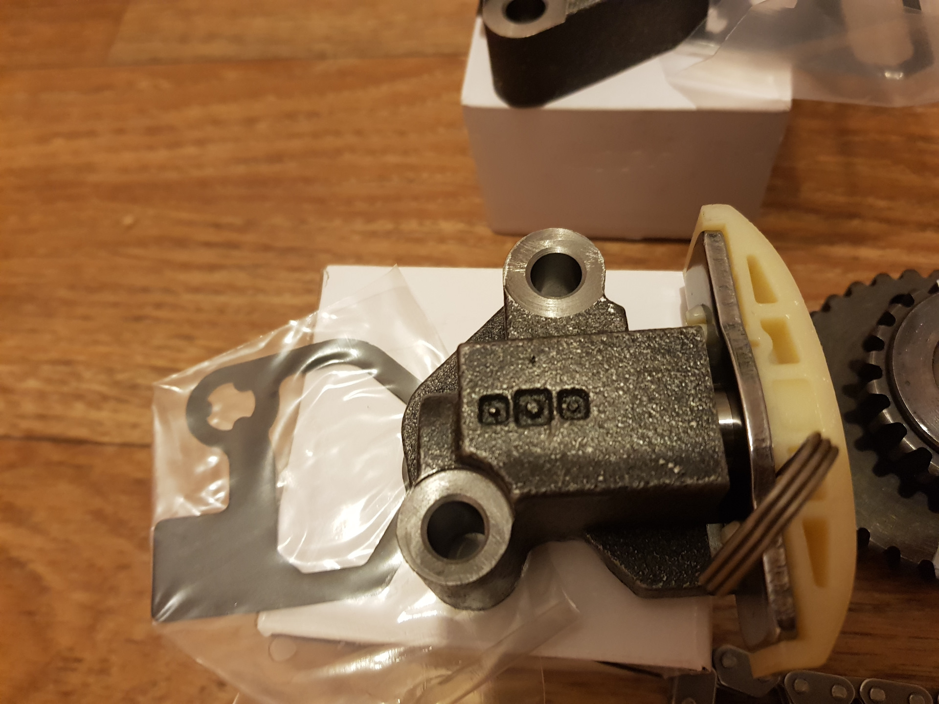

нуууу… удивительно, что натяжители в отдельных коробках — никогда такого не встречал
цепи, да совсем другие, по сравнению с теми, что были у Shamon36
а общая коробка есть? маркировку на звёздах крупнее сфоткай. Где вообще комплект покупал?

Покупал в Автодоке …
Успокоители GM. Звезды GM.
Цепи и натяжители имеют клеймо с тремя значками ( как. знак инстаграмма)

Боишься- снимай клапанную крышку. Вариантов всего 2

мозги сломаешь с этими цепями, 559006510 на автодоке 18т.р. цена манит, а по фото выше это дорейстал, я правильно понял? У меня 2008 год, подойдет такой или нет?
Номер мотора надо бы увидеть
10HMCH080350102 это он?
По номеру мотора послерестайл.комплект INA 559006310

У этого набора цена 17,1 т.р., а я правильно понял, что цепи в этом наборе китай, рыжих меток не вижу на фото от автодока?!
nagliy-kot
6510 это дорестайловые цепи. Послересталоыве 6310

Прокололся на том-же… Товарищу брал комплект, взяли Ina 559006510 (две роликовые цепи + одна пластинчатая), а у него оказались все пластинчатые… Лежит полгода мёртвым грузом, мож надо кому занедорого?
2 раза за эти полгода нужны были
Эх… Ну мало-ли, может кто увидит.
Фоткай цепи, комплект, ну и цену озвуч
Тут не забанят за обьявления надеюсь? Цену в личку если что спрашивайте.
Dennizzz
2 симплекс, 1 пластинчатая

А цепи 1шт 12597307 / 12590920 получается равнозначны? Вторую можно сказать не найти во вменяемые сроки, а первая доступна
Да, еще 5636572 та же цепь. Но дешевле и быстрее заказать 307ую
Ещё бывают киты не китайские типа INA 559006510
Даже нашел их состав:
2x Steuerkette sekundäre Rollenkette 92 Glieder (12589011, 05636571)
1x Steuerkette primäre Zahnkette 78 Glieder (12590920, 12597307, 00636269)

Смотри! Халява! Весь кит ina 559006510 на автодоке 18тр
