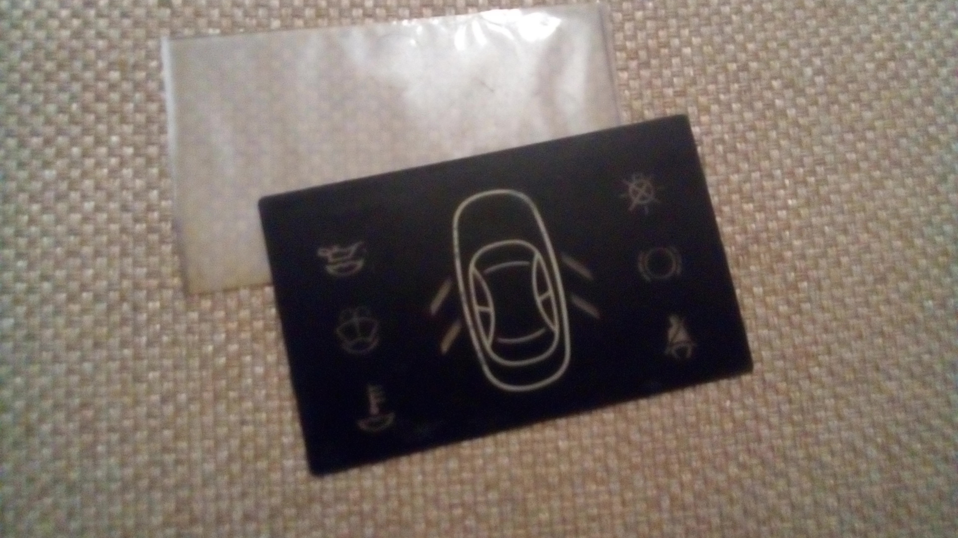

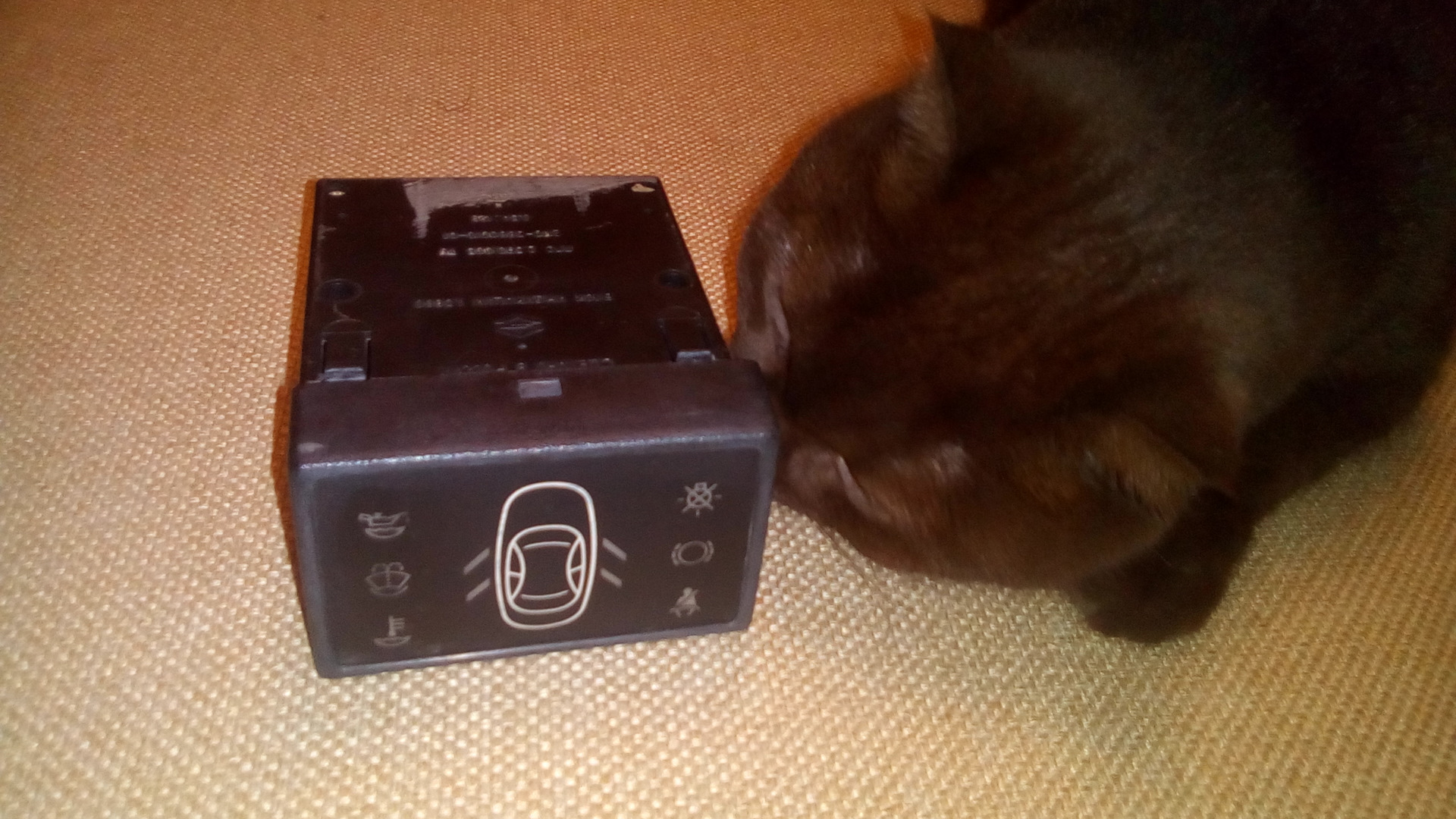

Всем привет! Недавно заказал БК, но при пересылке было разбито стекло-шильд, и сломаны тактовые кнопки, поэтому процесс установки затянулся. Но есть свои плюсы. Кнопки уже куплены, а стекло я решил оставить штатное, правда немного доработал его. Так же были заказаны два термодатчика по 300 руб.за штуку, именно к этому БК, но у другого человека. Там же можно заказать и сам прибор, продавец нормальный. Заодно решил вставить пиктограмму низкого уровня омывающей жидкости стекла, в штатные часы, на будущее, так сказать. Идея взята тут Далее, уже надеюсь будет установка.

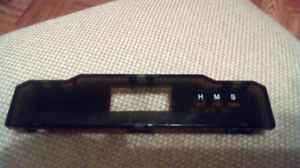

Вырезал в середине штатного стекла отверстие по размеру дисплея БК, оно сильно затемненное, и в режиме приглушённой подсветки было бы плохо видно.
Вклеил перегородку, чтобы не было засвета от соседней секции.
Из футляра от компакт диска вырезал и вклеил стеклышко в середину.

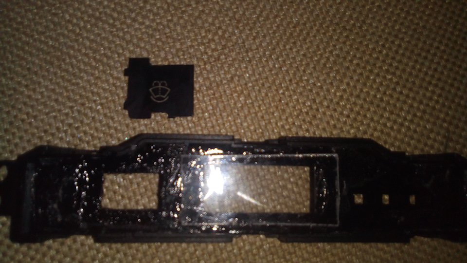

За 100 руб. купил блок индикации б/у, ради одной пиктограммы.
Из этой части и отрезал.
Вырезал по старой заглушке.
Вклеил на место.

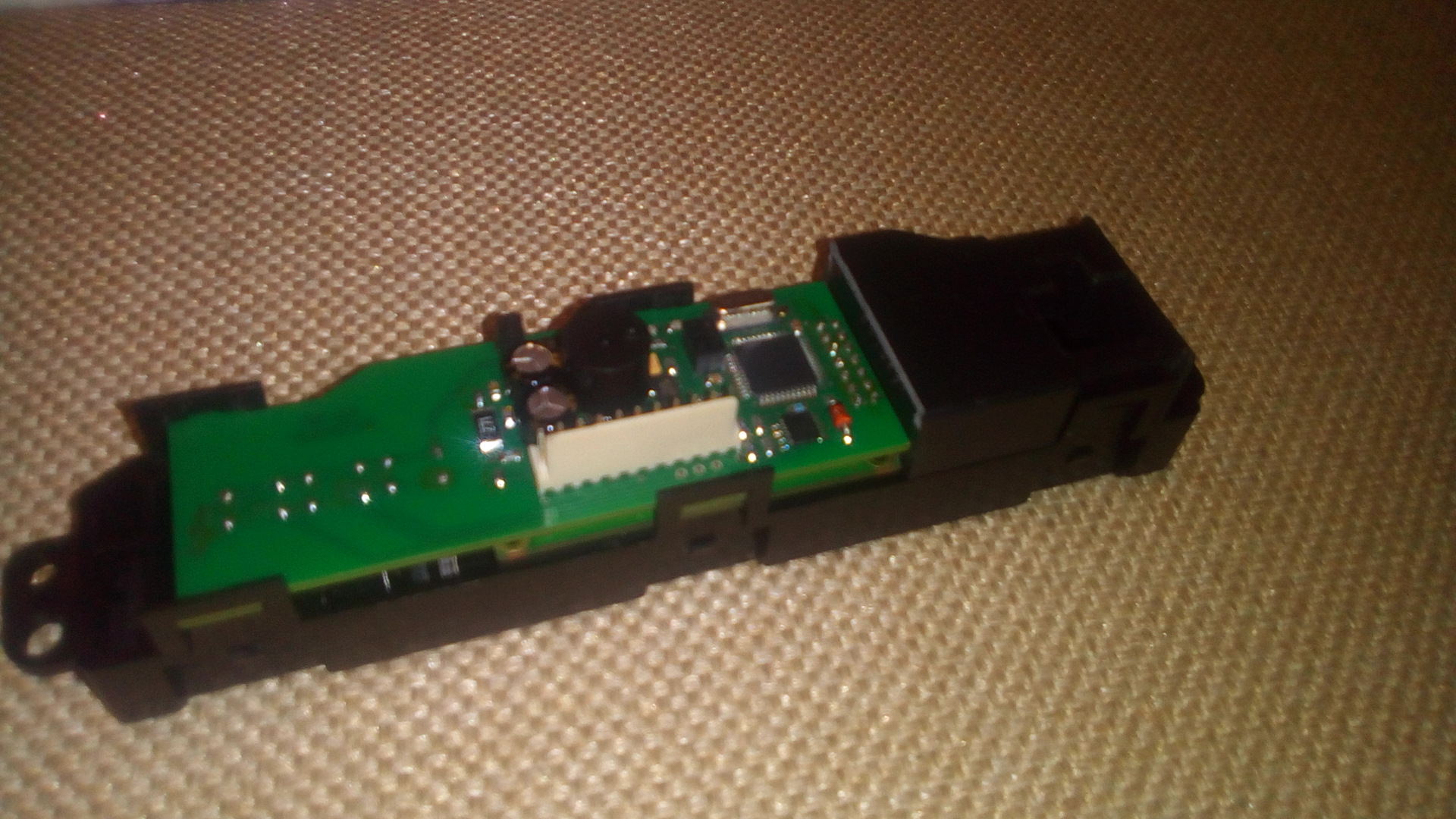

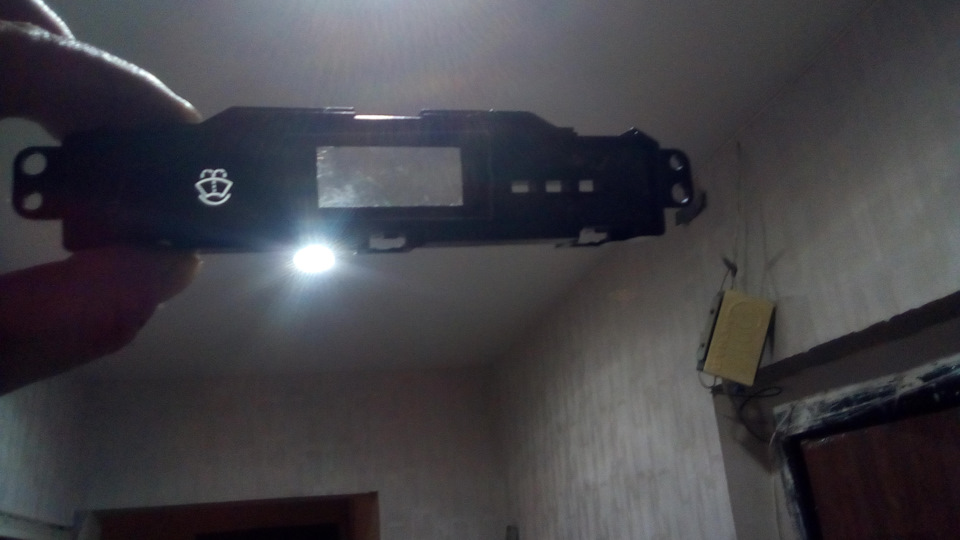

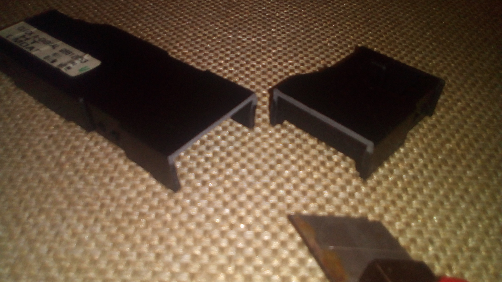

Далее, разрезал заднюю часть корпуса часов, прямо по ребро, в нужную часть далее врежу цоколь для светодиода.
При сборке этого БК, задняя часть корпуса штатных часов не используется, но у меня часть будет, для секции указателя омывайки.
