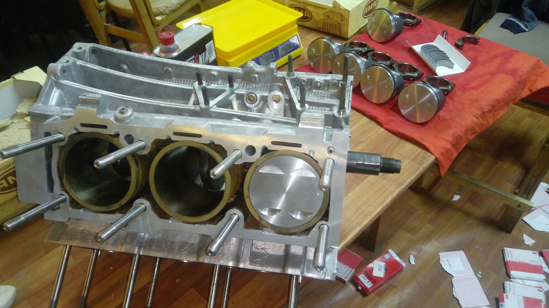

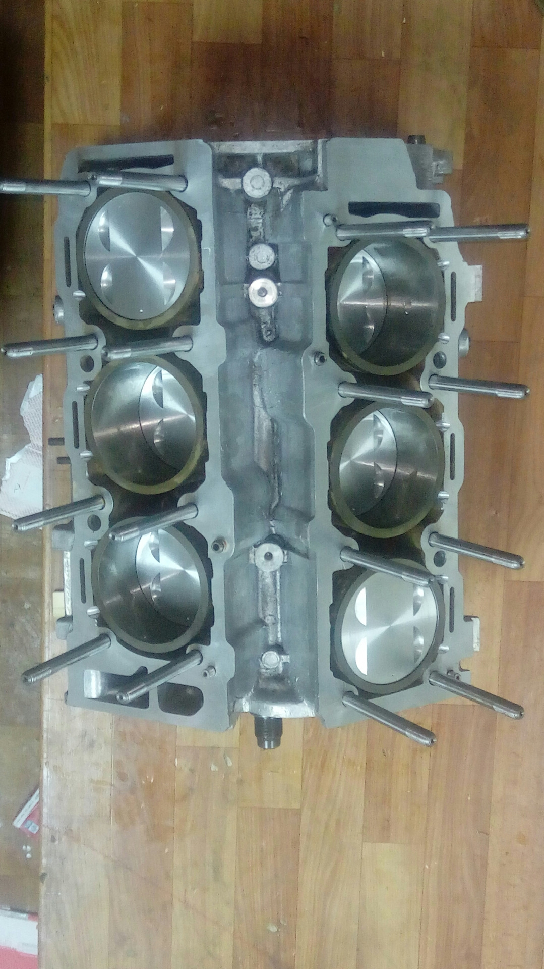

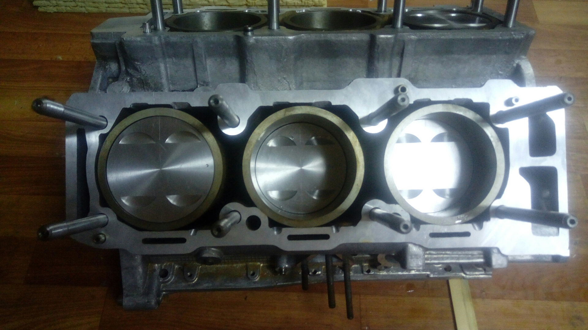

Как видно из фото поршни уже на местахБлок был доработан в целях улучшения циркуляции ОЖГотов к дольнейшей сборки
Ёперный театрЭти проточки называются цековкиЯ откуда знаю для чего они
Может для красотыПо крайне мере в оригинальных поршнях они тоже есть
Эти цековки/фаски в данном случае чтобы края клапанов ри нормальной работе двигателя не бились об поршень. Клапана стоят под углом.
Проточки сделаны для безопасности?Правильно я понимаю?
Для безопасности?Хороший вопросНаверно больше для циркуляцииА за безопасность не скажу
эти проточки под клапана, чтоб если ремень рвется, не погнуло или для чего?
А если ремень рвётся то клапана гнет по любомуКолличество гнутых зависит от того какой ты везунчик
поняла я думал как на старый девятках проточка чтоб не гнуло!
класс))))
Можно конечноКаналы идущие в Бошки были дополнительно расширены и добавлены
Жми кнопочку ответить под чужим комментом))
можно более детально про доработки охлаждения?
судя по фото это прямоугольные фаски и круглые пропилы
